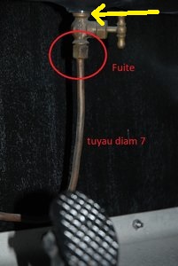

Je confirme, mon raccord est une olive, tube diamètre 7 mm, écrou clé de 14, M12.

Et la fameuse olive de mon tuyau de carburant, qui me fait misère !

Autant pour moi, c'est une olive. Il faudrait refaire le plan de contact entre l'olive et le robinet. Peut-être avec un peu de pâte à roder et en nettoyant bien après, bien sur. Sinon il y a ça :

Avant de faire une bêtise, le robinet d'essence est-il démontable pour le séparer du réservoir ?
Je ne trouve pas d'olive pour tube de 7 et je voudrais voir sur l'établi si une olive de 8 permet l'étanchéité.

On dirait bien un joint ici :
Il doit y avoir un écrou dans le réservoir qui permet le démontage du robinet.

Oui il y a bien un joint côté réservoir.
Mais s'il y a un écrou mobile dans le réservoir, je ne vois pas comment y accéder si jamais je dépose le robinet ou s'il prend du jeu

Il y a un joint fibre. Pour le devisser, il suffit de tourner en sens inverse des aiguilles d'une montre.
Pas d'écrou à l'intérieur du réservoir.
C'est tout simple !
