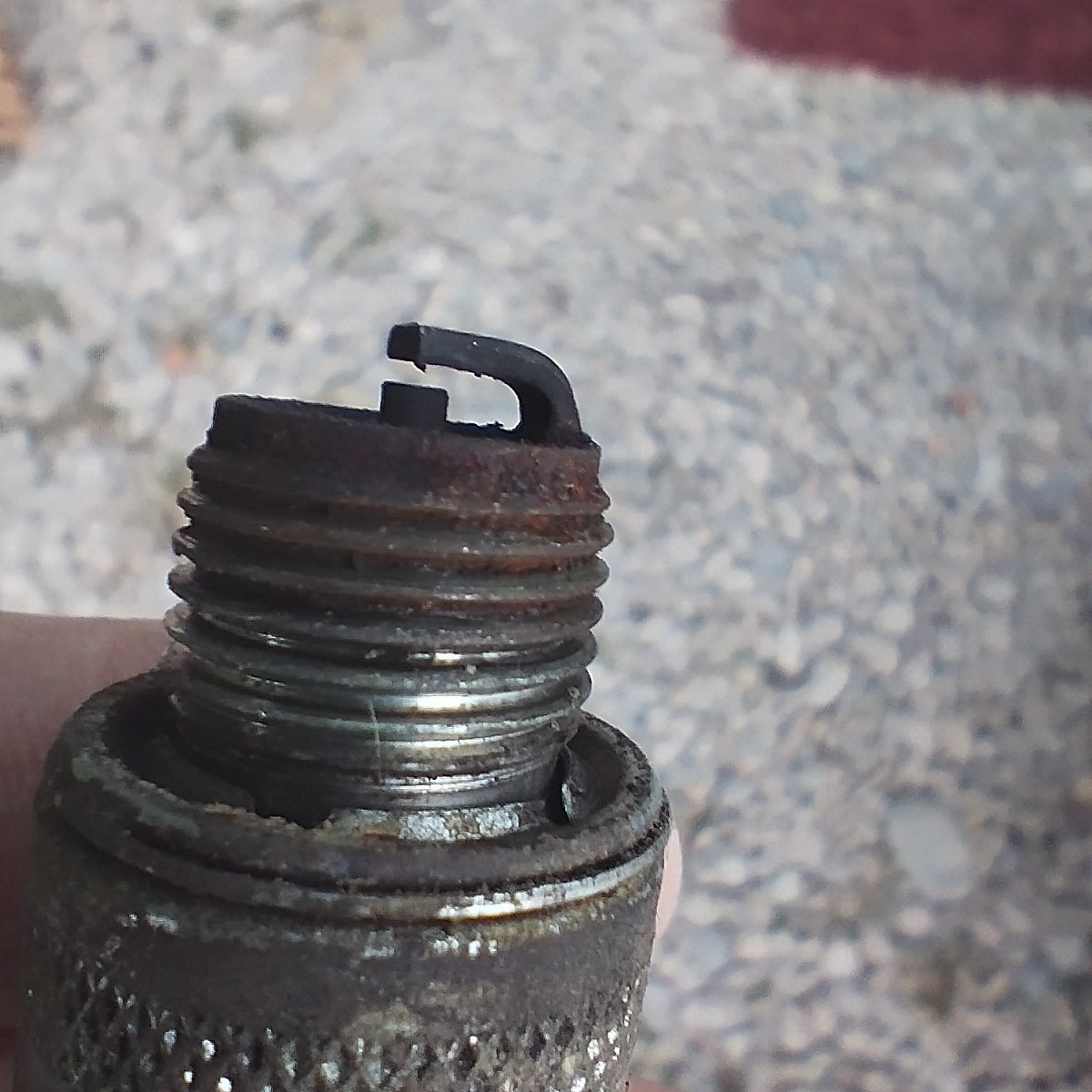

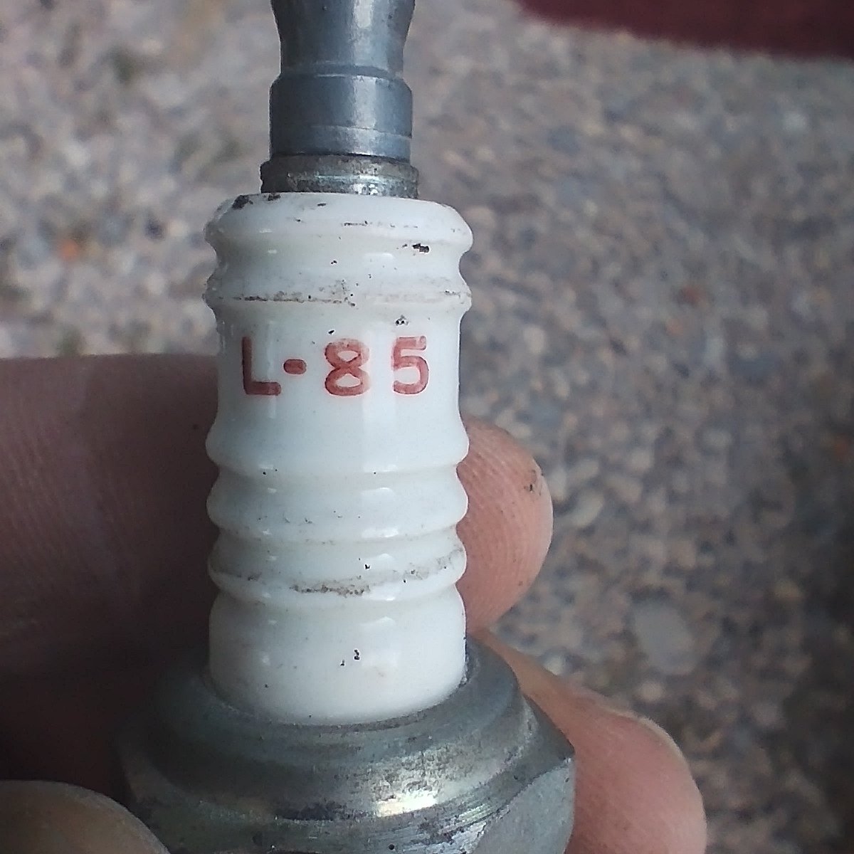

Quel est le type de bougies que tu utilises?
Des Champion D16?
scorpion
Messages : 294
Message par scorpion »
schum22 a écrit : 15 févr. 2026, 21:58 Quel est le type de bougies que tu utilises?
Des Champion D16?
Si je ne me trompe pas oui,

Ce ne sont pas les bonnes bougies les L85 sont des bougies en 14mm, il faut des bougies de 18mm comme le sont les D16.
scorpion
Messages : 294
schum22 a écrit : 15 févr. 2026, 22:53 Ce ne sont pas les bonnes bougies les L85 sont des bougies en 14mm, il faut des bougies de 18mm comme le sont les D16.
Voilà, du coup on sais pour quoi il y a le réducteur
Messages : 3299
Ces réducteurs avaient 2 fonctions, l'une pouvoir utiliser des bougies plus "modernes" mais surtout d'éloigner l'électrode pour éviter trop de remontées d’huile des moteurs rincés.

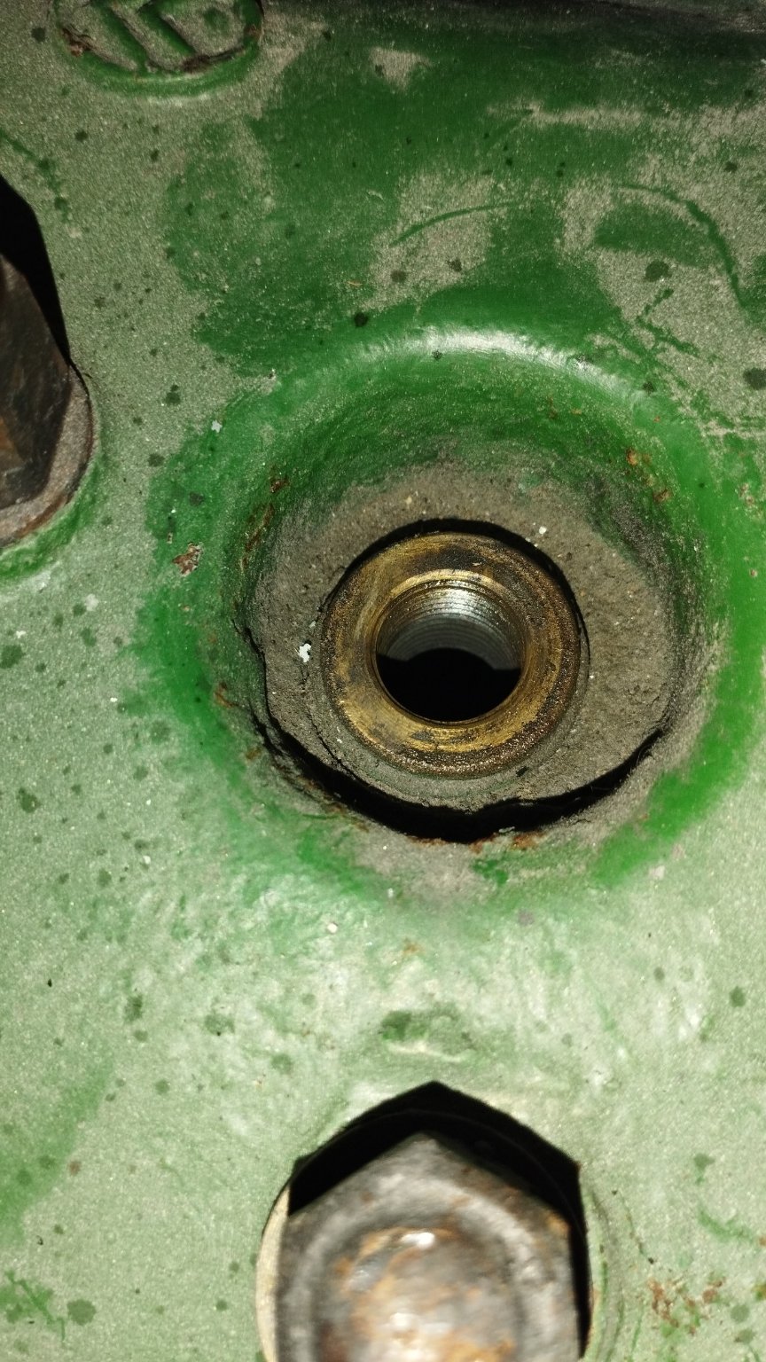

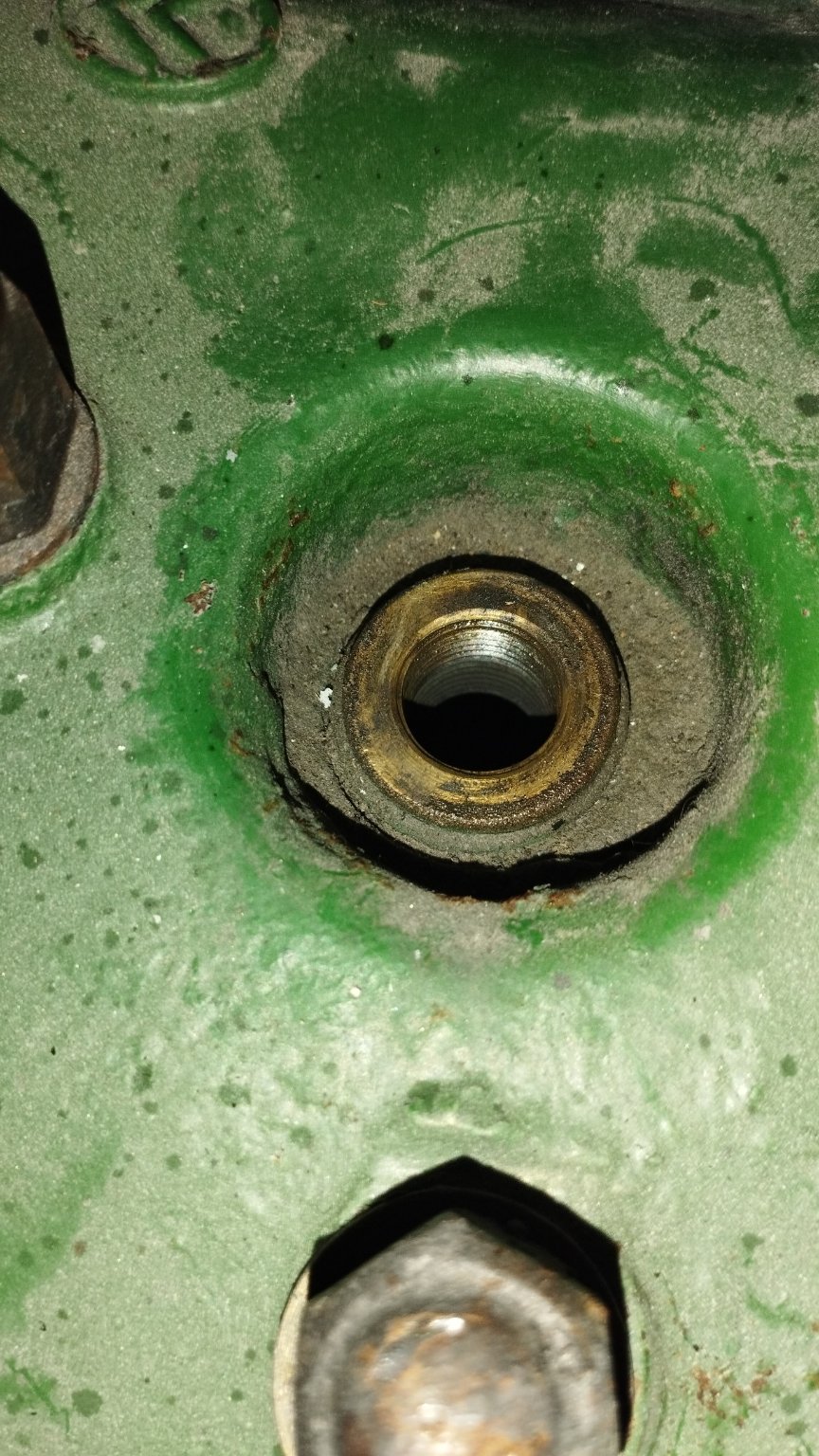

schum22 a écrit : 16 févr. 2026, 08:46 Ces réducteurs avaient 2 fonctions, l'une pouvoir utiliser des bougies plus "modernes" mais surtout d'éloigner l'électrode pour éviter trop de remontées d’huile des moteurs rincés.
ok, et pour quoi on les enleve maintenant? plus l'utilite?
Messages : 3299
scorpion a écrit : 16 févr. 2026, 08:49 ok, et pour quoi on les enleve maintenant? plus l'utilite?
Parce que l'étincelle doit être la plus proche possible du piston.

Le réducteur permet surtout d'utiliser des bougies modernes, plus performantes et avec plus de choix. S'ils sont montés correctement çà ne fuit pas. Mais avec réducteur il faut obligatoirement des bougies à culot long. La mienne fonctionne très bien ainsi depuis des milliers de km (bougies NGK BP6ES)

du coup, pour les bougies, j'enleve ou pas le reducteur? je voi que il y a 2 ecoles
Messages : 3299
scorpion a écrit : 16 févr. 2026, 15:10 du coup, pour les bougies, j'enleve ou pas le reducteur? je voi que il y a 2 ecoles
Oui tu les enlèves et tu montes les bonnes bougies Champion D16(en en trouve chez Oscaro par ex), tu élimineras les fuites.

Pointeau neuf oui mais pas le même, j'ai testé et il a l'air de bien marcher, je pense que vais acheter une autre en cas.
Par contre la, je ne sais pas comment dévisser
