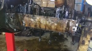

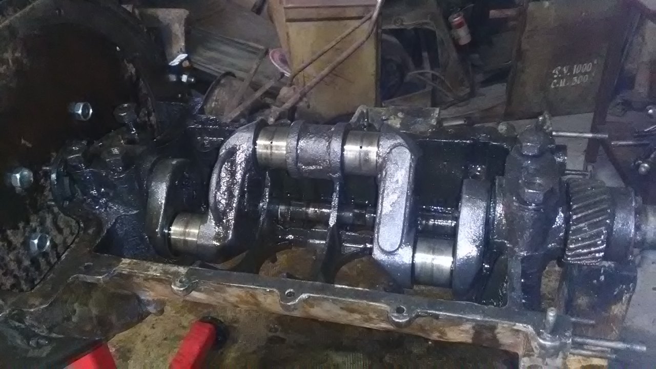

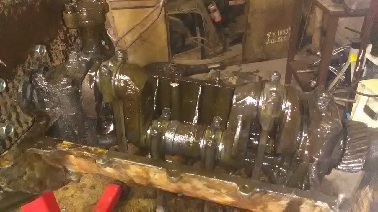

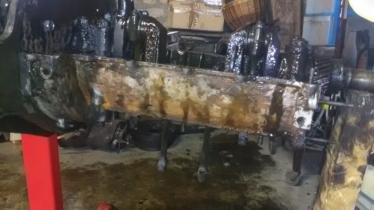

Voila le moteur est en pièces.
Effectivement il n'y a pas de régule mais des paliers en bronze, les coussinet de bielle sur le vilebrequin ont un peu de jeu et j'ai remarqué que le vilebrequin est usé sur un palier a contrôler quand tout ça sera propre.

Il reste les soupapes, le pignon de vilebrequin et celui du celoron

Attention : si tu dois démonter les paliers de l'arbre à cames ne tire surtout pas sur les oreilles de fixation, tu vas les casser, il faut les chasser par l'intérieur.

Oui j avais sorti mon arrache mais ça me faisait peur, merci pour l'info.

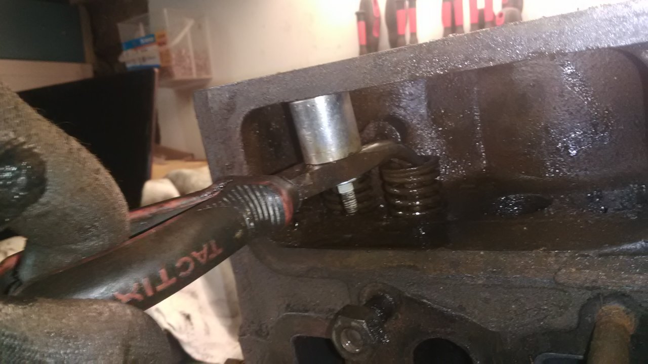

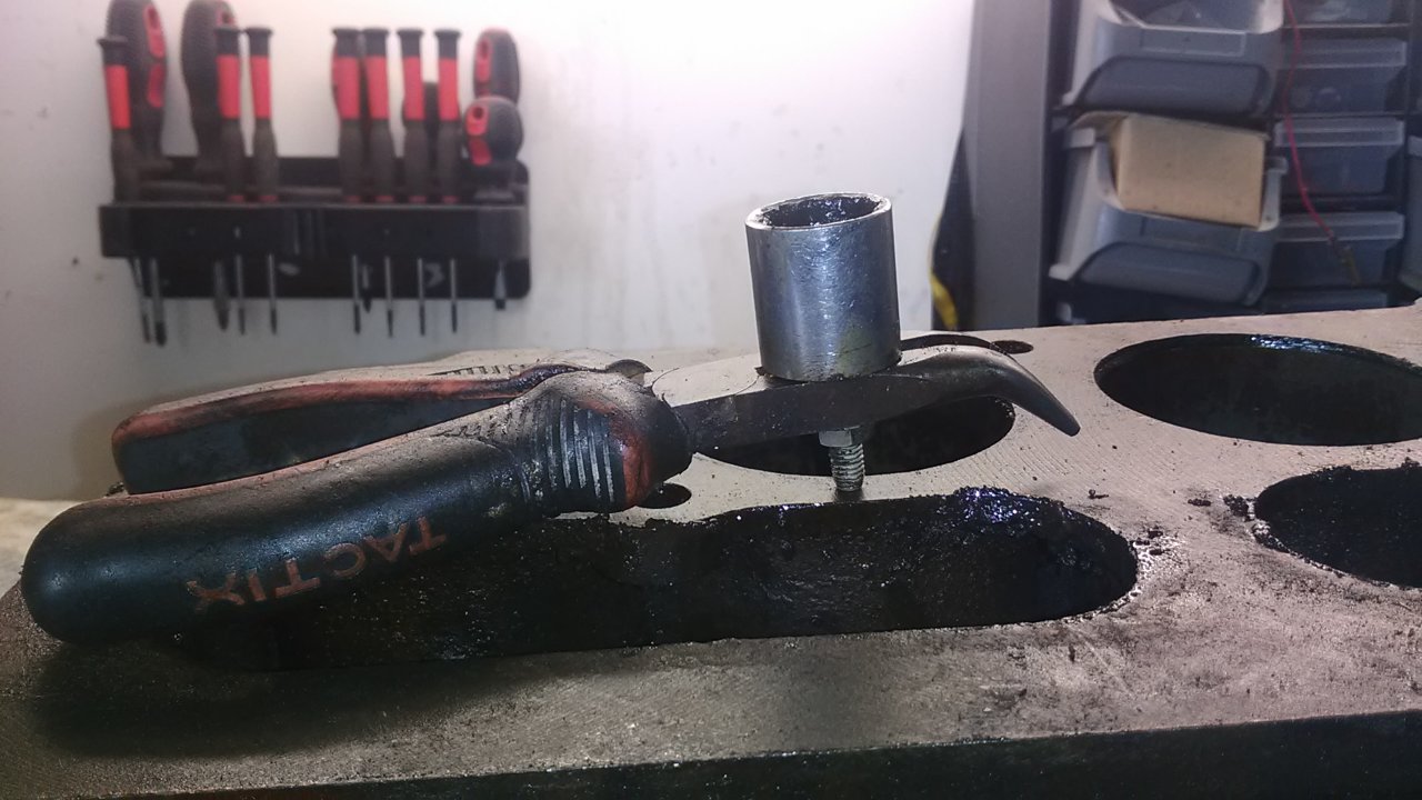

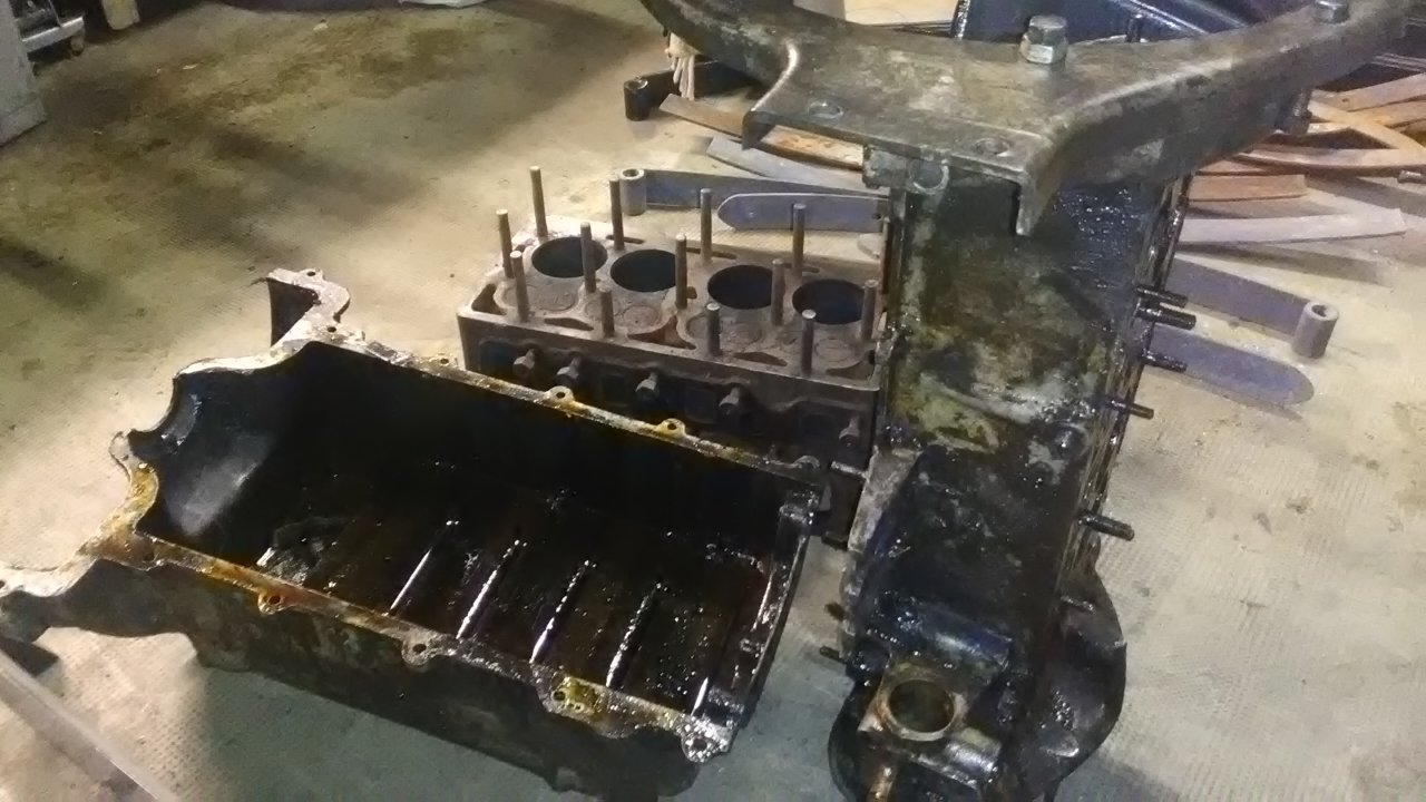

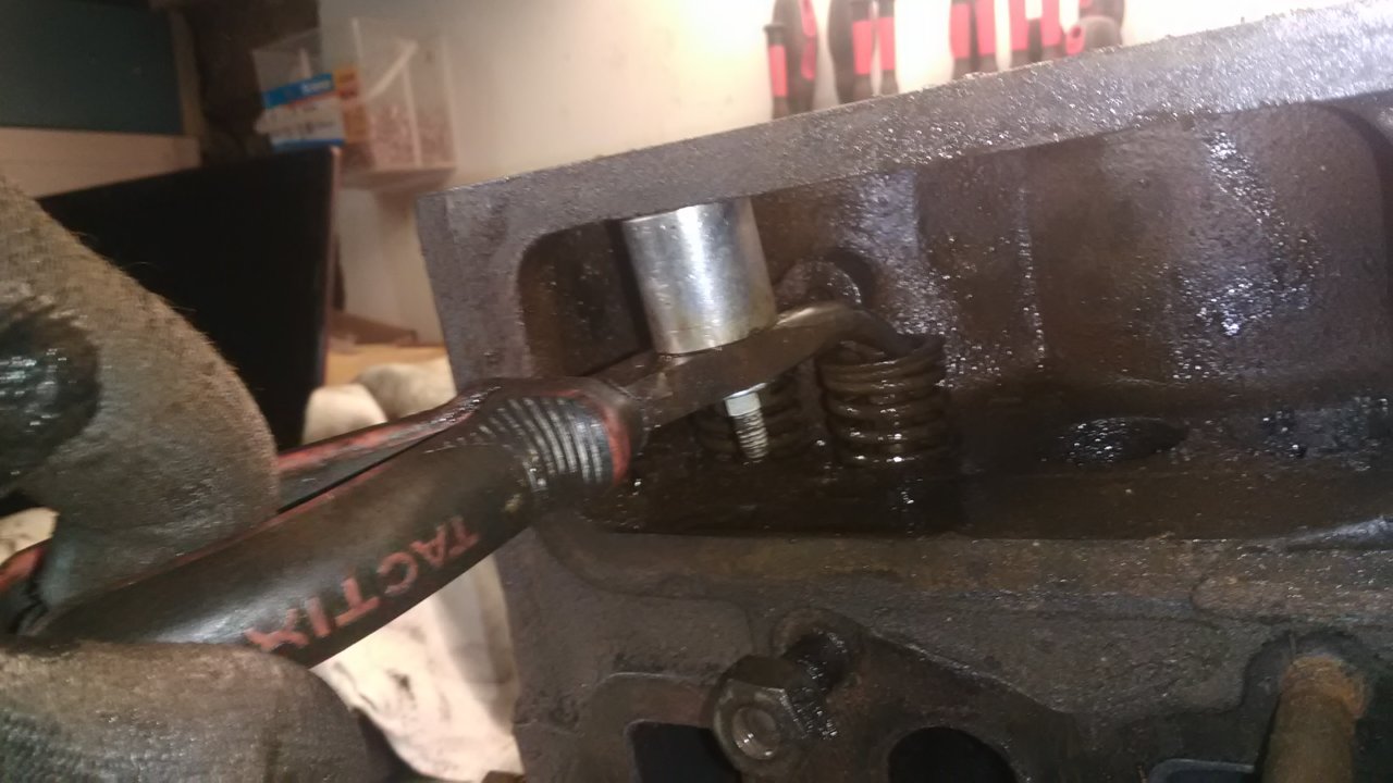

voila, tout est en pièce, voila une astuce pour enlever les soupapes, une douille et une pince a bec pour faire pivot
un coup de karcher pour commencer.

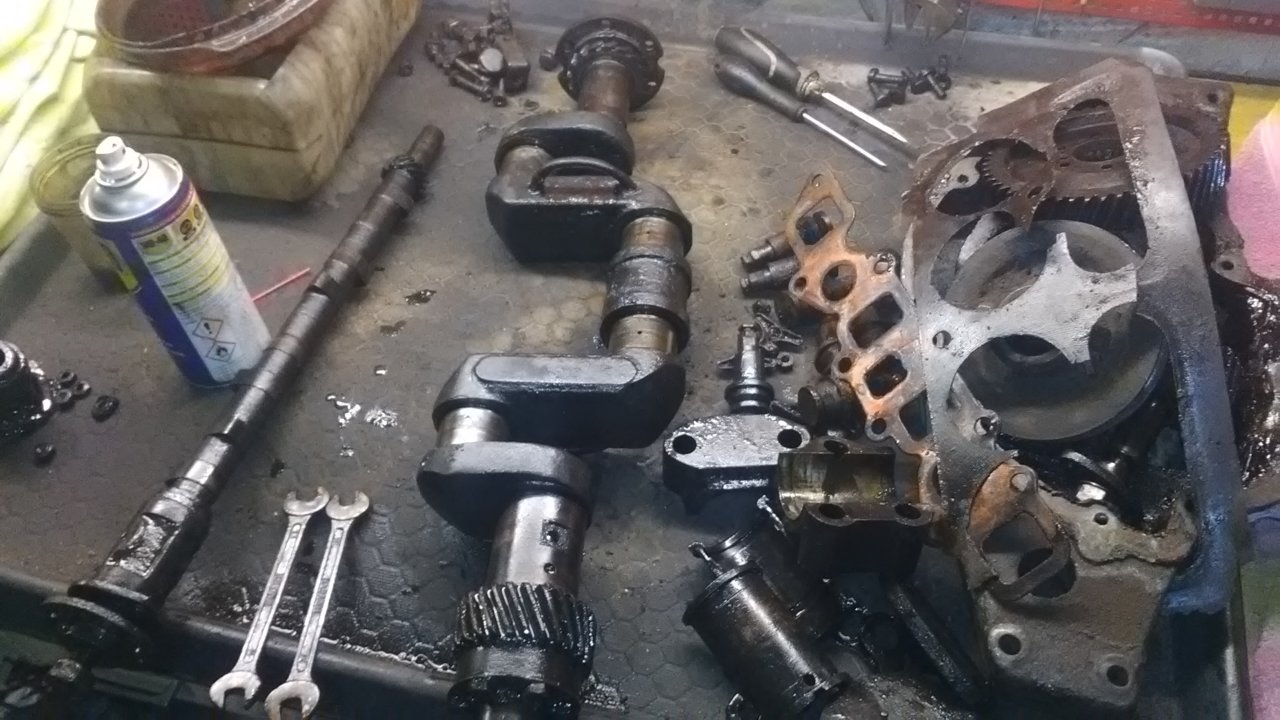

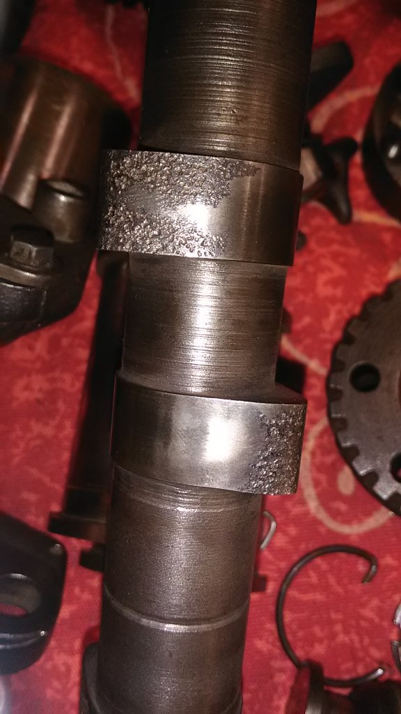

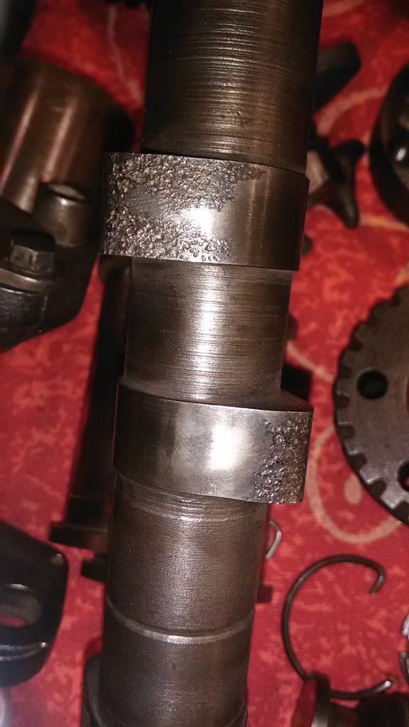

En attendant je nettoie, et je découvre des choses
L'arbre a came est piquet mais c'est vraiment en surface peu profond.
Le support long d'arbre a came est cassé

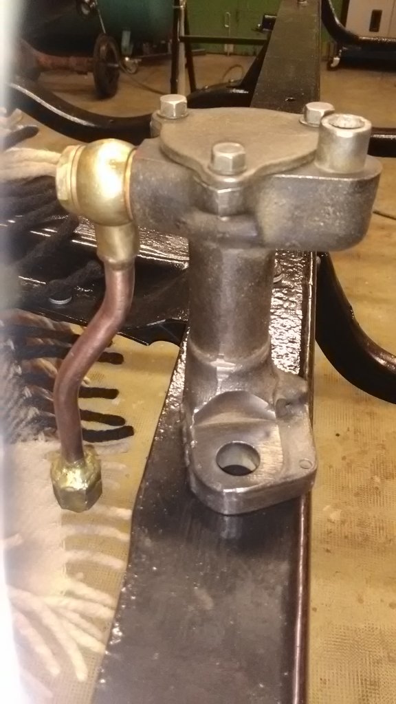

La pompe a huile, après démontage est nickel, ouf

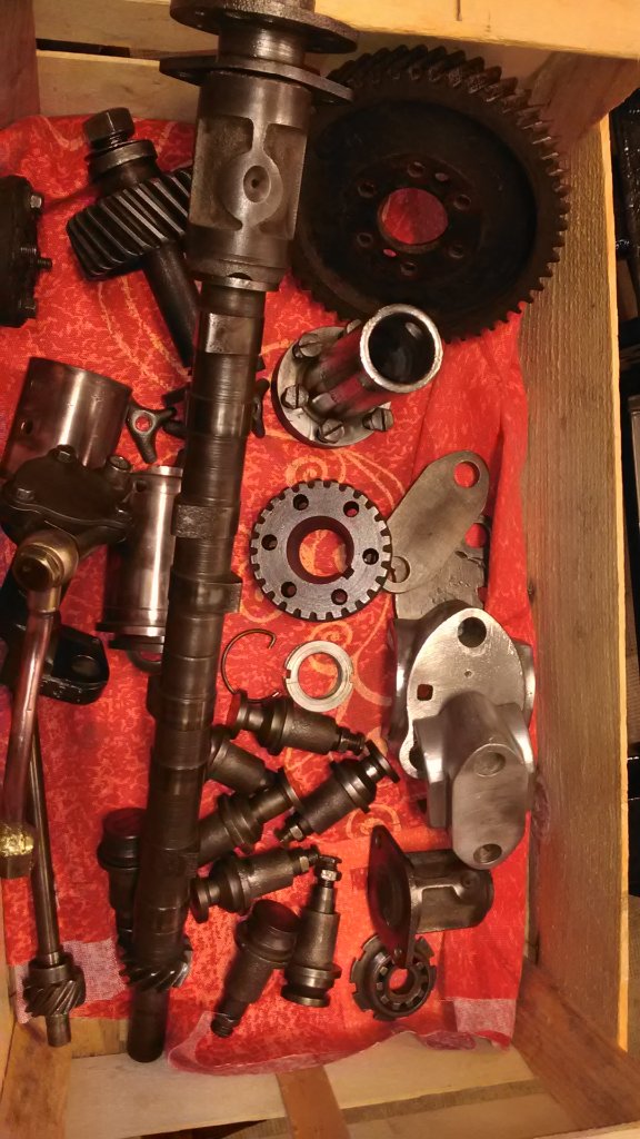

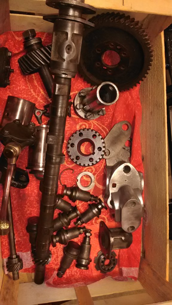

Un tas de pièces nettoyées
