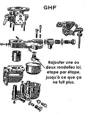

pour le carburateur, avait-vous la doc technique? savais-vous comment faire le reglage de remplisage pour eviter que ca deborde?
Publié : 18 févr. 2026, 09:04
Tu peux mettre des rondelles sous le pointeau pour essayer et quand ça tournera tu verras bien.
Publié : 18 févr. 2026, 14:12
par CALM
Tu es sûr que ton pointeau fait bien son boulot?
Pour contrôler, enlève la cuve, appuie sur le pointeau, et ouvre l'essence (ou mieux souffle dans le tuyau d'arrivée dessence au carbu). Pointeau appuyé, ça ne doit pas passer.
Si cette étape est correcte, descends le pointeau étape par étape avec des rondelles de 1 mm, remonte la cuve, alimente en essence, si ça fuit encore, rajoute une rondelle, répète jusqu'à ce qu'il n'y ait plus de fuite.

Je pense que la fuite se produit sur tout au moment de l'arrêté moteur, car il tremble et je suppose que le pointeau tremble aussi et laisse passer plus d'essence a ce moment là,

Le moteur quand il s'arrête, et comment le carbu est attache au bloc moteur il va vibrer au moment de caler
Publié : 19 févr. 2026, 10:38
par Bécatorz
Salut ! Peu importe que le moteur « tremble » ou pas. La question, comme le dit CALM plus haut, est de savoir si le pointeau fait son boulot c’est à dire ferme l’arrivée d’essence quand le bon niveau est atteint dans la cuve, ce qui se traduit en pratique par une absence totale d’écoulement d’essence quand le moteur est arrêté robinet ouvert. Si ce n’est pas le cas, suivre la procédure indiquée par CALM.

quand je souffle l'air ne passe pas, je vais essayer avec les rondelles
Publié : 20 févr. 2026, 16:55
par scorpion
Bon, ça y est, elle démarre et je dirais qu'elle ne fuite pas, je vais voir si j'arrive à connecter le câble d'accélérateur
Édit, elle fuit petit a petit
