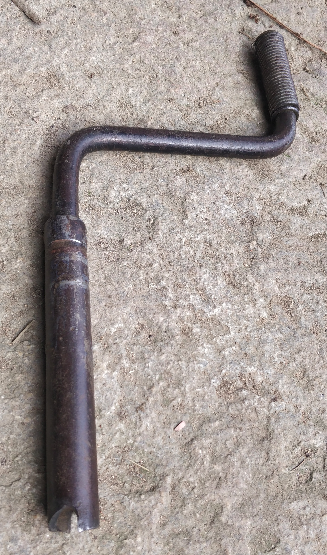

et entre ces manivelles, la quelle devrait marcher pour ma voiture?
https://www.leboncoin.fr/ad/collection/2987046559
https://www.leboncoin.fr/ad/equipement_auto/2224702183
a mon avis cela devrait founctionner
https://www.leboncoin.fr/ad/collection/3037858198
Messages : 3299
scorpion a écrit : 23 févr. 2026, 09:53 et entre ces manivelles, la quelle devrait marcher pour ma voiture?
A priori aucune
Messages : 3299
scorpion a écrit : 23 févr. 2026, 09:53 a mon avis cela devrait founctionner
Probablement, à confirmer

La dernière devrait fonctionner. Voilà la mienne, conforme au catalogue des pièces détachées
Capture d’écran du 2026-02-23 12-04-11.png (427.54 Kio) Consulté 6474 fois

Attention lors de l’usage de la manivelle, il y a un risque très important de fracture du poignet en cas de non respect du mode d’emploi. Il ne faut JAMAIS essayer de démarrer en appuyant sur la manivelle mais TOUJOURS en la levant, y compris lors de la recherche de la compression.

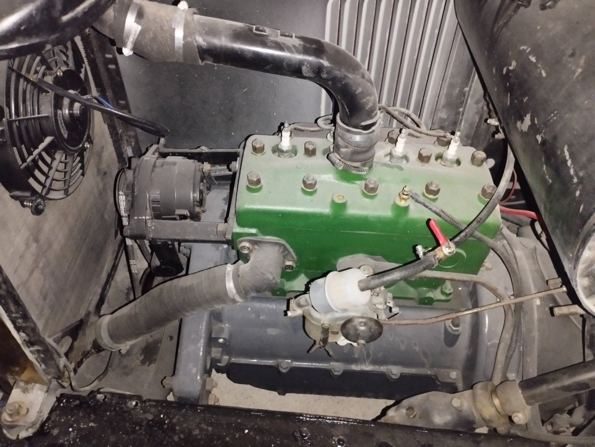

en relaite, je voudrais continuer a mon servir de mon demarrage automatique, le probleme est que je voudrais savoir d'ou provienne le bruit que j'entend, si il vient de systeme de demarrage automatique ou si il provient de mon moteur ou ailleur, et si j'enleve la courrie de demarreur je ne peux pas demarrer la voiture

scorpion a écrit : 23 févr. 2026, 13:58 en relaite, je voudrais continuer a mon servir de mon demarrage automatique, le probleme est que je voudrais savoir d'ou provienne le bruit que j'entend, si il vient de systeme de demarrage automatique ou si il provient de mon moteur ou ailleur, et si j'enleve la courrie de demarreur je ne peux pas demarrer la voiture
Il n'y a pas de courroie sur le démarreur!
si tu te rapelle, j'ai un demarreur acople a la partie superior (la dernier fois tu m'a dit de l'enlever) et il a un courroie pour trainer le volant du demarreur

Messages : 3299
Non ce n'est pas le démarreur, mais un alternateur qui a été bidouillé pour remplacer la dynamo d'origine.
Le "vrai" démarreur se situe contre la boite du coté passager, tu le vois si tu enlèves le plancher avant.

schum22 a écrit : 23 févr. 2026, 15:38 Non ce n'est pas le démarreur, mais un alternateur qui a été bidouillé pour remplacer la dynamo d'origine.
ahhh, du coup, il me faut essayer sans la courroie, merci !
