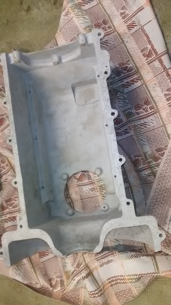

J ai sablé le bas moteur
Extérieurement je dois le peindre ou le brosser?

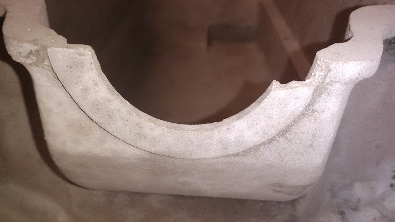

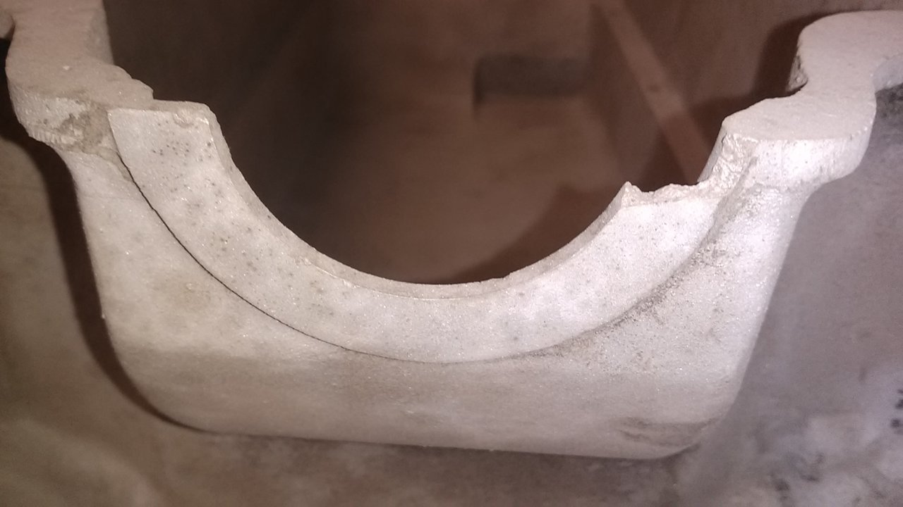

Et bien sur j'ai découvert de la petite casse, décidément ça ne s’arrête pas, pensez vous que ça peu poser problème?

J'ai peint mon boitier avec de la peinture orange de chez Restom 8890, j'ai utilisé leur peinture aluminium pour le protéger de l'oxydation Alu 4040.

bergogliv a écrit : 22 janv. 2018, 18:27 Et bien sur j'ai découvert de la petite casse, décidément ça ne s’arrête pas, pensez vous que ça peu poser problème?
disons que ça risque la fuite d'huile car il va manquer du plan de joint

Je pensé recharger a la soudure pour refaire l'angle, mais c'est en quel metal ? Aluminium ou un composé?

bergogliv a écrit : 23 janv. 2018, 11:06 Je pensé recharger a la soudure pour refaire l'angle, mais c'est en quel metal ? Aluminium ou un composé?
La seule méthode serait de faire du TIG, mais ton carter est bien trop vieux il va partir en morceaux.
