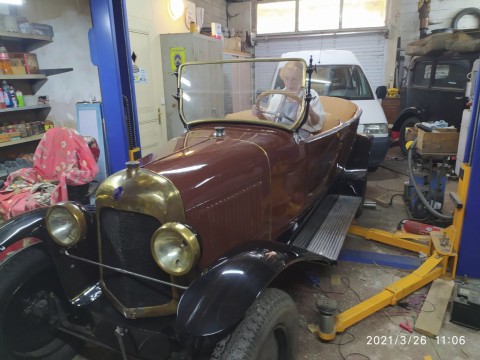

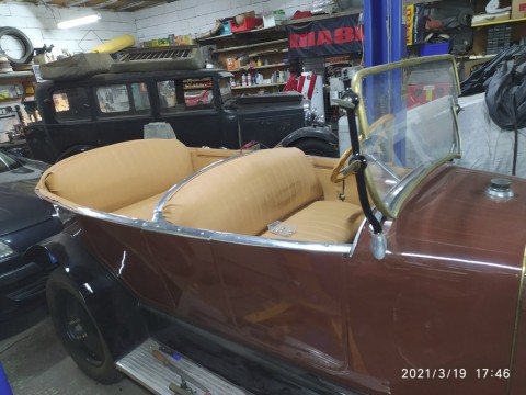

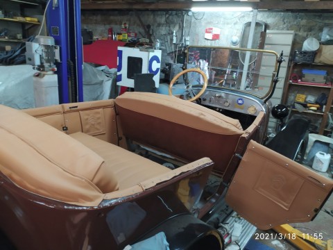

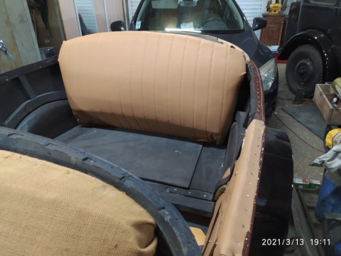

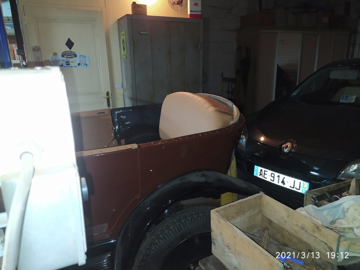

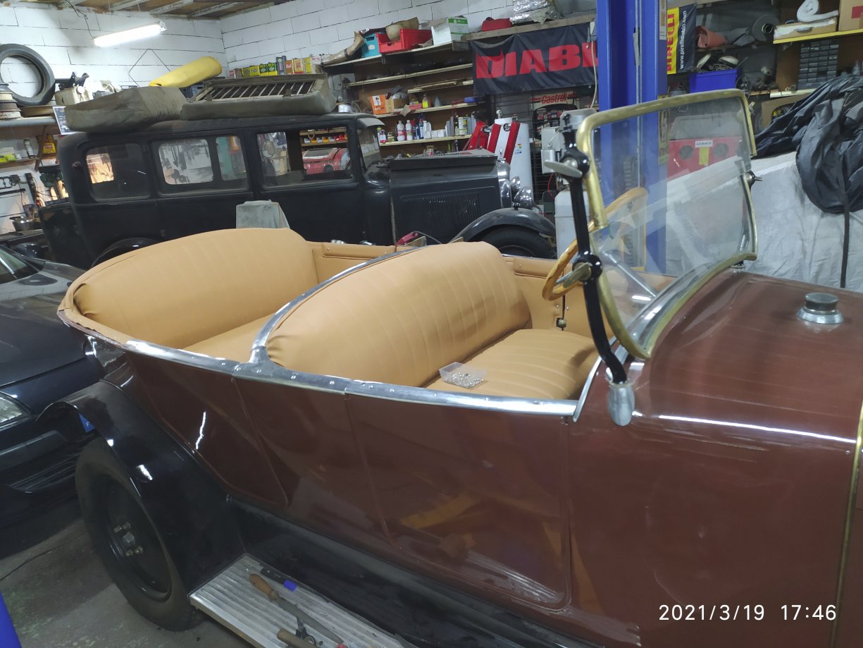

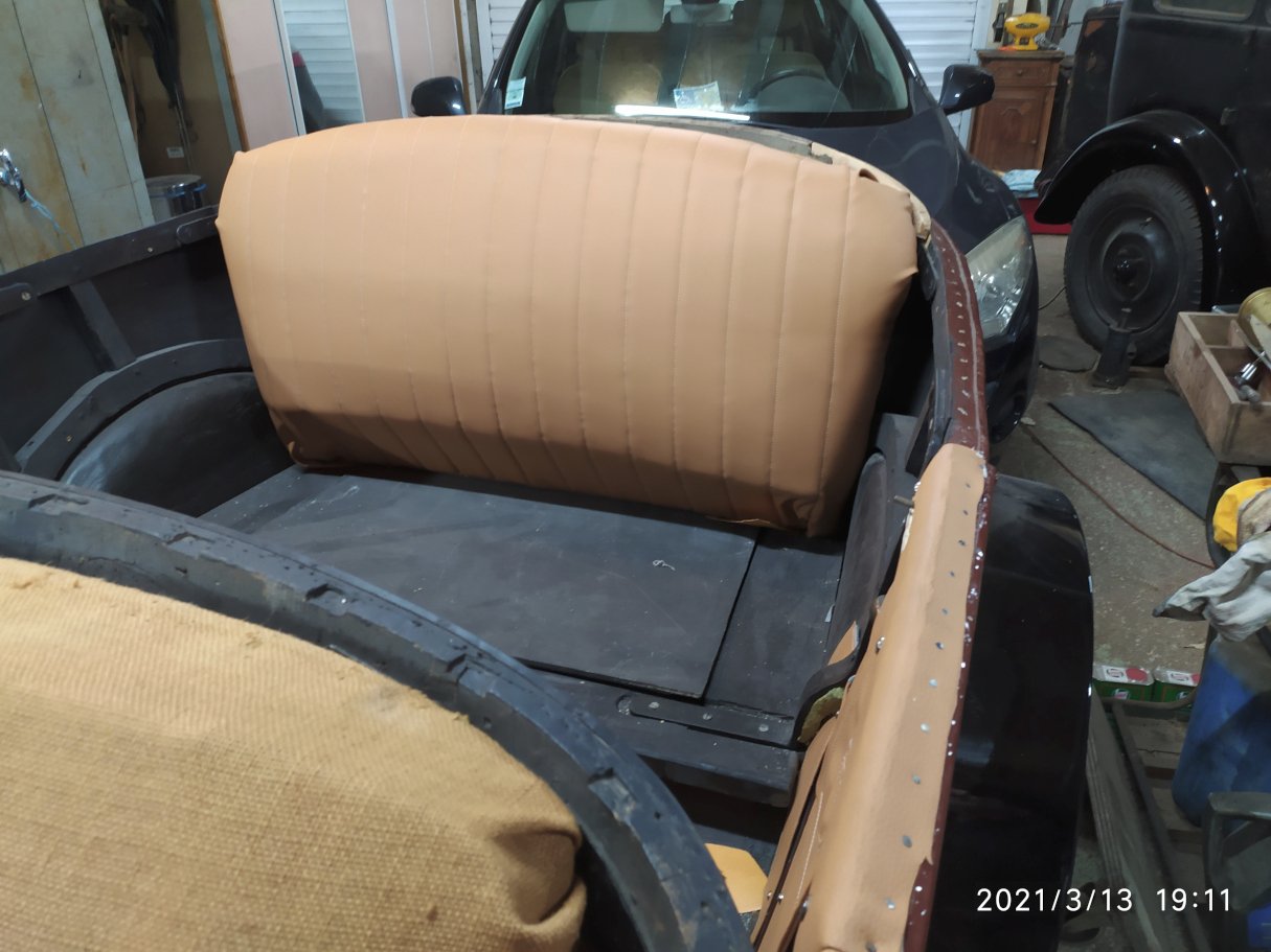

les sièges et le panneau arrière du dossier conducteur sont fait il ne me reste plus que les deux petits panneaux sous le tableau de bord qui sont faits à poser et j'attaque la main courante
- Messages : 254
- 10HP car : B2 torpédo luxe
Re: citroën B2 puzzle

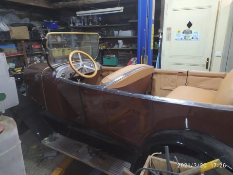

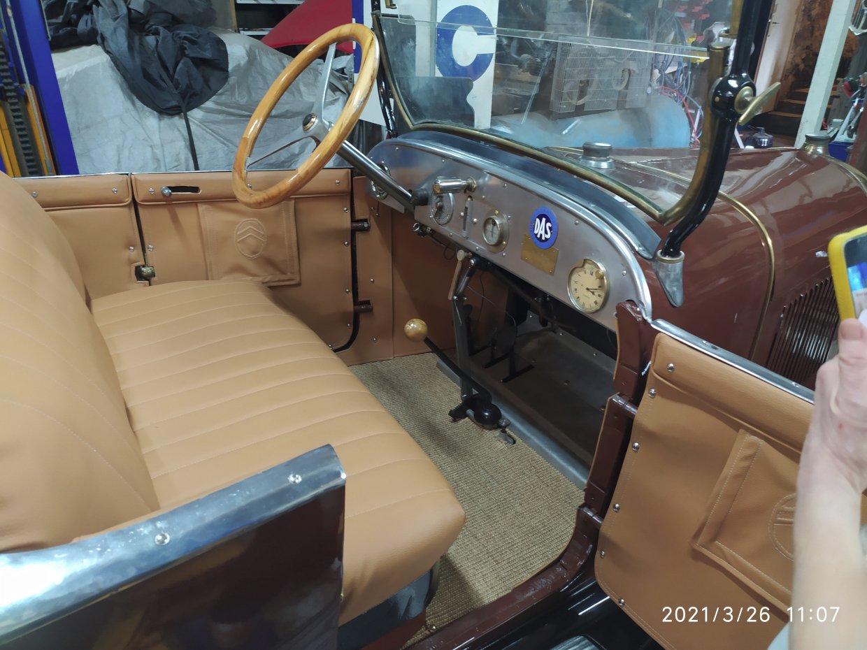

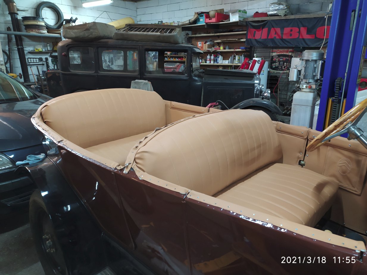

cintrer le profilé (depanoto) pour le dessus du siège avant m'as pris plus d'une demie journée , recuit et cintré à chaud ,pas évident reste encore la grande partie arrière , est elle en plusieurs parties ?

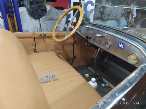

mon levier de vitesse est très bas j'aimerai savoir quelle est sa hauteur par rapport au plancher au point mort ?

Comme d'habitude beau travail.
La belle saison arrive, il ne reste qu'à la faire rouler.

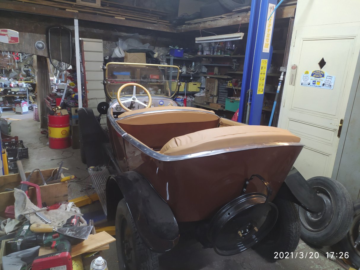

les tapis de sol sont posés
la couturière peut essayer les sièges

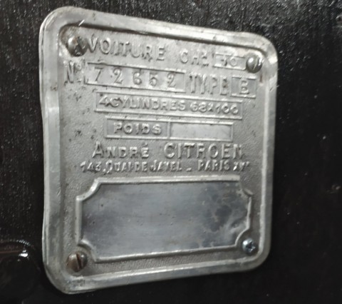

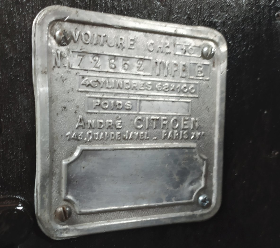

pour mon dossier ffve à qui dois je m' pour avoir la date de première mise en circulation ?
- Messages : 3213
La FFVE ne pourra pas grand chose c'est au conservatoire qu'il faut faire la demande et tu pourras directement demander ta CGC à l'ANTS sans la FFVE, mais c'est plus cher.
https://www.citroen.fr/univers-citroen/ ... itage.html
Ta voiture est dans les premières des modèles B2 Luxe 1924.
