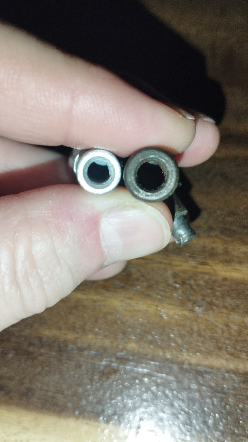

Il faut que tu refasses entièrement le biellette qui relie les pédales à ton carburateur, les diamètre et pas de filetages sont différents, la longeur est spécifique au positionnement du carburateur, donc autant repartir à zéro, 2 rotules neuves et une tige neuve adaptée.
merci! hier je suis allez acheter un tige filete, en attendant de trouver un tige que m'iras bien, par contre je trouve le diametre un peu juste, pas costeaudschum22 a écrit : 27 févr. 2026, 08:46 Il faut que tu refasses entièrement le biellette qui relie les pédales à ton carburateur, les diamètre et pas de filetages sont différents, la longeur est spécifique au positionnement du carburateur, donc autant repartir à zéro, 2 rotules neuves et une tige neuve adaptée.
Exactement même réponse, 2 rotules et une tige neuve. Il n'y a pas besoin d'un gros diamètre, l'effort est faible, sauf si on règle mal l'ensemble et qu'on peut continuer à appuyer sur la pédale quand le carbu est déjà à pleine ouverture.
Bon, ça y est, ce en place, ça marcheBécatorz a écrit : 27 févr. 2026, 12:36 Exactement même réponse, 2 rotules et une tige neuve. Il n'y a pas besoin d'un gros diamètre, l'effort est faible, sauf si on règle mal l'ensemble et qu'on peut continuer à appuyer sur la pédale quand le carbu est déjà à pleine ouverture.

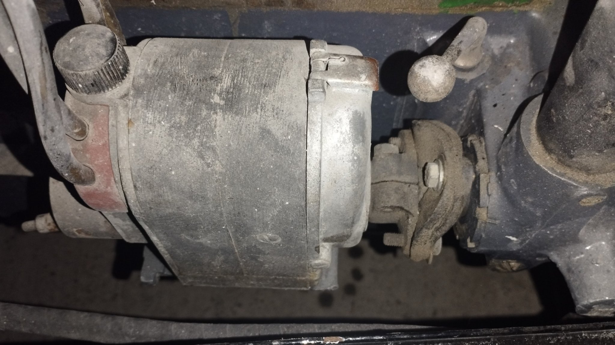

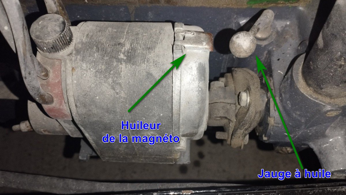

Voici une photo, ce quoi le petit levier?
- Messages : 3211
La jauge à huile?
Ah, je n'avait aucun idée, Merci pour l'info, je vais me renseigner pour savoir comment regarder le niveau, il faut aussi graissé le magnéto ? Avec quoi?
Cette huile fait l'affaire?

Tu as démarré le moteur sans avoir vérifié le niveau d'huile ?
J'ai peur pour son état.
Il avait étais fait par le pro, mais il va falloir faire une nouvelle vidange,schum22 a écrit : 28 févr. 2026, 08:31 Tu as démarré le moteur sans avoir vérifié le niveau d'huile ?

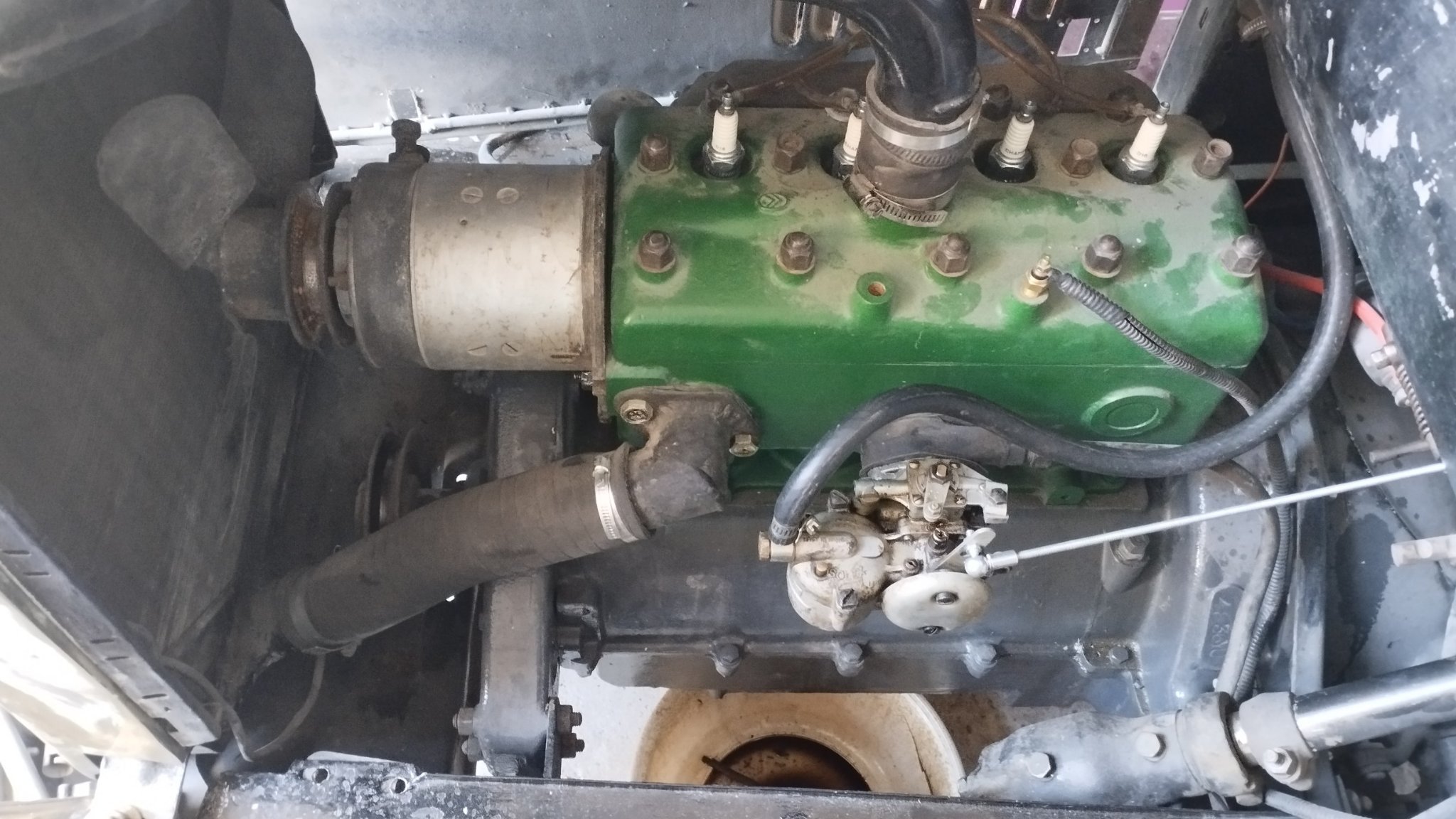

Allez, je continue, ventilateur remplacée par l'ancienne, je n'ai pas de courroie savez vous où l'acheter? J'ai aussi remplacée la tige d'accélérateur et ajouté une rondelle au pointeau pour enlever la fuite, ça a l'air de marcher, je doit aussi acheter le câble pour l'air
Niveau d'huile presque au max, je pense que il faudras enlever un peu d'huile et voir si le bruit disparaît
J'attends vos avis si ça vous a l'air correct
Pour le niveau d’huile il est impec, ne rien changer, de toute façon çà n’a rien à voir avec un bruit du moteur.
Pour le volet d’air c'est une commande complète, une corde à piano (sorte de fil de fer rigide) solidaire du bouton au tableau de bord. On peut monter celle des 2CV les plus anciennes à défaut de l'origine.
Si les poulies sont les bonnes, la courroie de dynamo d’origine mesure 960 mm (longueur de la face interne) et 15 mm de large mais c’est pas grave si elle est moins large. Chercher chez les fournisseurs de pièces auto une courroie de dimensions correspondantes.
