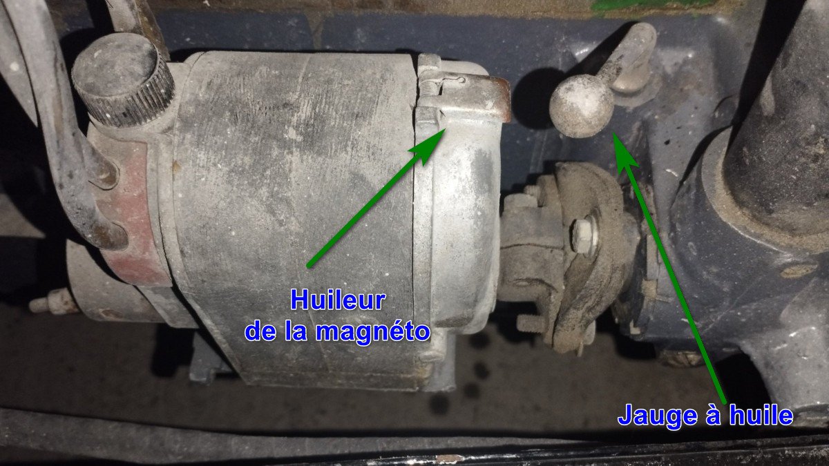

Voici une photo, ce quoi le petit levier?
Publié : 27 févr. 2026, 19:40
La jauge à huile?
Publié : 27 févr. 2026, 19:42
par scorpion
schum22 a écrit : 27 févr. 2026, 19:40 La jauge à huile?
Ah, je n'avait aucun idée, Merci pour l'info, je vais me renseigner pour savoir comment regarder le niveau, il faut aussi graissé le magnéto ? Avec quoi?

Publié : 28 févr. 2026, 08:31
Tu as démarré le moteur sans avoir vérifié le niveau d'huile ?
J'ai peur pour son état.
Publié : 28 févr. 2026, 08:56
par scorpion
schum22 a écrit : 28 févr. 2026, 08:31 Tu as démarré le moteur sans avoir vérifié le niveau d'huile ?
Il avait étais fait par le pro, mais il va falloir faire une nouvelle vidange,

Niveau d'huile presque au max, je pense que il faudras enlever un peu d'huile et voir si le bruit disparaît
J'attends vos avis si ça vous a l'air correct
Publié : 28 févr. 2026, 17:52
par Bécatorz
Pour le niveau d’huile il est impec, ne rien changer, de toute façon çà n’a rien à voir avec un bruit du moteur.
