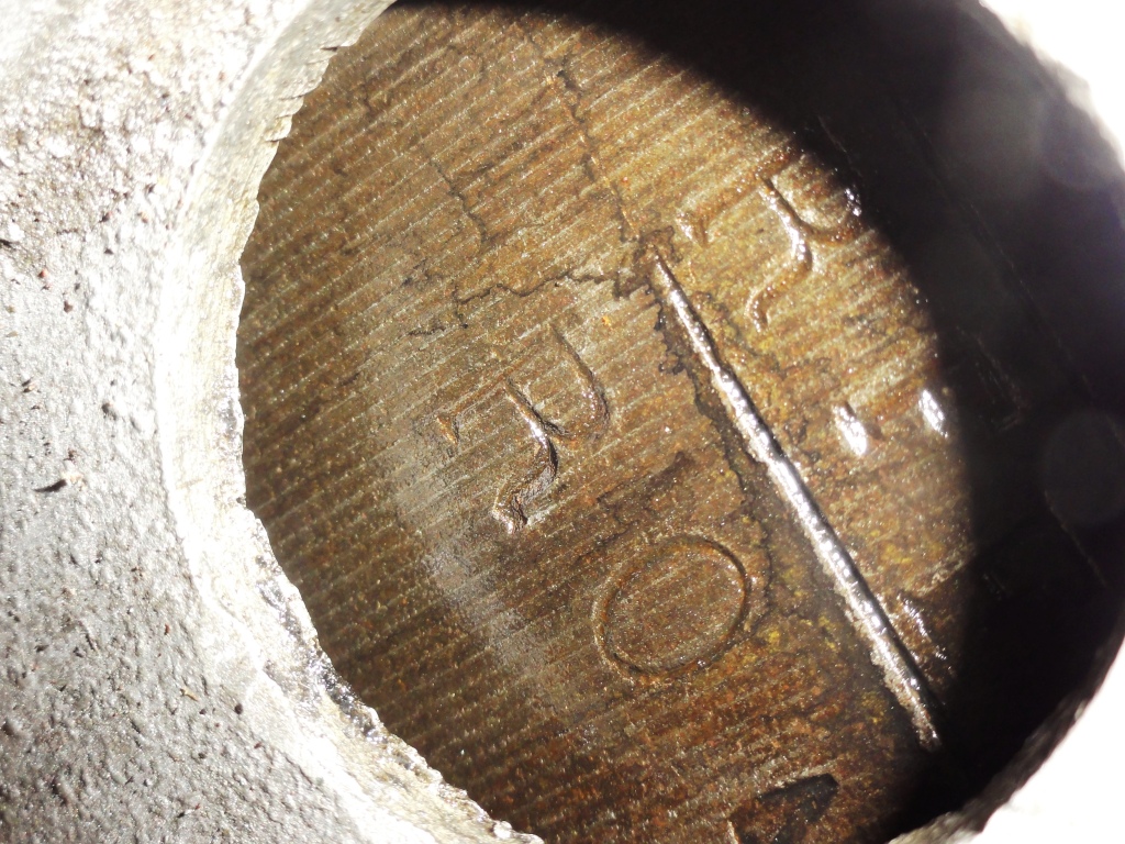

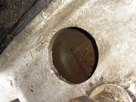

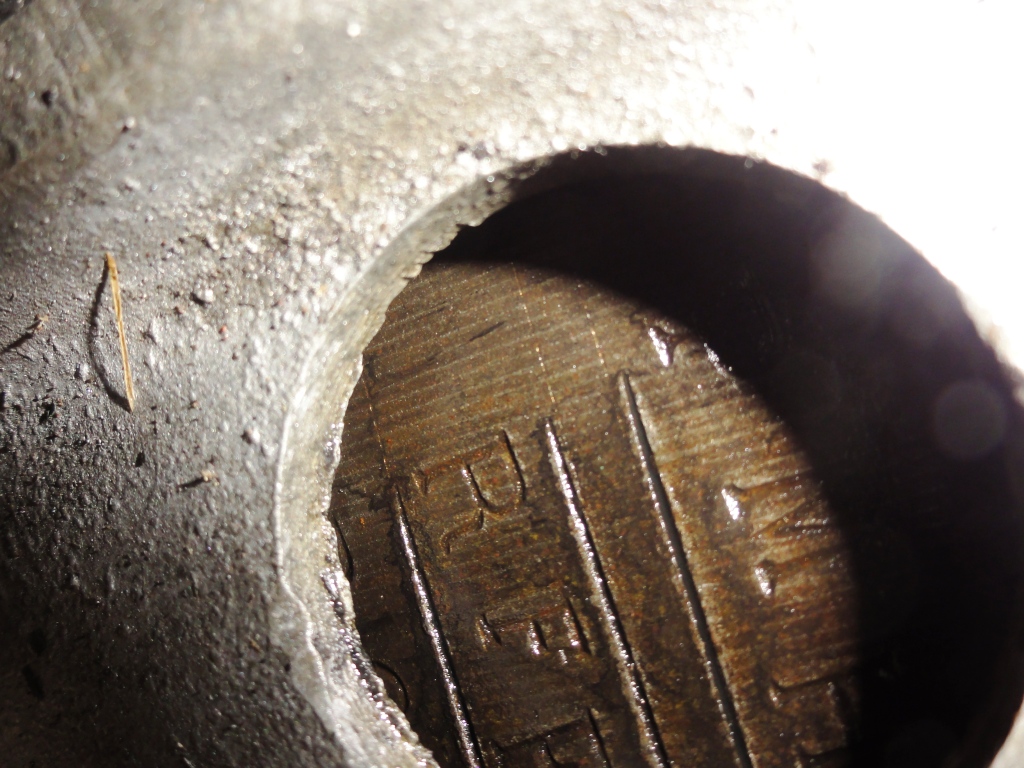

Donc pour ce qui est du calage, déjà sur le volant y a des marques partout mais j'ai finis par trouver les bonnes.
Calage a la lampe.
début d'ouverture la lampe s'allume un repère apparait dans la fenêtre ( pas réussis a lire A quelque chose) second repère plus loin un premier ( pas réussit non plus a lire) suivit aussitôt par un autre marqué PMH la je suis en pleine ouverture des vis (0.40) suivi d'un troisième pas lu non plus.

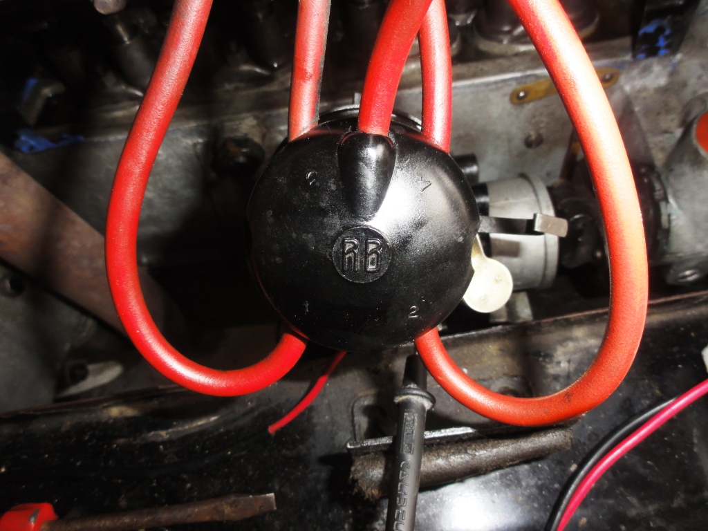

Le doigt du rupteur est sur le plot de la tête de delco représentant le premier cylindre
Donc sauf erreur je pense que le calage est bon.

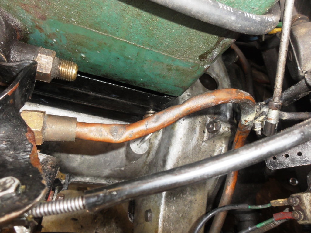

J' ai commencé a démonter le tuyau qui va vers le frein le tuyau est tout marqué pincé a se demander si ce n'etait pas un moyen de regler le debit d'air?

PS/ Quelqu'un connait le diametre du tube qui relie l'admission au servo frein

Un tuyau pincé près de la prise de dépression de servofrein est surement pour un klaxon ou un essuie glace.

Tu parle de tête de Declo? Tu utilises quel type d'allumage?

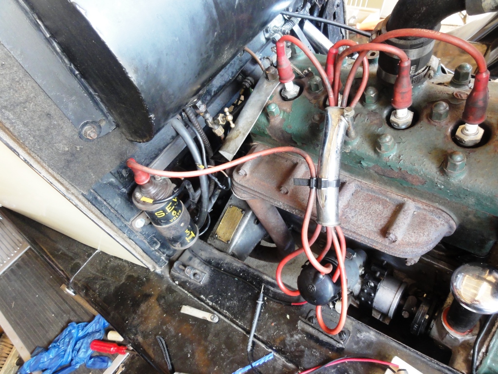

je pense que des photos simpose et c'est mieux qu'un long discour:
la premiere photos c'est le debut de l'ouverture des vis la seconde c'est avant le pmh la troisieme c'est le phm la les vis sont a 0.4 le type d'allumage et enfin l'etat du tuyau

Effectivement ton tuyau de dépression n'est pas très beau, tu peux essayer avec un bouchon coté carburateur.
Pour ton allumage, il est modifié avec renvoi d'angle et bobine.
Dans quel état est ta bobine, ton rupteur et ton condensateur?
As tu essayé de voir le calage à la lampe stroboscopique lorsque la voiture tourne?
Vue ta configuration c'est facile à tester, à vérifier et régler en dynamique.

sinon j'ai bouché l'entrée du cerveau coté carbu et elle tourne mieux. fonfon doit etre dans le vrai, plus un affinage de l'avance a la trombo ça devrait le faire.

ton repère d'ouverture des vis c'est le AA, c'est celui que tu dois voir avec ta lampe stroboscopique.
sur ton renvoi d'angle tu dois avoir moyen de tourner soit le renvoi d'angle en desserrant la sangle, soit de tourner le distributeur.
moteur en route et lampe branchée tu fais tourner dans un sens ou dans l'autre soit le distributeur, soit le renvoi d'angle.
quand tu vois apparaître ton repère AA tu es bon, tu serres et voila.

je pense que oui je vais regarder ça.un autre truc me turlupine ou est le premier cylindre J'ai eu beau parcourir le dico de reparation je n'ai rien vu la dessus.fonfon a écrit :j'imagine qu'avec un renvoi d'angle il doit y avoir moyen de régler en dynamique facilement, il n'y a pas la contrainte du moment de fin d'induction comme sur une magnéto.
je précise que je n'ai jamais vu de renvoi d'angle, je ne sait donc pas vraiment comment se fait le réglage en dynamique, l'idéal serait de pouvoir tourner le distributeur...
bon courage.
sur mon delco il m'indique le cylindre coté boite alors qu'il me semblait qu'il etait coté radiateur

Ca ne sert à rien de se fier aux indications de ton renvoi d'angle qui n'a rien à voir avec ta voiture.
De prendre le cylindre de référence coté boite ou coté dynamo ne change rien tant que tu restes cohérent pendant tout ton réglage.
