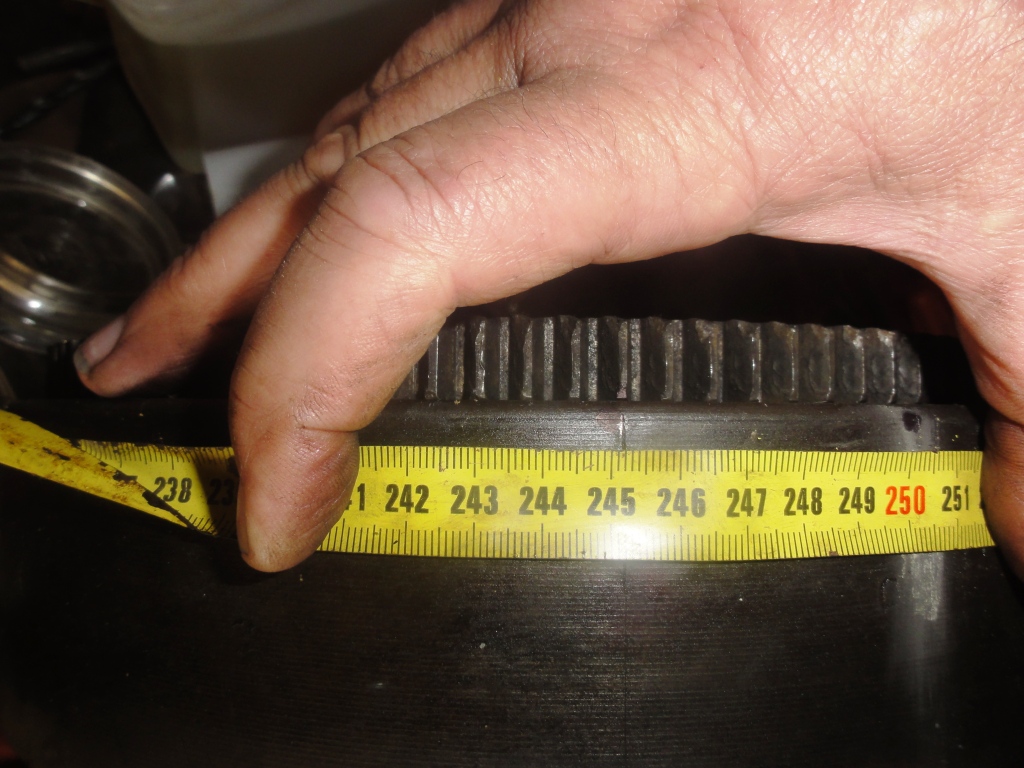

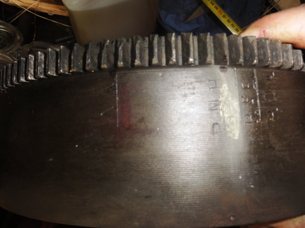

j'ai un tambour d'embrayage et une couronne, mais pas de cloche d'embrayage.
Sur la photo du haut , en presentant une dent sur le pmh 7dents1/2 avant on trouve l'avance a l'allumage .
dans la réalité je ne sais pas si le pmh se trouve entre 2 dents ou pas.
sur la seconde pas facile de tout tenir avec l'appareille photo .
mais il y a 50mm entre avance a l'allumage et le pmh
voila en esperant que ça t'aideras

Tres interessant!
Sur la premiere photo , je vois 7 dents entre les reperes ALL et PMh donc ... 360/120x 7 = 21 degres
( le trait suivant marque RFE concerne la distribution )
... donc , l' affaire se corse car :
... sur la 10 HP l' avance effective est de 21 degres alors que l' avance theorique ( Memento ) est de 18 degres
...sur la 5 HP. "". ". ". 22. ". " ". ". ". 17 "

non! 7 1/2
pleine dent sur pmh mais entre la 7 et 8em pour l'AA

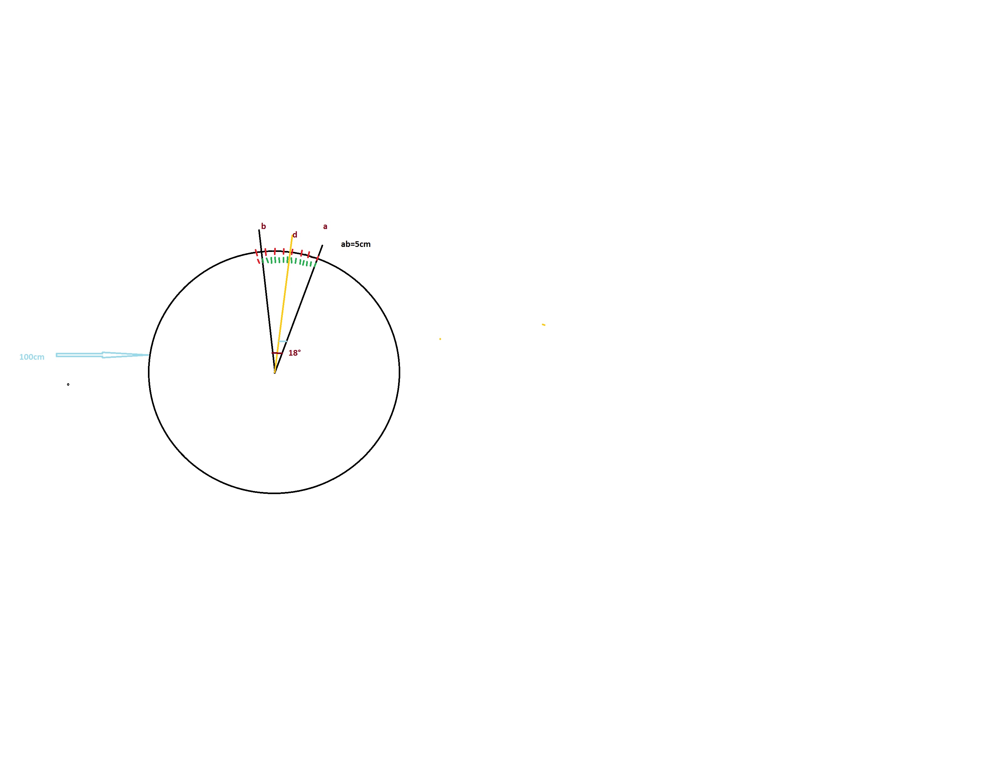

je pense avoir trouvé :idea: .
il ne faut pas penser en dents , mais comme j'ai les deux demonté et que ça me chagrinais cette histoire de 18 degrés d'avance, je me suis penché sur ton souci.
alors voila! pour trouver 18 degrés faut mesurer l'exterieur du volant moteur( il fait 102cm) par contre celui de la couronne lui fait ( 98cm)
donc la circonference moyenne est (102+98/2) =100cm
le cercle fait quand a lui 360°/100=3.6° par cm la distance entre le pmh et all est de 5cm donc 5x3.6°=18°
ET DONC 18°= 7 dents et demi ou 6 intervals de dents a 3°
En résumé le Menento ne dit pas des conneries :lol:

Pour les 7,5 dents , d' accord. tu vois mieux que moi. une photo de meilleure qualite serait bienvenue . donc 22.5 degres ce ui est coherent avec la 5 HP

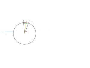

Bien sur que non! Si comme sur le dessin pour un arc ab tu y mets plus de dents et que tu gardes comme référence 7,5 dents l'angle se réduit
Les dents ça veux rien dire si tu ne les limites pas a une distance.
Dans notre cas 7,5dents correspondent à 5cm parcouru et 5cm sur notre volant correspond a 18°
Sur ta 5hp le volant a la même circonférence que sur la 10hp? Et pareil la couronne?
