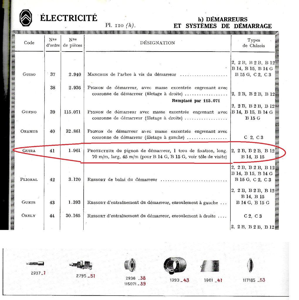

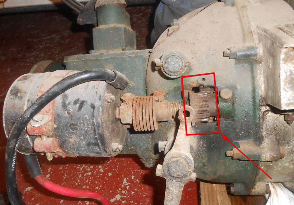

schum22 a écrit : 26 avr. 2020, 16:07 Ta tôle sur le démarreur est un peu de trop à mon goût.
D'ailleurs si ton pignon coince pas moyen d'y mettre un tournevis pour le reculer.
La tôle existait déjà, je l'ai juste refaite, de plus elle figure dans la bible sous le repère 1961-41.
A ce jour je n'ai eu eu de problème avec le pignon de démarreur depuis 2009

Messages : 3213
Re: B12 Torpédo Commercial
Momo69 a écrit : 27 avr. 2020, 08:57 La tôle existait déjà, je l'ai juste refaite, de plus elle figure dans la bible sous le repère 1961-41.
Effectivement je viens d'apprendre quelque chose, elle apparait bien sur tous les 3 catalogues sur cette même référence 1961 (2B, B12, B14F).
Tu as un modèle de celle d'origine?

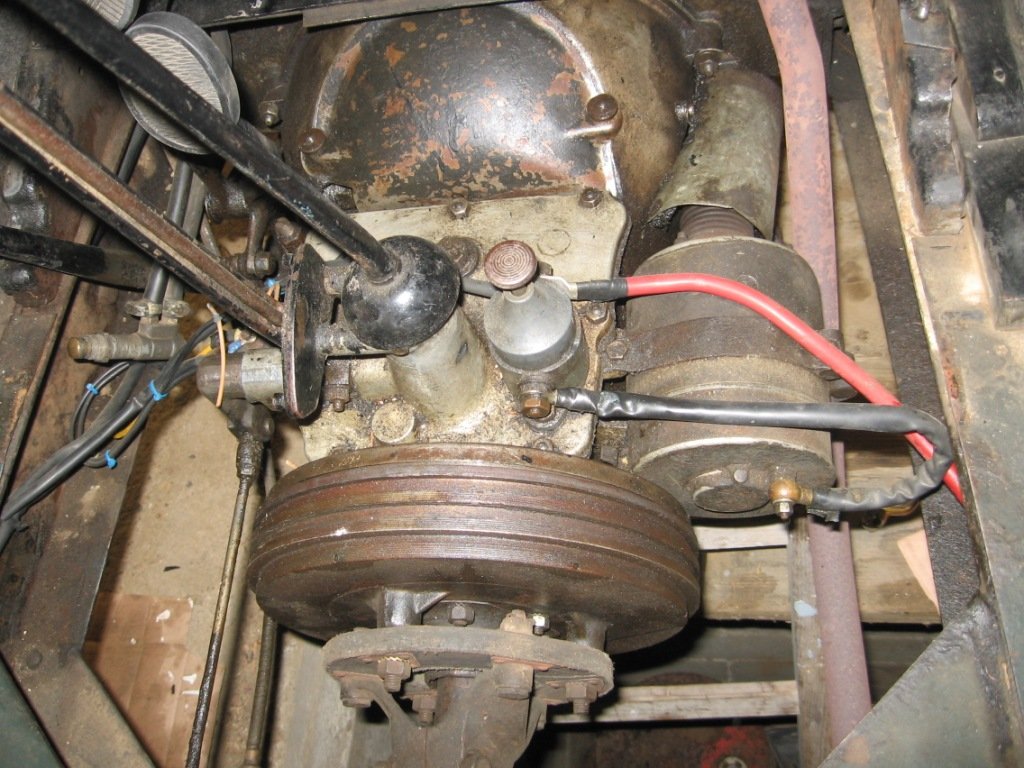

Messages : 3213
Tu penses que la tôle se monte comme ça d'origine?
Messages : 662
Cette tôle évite aussi à plein de poussières et autres corps étrangers de de mettre dans les dents
MOMO69
Messages : 98
Localisation : 69
Message par MOMO69 »
Oui je pense qu'elle se montait comme cela, mais sur l'ancienne boite ce n’était déjà pas le model d'origine,je joins la photo. D’où celle que j'ai faite.
Boite avant demontage

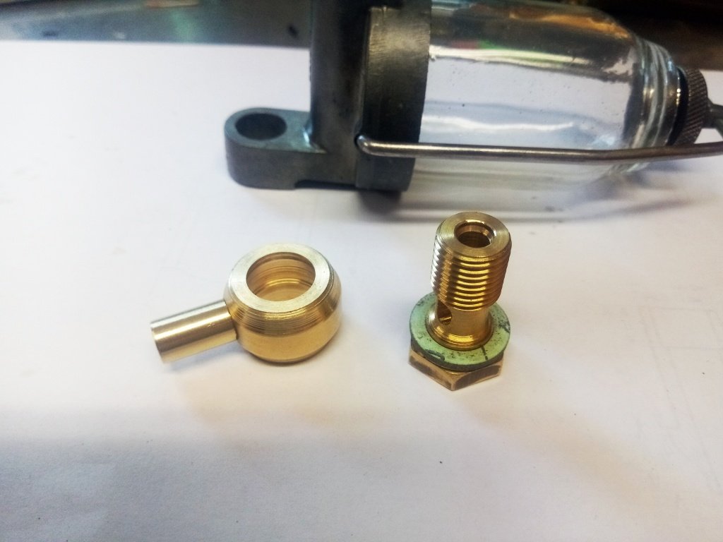

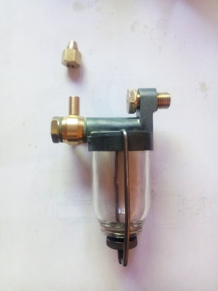

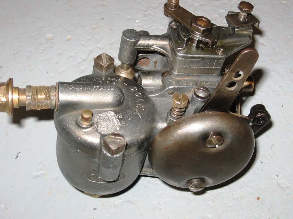

Montage d’un filtre décanteur Técalémit :
Lors du changement de mon carburateur j’avais découvert l’existence d’une grille filtrante dans l’arrivée d’essence sur la vis banjo (elle était d’ailleurs encrassée) donc j’ai décidé de la supprimer et de monter à la place un filtre décanteur.
Ancien carburateur avec la grille fitrante
J’ai donc refait les 2 vis banjo, la vis du robinet et acheté du tuyau de cuivre de 6mm extérieur car celui d’origine de 7 mm est introuvable. Mais l’ancien de 7 mm extérieur mesure 4,5 mm intérieur alors que le nouveau de 6mm, lui mesure 4,2 mm à l’intérieur, donc l’influence sera négligeable sur l’alimentation.
J’ai brasé les raccords à l’argent.
Filtre avec les vis banjo
Pour moi le filtre Técalémit est plus approprié que le filtre plastique actuel qui est fait pour filtrer avec de l’essence sous pression de la pompe.

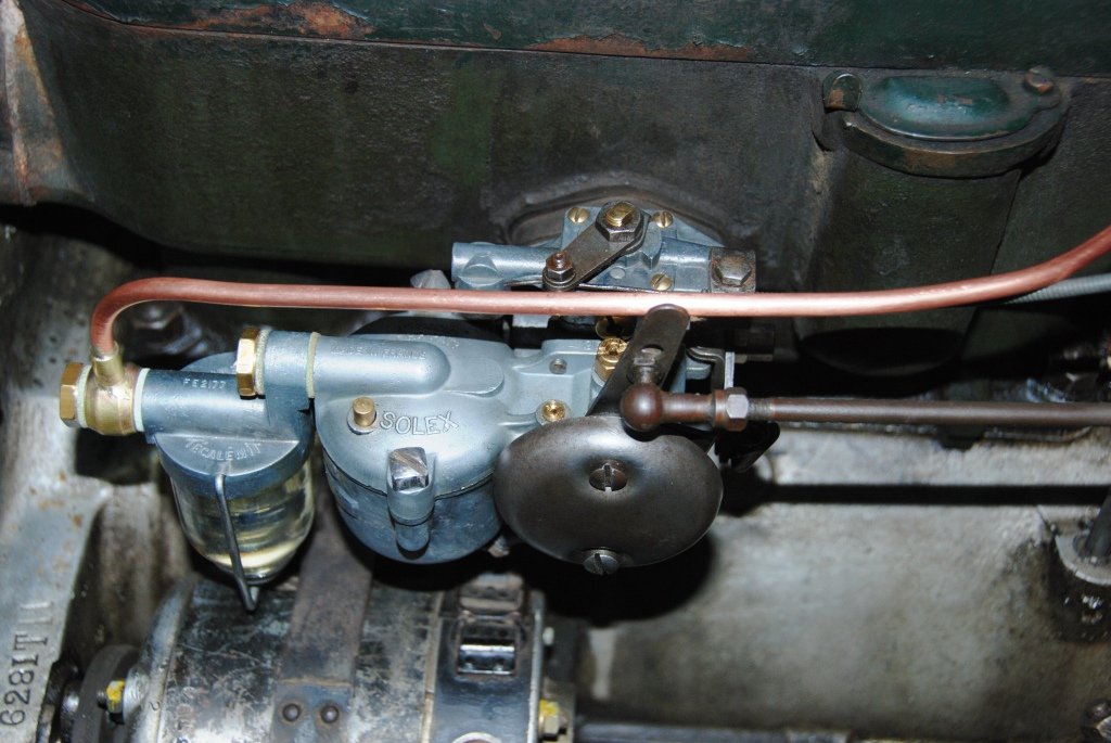

Montage final
Montage final
La voiture fonctionne parfaitement bien.
Messages : 3213
Oui un filtre à décanteur est bien plus adapté à nos autos que les filtres plastiques modernes qui freinent le "faible" débit d'essence.
Messages : 3213
Tu trouves où tes banjo à souder?
MOMO69
Messages : 98
Localisation : 69
Je les ai fabriqué sur mon tour en partant de barre de laiton hexagonal de 17 mm et de 14 mm, j'ai fais les filetages avec filière et taraud, j'ai pris aussi du laiton de diamètre 10 et 25 mm, car je n'en pas trouvé ce genre de raccord en laiton.
La matière, le taraud et la filière se trouve sur internet.

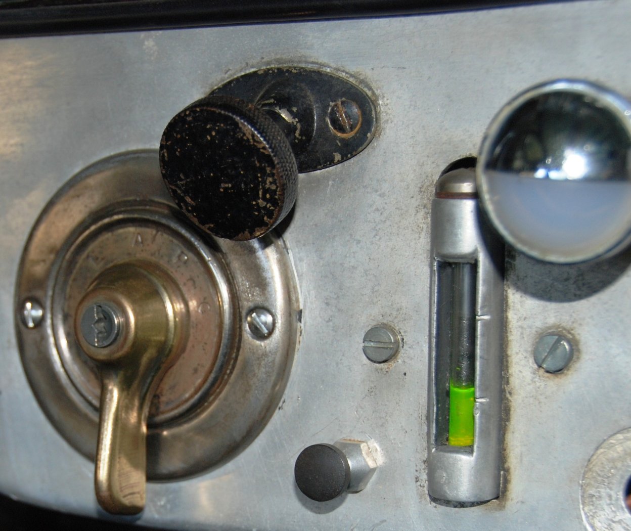

Sur ma voiture le tube du mano de pression d’huile avait été supprimé mais le mano était bien en place. L’été denier j’ai décidé de le remettre en service, nettoyage réalisation d’un tuyau avec raccord banjo sur le mano et raccord sur le moteur.
Dans le mano j’ai mis de la glycérine tintée à la fluorescéine, c’était parfait : en marche la glycérine montait bien au repère supérieur.
Manomètre à glycérine
