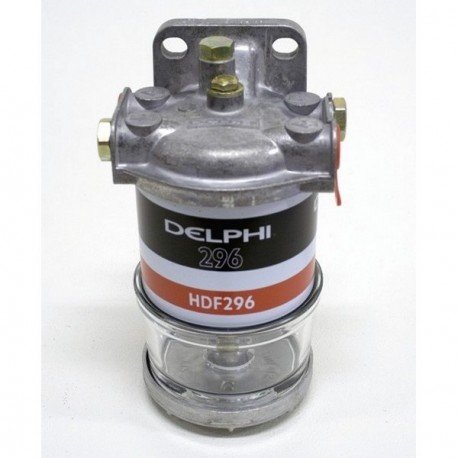

Si tu dois le restomiser, pas le choix...tu dois le sortir... Maintenant, il existe des filtres décanteurs, (pas les machins de mobylette en plastique, des vrais filtres avec bol en verre de compet') pour gros moteurs diesel, c'est pas beau, mais: bon débit et facile a nettoyer (laisse aussi ton réservoir toujours plein, ça évite a la rouille de se former... )
genre:
Pas d'origine, mais efficace.(ca se trouve dans l'agricole)
Bonne balades et encore bravo... :P

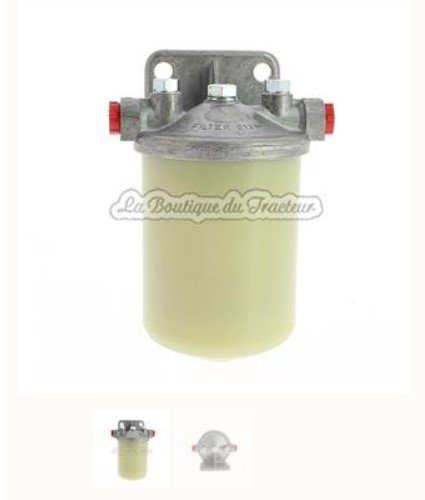

j'ai trouvé un filtre sur la boutique du tracteur pas trop gros il fait 78mm de hauteur
