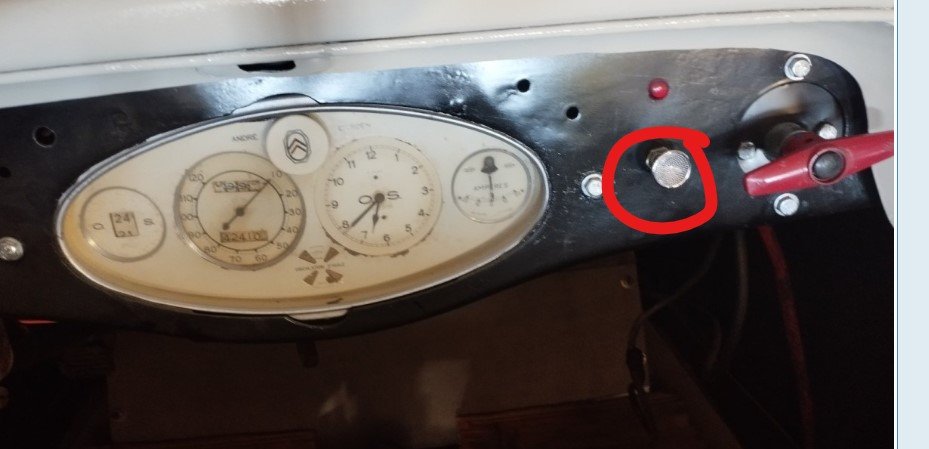

Ton rond rouge correspond plus à un bouton de "contact" allumage.
scorpion
Messages : 293
Message par scorpion »
schum22 a écrit : 30 sept. 2025, 14:24 Ton rond rouge correspond plus à un bouton de "contact" allumage.
du coup, le bouton ne correspond pas, et je peu le reutiliser ailleur? sais tu ou je peu trouver tous les boutons que me manque? d'origine si possible bien sur, et aussi la commande de demarrage d'origine
scorpion a écrit : 30 sept. 2025, 14:23
pense-tu que je pourrais trouver le bouton specifique? et pour le deuxieme cable, je ne connais pas, je me laisse guider par toi

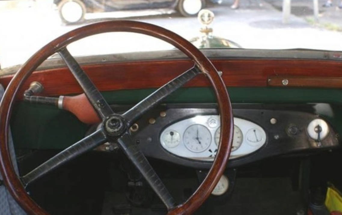

Messages : 3299
Celui là est bien pour ta B14, mais il est notoirement incomplet et pourri, le Zamac tombe en poussière.
C'est le commutateur de phares qui se monte à gauche du tableau de bord. On doit trouve en symétrique presque le même pour mettre la magnéto à la masse pour éteindre le moteur.
Malheureusement tu ne feras pas grand chose avec et même pour les pièces il est trop cher.
Le dernier que j'ai acheté dans cet état je l'ai payé 10 euros.
Celui-ci n'est pas pour une B14/B14F mais pour une B14G, donc inadapté.
Il faut savoir que les B14 ont été produites à 10000 exemplaires, les B14F à 50000 et les B14G à presque 110000.
Ceci explique que les pièces spécifiques des premiers modèles comme le tien sont extrêmement rares, et que la majorité des pièces qu'on trouve sont pour B14G.

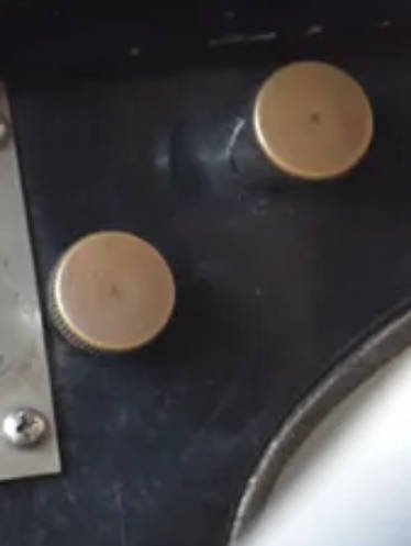

Messages : 3299
scorpion a écrit : 30 sept. 2025, 20:54 Merci, le problème ce que je ne sais pas a quoi ça ressemble, du coup, très compliqué de chercher
Il y en a 4 en tout, à gauche pour le ralenti et le starter, à droite pour la position normale ou réserve du réservoir d'essence
Voilà 2 photos extraites d'Internet
Sur la dernière photo il en manque une à droite.

et celui la deja sur ma voiture, ne feras pas l'affaire?
Messages : 3299
scorpion a écrit : 01 oct. 2025, 09:10 et celui la deja sur ma voiture, ne feras pas l'affaire?
Il y a quoi derrière? Pour moi c'est un interrupteur pour le contact.
