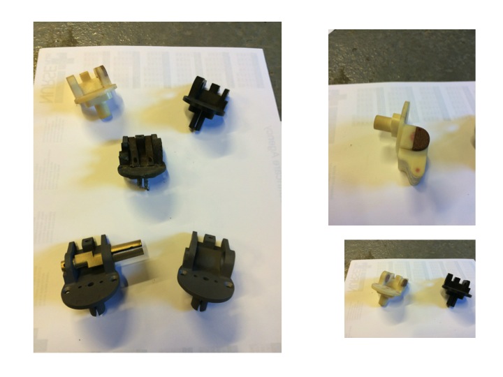

Je ai eu un certain succès avec le coulée pour le réservoir de carburant. Je ai fait de produire un fichier de l'ordinateur que je ai utilisé pour faire un modèle de stéréolithographie de résine, montré dans les images dans les versions blanches et noires.
De le modèle que je ai pu utiliser une petite entreprise spécialiste de la coulée qui a jeté deux pour moi en utilisant un très bon alliage d'aluminium, ce est ensuite anodisé dur pour le protéger et résultant par hasard dans une couleur comme le MAZAK / ZAMAK.
Je ai ensuite percé le moulage d'accepter les montures et tout est bon.
Si il ya un intérêt à avoir une juste le casting foré pour les personnes pour se adapter à leurs propres pièces que je vais enquêter sur la possibilité. Je ne ai aucune idée des coûts à la scène, mais comme avec tous ces emplois le plus d'intérêt le moins cher ils deviennent.
Je ne suis pas sûr, mais je pense que Clement a utilisé le même fichier informatique je ai généré pour faire ses coulées.

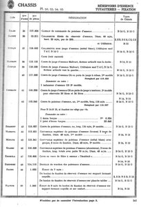

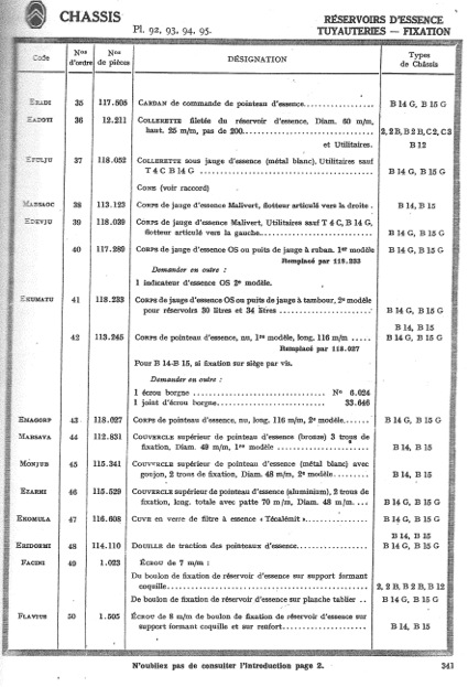

Je attache de la liste des composants (voir articles 44,45,46) les trois modèles pour le haut du réservoir coulée, ce ne est pas pour la jauge à flotteur de carburant. Il semble qu'il a été fabriqué à partir de trois métaux laiton / bronze, aluminium et blanc de métal, est-ce ZAMAK?
Toute personne idées?
