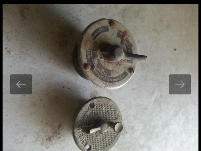

J'ai trouve cette bouton mais pas sur que ça soit d'origine car tous mes boutons ne sont pas d'origine ( par grave mais si je trouve les originaux)
https://www.leboncoin.fr/ad/collection/3069043669
C'est une commande d'essuie-glace ou de klaxon à dépression.
Ah bon? Ok, je pensait que je pouvait peut-être le réutiliser, et le deuxième lien?
https://www.lesanciennes.com/annonce/pi ... am-a801526
Publié : 28 févr. 2026, 21:59
scorpion a écrit : 28 févr. 2026, 21:11
schum22 a écrit : 28 févr. 2026, 20:59
scorpion a écrit : 28 févr. 2026, 20:22
Non pour les deux.

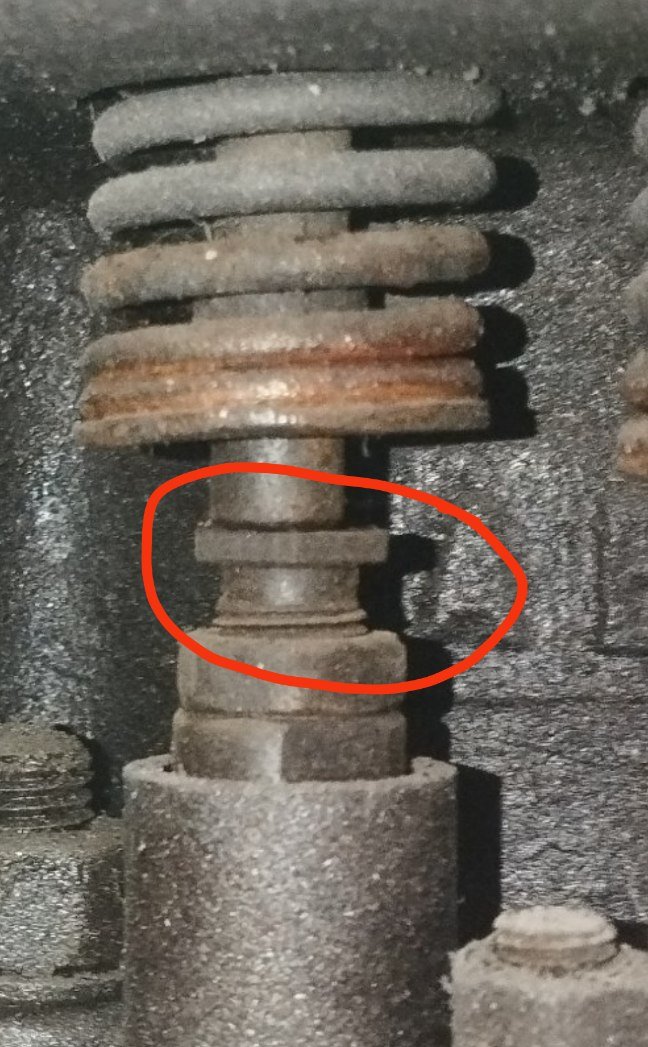

A mon avis, le bruit doit venir d'ici, entourer en rouge ne touche pas la partie supérieur, et ce lui là de ça gauche très légèrement
Schum, je peux t'envoyer la vidéo?
Publié : 01 mars 2026, 14:22
Clairement ta soupapes est bloquée ouverte le moteur ne doit pas tourner très rond, ce qui m'étonne c'est que ça doit être beaucoup plus gras que ça coté poussoirs de soupapes : on voit que sur un des poussoirs qui est levé que l'huile semble "caramel", c'est à dire collante et pas fluide tout, tout ça n'est pas bon signe pour ton moteur.
Pour ta soupape bloquée tu peux tenter de la faire bouger avec un gros tournevis ou un démonte pneus, mais une de fois de plus le moteur n'est pas en forme. Une fois de plus le gars qui a prétendu l'avoir mis en état ne dois pas connaitre grand chose en mécanique, il ferai mieux de changer de métier.

La soupape n'est pas bloqué, confirmé
Je vient de voir une grosse différence, on dirais que la pièce indiqué puisse se régler en hauteur, seule le deux soupape que ne fonctionne pas bien ne sont pas devises, donc il faut le deviser, je vais voir comment
Publié : 01 mars 2026, 16:48
par scorpion
Vis règle (a l'oeil) si vous avais une idée de comment faire mieux ça me va, mais la tous les soupape fonctionne
J'ai aussi trouvé la provenance de mon bruit, fuite d'air entre mon bloc moteur et la sortie pot d'échappement, joint manquant ?? Peut-être, a vérifier

Ton moteur manque de lubrification, la soupape que tu as entouré ne peut pas se fermer correctement.
Publié : 01 mars 2026, 16:59
par scorpion
schum22 a écrit : 01 mars 2026, 16:56 Ton moteur manque de lubrification, la soupape que tu as entouré ne peut pas se fermer correctement.
Comment être sûr que ce bien réglé ?? De que le haut et le bas touche ?
Il faut lubrifié ou?
Publié : 01 mars 2026, 17:10
scorpion a écrit : 01 mars 2026, 16:59
La c'est pas une histoire de réglage, ta soupape est juste grippée....
C'est lubrifié tout seul par les vapeurs d'huile du moteur.
Publié : 01 mars 2026, 17:12
par scorpion
schum22 a écrit : 01 mars 2026, 17:10
Elle bouge bien, pour quoi dit tu quelle est grippé ? Désolé mais je ne vois pourquoi elle serais grippé si ça bouge, et comment faire pour la lubrifié?
Publié : 01 mars 2026, 17:18
Elle ne peut pas bouger sinon elle serait en contact avec son poussoir.
Publié : 01 mars 2026, 17:22
par scorpion
schum22 a écrit : 01 mars 2026, 17:18 Elle ne peut pas bouger sinon elle serait en contact avec son poussoir.
Ah, mais ça ce réglé. (a suivre avec vous pour bien faire le réglage)!!! Regarde un peu plus haut le post avec plein des photos, se le poussoir que étais trop bas réglé, j'ai devise la tête et la tout est en contact
