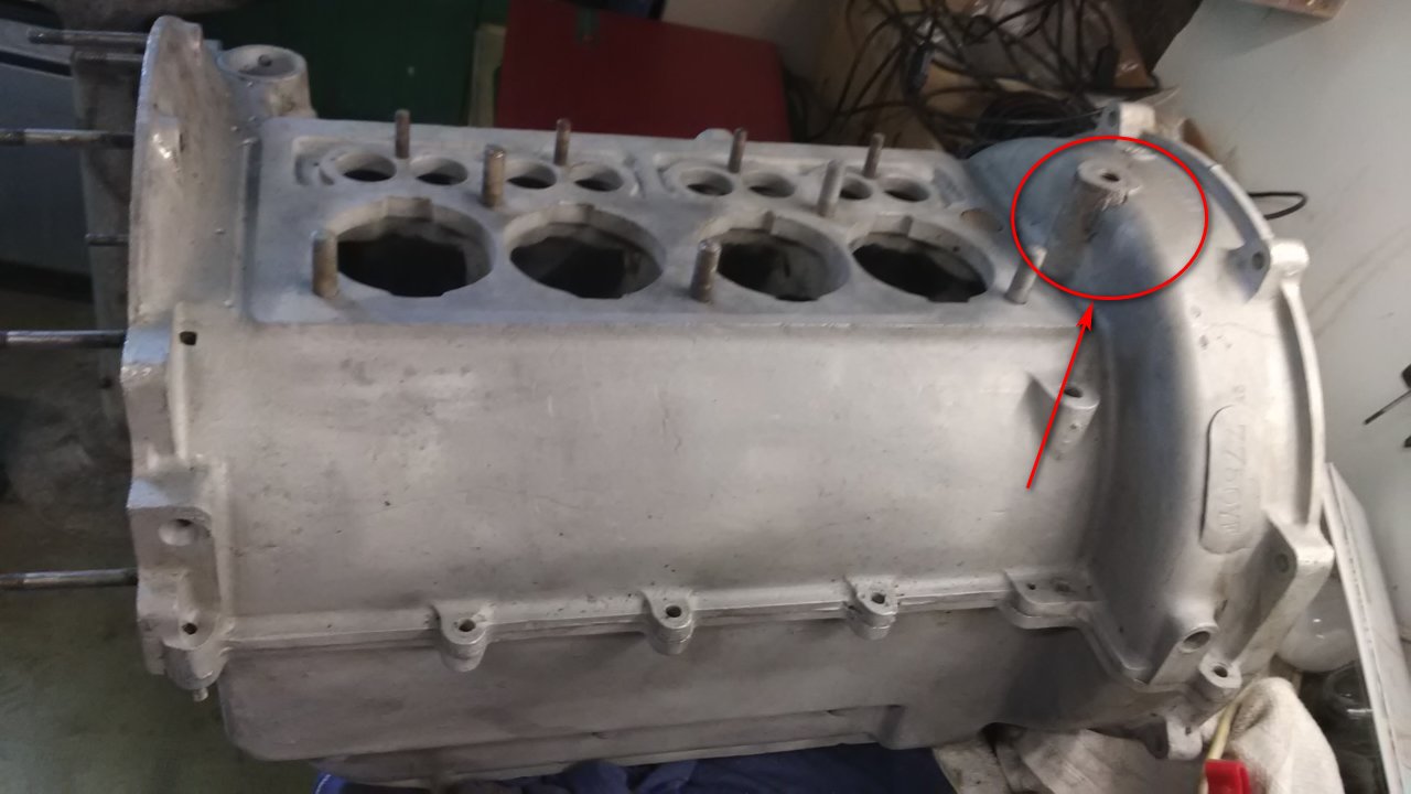

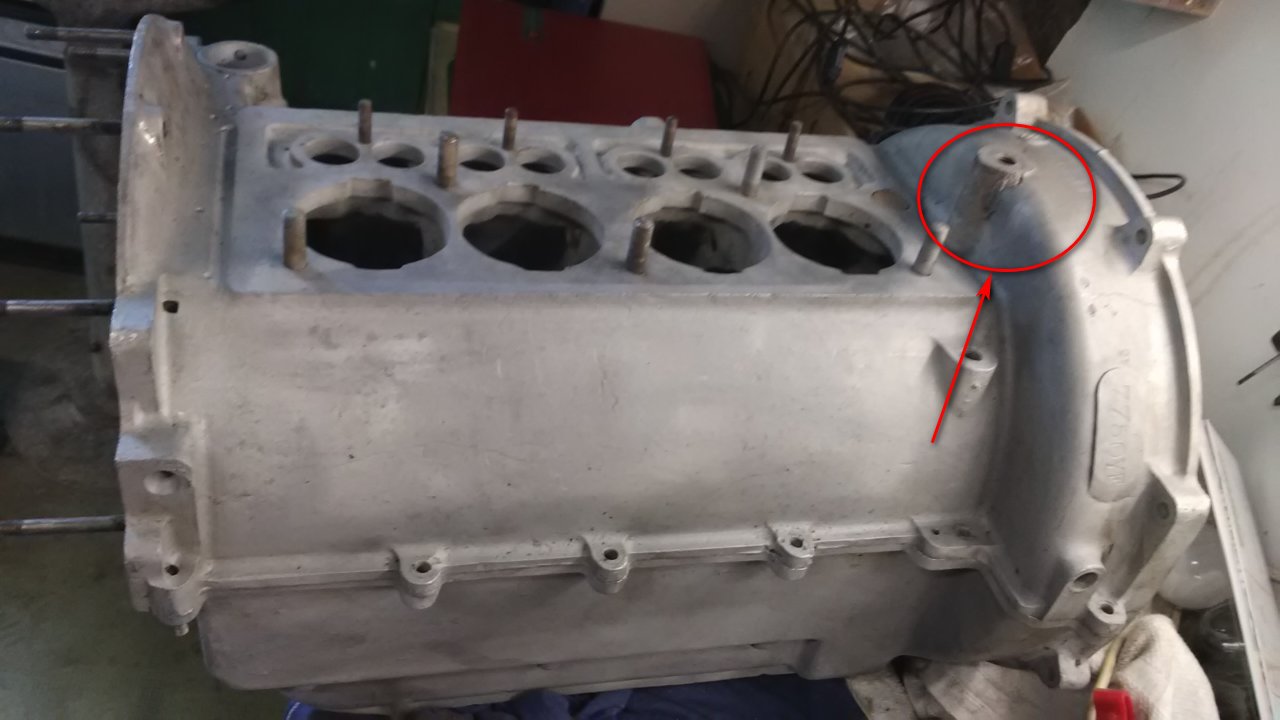

Message par bergogliv »

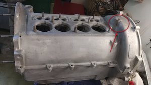

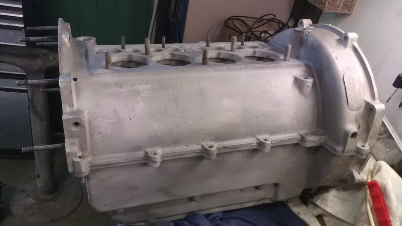

Et voila le bas moteur tout propre
Messages : 3091
Re: B14 torpedo

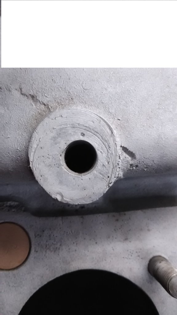

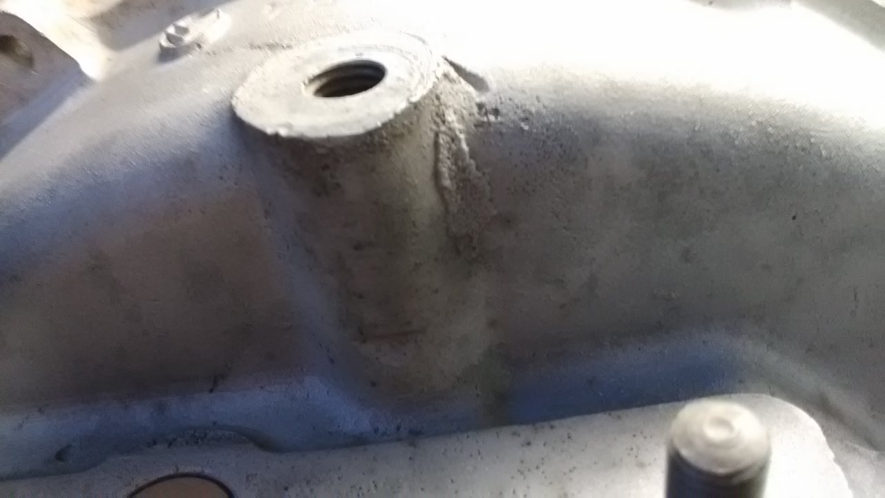

As tu bien regardé la prise de pression d'huile à l'arrière du bloc, j'ai un bloc en ma possession où la douille en bronze a fait éclater l'alu à cet endroit rendant la pièce entière hors service.
Messages : 393
Localisation : Gard
Re: B14 torpedo
Merci pour le retour d’expérience c'est toujours intéressent.
Apparemment pas de problème de ce coté la.
Messages : 3091
Re: B14 torpedo
Le tiens n'a pas de douille insérée dedans, je vais regarder mes autres bas-moteurs en stock.
Messages : 393
Localisation : Gard
Re: B14 torpedo
moi j ai un pas de vis :?: :?:

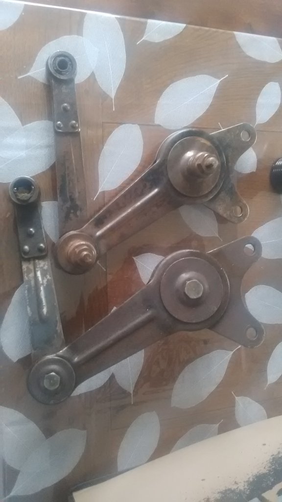

Aujourd'hui est un grand jour de chance pour moi, je suis allé a la petite bourse auto rétro de Nîmes et le je suis tombé sur les amortisseurs qu'ils me manqués.
j'en reviens toujours pas :shock: :shock: en plus en super état et pour un prix très raisonnable. :mrgreen: :mrgreen:
Messages : 662
Re: B14 torpedo
Quelle trouvaille bravo.

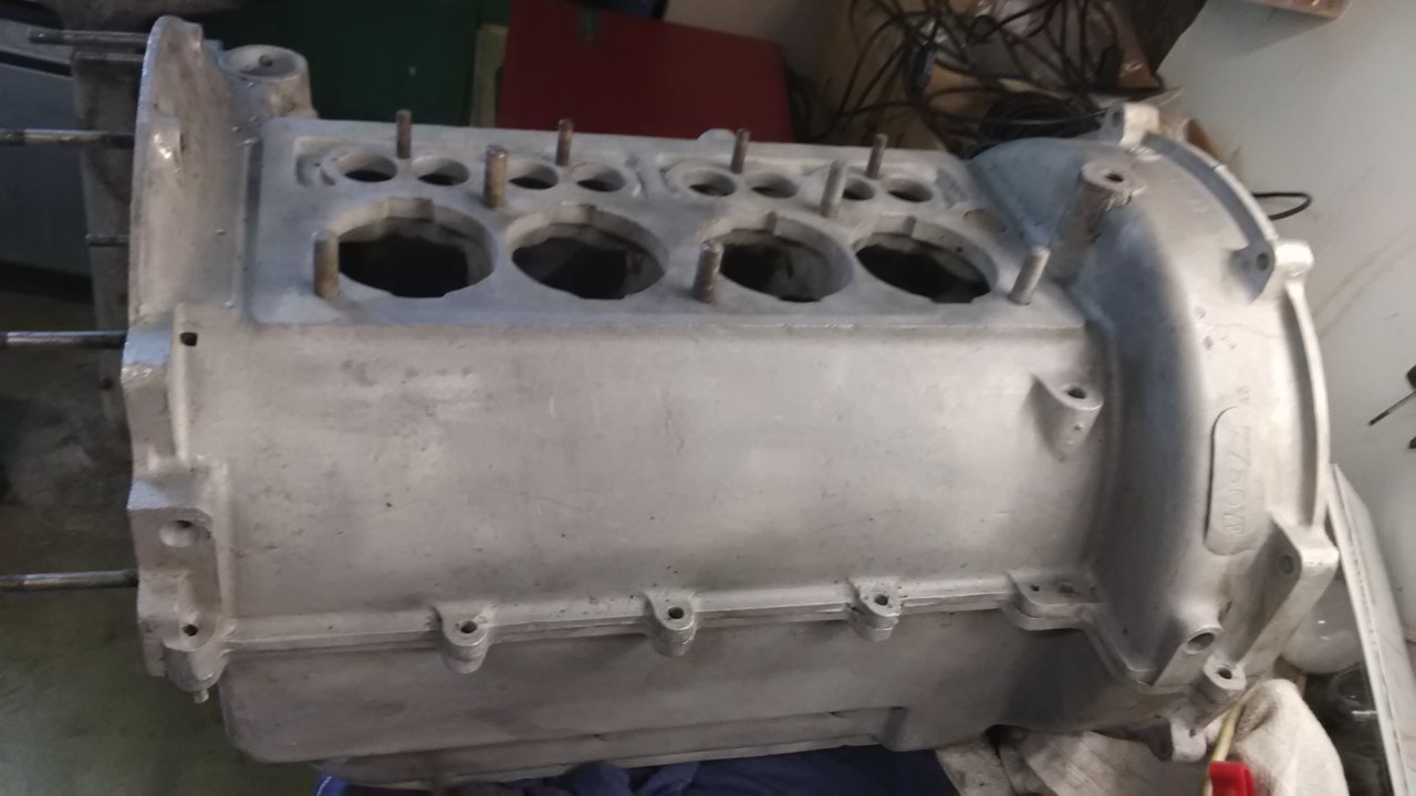

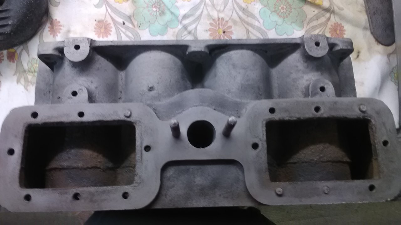

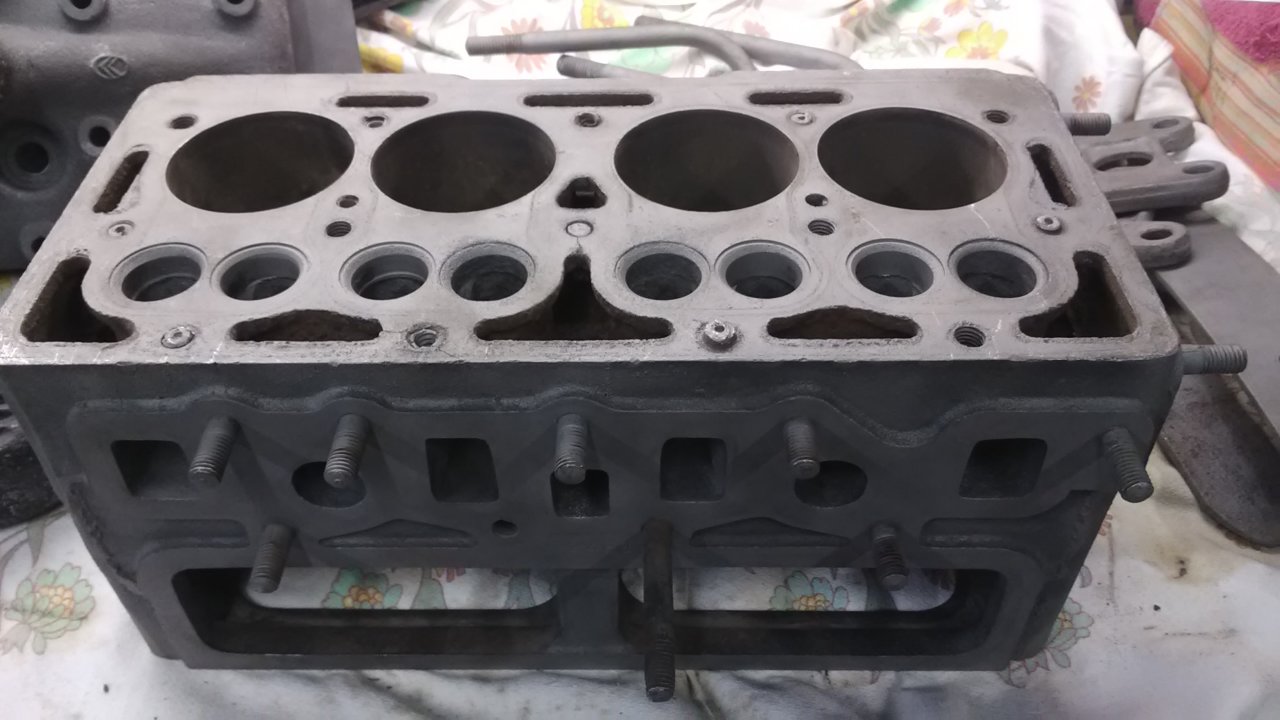

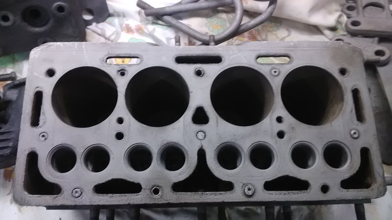

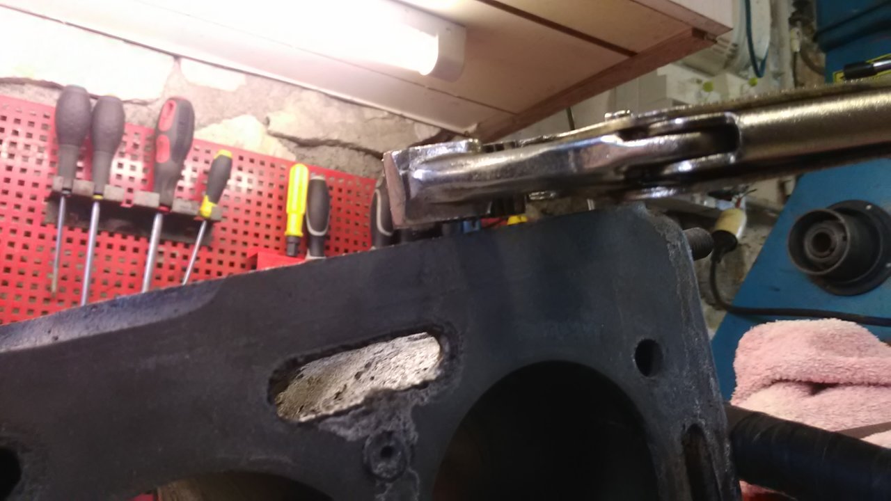

Aujourd'hui sablage du bloc
Messages : 393
Localisation : Gard
Re: B14 torpedo

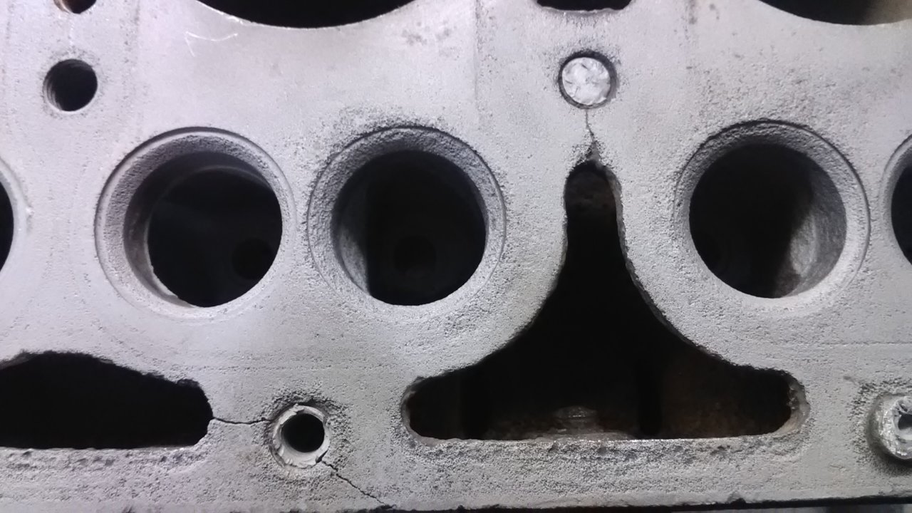

découverte d'une autre petite fissure sans gravité
Je souderais tout ça a l'arc avec des baguettes spéciales fonte
Messages : 3091
Re: B14 torpedo
Attention à la soudure de la fonte, il faut la monter en température et aussi la faire refroidir tranquillement.
Messages : 393
Localisation : Gard
Re: B14 torpedo

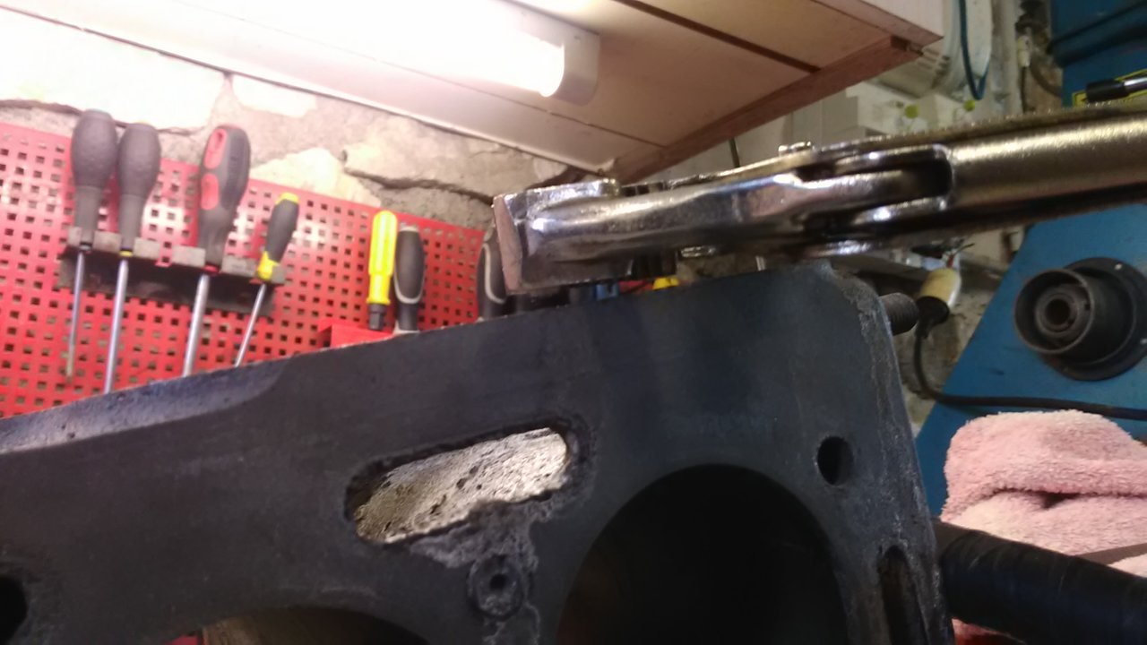

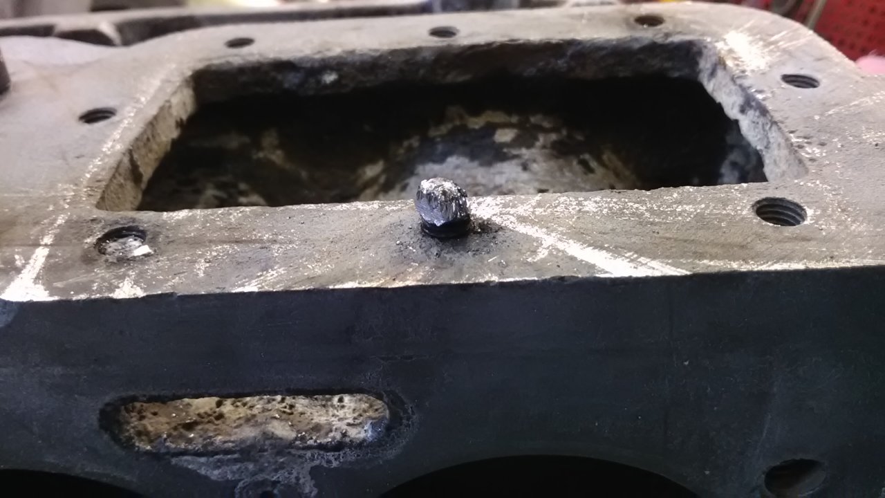

Oui , en attendant j'ai réussi a enlever quelques boulons qui avaient cassé a ras en soudant et pince étau.
geoff
Messages : 193
Re: B14 torpedo
Message par geoff »
J'ai eu le même problème et j'ai dû utiliser des hélicoils de 7 mm
Geoff
Messages : 393
Localisation : Gard
Re: B14 torpedo
C'est ce que je pensai faire pour les goujons du bloc moteur, par contre pour la plaque du circuit d'eau j ai taraudé plus gros simplement.
