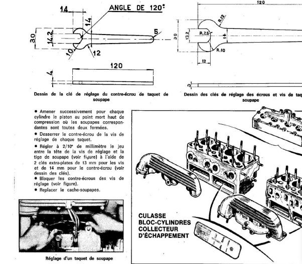

En tout cas, le réglage du jeu des soupapes, à froid, est de 0,20mm pour les soupapes admission, et 0,25mm pour les soupapes échappement. Ceci bien sûr en position de soupape fermée (donc en bas), et poussoir à la position la plus basse. On règle le jeu par la vis écrou que tu as utilisée. Et ce sera à re-contrôler et/ou régler quand la voiture aura un peu tourné.
