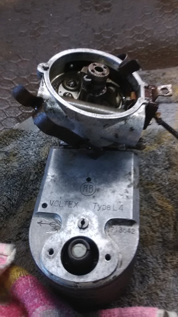

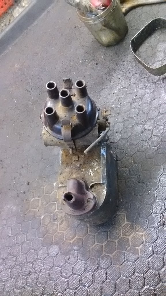

Message par bergogliv »

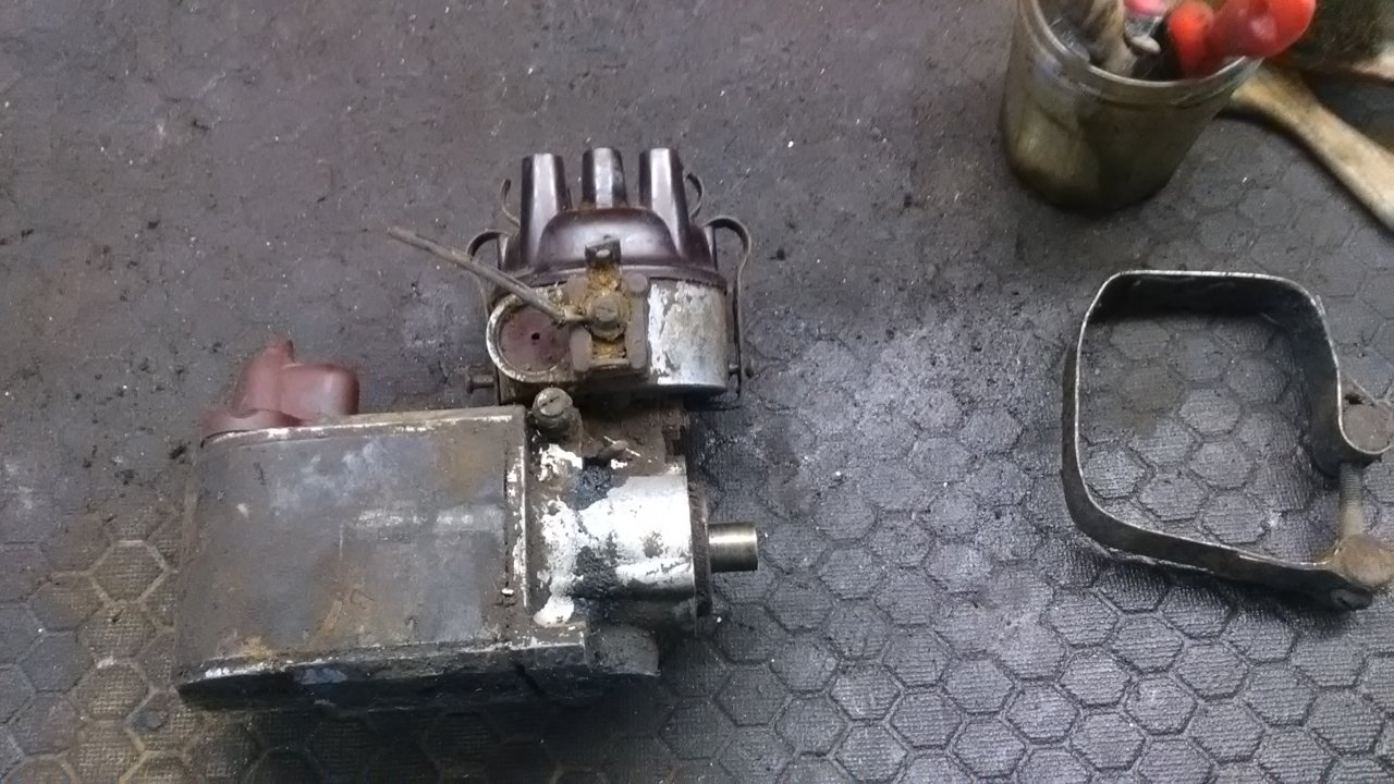

Je m'attaque au voltex, c'est un type l4

Re: B14 torpedo

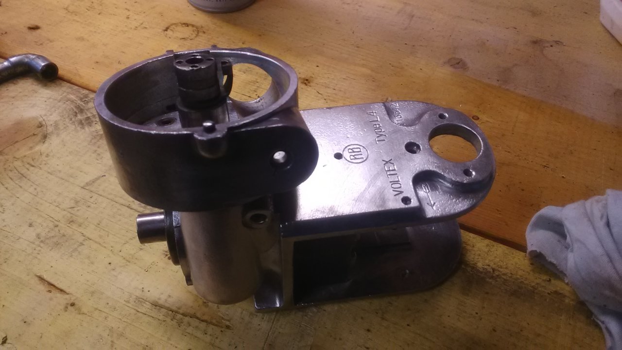

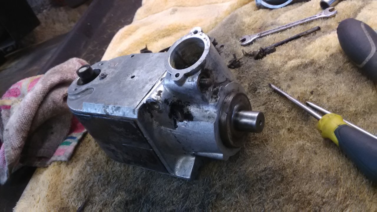

Démontage....

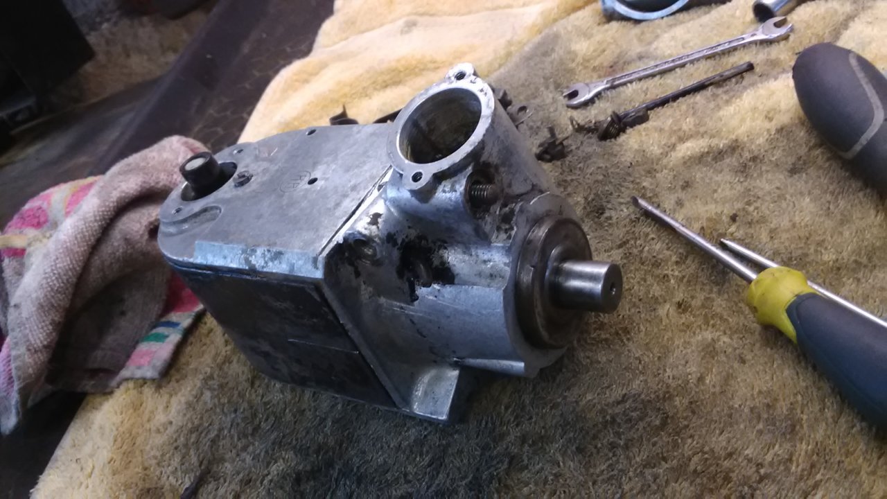

Re: B14 torpedo

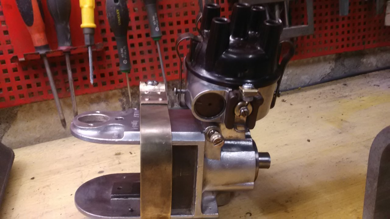

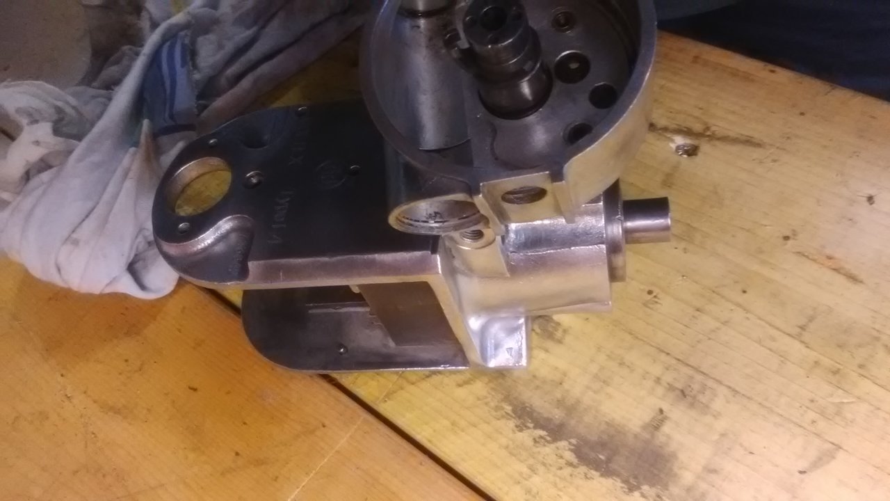

Astiquage

Re: B14 torpedo

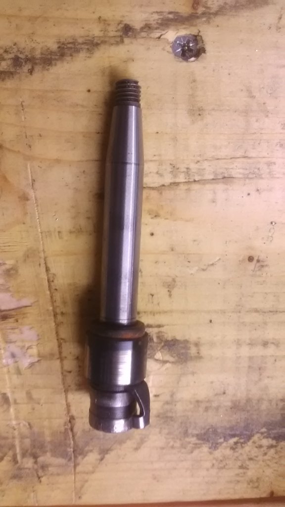

J ai viré la bobine intérieure,elle ne servait pas et la sortie de cable etait cassé, je ferai un capot avec mon imprimante 3D.
Je vais poser un allumage électronique,12V, fini le rupteur et le condo mais il va falloir rectifier l'axe.

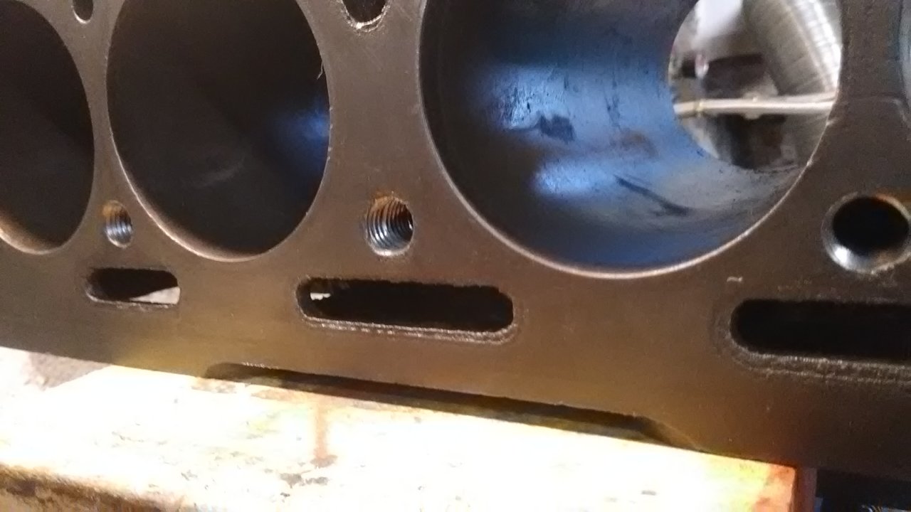

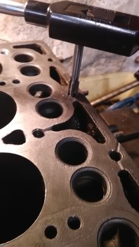

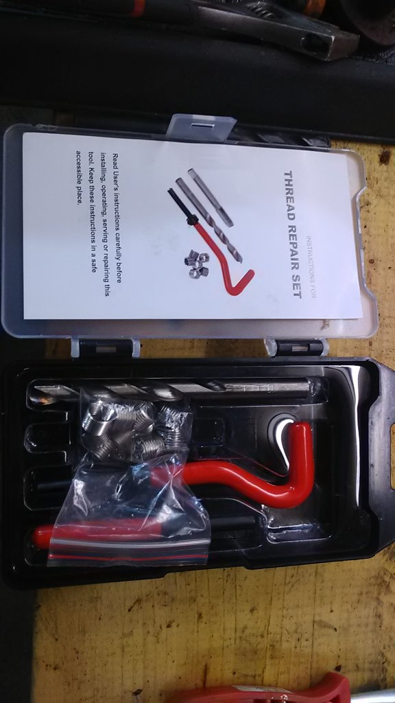

J ai reçu mon Kit pour poser les filets rapportés, aussitôt fait, ça va très bien. :mrgreen:

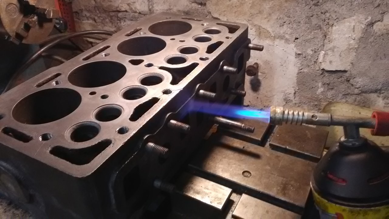

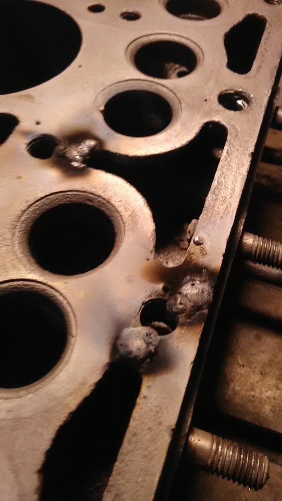

Et j ai soudé les fissures
calou24
Messages : 458
10HP car : B14F torpedo
Localisation : 24
Re: B14 torpedo
Message par calou24 »
chouette boulot ! tu vas chemiser?
Messages : 393
Localisation : Gard
Re: B14 torpedo
chemiser? il n'y a a pas de chemises dans ces moteurs, je vais déglacer les cylindres plutôt. :shock:

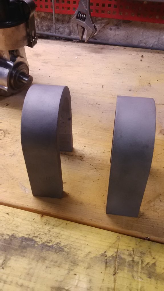

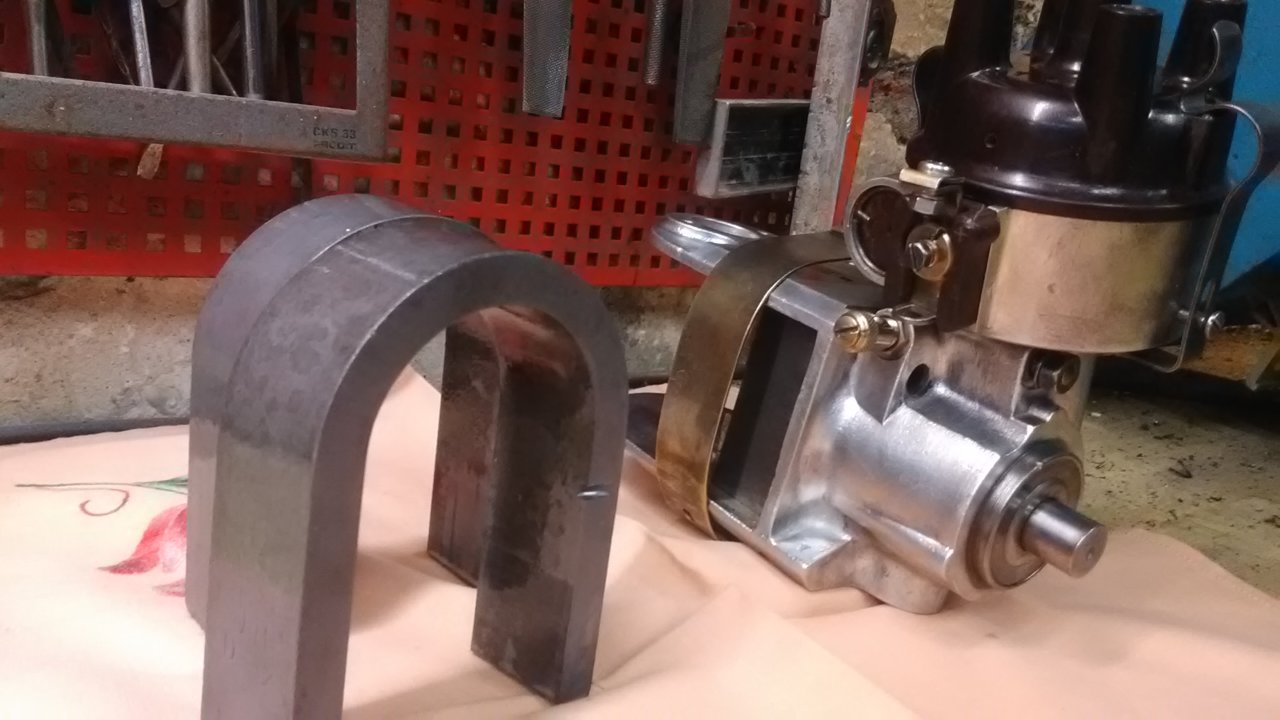

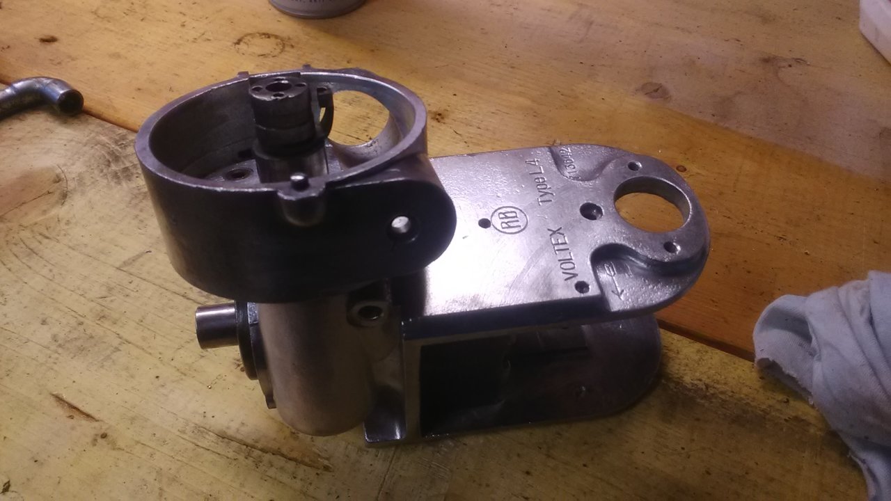

suite de la Voltex, sablage des aimants
