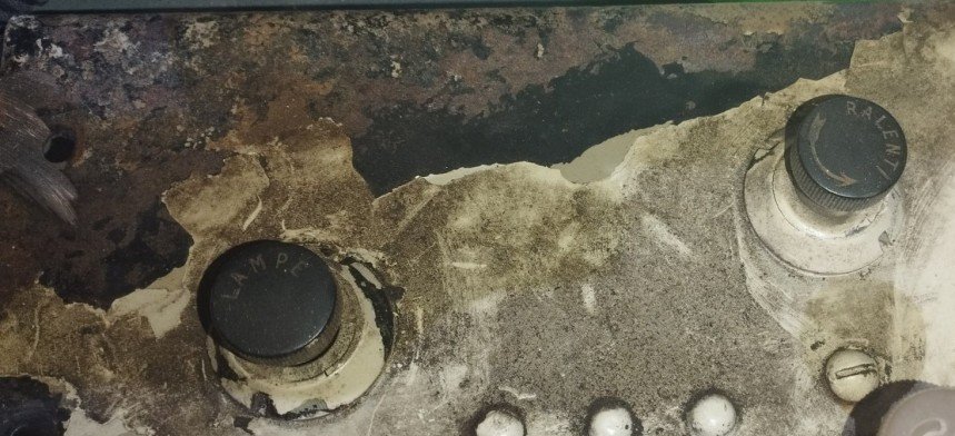

Si je me rappelle bien t'avait dit que le button d'origine doit ressembler a ça

Ce lui là dans ton lien est d'origine?
Non, il va te falloir du temps pour trouver le bon, ou le fabriquer.

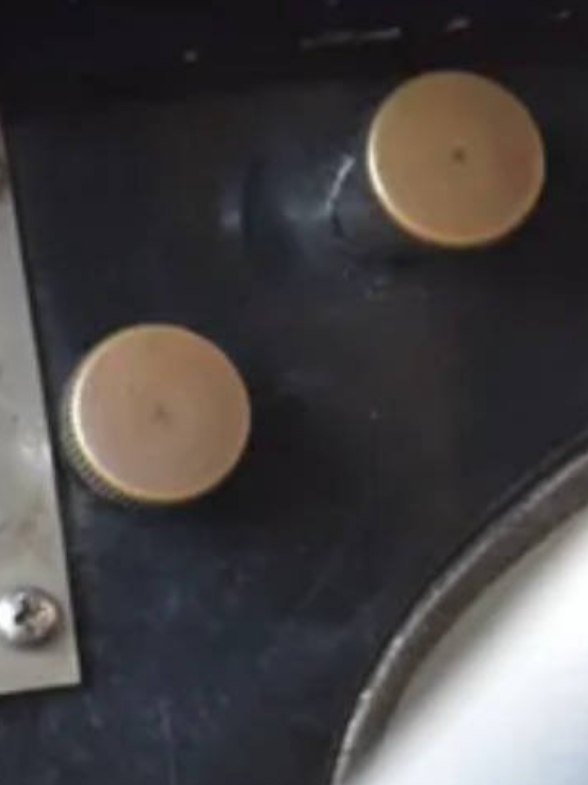

Les plus courants sont pour les B14G (et identiques aux premières AC4) avec les bouton en bakélite noire, ils sont assez facile à trouver.
Je n'ai pas trouvé rapidement celui du Starter mais il ressemble beaucoup à celui du Ralenti posté plus haut.
Le diamètre de perçage dans le tableau de bord est très gros.
Reste ceux pour B14F, ils sont en alliage laiton/bronze, y compris le bouton
Ils sont rares j'ai pu compléter ma voiture avec une épave de planche de bord trouvée après de longues recherches, voila le modèle (Ralenti + Starter)

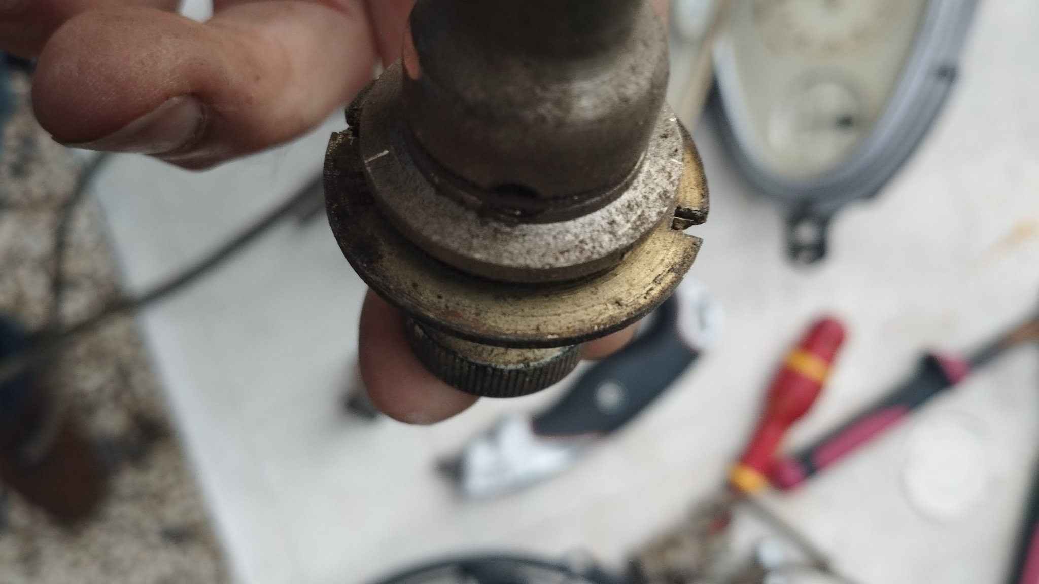

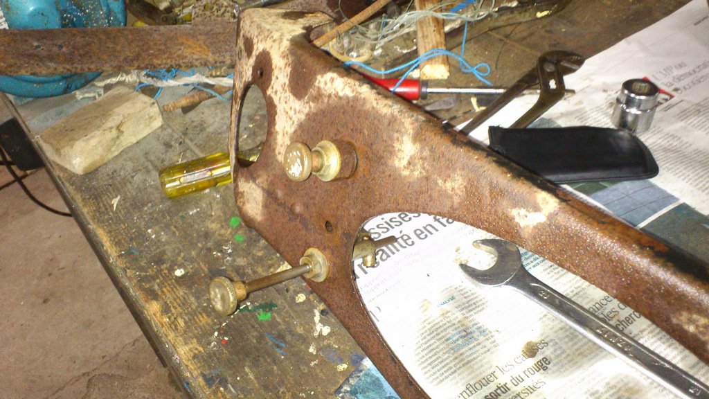

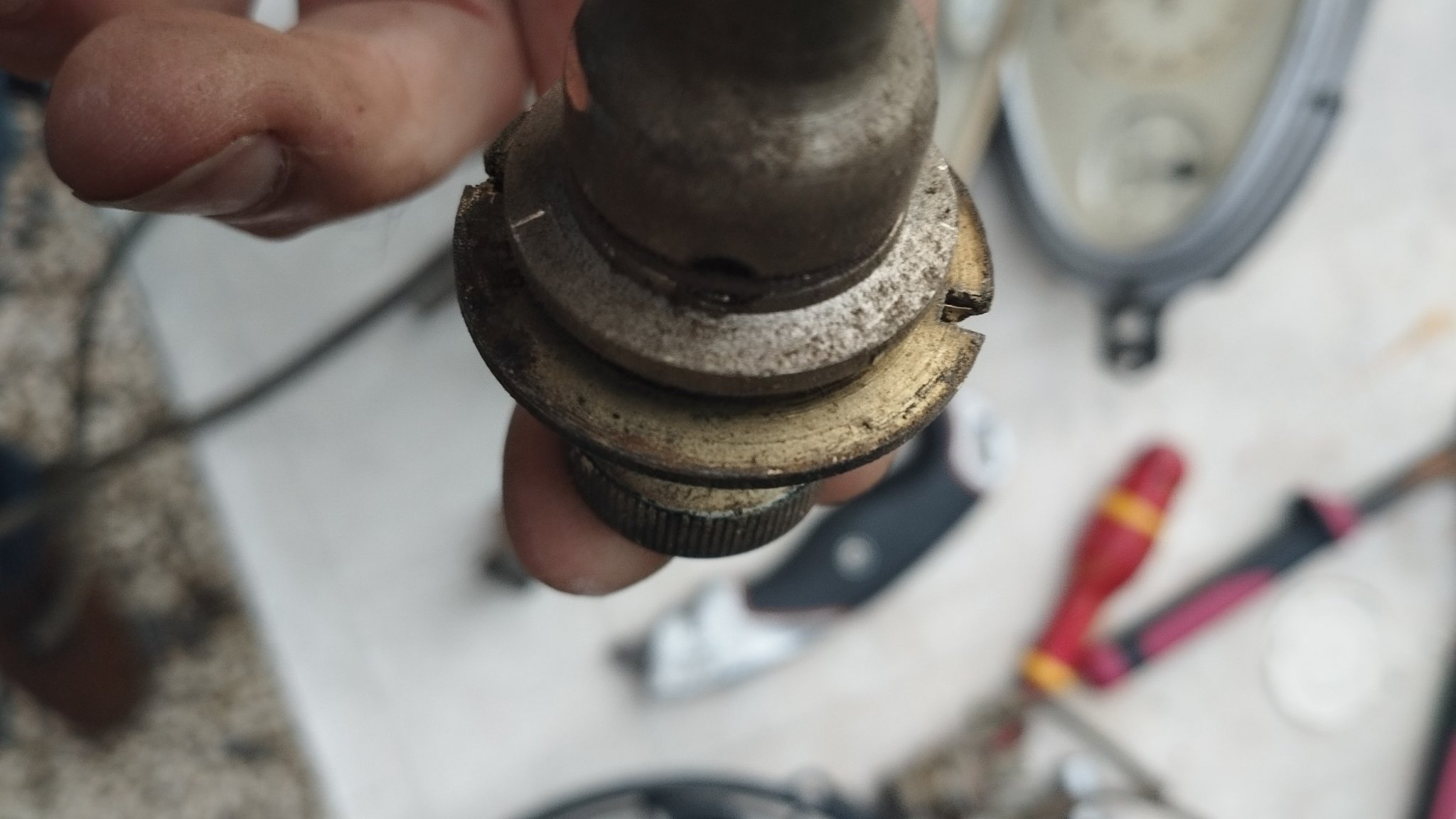

Du coup, je pense avoir des boutons d'origine, car une fois la couche de peinture enlève la couleur dorée revient

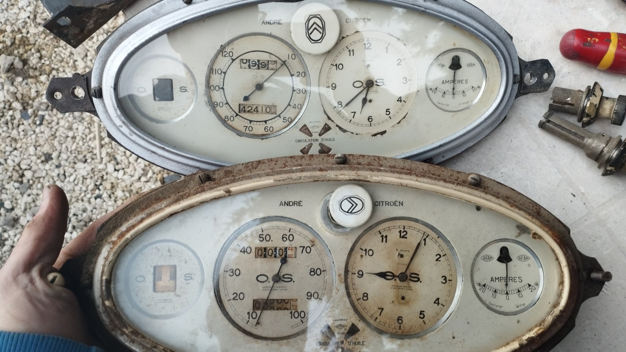

Je profite aussi, j'ai deux tableaux, le premier commence en bas le km/h et le deuxième en haut, quelle est ce lui là d'origine? ?
Ce quoi le tableau O S a gauche?

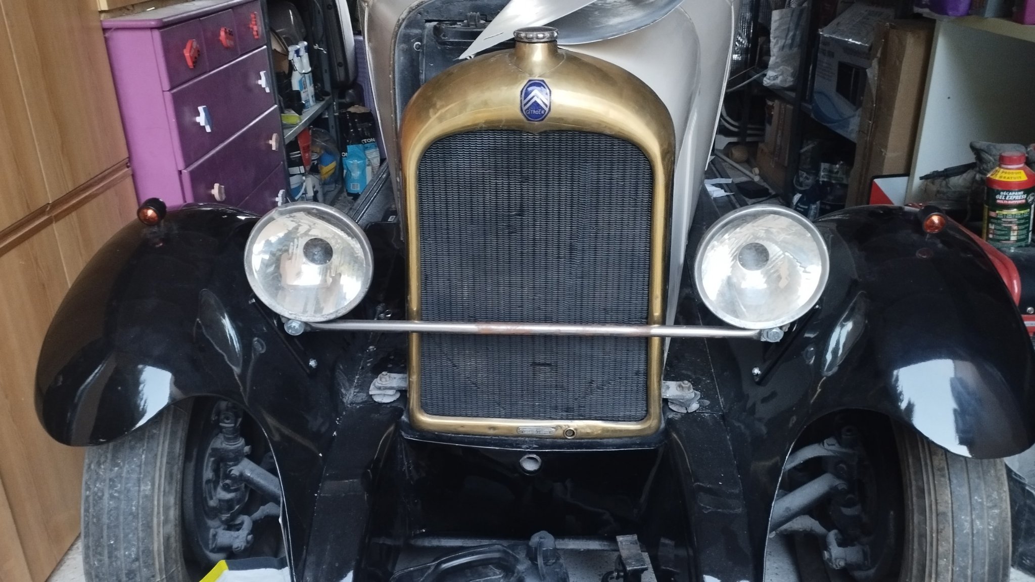

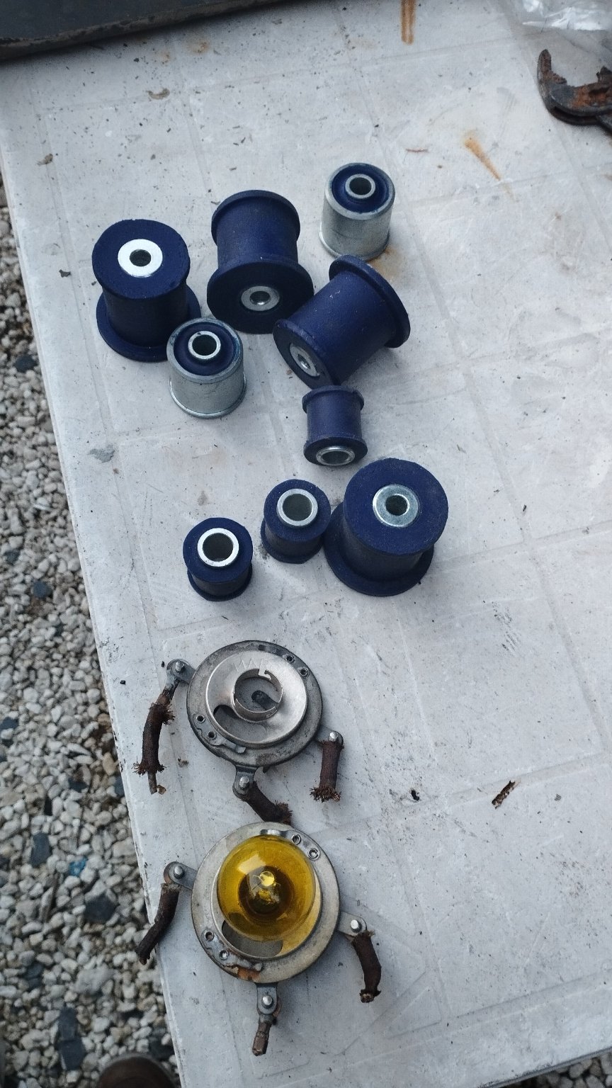

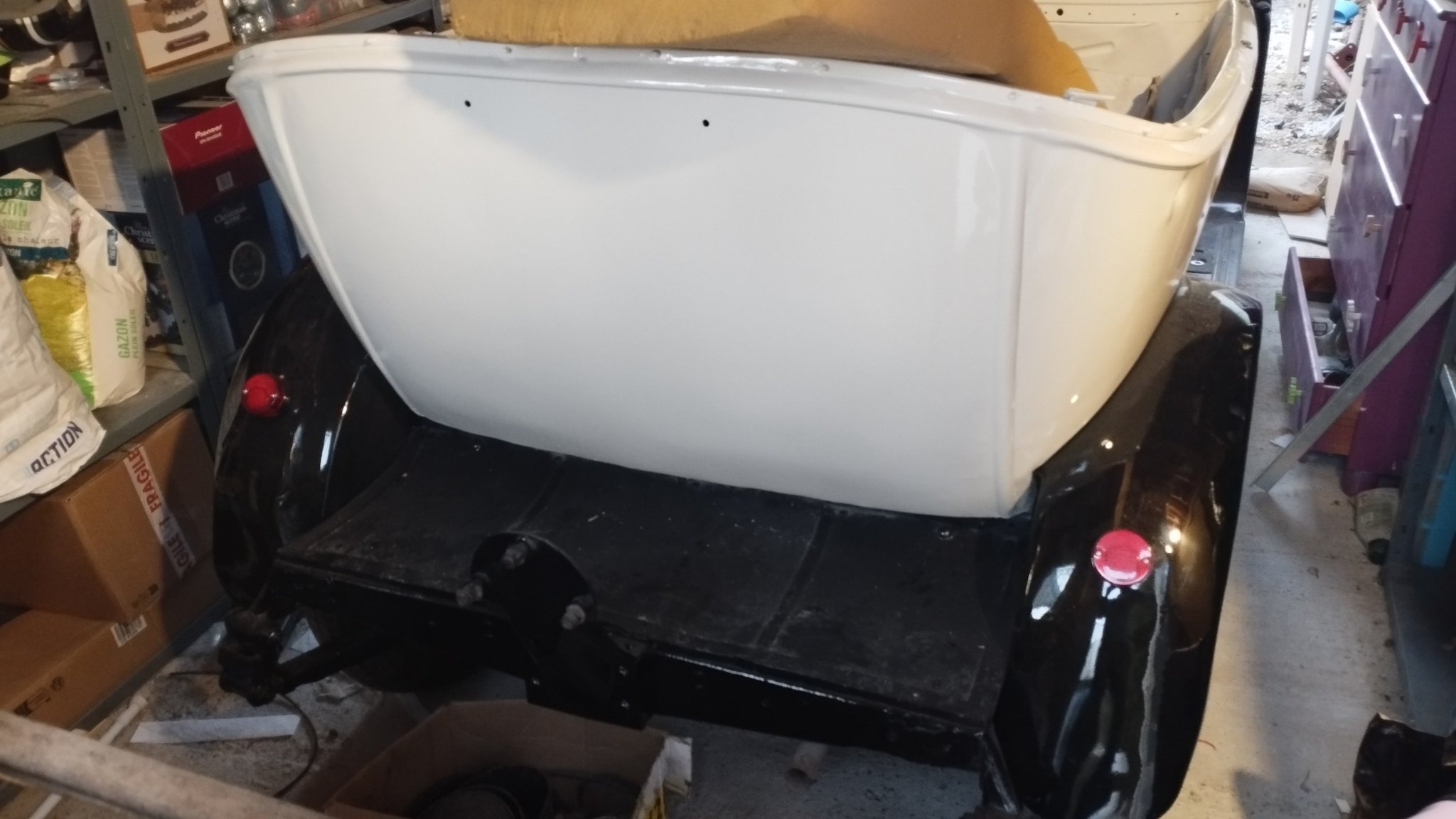

Voici des photos des pièces que j'ai et de l'état de la voiture maintenant, je ne sais pas ce qui manque
Et ici, derrière le siège avant, je suppose que quelque chose doit couvrir non? Avec quoi? ?

scorpion a écrit : 04 mars 2026, 18:01 Du coup, je pense avoir des boutons d'origine, car une fois la couche de peinture enlève la couleur dorée revient
Non je te l'ai déjà dit c'est du B14G c'est trop gros ça ne se monte pas.
Messages : 3299
scorpion a écrit : 04 mars 2026, 18:01 Ce quoi le tableau O S a gauche?
Pareil je l'ai déjà dit c'est du B14G ça ne marchera pas avec ton réservoir, tu peux le monter en attendant de trouver le bon.
Sur B14 et B14F la jauge à essence est à aiguille.
Rares sont les B14 et B14F qui ont des jauges qui marchent correctement.
Le compteur gradué à 120 n'est pas du B14 mais du C4/C6.
