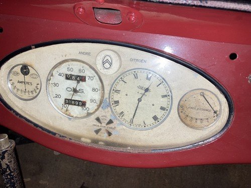

si mon tableau n'est pas d'origine, ici un tableau incomplet, serait-il possible de le complèter avec les miens?

scorpion a écrit : 04 mars 2026, 21:17 si mon tableau n'est pas d'origine, ici un tableau incomplet, serait-il possible de le complèter avec les miens?
https://www.leboncoin.fr/ad/equipement_auto/3154928078
Il n'y a rien de bon là, la montre est électrique et la jauge est trop grande.

schum22 a écrit : 05 mars 2026, 08:55
merde, ca commence a devenir complique a comprendre,
alors, reparton de 0, es ce que je peux faire un tableau frankestein avec des pieces de plusiers tableau? sur mes deux tableaux, il y a quelque choose de reutilisable ou vraiment rien de tout?
du coup, si ma voiture n'est pas un F ni un G ces quoi? j'ai toujours considere que c'etais un B14 torpedo mais peut etre ce pas vrai non plus?

scorpion a écrit : 05 mars 2026, 09:01 si mon tableau n'est pas d'origine, ici un tableau incomplet, serait-il possible de le complèter avec les miens?
Ton meilleur tableau est celui qui a le contour oxydé, commencer par monter celui là et tu verras bien après.
Le vrai tableau de bord que tu devrais avoir est celui là
Oui ta voiture n'est ni une F ni une G, elle fait partie des premiers modèles de 1926.

schum22 a écrit : 05 mars 2026, 09:21 Oui ta voiture n'est ni une F ni une G, elle fait partie des premiers modèles de 1926.
Et elle a subit beaucoup de transformations...

Salut ! Sur la photo que tu as postée le 29 septembre tu as un tableau de bord complet. Pourquoi veux-tu en changer les composants ? D’autant plus que seul l’ampèremètre est nécessaire pour la remise en service de la voiture. Il me semble que, vu le chantier, il faudrait d’abord se concentrer sur cet objectif avant les accessoires … Il sera toujours temps quand la voiture roulera de chercher à se rapprocher du vrai véritable aspect d’origine qui ne sera probablement de toute façon jamais atteint vu le nombre de modifs de cette voiture. D’abord rouler et se faire plaisir, ensuite fignoler.
