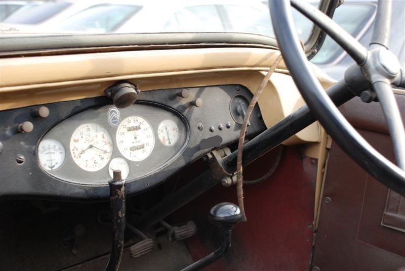

Voilà 2 autres exemples conformes à ta voiture : même si une des 2 a le volant du mauvais coté...
Merci, les deux tableaux sont pas le même, pour quoi?
- Messages : 3299
Les compteurs tu veux dire?
Celui du haut est anglais donc peut-être de fabrication locale.
