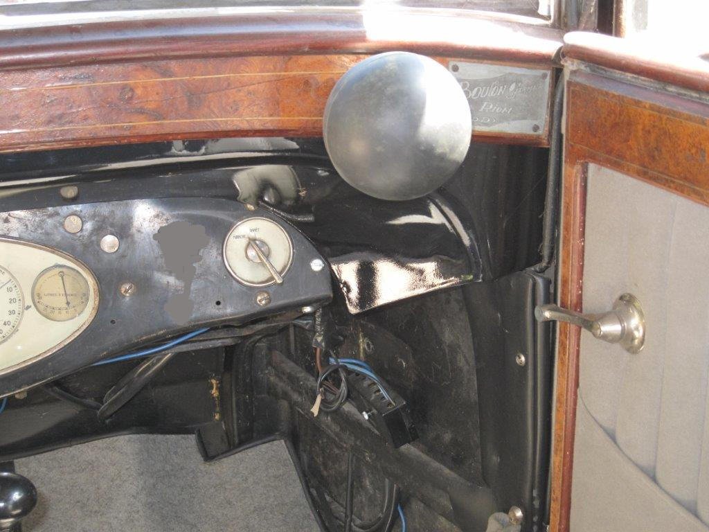

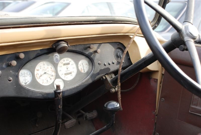

Voilà 2 autres exemples conformes à ta voiture : même si une des 2 a le volant du mauvais coté...
B12 005.jpg (141.65 Kio) Consulté 6901 fois
Publié : 19 mars 2026, 22:07
par scorpion
Merci, les deux tableaux sont pas le même, pour quoi?
Publié : 19 mars 2026, 22:23
Les compteurs tu veux dire?
Celui du haut est anglais donc peut-être de fabrication locale.
