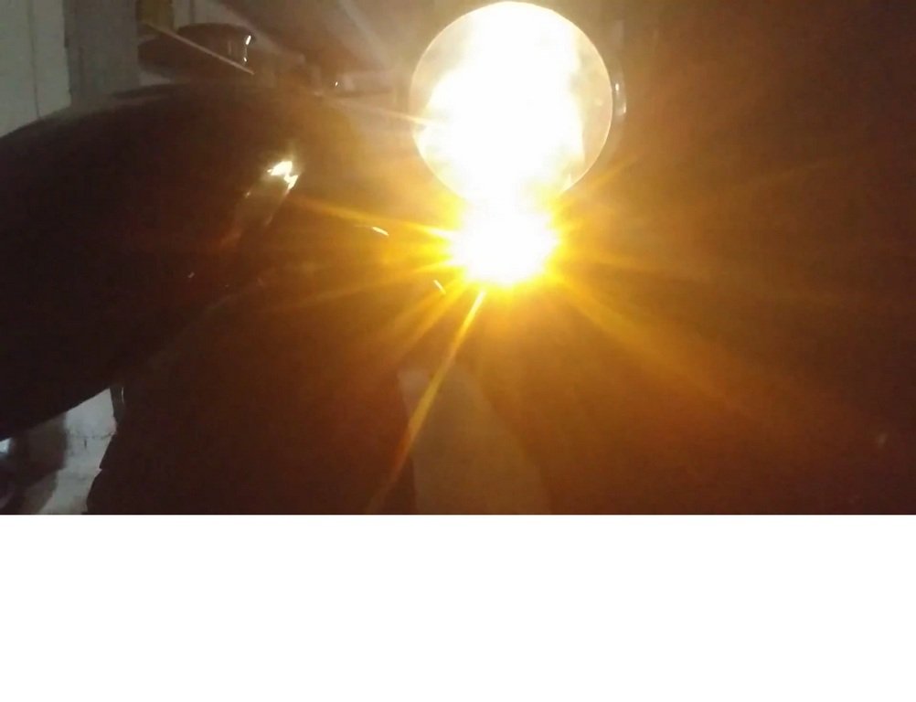

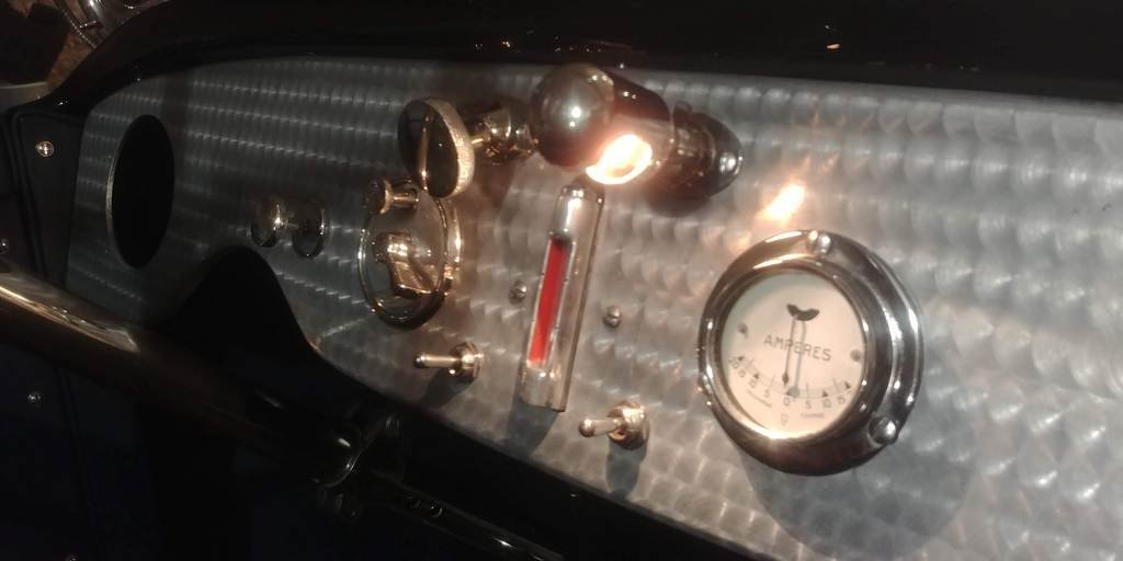

J'ai profité du confinement pour peaufiné mon circuit d'éclairage.
Villeuses et micro clignos de moto. ça flashe Feux arrière Ampèremère révisé + lampe de tableau de bord Feu arrière

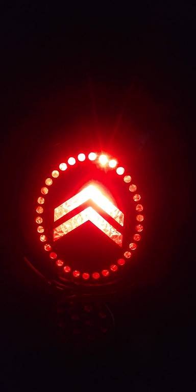

Re: B12 torpédo tourisme
Sur ma B2 il y a le même feu arrière que le tient (un seul à gauche), je ne pense pas que c'était d'origine sur la B2 je crois que ces feux sont apparus après mais en attendant de trouver autre chose j'aimerais remettre en état le mien.
La partie rouge est cuite et part en morceau.
As-tu refait le tient et avec quelle matière ?
Ch.
Ch.
Ce modèle de feu était monté sur les b12 (lequelles ? Toutes ?)
Montage sur la plaque d'immatriculation à gauche.
Simple fonction lanterne avec l'éclairage de l'immatriculation grâce a une petite fenêtre latérale dans le feu.
Sur les b14 sont apparus des feux ovales avec logo Citroën et fonction stop.
(1 ou 2 je ne sais pas)
Comme toi je n'avais qu'un seul feu trouvé en bourse.

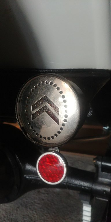

Comme le cache rend l'éclairage faiblard j'ai souhaité en mettre un deuxième.
Je me suis contenté d'une refabrication acceptable de chez auto4a.
Mon feu d'origine disposait d'un vrai verre rouge alors que la refabrication avait une simple feuille de plastique rouge de mauvaise qualité.
Pour intégrer les 3 fonctions (veilleuse stop et clignotants) j'ai remplacé le verre rouge par un morceau de plexi diffusant translucide (genre Casto)
Photos plus tard

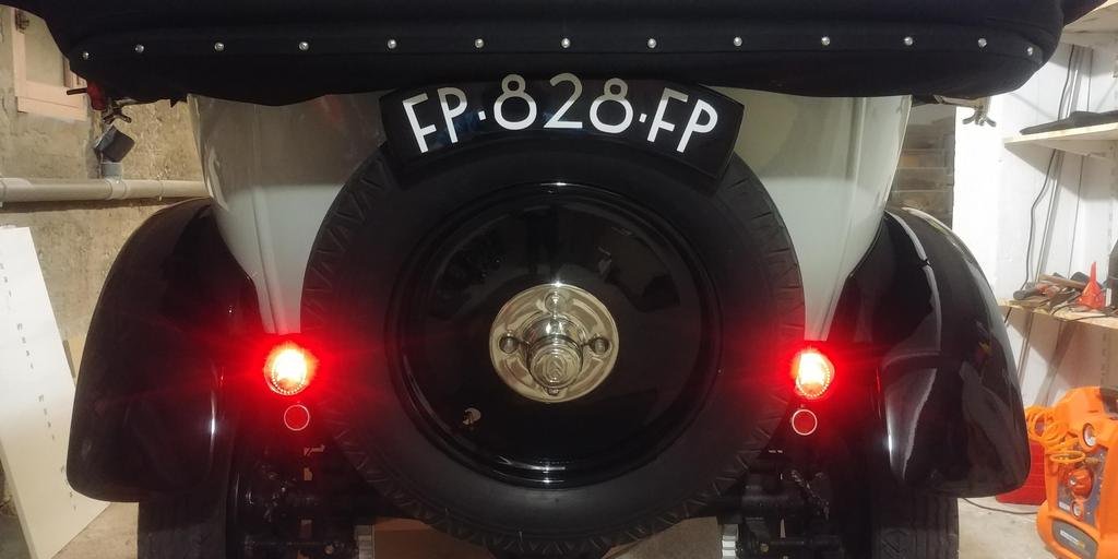

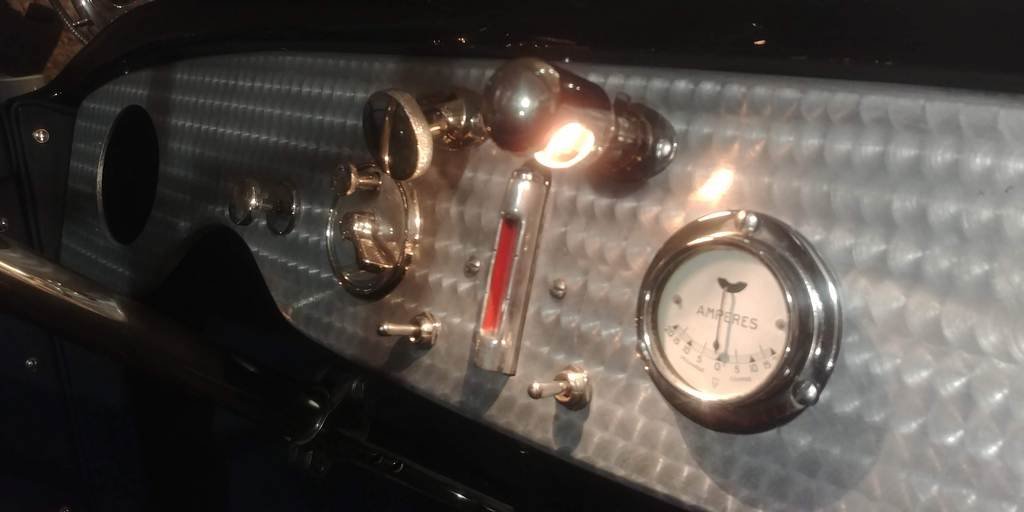

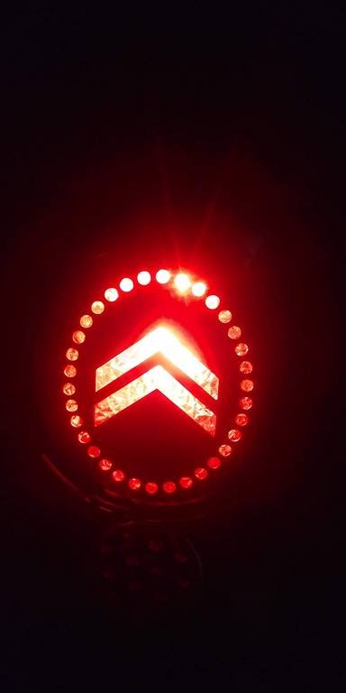

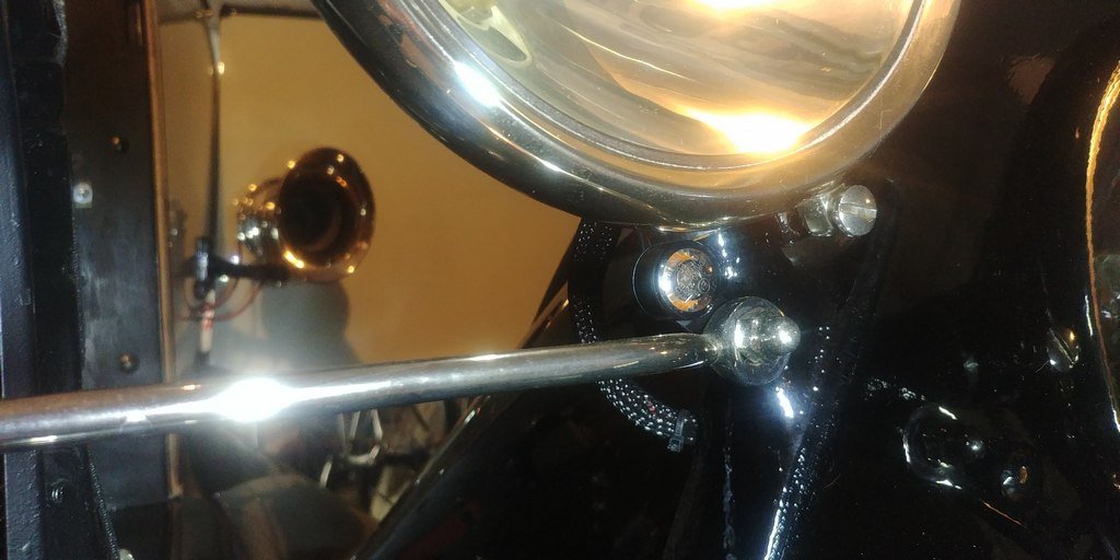

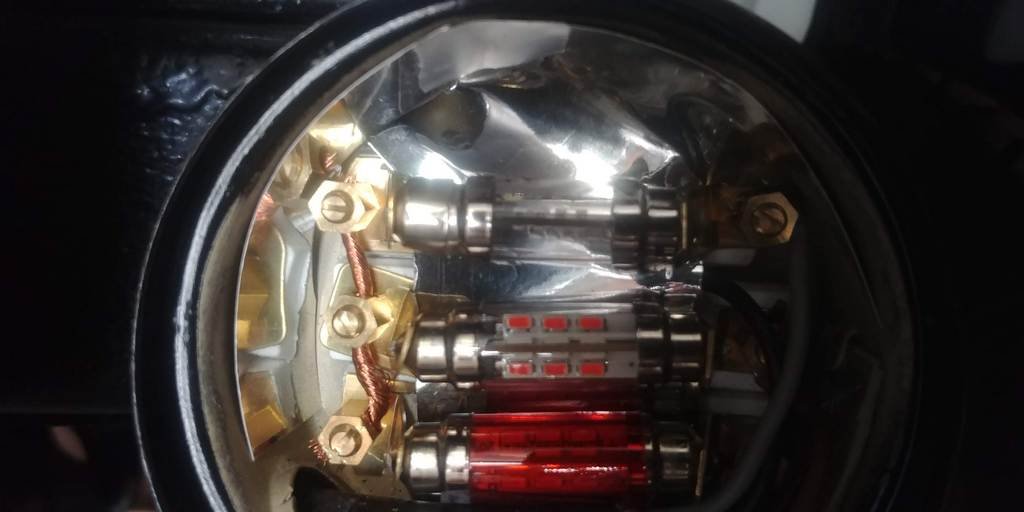

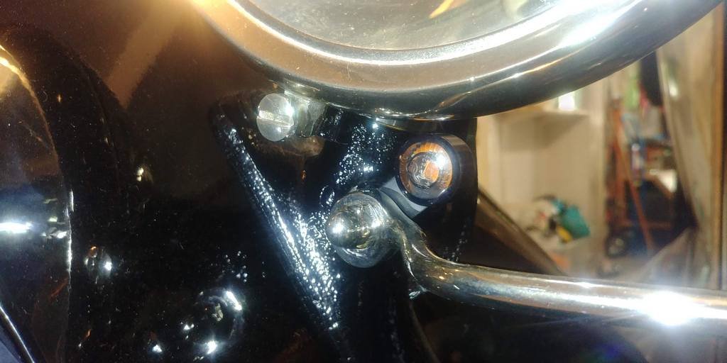

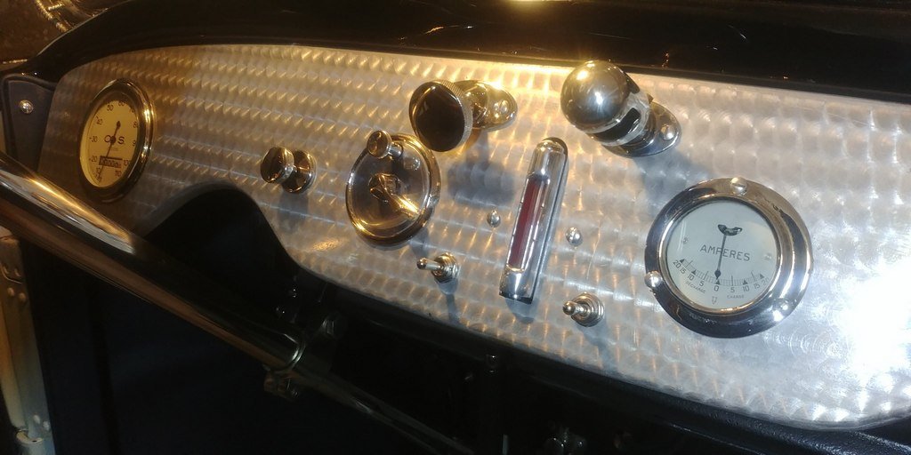

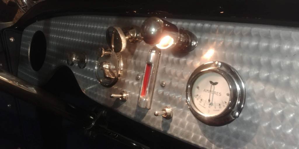

Quelques photos pour illustrer :
Feu arrière de chaque côté de la roue de secours. En dessous j'ai logé un catadioptre en verre de vélo. Lampes led navette à l'intérieur. C'est serré là dedans ! Un peu de papier réflechissant dans le fond. Le plexi diffusant type "salle de bains". Découpé et collé derrière le cache nickelé MEs clignos vu de près Au tableau de bord je me suis autorisé 2 interrupteurs à levier. 1 pour les clignos (celui de gauche) et un pour le klaxon (celui de droite) ça évite au passager qui veut s'amuser avec le greu greu d'appuyer sur le centre du volant.
ce sont des navettes led 6v ?
tu pourrais me faire un petit plan du chapeau d'éclaireur que j'essaie d'en fabriquer un ? tes clignos sont discret j'aime beaucoup
Oui ce sont des navettes led de chez Lasercar (sans vouloir faire de la pub, j'ai été aimablement renseigné et les produits sont de bonne qualité)
Position : navette rouge 6V
Stop : navette rouge 6V
Cligno : navette blanc chaud 12V + un manchon en gélatine orange.
Qu'est-ce que tu appelles chapeau d'éclaireur ? l'éclairage de tableau de bord ?
Pour les clignos effectivement c'est quasi invisible et puissant.
Je n'en voulais pas au départ, mais habitant en pleine ville et roulant dans Lyon, j'ai trouvé qu'aux carrefours ça manquait.

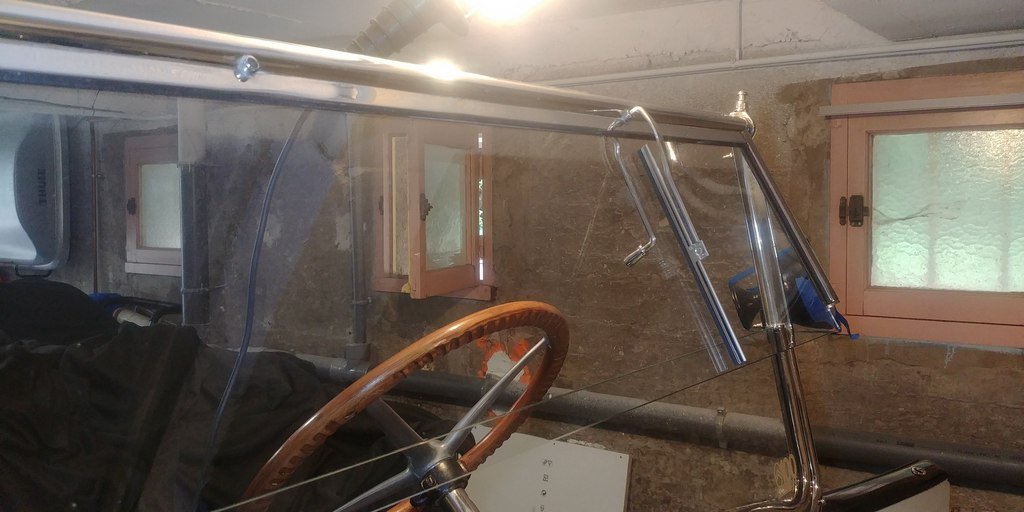

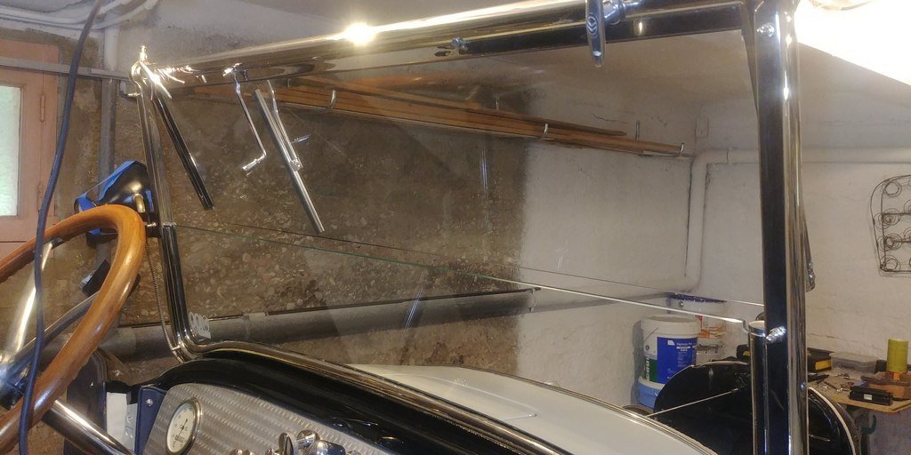

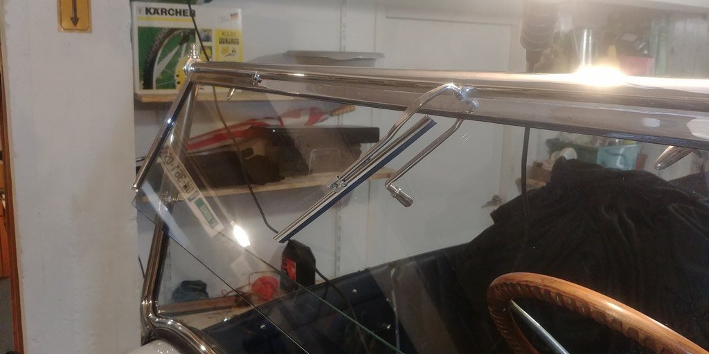

Histoire de meubler le forum en ce 1er mai pluvieux, petit bricolage du jour, l'adaptation d'un essuie glace manuel de provenance Depanoto.
C'est un modèle plutôt d'origine Jeep Willys mais qui va pas mal en fin de compte.
Je l'ai recoupé en longueur, fait un double méplat au bout et associé à une raclette plus fine que celle fournie avec (2CV ?)
Bien qu'un peu plus massif que d'origine, le résultat me va bien d'un point de vue esthétique.
Par contre j'espère ne pas avoir à m'en servir souvent
Je ne sais pas encore si je fais le deuxième avec la tige de liaison car nos voitures en avaient souvent un seul.
