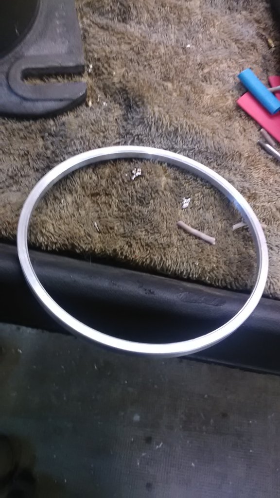

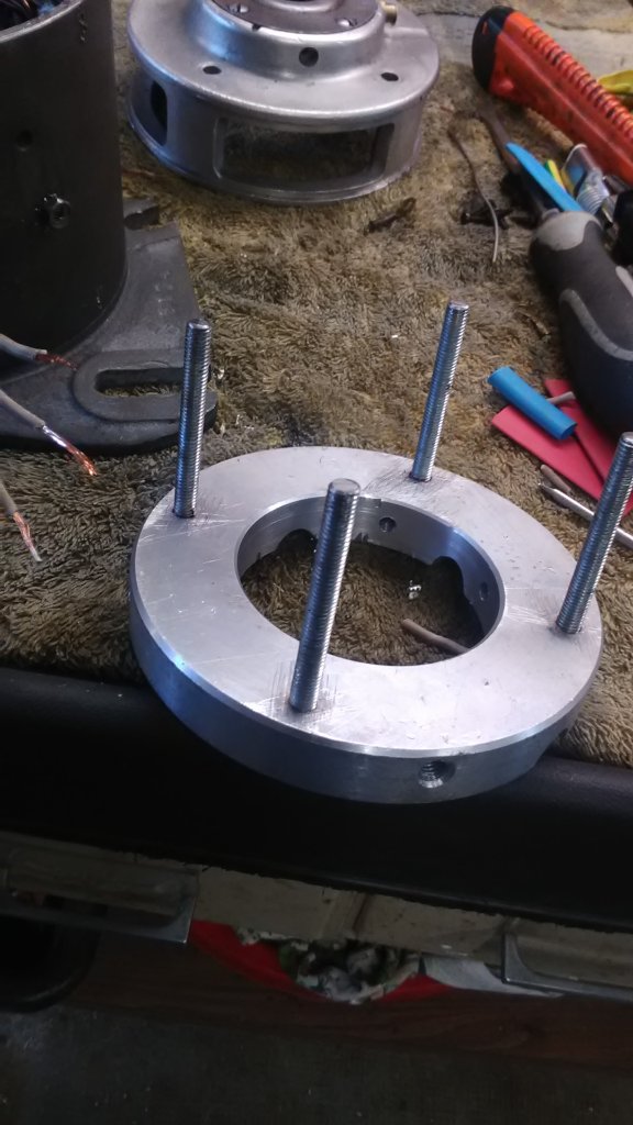

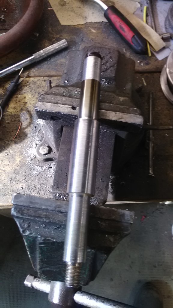

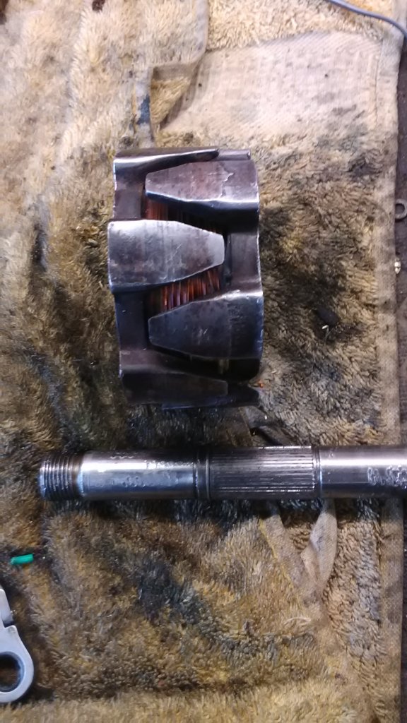

J ai rallongé l'axe du moteur mais j ai peur que ce soit trop légé, j ai donc entrepris la réalisation d'un axe complet qui supportera la bobine du Femsa  a suivre.....

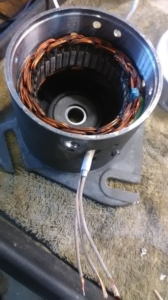

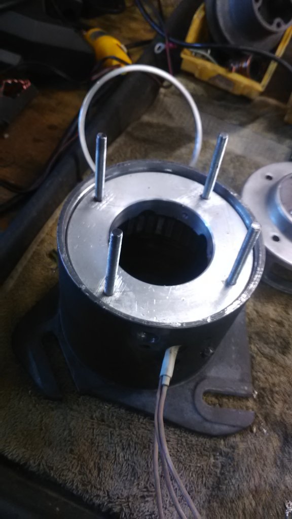

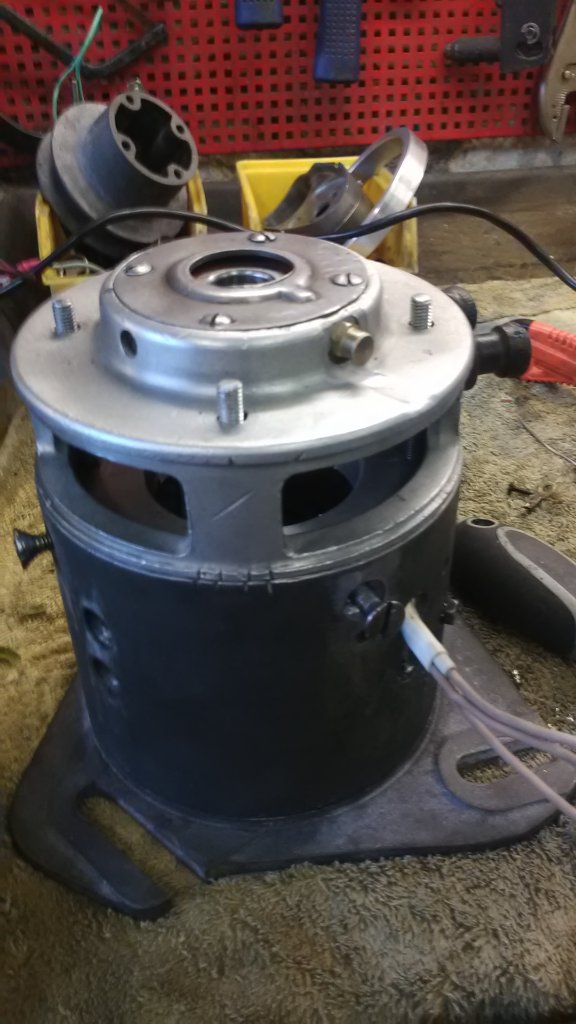

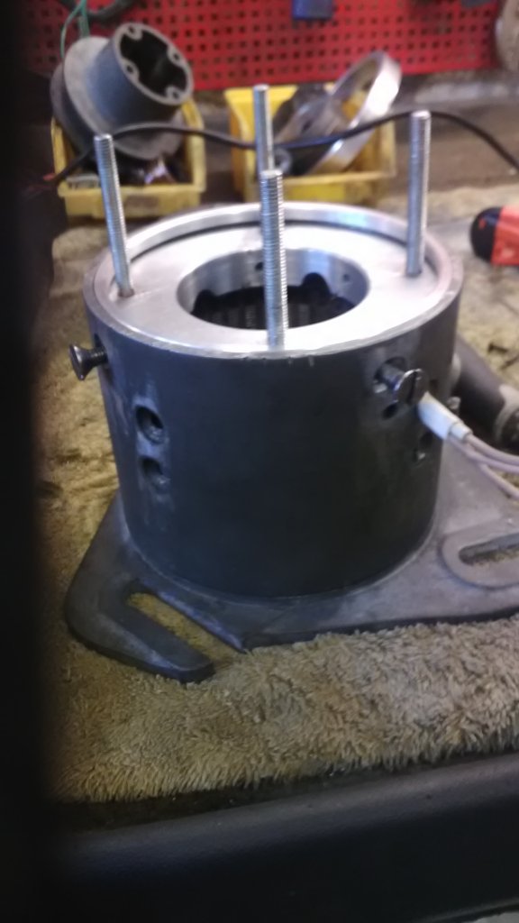

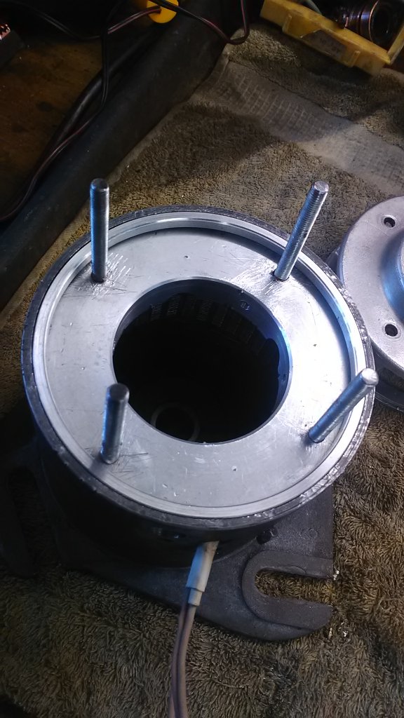

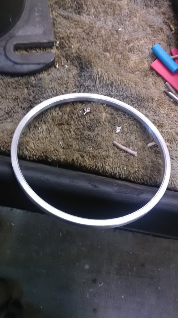

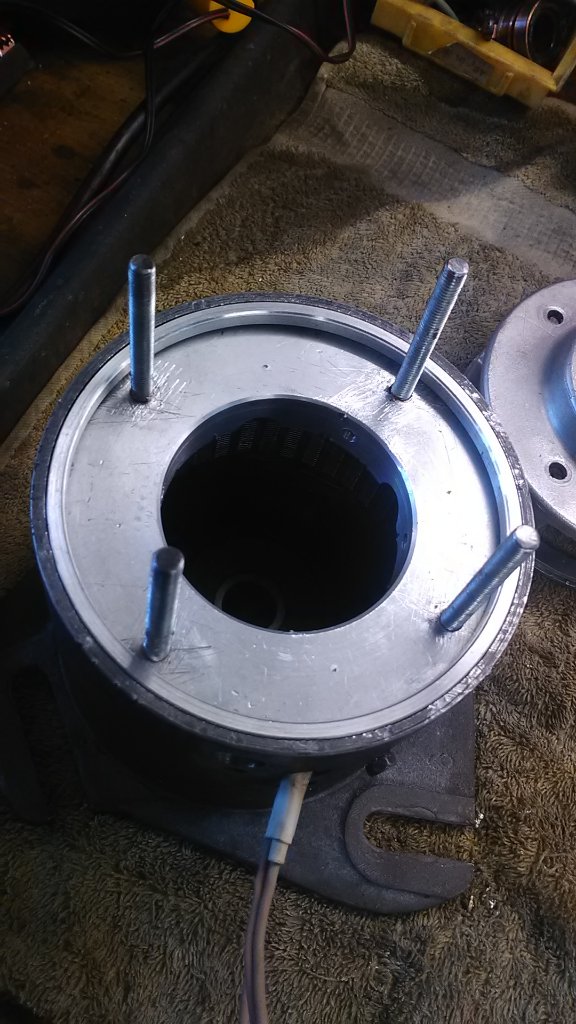

Rectification et montage du stator

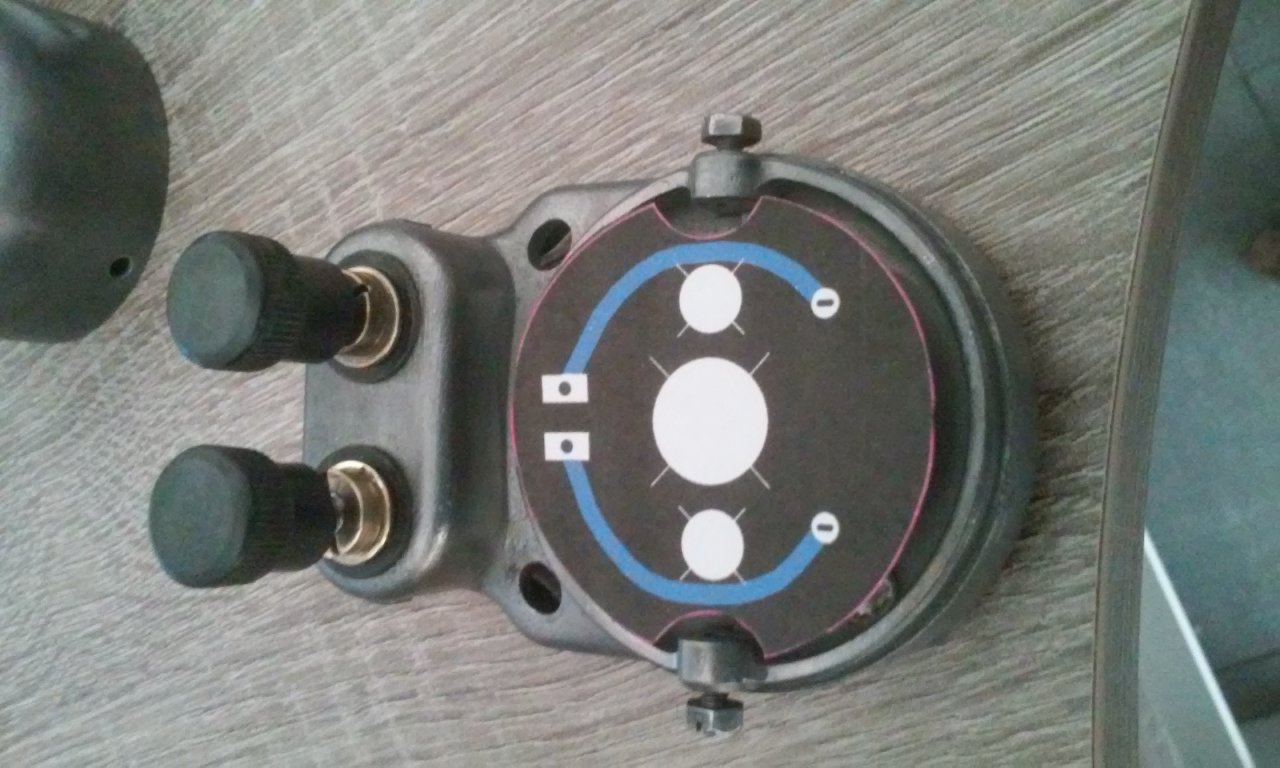

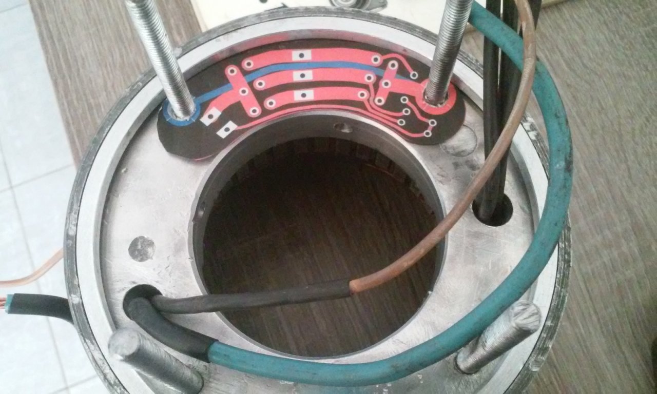

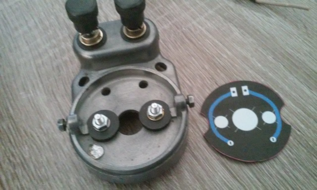

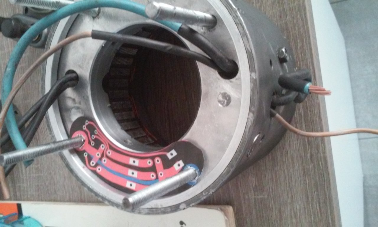

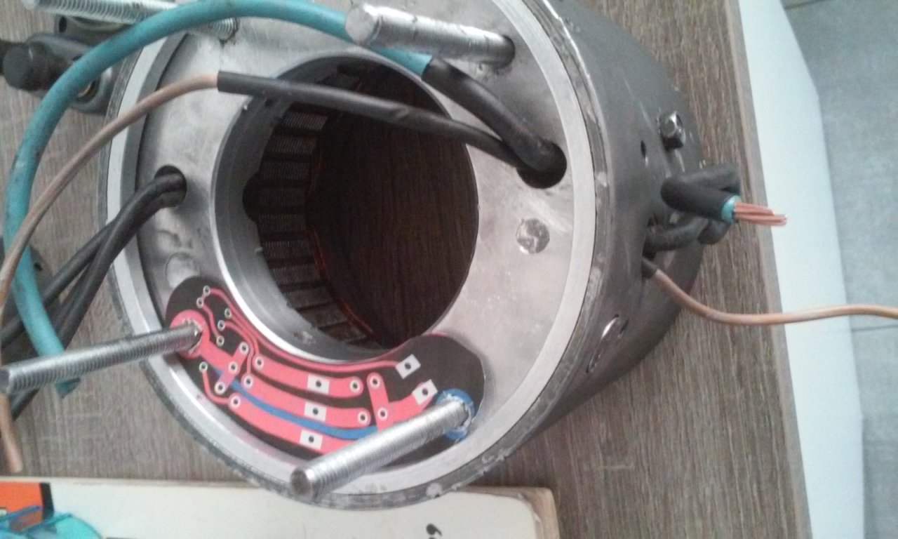

Bon je m' attaque au câblage et électronique de l’alternateur.
création d'un circuit imprimé pour le redressement et un autre pour le porte fusible du régulateur.
Le CI de redressement sera a l’intérieur de la dynamo et celui du porte fusible sera sous la coupole.
 - Messages : 393
 - Localisation : Gard

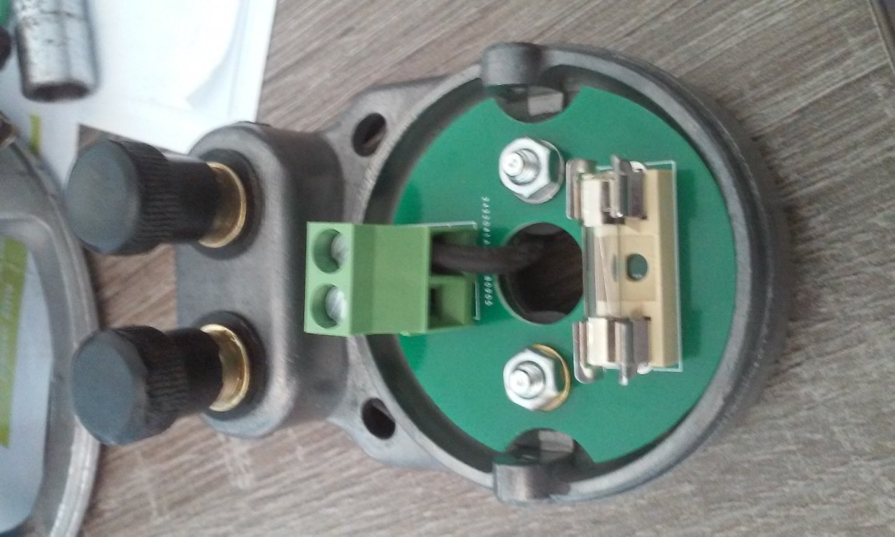

Re: B14 torpedo

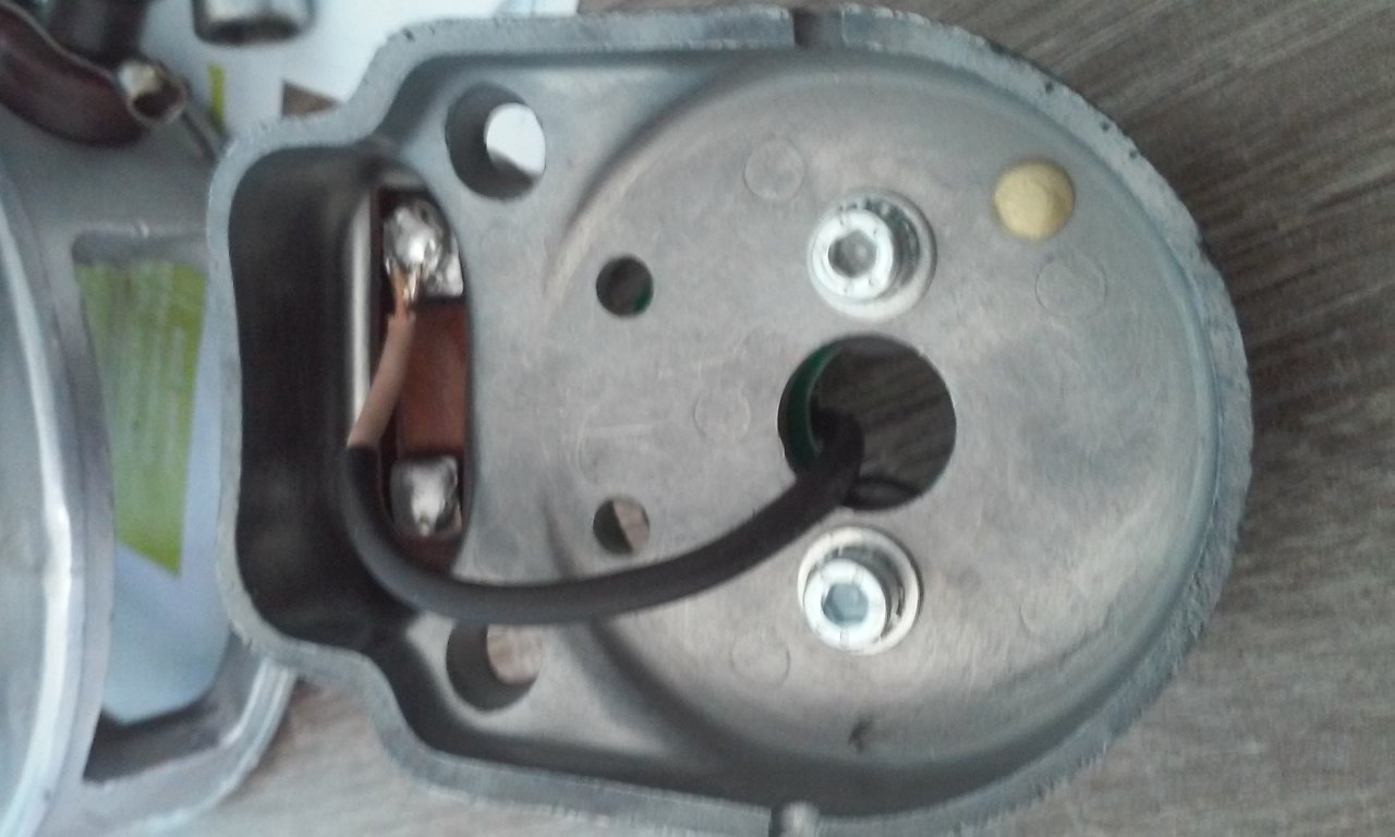

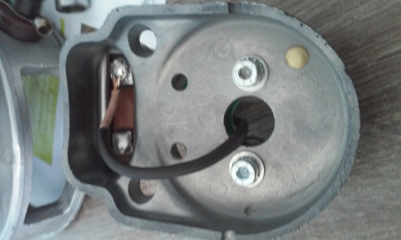

Voila le circuit imprimé en place sous la coupole

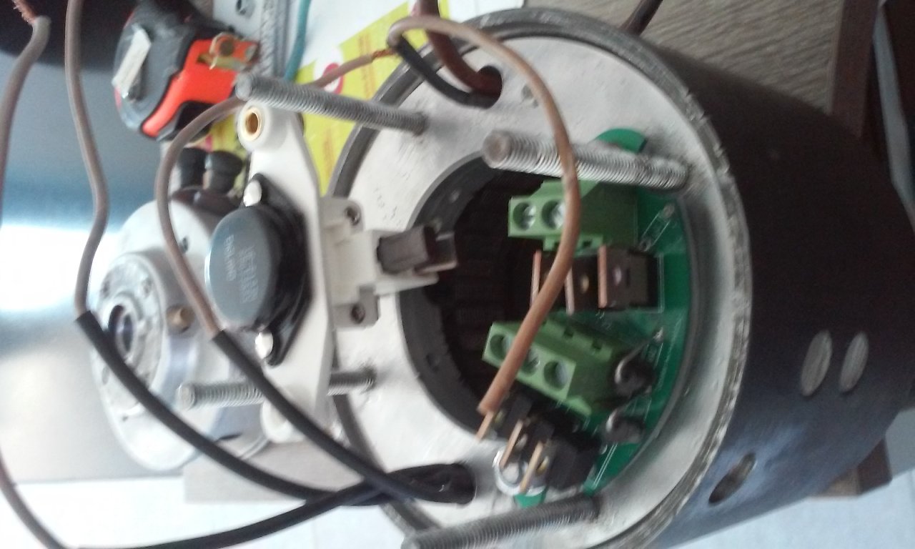

Re: B14 torpedo
le circuit imprimé de la régulation en place
il faut que je case les balais

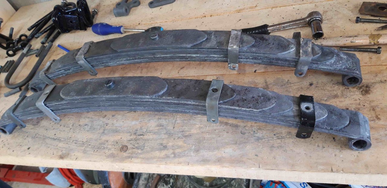

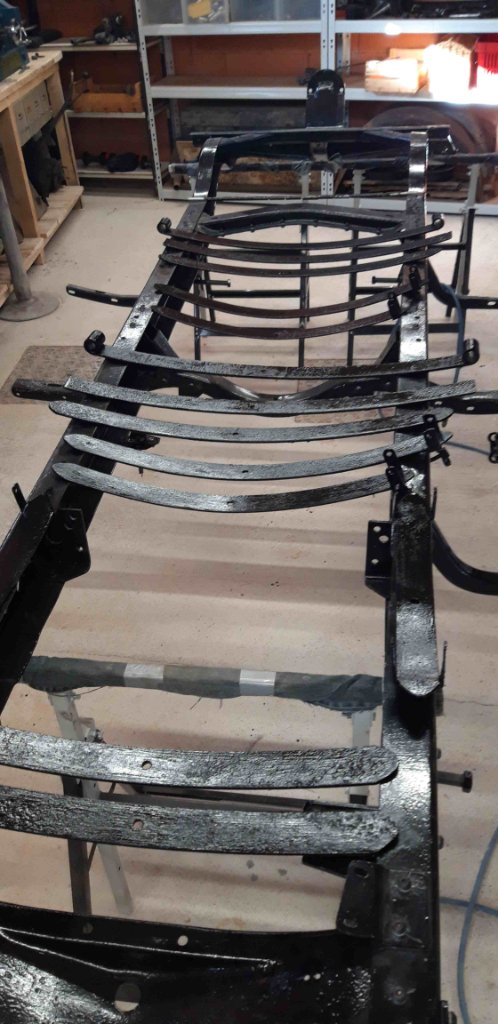

Je reprends le fil après quelques mois d absence, après un déménagement et la construction d'un garage me voila fin prêt a repartir dans l aventure
Je met la suite de la dynamo en standby pour le moment.

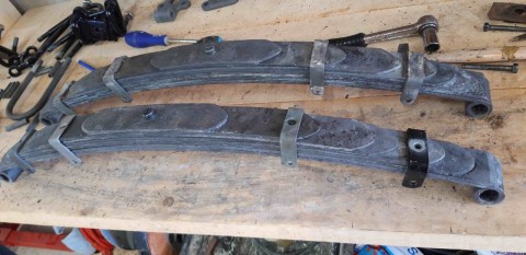

je poursuit mes ressorts avant et commence le train avant.
sablage
sablage

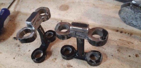

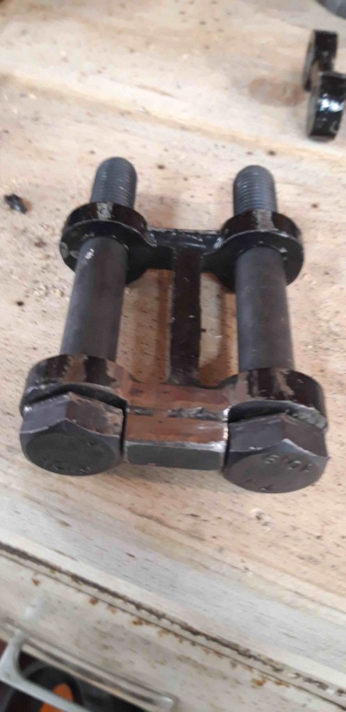

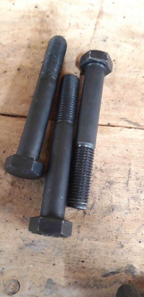

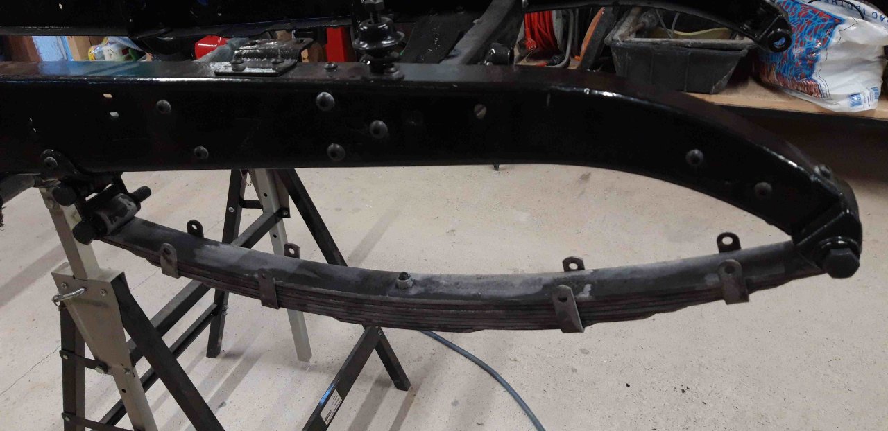

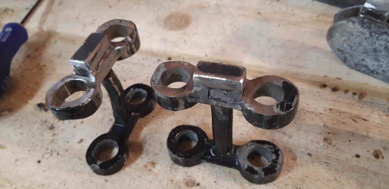

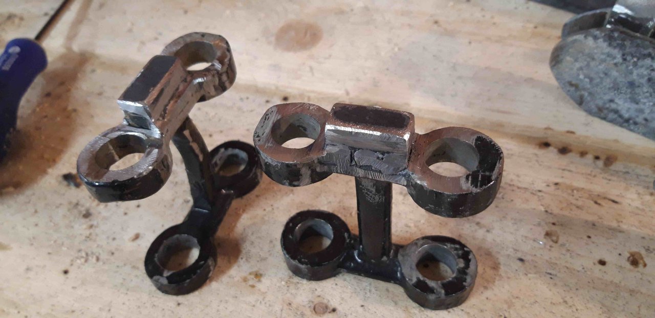

Bon pour les fixation des ressort sur le châssis j ai opté pour une nouvelle techno.
La bague frité autolubrifiante
Du coup plus de graisseur ça simplifie le montage et l entretien. De simple boulon feront l affaire pour les axes.

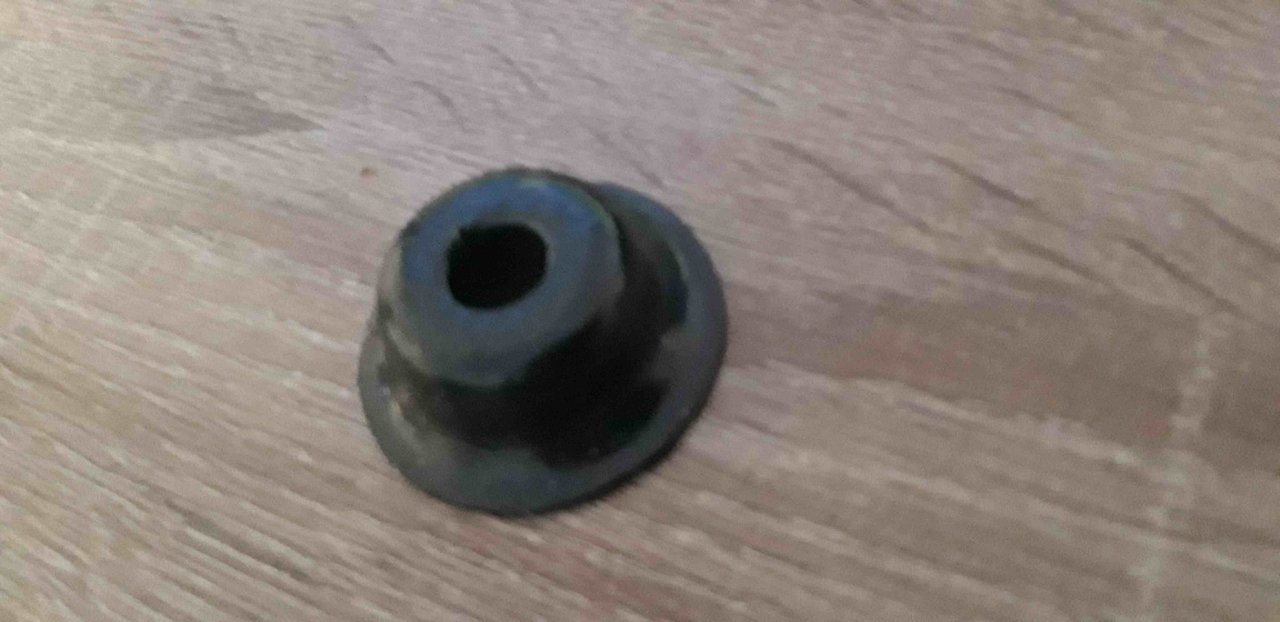

je recherche
Coupelle qui supporte le radiateur merci

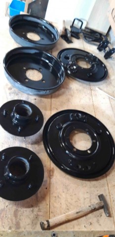

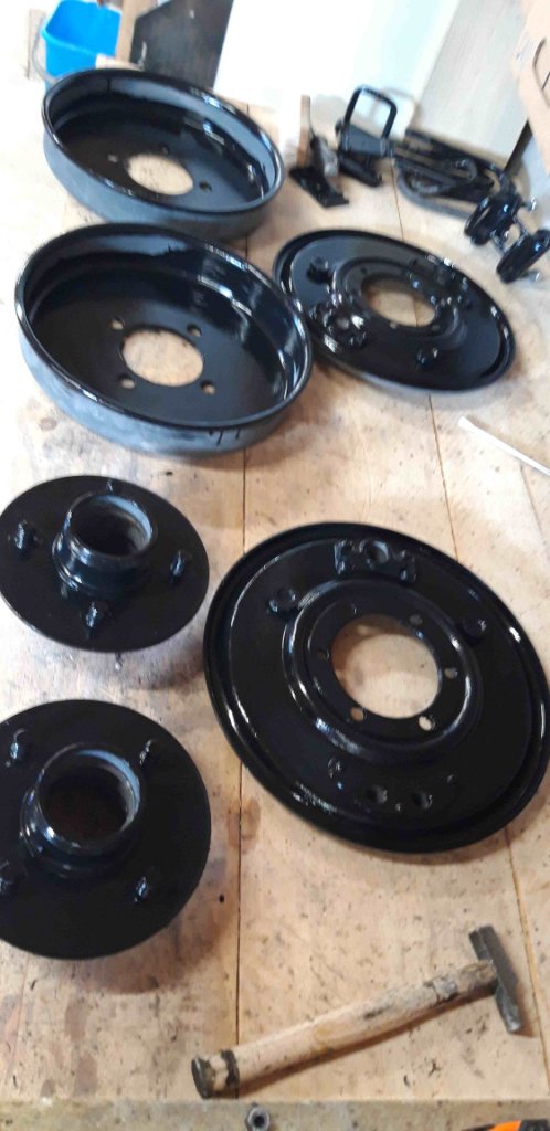

un peu de peinture
