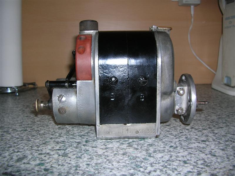

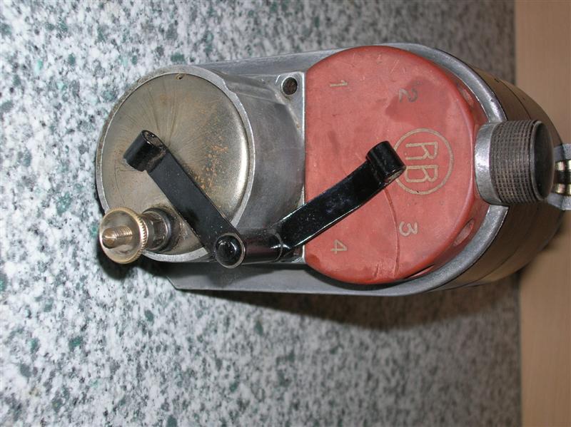

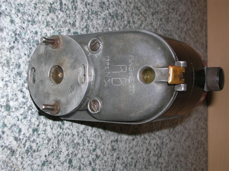

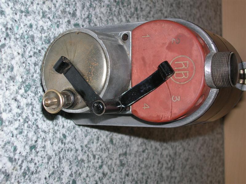

Tu veux dire l'entrainement par flector?
Re: Restauration B12 conduite intérieure
Le collier qu'on aperçoit sur la photo à l'arrière de la magnéto.
Photo de la mienne pour comparaison....Roland a écrit :Le collier qu'on aperçoit sur la photo à l'arrière de la magnéto.
A+
Celle de Roland est un modèle un peu plus ancienne.
