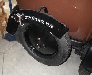

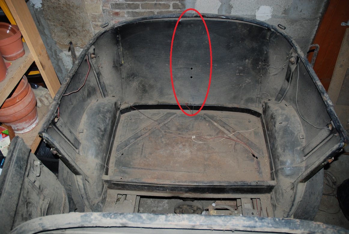

Ci-dessous, sur la première photo, encore un exemple d'arrière de B12 avec les 2 trous mais sans le renfort.
D'après les photos suivantes les trous doivent tout simplement servir à fixer la plaque d'immatriculation derrière la roue de secours !

1. je confirme que les 2 trous servent à fixer le support de plaque minéralogique qui, elle, se trouvait au-dessus de la roue de secours.
2. j'ai fait un croquis du renfort axial de la caisse. Je l'ai scanné et en ai fait un pdf. Malheureusement je ne peux pas le mettre sur le forum. Passe-moi ton adresse mail par messagerie privée et je te l'enverrai. Ce n'est pas une pièce simple à réaliser...

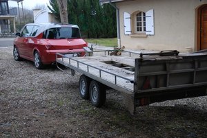

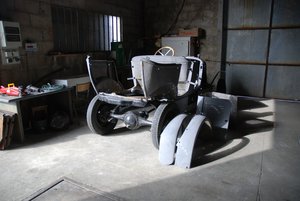

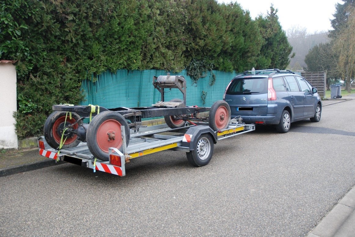

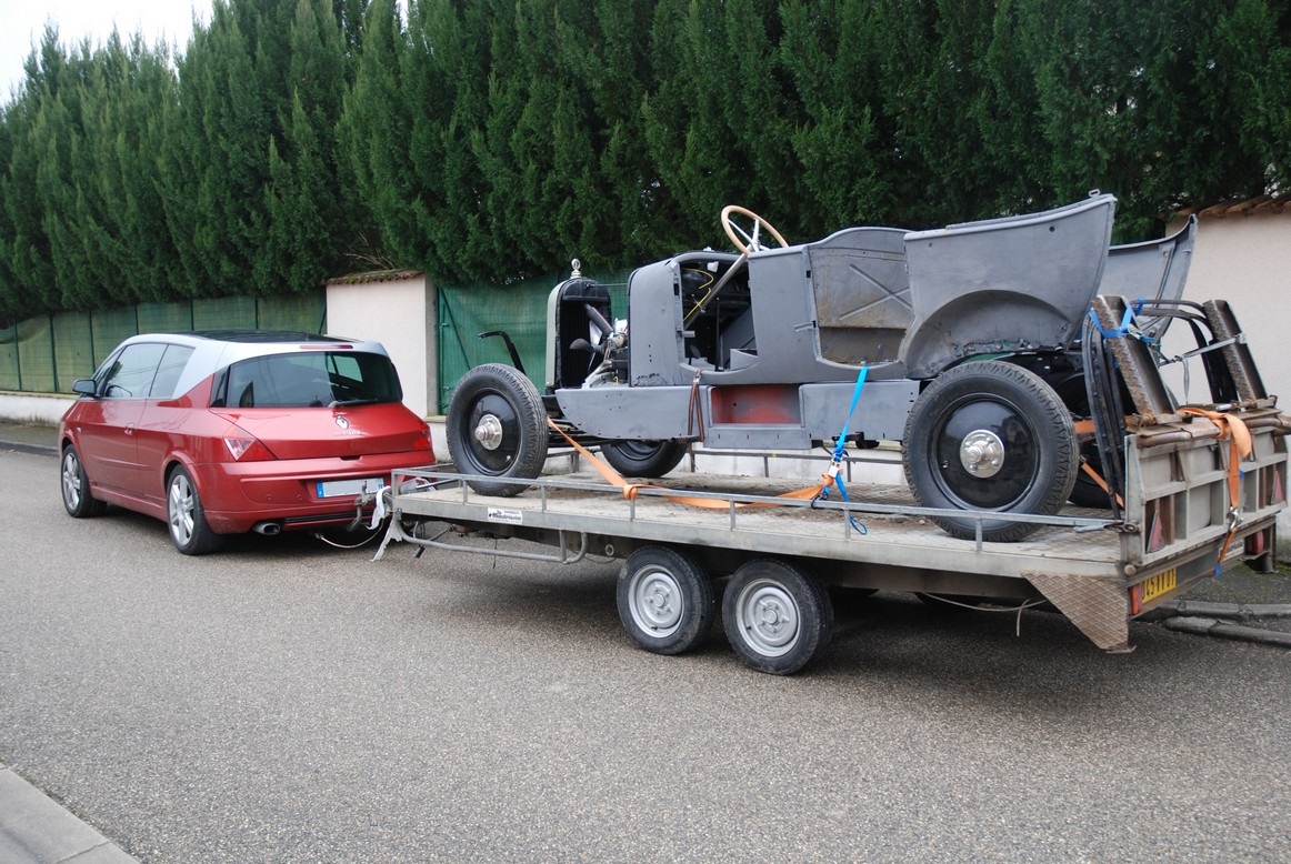

Aujourd'hui on a fait de la place chez vlnc1962, qui hébergeait ma B12 depuis que je la lui avait achetée.
Tout d'abord évacuation du châssis originel de la torpédo, vendu.
Il poursuivra sa vie toujours en région lyonnaise.

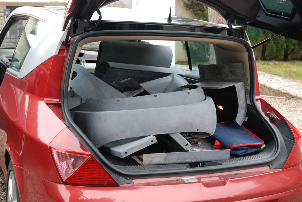

Re: B12 torpédo commercial
Code : Tout sélectionner
pour enfin commencer les travaux de carrosserie de la caisse.
Heureusement le temps était avec nous.

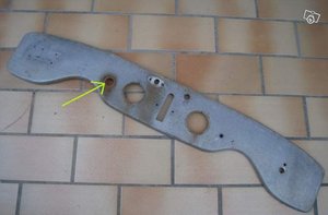

Sur le tableau de bord ci-dessous, le perçage entouré doit recevoir un "bouton de commande de l'obturateur d'air"
Savez-vous me dire :
- à quoi ça sert
- comment ça fonctionne
- à quoi ça ressemble ?
- est-ce que ça se trouve facilement ?
- à quoi ça sert
Re: B12 torpédo tourisme
Ca fait office de starter pour le démarrage à froid
On appelle aussi volet de départ à froid.Il faut mettre une tirette avec une corde a piano relie au carbu
On en trouve en neuf et dans les bourses

je pense qu'une photo de la tirette de starter aiderai notre ami douve à retrouver le modèle d'origine.
désolé de ne pouvoir t'aider, je ne sais pas à quoi ressemble cette tirette.
à vous deux. Je comprends mieux le principe de cette tirette.
Donc elle sera à relier au carbu (un solex 26GHF)
En effet une photo permettrait à chacun d'en savoir plus.
Tu as déjà cette tirette dans les pièces de la B12......!!
Il faudra juste remettre en état le nickelage mais rien de plus.....
je vais la prendre en photo... quand je l'aurai trouvée !
