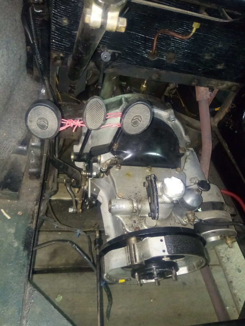

Pour l'instant j'ai déjà démonté la transmission et sortie la boite, c'est la deuxième fois, plus une autre fois sur la voiture de David pour lui reprendre son embrayage, donc je maitrise bien, je démonte le tambour de frein et la tulipe d'arbre pour la sortir facilement par l'intérieur. Il va falloir maintenant que je m'attaque à sortir le moteur, là ça serra surement moins facile, j'ai vu que les boulons de fixation coté volant ne sont pas très accessibles et qu'ils sont rouillés ! et en plus pour sortir l'échappement, je vais probablement devoir utiliser le chalumeau.
Momo

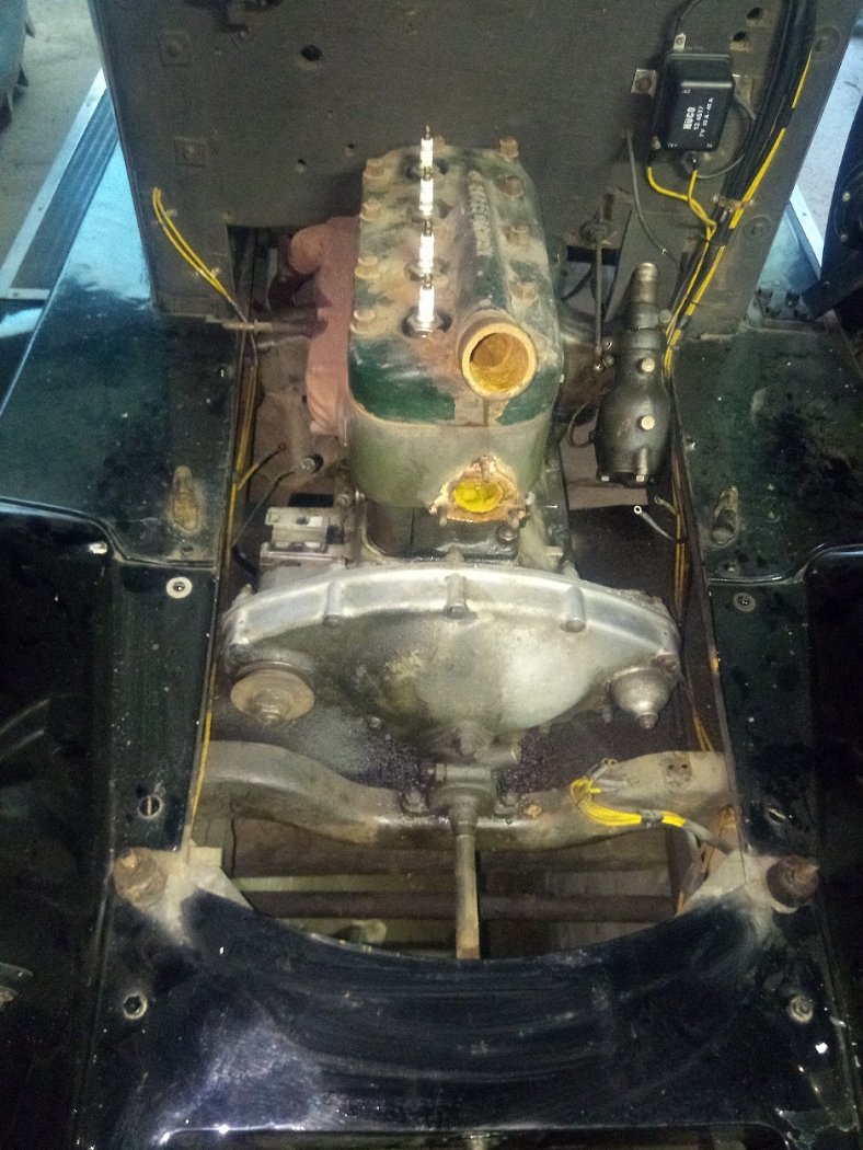

Avec le retour d'un temps plus clément pour tenir les outils, j'ai repris les hostilités mais l'échappement fait de la résistance, et il reste encore les tôles de dessous, la barre de direction et quelques bricoles.
Momo

J'ai déjà enlevé la tôle arrière, car sur ma B12 elle était montée du coté de l'habitacle (je ne sais pas si c'est le montage d'origine) mais c'est très pratique pour la sortir. Il reste donc encore la tôle de dessous, à voir si elle sort ou pas. D'après la RTA j'ai vu qu'il faut enlever le boitier de direction, je me demandais si c'était obligatoire, le barre de direction oui, on verra à mesure, je reprendrai les hostilités la semaine prochaine.
Momo

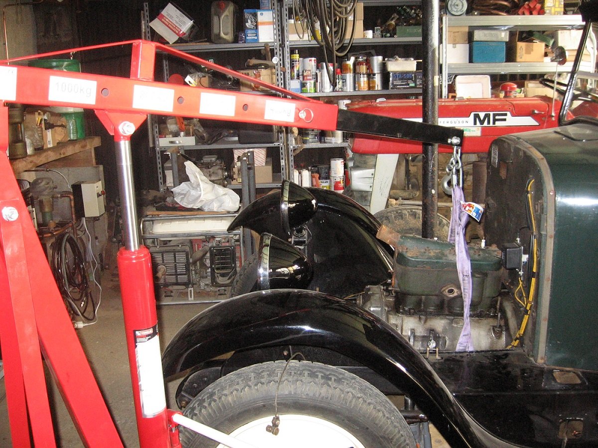

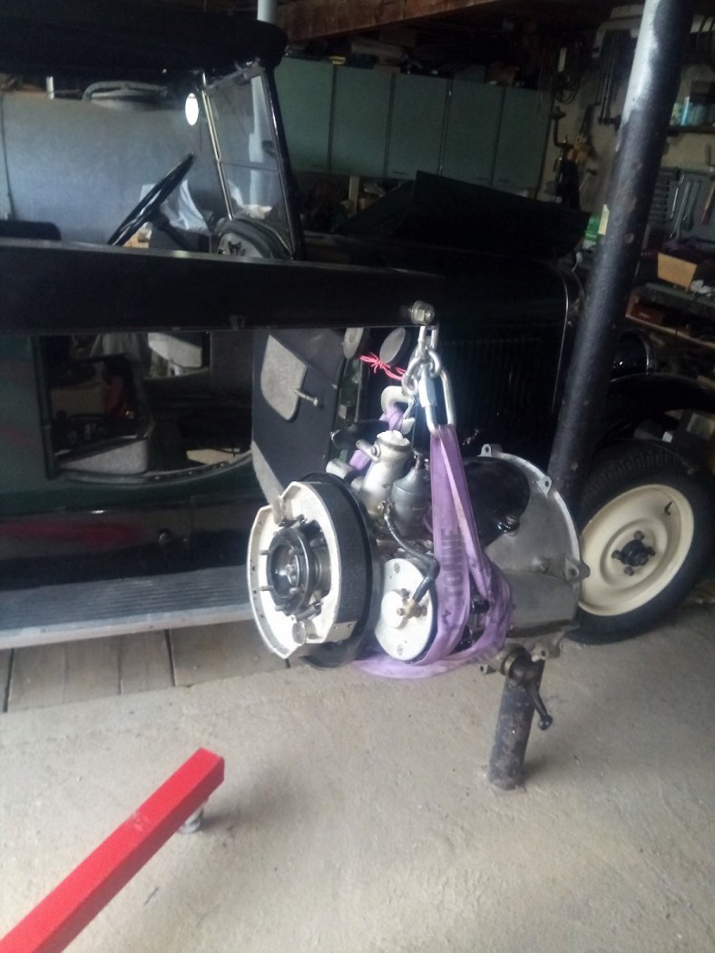

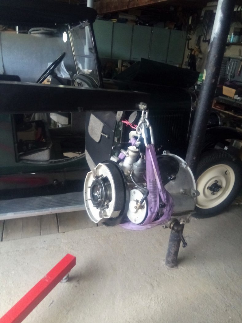

Re: B12 Torpédo Commercial

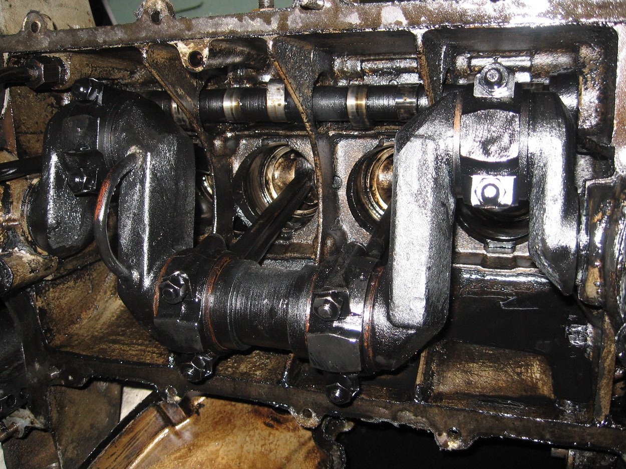

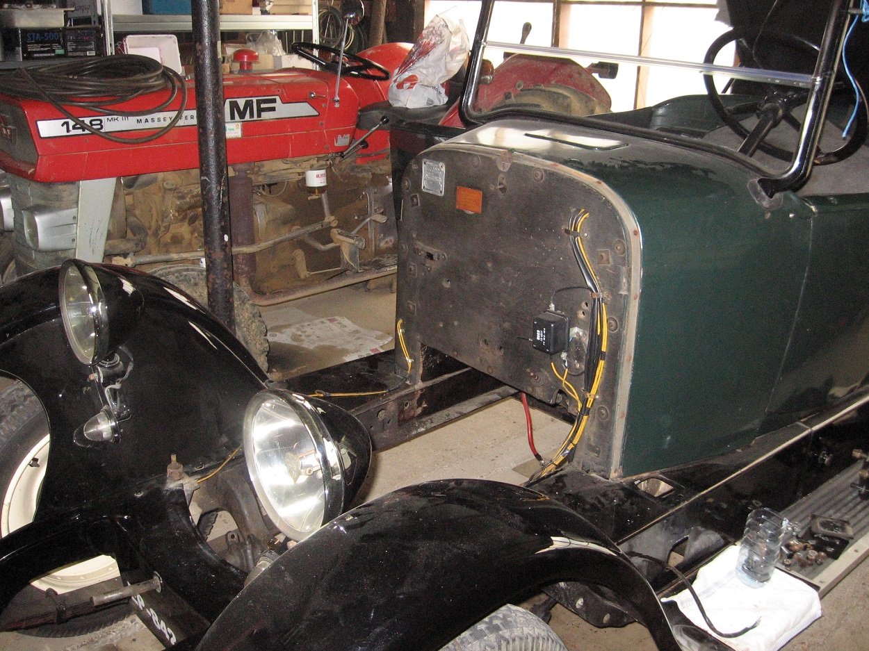

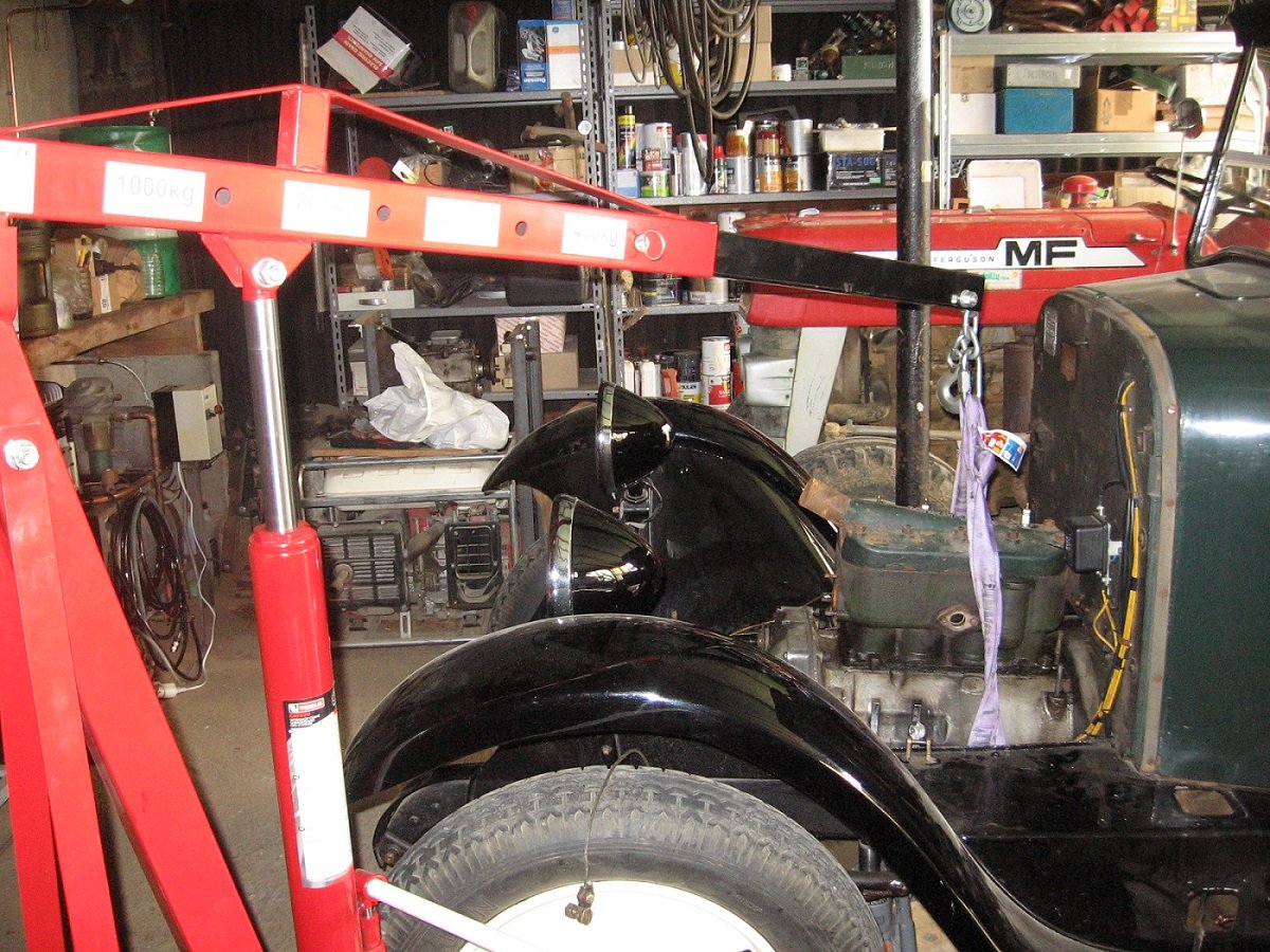

Après avoir déposé les tôles moteur, le boitier de direction et le support de la roue de secours car avec le renfort je ne pouvais pas sortir le boulon gauche du longeron, j'ai enfin sorti le moteur !
Il a vraiment besoin d'un nettoyage, pour l'instant je constate que les cylindres sont bien : pas de rayures, pas de jeu sur les pieds de bielles, ni sur le vilebrequin.

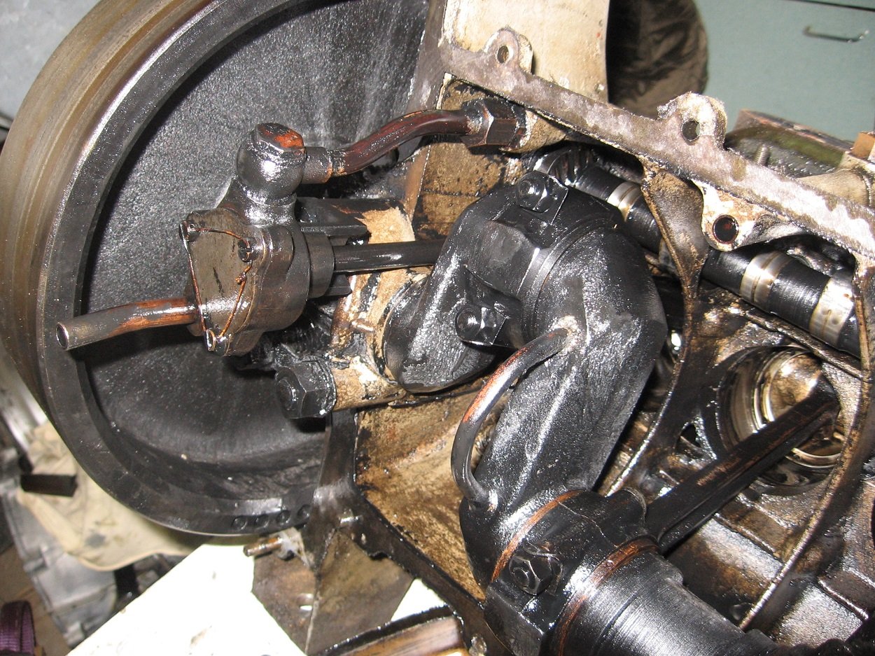

Je vais sortir la pompe à huile, puis pousser de l'huile avec de l'air comprimé comme suggère Henri pour voir ce qui est bouché puis le démonterai tous le bas du moteur pour bien le nettoyer sans toucher au bloc cylindre, pistons culasse

Sur B14 Torpédo Commerciale, d'origine, ce support de roue n'a jamais été monté à cet endroit, il était toujours sur la porte arrière gauche qui était condamnée : on comprend aisément pourquoi....Momo69 a écrit : 22 mars 2021, 22:16 A et le support de la roue de secours car avec le renfort je ne pouvais pas sortir le boulon gauche du longeron,

Dans le cadre du nettoyage des circuits d' huile, il faut également, démonter des "boulons - bouchons" latéraux, noyés à gauche et à droite du bas moteur en alu. Ils permettent de "rincer" les canalisations d' huile cachées de ce bas moteur.

Oui j'ai vu que celui coté pignon de distribution était facile à dévisser.
Avec vous des info sur l'ajutage d'arrosage d'huile des engrenages pièce 10.036, quand je souffle il me semble qu'il y a beaucoup d'air qui sort par là.
Je pense que pour le rinçage il faut aussi démonter le système ressort bille de réglage de pression ?

Il est normal que l' air comprimé puisse bien circuler par le petit tube d' ajutage d' huile.
Effectivement, le dispositif de réglage de pression d' huile doit être démonté et nettoyé. Si la bille est rouillée, il vaut mieux la remplacer. Il faut, aussi, vérifier le ressort.
Je conseille d' utiliser, ensuite, un manomètre moderne pour évaluer la pression d' huile, lorsque le moteur tournera. On peut garder le mano d' origine, en décoration.

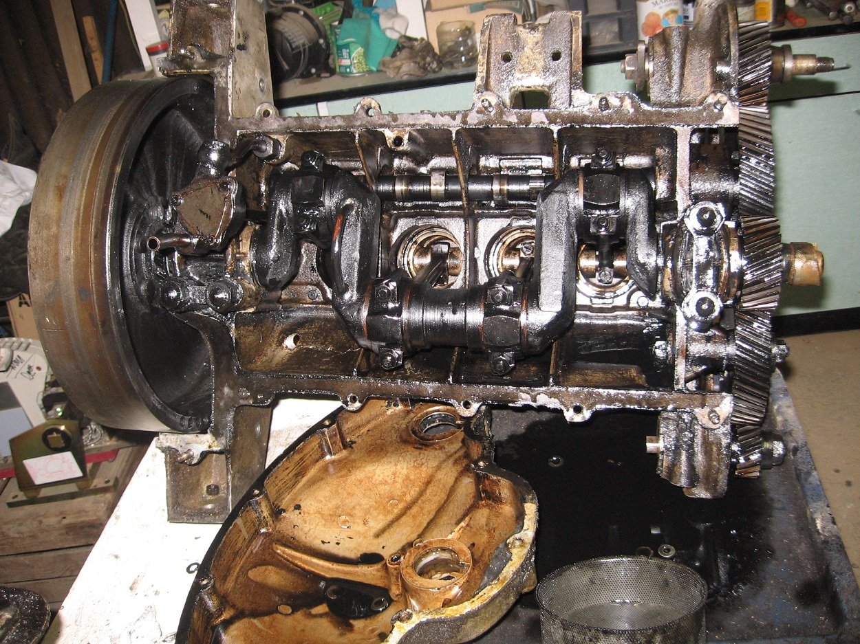

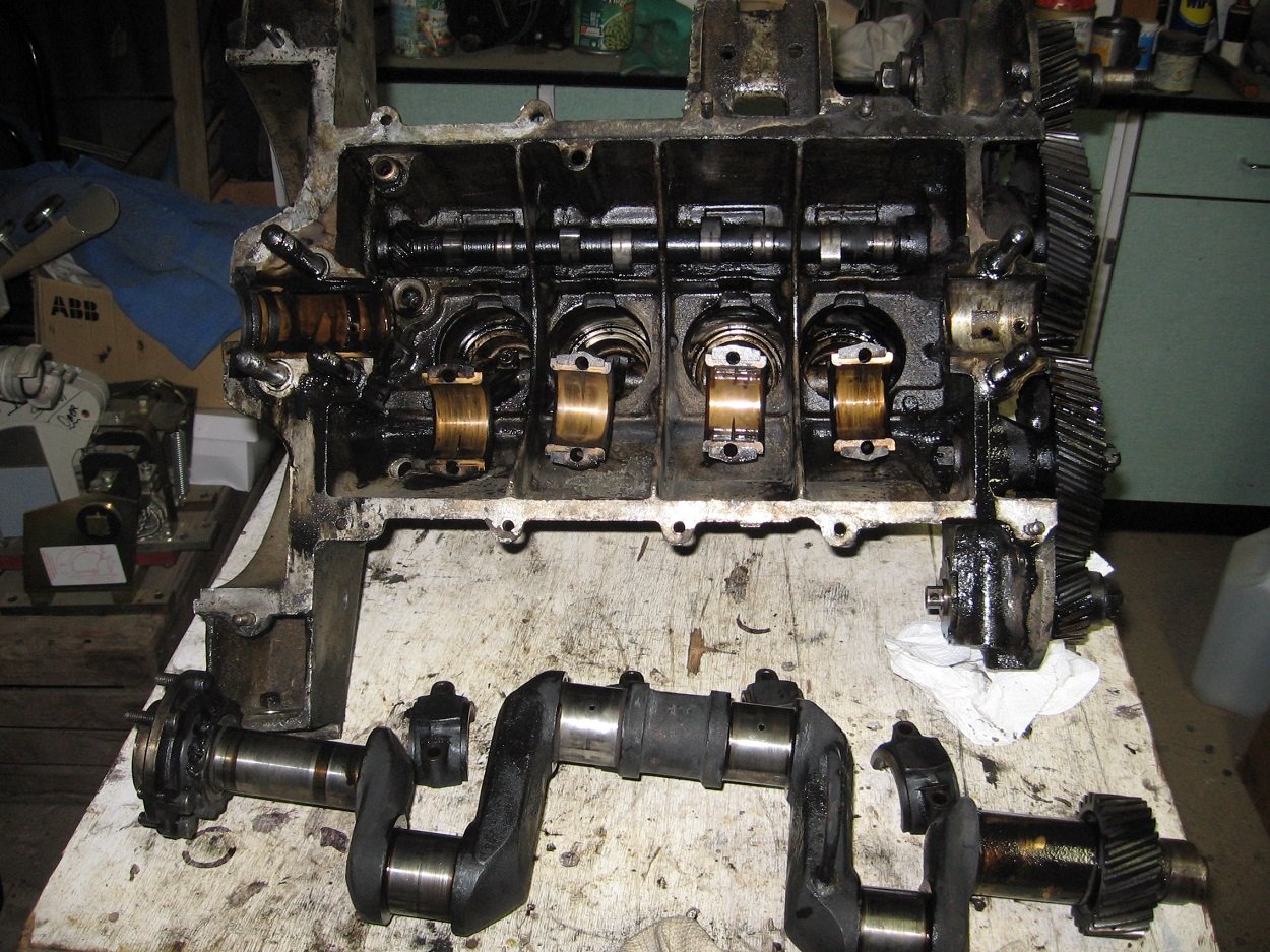

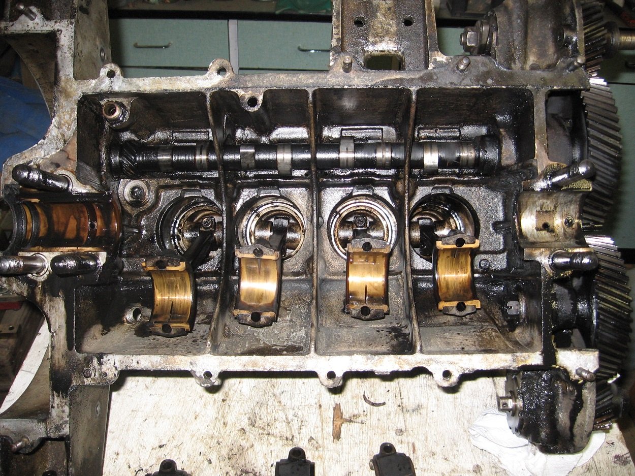

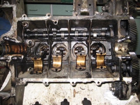

J'ai fais nettoyage rapide pour faciliter le démontage, pas de problème au niveau du vilebrequin, il n'est pas bouché l'air sort bien par tous les trous. Je suis un étonné du montage des bielles car les vis sont alternés, il n'y a pas d'infos la dessus dans la RTA. J'ai ouvert la pompe à huile, je trouve qu'il y a du jeu au niveau de l'axe de rotation et aussi entre la palette et le corps de pompe. Ce qui pourrait peu être avoir conduit à un désamorçage de la pompe, surtout qu'il y avait moins d'huile que m'indiquait le flotteur la tige alu coulissait mal.
J'ai aussi une inquiétude à propos du jeu des pistons que je le trouve important, plus un jeu sur l'axe du 1er.
J'ai demandé l'avis d'un collègue mécano qui doit venir voir.
Je vais séparer le bloc cylindre du carter comme cela je pourrai mesurer le diamètre des pistons et nettoyer minutieusement le circuit d'huile.
Momo
