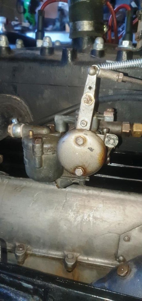

je me demande si je m'en sortirai un jour de ces galéres, je pensais que c’était derrière moi et bien il faut croire que non .Alors cette fois c'est quand j’accélère de trop la voiture s’étouffe puis s’arrête et de la fume ressort du carbu.
j'ai refais la tringlerie car en fait, elle n'avait pas assez de plage et je n'allais pas a fond. Il en restait pour que le levier aille a fond.
je suis désolé si je remets ça, mais je ne m'en sort pas j'ai démonté le carbu il y a un peu de saleté mais pas de quoi boucher le gicleur.
donc soit il n'y a pas assez de débit d'essence soit je ne sais plus :(.
En fait, quand je regarde les bougies elles ont de la suie noir donc trop d'essence c'est ça ou pas assez d'air?

Tu peux nous mettre une photo de ton carbu en place, avec la tringlerie ?

en faite j’accélère le régime grimpe et vers la fin de course de l'accélérateur le moteur se coupe et de la fumé ressort du carbu.cette nuit j'ai pensé a une coupure de bobine peut etre?. Je joins des photos pour CALM

Fumée qui ressort du carbu...j'ai eu le cas avec une soupape d'un cylindre qui ne redescendait pas
--->Enlever le cache de visite (coté droit du moteur) et contrôler le mouvement des soupapes :roll:

Ton bas moteur revient de loin, j'ai l'impression qu'on voit un empiècement comme si une bielle était passée au travers!

oui ça doit être ça, mais les anciens savaient travailler. ça bouge pas ça fuit pas mais.... ça fait causer :lol:
