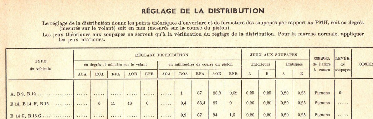

La RTA consacrée aux Type A, B2, B10, B12, donne des informations très claires pour remonter, caler et régler les moteurs de 10 HP.

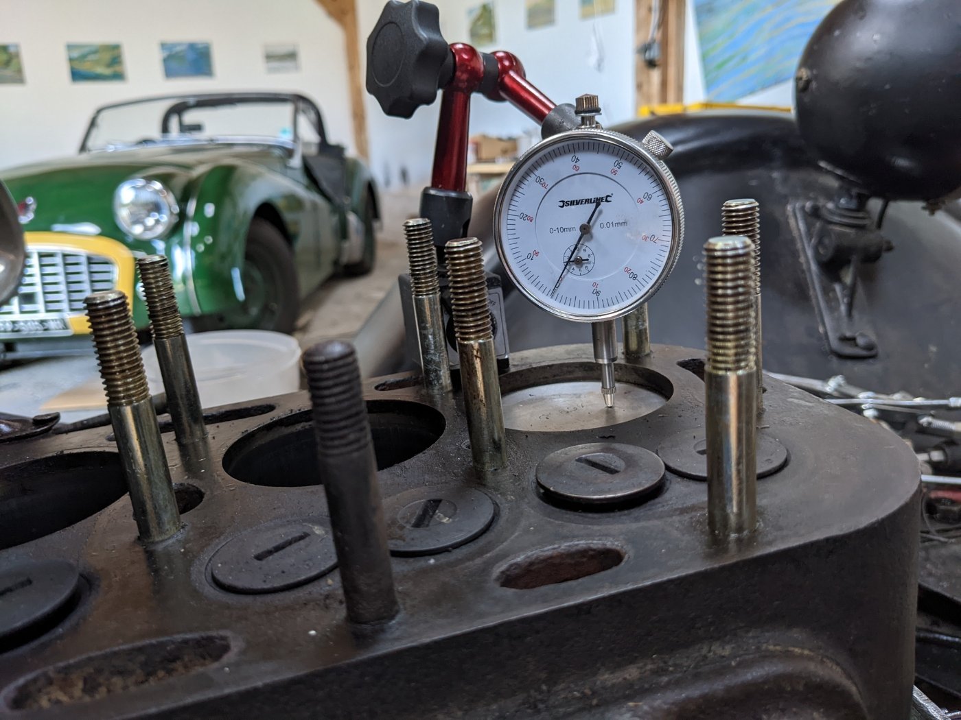

Effectivement, après avoir déculassé a nouveau et en mesurant les données de la RTA avec le 2e moteur pour comparer de façon concret, la soupape d'admission du cylindre numéro 1 (cote radiateur pour moi) s'ouvre quand le piston est a encore 1mm ou 2 avant la fin de sa course du cycle d'échappement. D'après la RTA, ca devrait être 1mm après.
Pareil pour l'échappement qui ouvre un peu trop tôt avant PMB et ferme environ 6mm avant la fin de la course du piston alors que ca devrait etre 0.6mm.

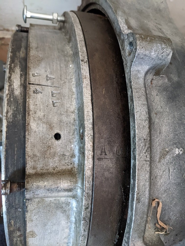

J'ai pu aussi visualiser le repère ALL sur le 2e moteur, repère qui n'est pas présent sur celui de la voiture.
Donc arbre a came mal calée ou pas adaptée, êtes-vous d'accord ? J'enleve la poulie du vilo pour retarder un peu la distri de l'aac?
Une fois pmh exact trouvé, à combien de degrés la soupape d'échappement doit-elle d'être à son ouverture maxi svp ? Merci (je n'ai pas la rta sous la main)

Les données de la RTA sont très claires.
Tu dois d'abord impérativement régler le jeu de TOUTES les soupapes à 0,25 (tu remettras ensuite les soupapes admission à 0,20).
Et toutes les données RTA sont un réglage par rapport au tout début de l'ouverture d'une soupape, ou juste au moment où elle est complètement fermée.
A aucun moment il n'y a un réglage par rapport à la levée haute.

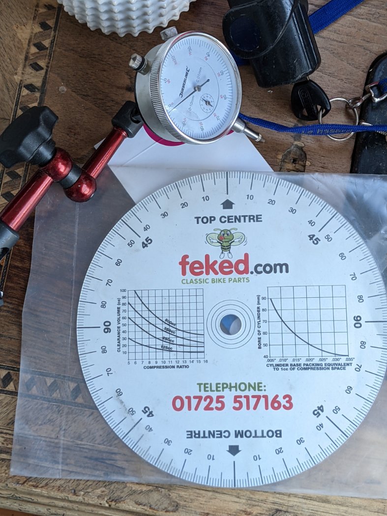

Le réglage est beaucoup plus simple à faire avec un disque gradué fixé en bout de vilebrequin (des tas de modèles sont imprimables sur le net). Une fois que tu as bien déterminé ton PMH et ton PMB, et calé ton disque, tu te refères aux données RTA et tu regardes le tout début de levée soupape ou le moment où elle est fermée (une bonne feuille de papier à cigarettes sur la portée est l'outil idéal et pas cher!).
Pas d'ambiguité ou d'interprétation possible avec ce système.

Le disque est pret! Bien compris pour le reperage de l'ouverture/fermeture des soupapes

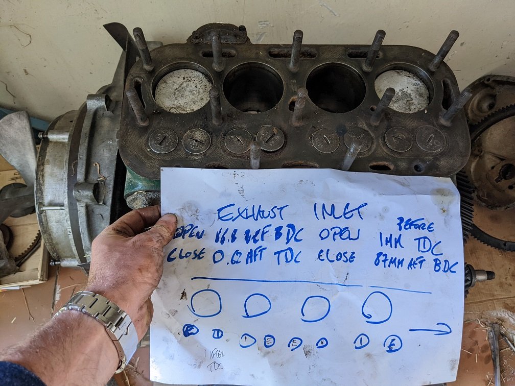

Je ne suis pas chez moi, je n'ai pas les valeurs angulaires avec moi.
Mais la methode: on prend un cylindre de référence, par ex le 1. Il va y avoir une position de PMH ou les deux soupapes vont être fermées et fixes (c'est le moment ou se produit l'explosion , avec bien sur l'avance a l'allumage). Puis au prochain PMH un tour plus loin (180°), les soupapes vont arriver en bascule, c'est à dire que celle d'échappement se ferme et celle d'admission s'ouvre. C'est la qu'il faut faire ou contrôler le reglage. Tu te mets à 1 mm de course piston après le PMH, et c'est la que ta soupape d'admission devrait juste commencer a s'ouvrir. C'est la que tu peux avoir a décaler ton pignon d'arbre à came s'il est mal calé. C'est tout. Tous les autres réglages sont liés.
Puis reprendre le jeu des soupapes.

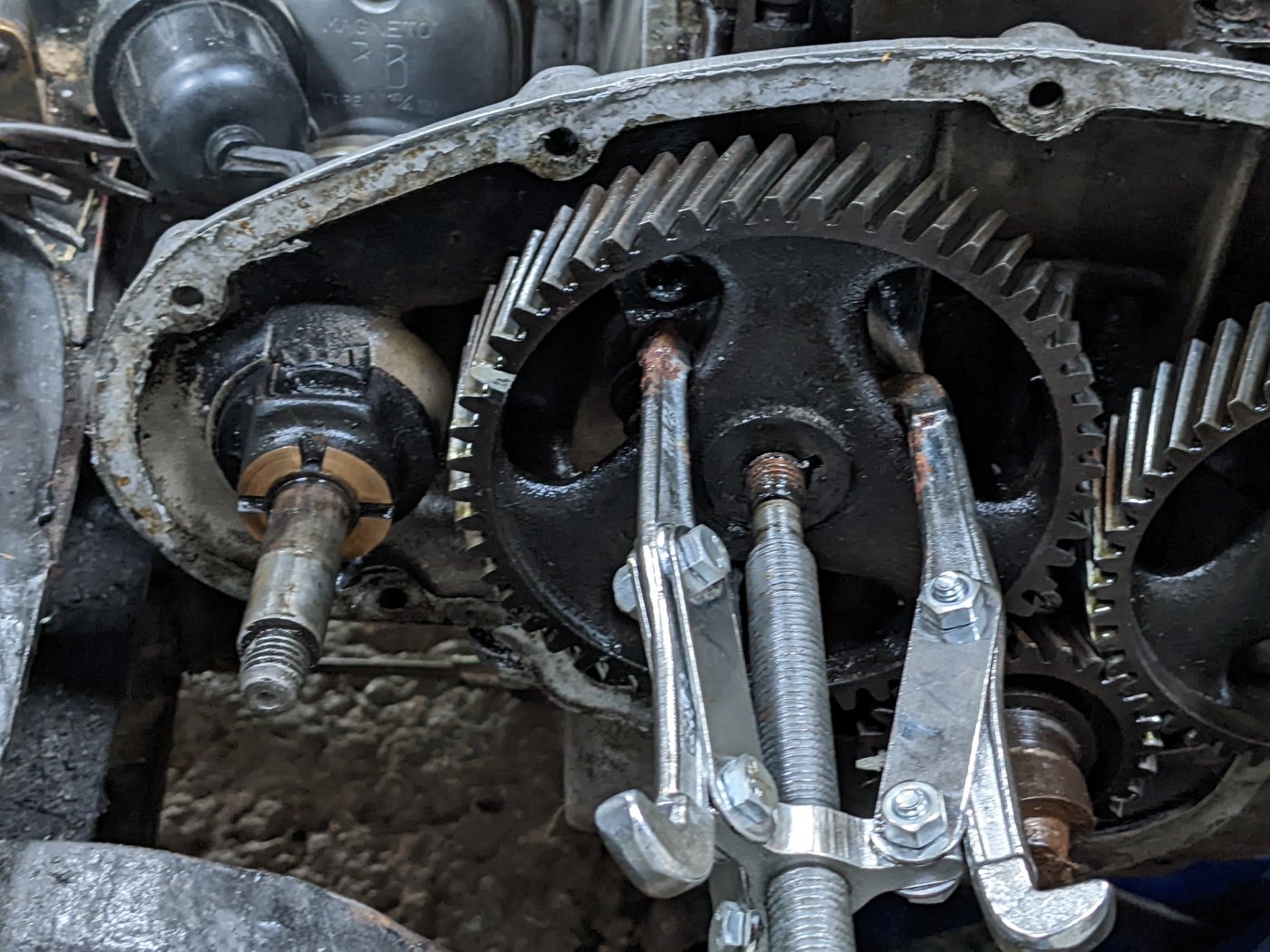

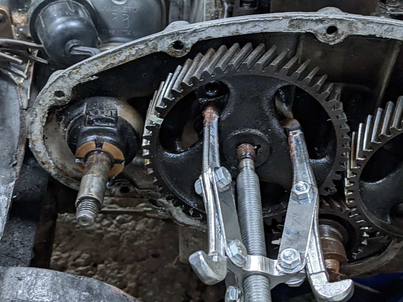

Je sens qu'on est sur la bonne voie. Juste la poulie de l'aac qui ne veut pas bouger...
Sur la photo, la soupape d'admission devrait juste commencer à s'ouvrir (1mm après pmh), faut pas modifier le calage de beaucoup

De mémoire tes poulies sont montées clavetées. Je ne comprend pas l’intérêt de les sortir.
Par contre si ta soupape est trop ouverte, est tu sur que tu as les bonnes soupapes en longueur??
ou que ton réglage des poussoir est bon??

Si les repères des poulies sont décalés, on est amené à les sortir afin de les repositionner correctement.
