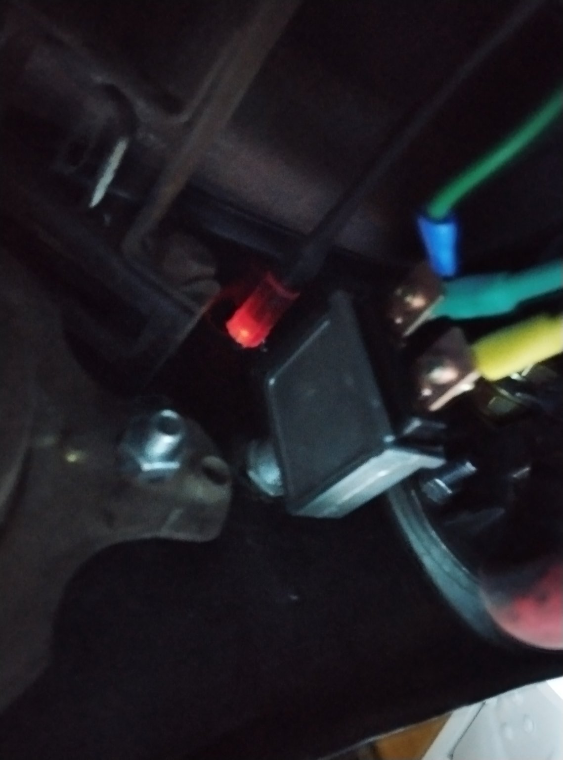

Voilà Les photos
Bouton

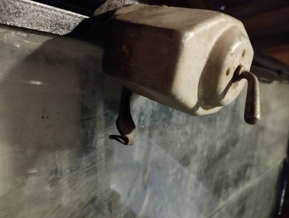

Ici l'essuiglace, on bas pour faire l'essuiglace et l'autre manivelle?

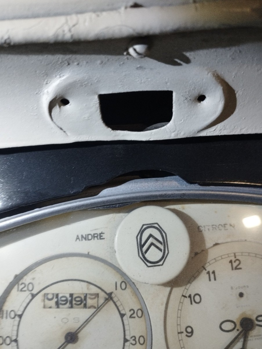

La un trou, pour quoi faire?

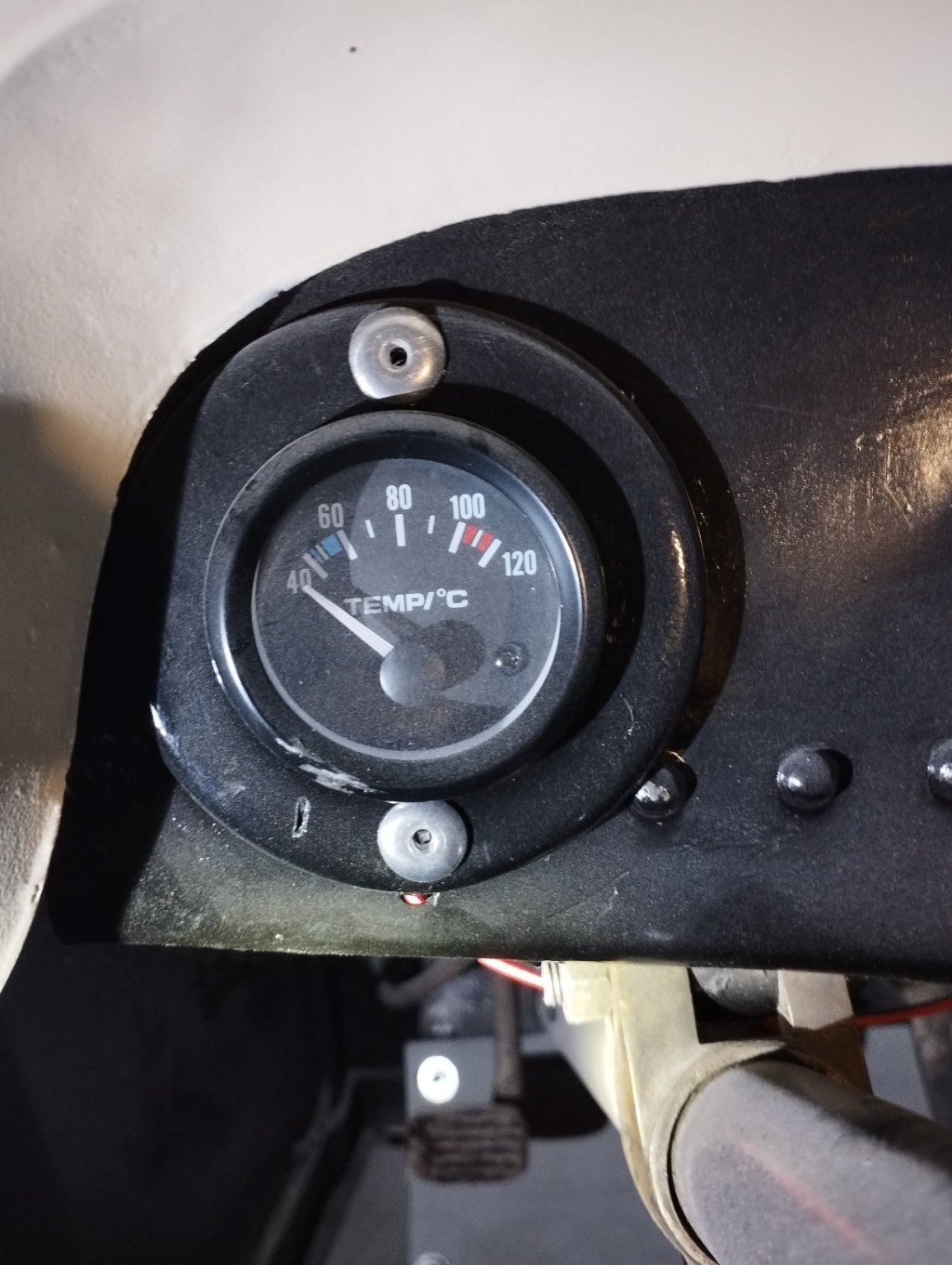

Et la j'ai pour la température, je pense pas de tout d'origine
scorpion a écrit : 01 oct. 2025, 19:40 Voilà Les photos
Bouton
C'est un bouton moderne, tu n'en feras rien
scorpion a écrit : 01 oct. 2025, 19:40 Ici l'essuiglace, on bas pour faire l'essuiglace et l'autre manivelle?
L'essuie glace d'origine d'une torpédo est toujours manuel, cet essuie-glace électrique a été ajouté, il a effectivement une commande manuelle.
scorpion a écrit : 01 oct. 2025, 19:40 La un trou, pour quoi faire?
C'est pour le bouton du klaxon qui est spécifique aux torpédos, il est normalement ovale.
scorpion a écrit : 01 oct. 2025, 19:40 IMG_20251001_193638.jpg
Oui ce n'est pas utile, une B14 ne chauffe pas et c'est à la place d'origine du contacteur de phares en zamac pour lequel tu as mis un lien plus haut.

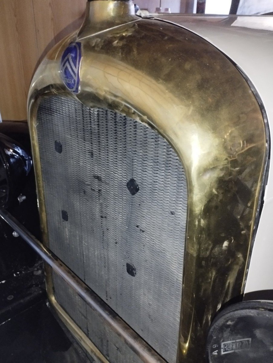

pour l'accastillage, meme la calandre etais nickelé? je trouve ca bien plus jolie que cuivre mais je ne sais pas si il est possible de nickeler la calandre avec le logo
Oui la calandre était nickelée.

ok, sais tu si ma calandre est bien d'origine, connais tu quelque un pour reparer les boses ? sais tu si on peu nickeler avec le logo?
Je ne suis pas trop spécialiste du sujet, tu ne veux pas juste la polir pour l'instant en attendant de trouver mieux?

Polir ne feras pas la pièce revenir couleur nickel, non? J'ai un peu regardé la pièce et elle est en plutôt bon état, pas trop de bosse, peut-être même pas besoin de la deboseler, pas parfait mais pas mal
scorpion a écrit : 03 oct. 2025, 22:11 Polir ne feras pas la pièce revenir couleur nickel, non?
Non mais en attendant ça dépanne et ça ne dénature pas.
