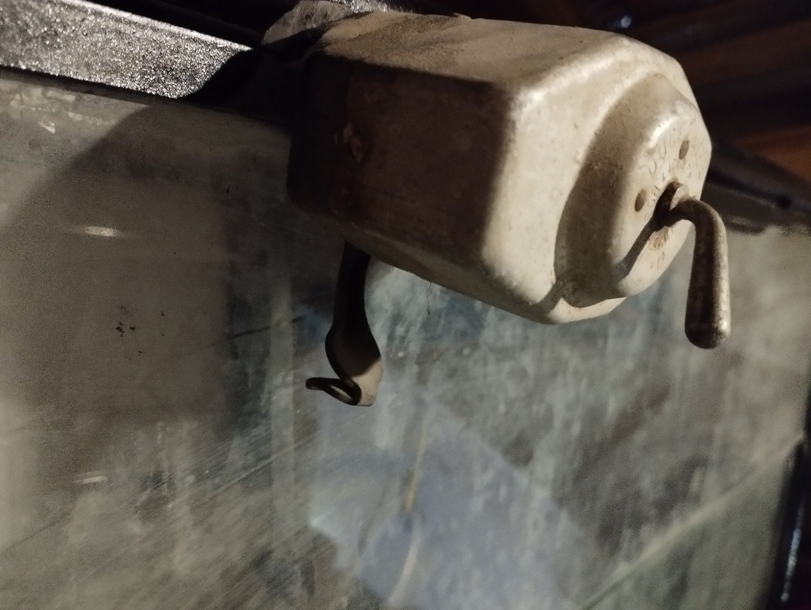

Ici l'essuiglace, on bas pour faire l'essuiglace et l'autre manivelle?

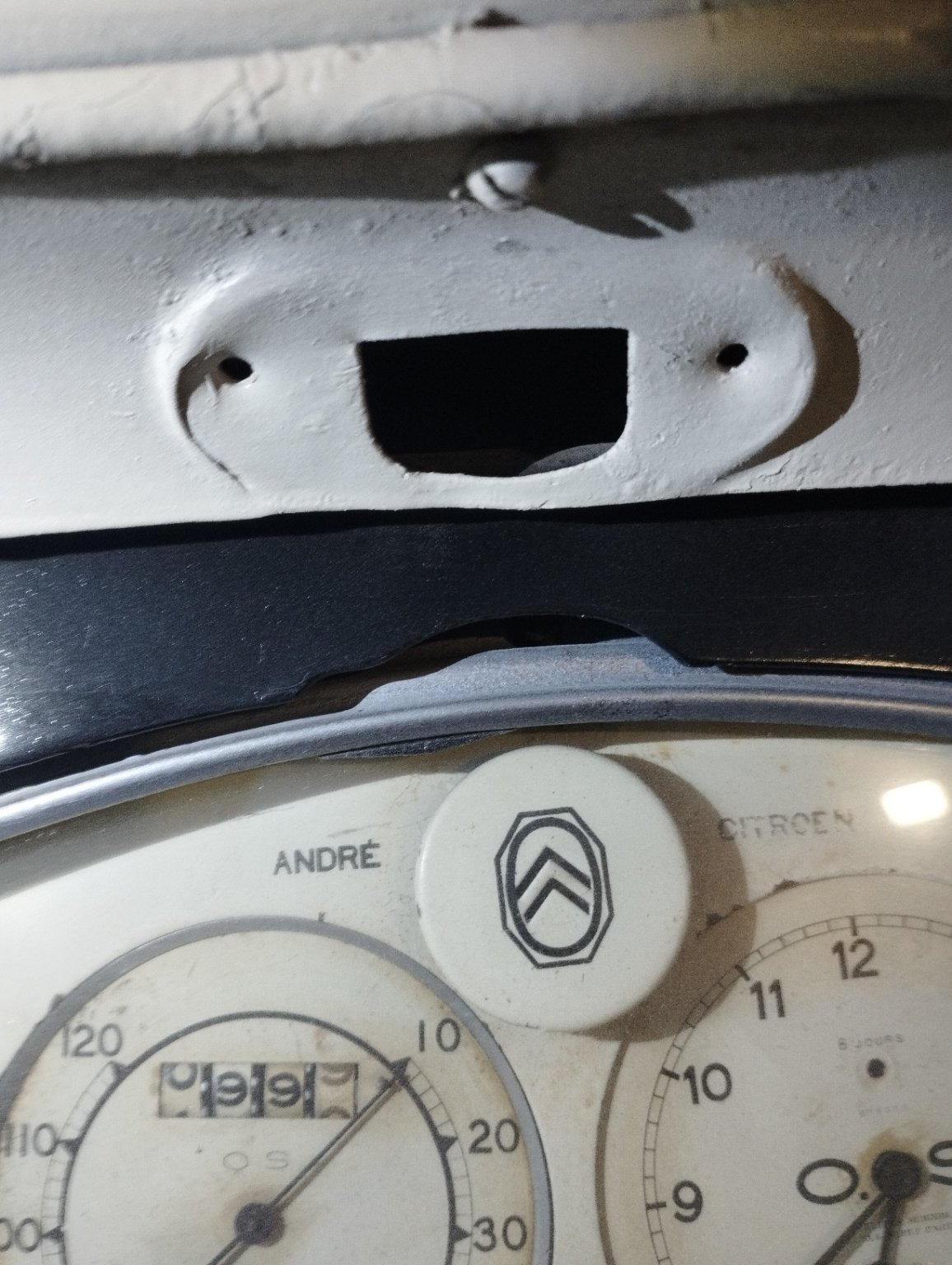

La un trou, pour quoi faire?

scorpion a écrit : 01 oct. 2025, 19:40 Ici l'essuiglace, on bas pour faire l'essuiglace et l'autre manivelle?
L'essuie glace d'origine d'une torpédo est toujours manuel, cet essuie-glace électrique a été ajouté, il a effectivement une commande manuelle.
scorpion a écrit : 01 oct. 2025, 19:40 La un trou, pour quoi faire?
C'est pour le bouton du klaxon qui est spécifique aux torpédos, il est normalement ovale.

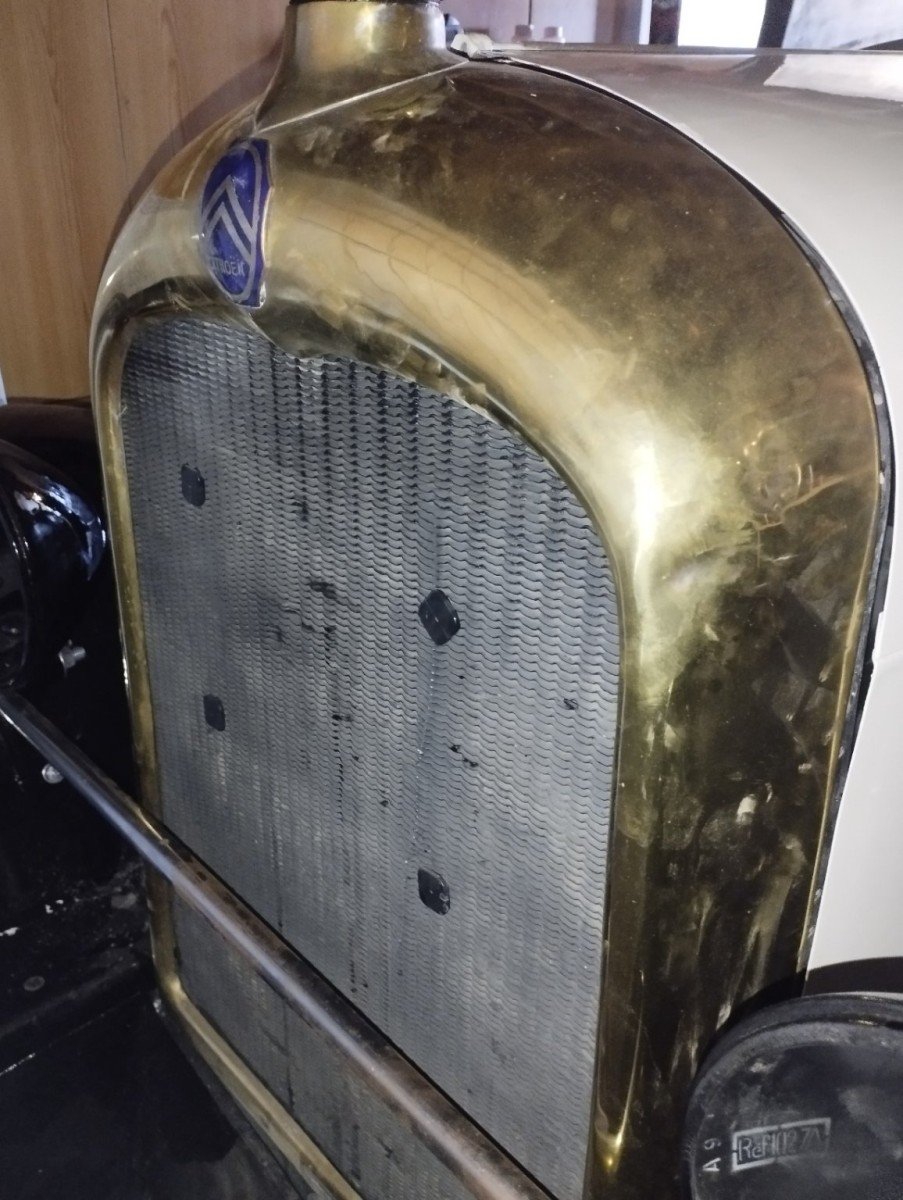

autre question, je voi dans tous les photos que le parabrise est soit chrome, soit niquel, soit cuivre, quelle est la coleur d'origine? je suppose que la calandre et les phares doit etre de la meme coleur non?

pour l'accastillage, meme la calandre etais nickelé? je trouve ca bien plus jolie que cuivre mais je ne sais pas si il est possible de nickeler la calandre avec le logo
Publié : 02 oct. 2025, 10:19
Oui la calandre était nickelée.

ok, sais tu si ma calandre est bien d'origine, connais tu quelque un pour reparer les boses ? sais tu si on peu nickeler avec le logo?

Je ne suis pas trop spécialiste du sujet, tu ne veux pas juste la polir pour l'instant en attendant de trouver mieux?

Polir ne feras pas la pièce revenir couleur nickel, non? J'ai un peu regardé la pièce et elle est en plutôt bon état, pas trop de bosse, peut-être même pas besoin de la deboseler, pas parfait mais pas mal

scorpion a écrit : 03 oct. 2025, 22:11 Polir ne feras pas la pièce revenir couleur nickel, non?
Non mais en attendant ça dépanne et ça ne dénature pas.
