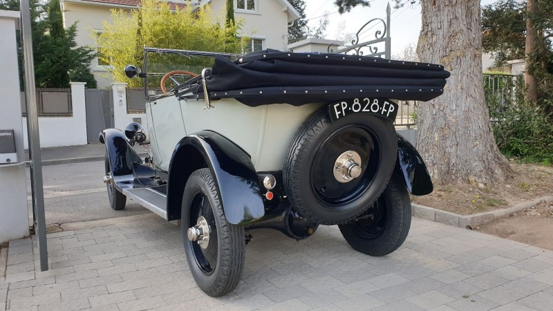

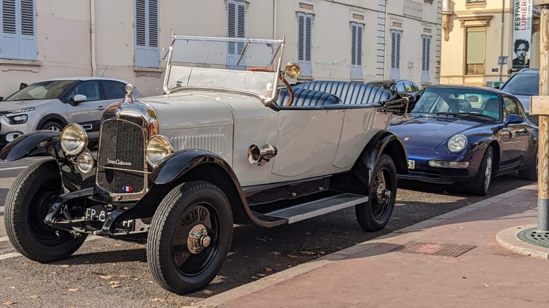

Voici quelques photos lors de dernières balades :

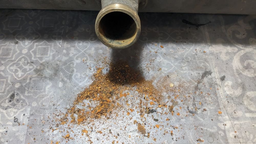

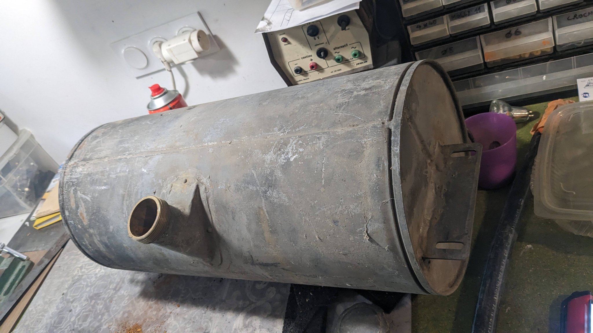

J'ai des pannes à répétition à cause de la rouille dans mon réservoir, que j'ai négligé de vérifier avant les travaux de carrosserie.
Donc je me suis lancé ce week-end dans la "restomisation" d'un 2e réservoir, en vue de faire ensuite un échange standard avec celui de la voiture.
ça m'a pris la journée mais je dois dire que c'est bluffant. L'intérieur est tout propre et la résine donne un aspect plastifié qui gaine toutes les parois.
Il faut attendre au moins 1 semaine avant de mettre de l'essence dedans, donc je ferai l'échange dans quelques temps.
Le kit se trouve chez Restom.
Bonne soirée
Re: B12 torpédo tourisme
Oui c'est ce que j'ai fait pour plusieurs de mes autos mais aussi pour de la motoculture (moteurs Bernard), succès garanti si c'est bien fait.
Opération Restom terminée.
ça prend la journée pour suivre toutes les phases, mais le résultat est impeccable.
Le réservoir est comme neuf et protégé par une belle résine transparente, toute lisse et très dure.
Une fois procédé à l'échange standard, c'est très concluant.
Il n'y a plus de ratés dans le fonctionnement, et c'est tout propre dans le filtre à décanter.
Bref je recommande cette méthode pour ceux qui ont un réservoir tout rouillé.
Voici la bête :
Plein de rouille à l'intérieur :
La dépose/repose du réservoir, c'est le chantier :
Petite visite chez un ami qui a une entreprise de TP :
