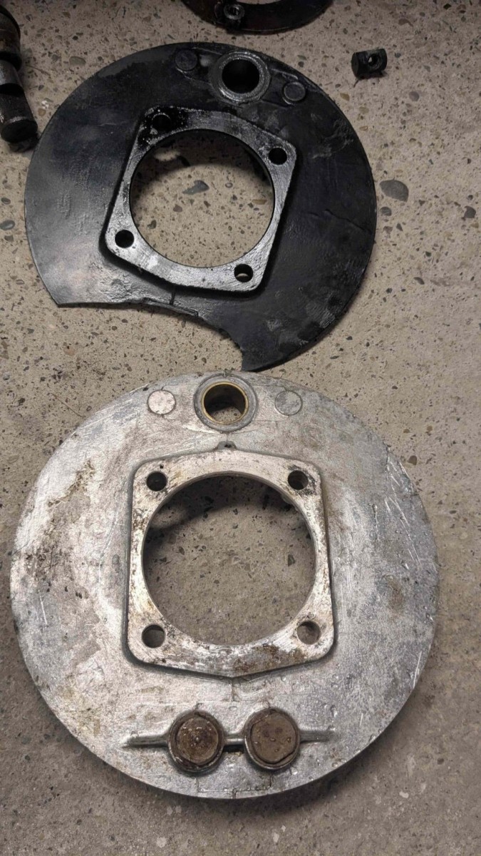

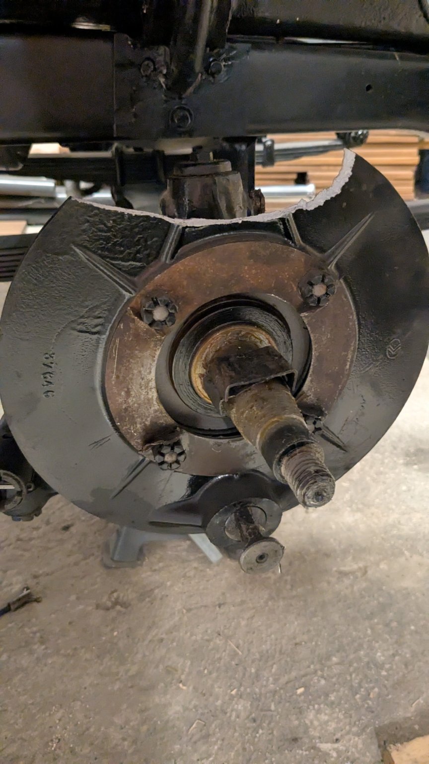

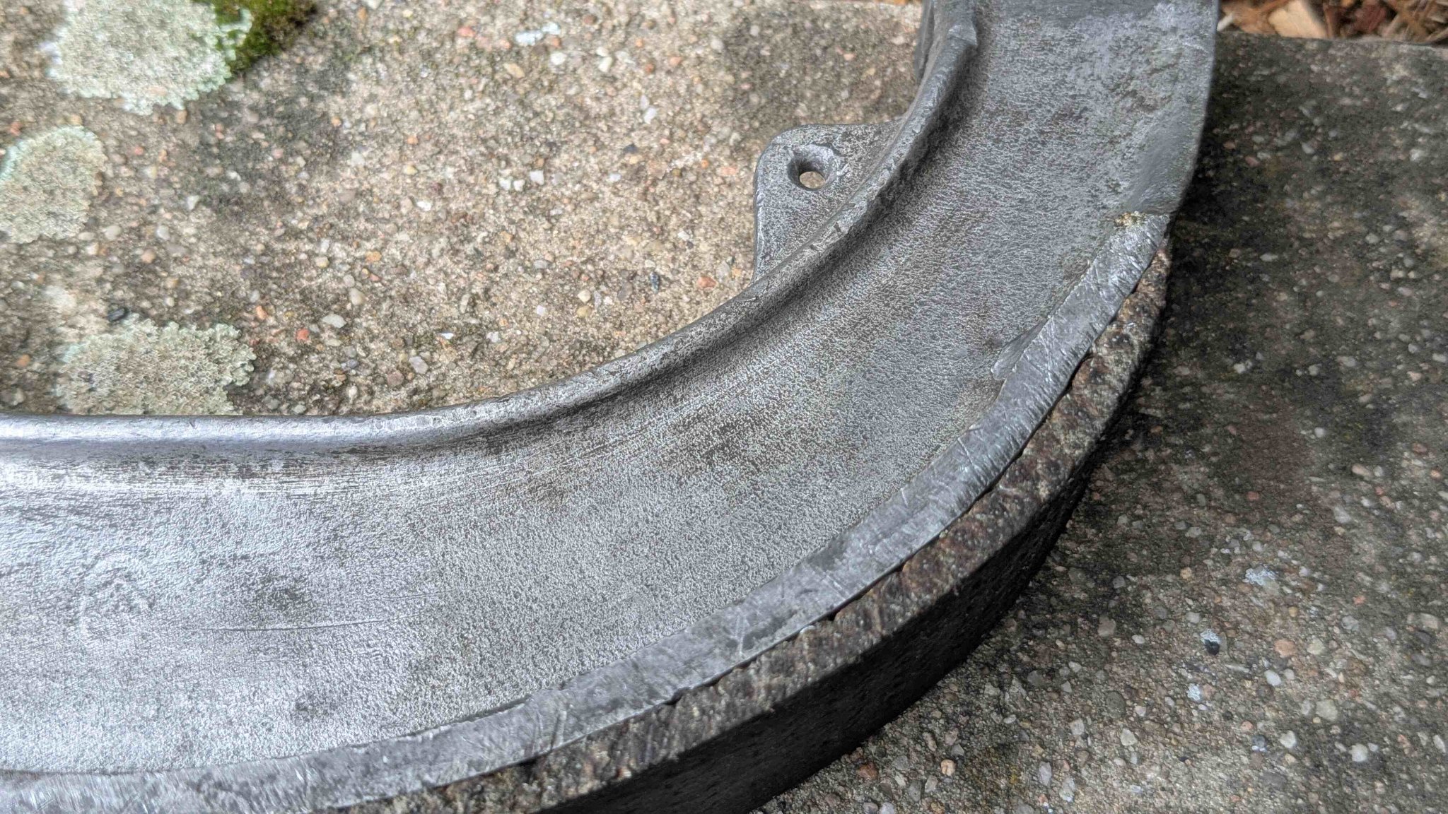

J'ai d'abord eu une mésaventure en démontant mes tambours. A l'avant droit, je n'ai pas fait attention que le palonnier était en tension au moment du retrait du tambour avec l'arrache tambour.
J'ai tourné la clé de l'arrache tambour et crac, la flasque en aluminium supportant les mâchoires a cassé net.
L'angoisse m'a envahie, où trouver une pièce fabriquée seulement moins d'un an il y presque un siècle ??

J'ai donc pu récupérer la flasque aluminium et en profiter pour faire un échange standard des tambours et mâchoires avant, garnies en extra tendre et en état correct.
Suite au remontage, plus de problème de grincement c'est impeccable.

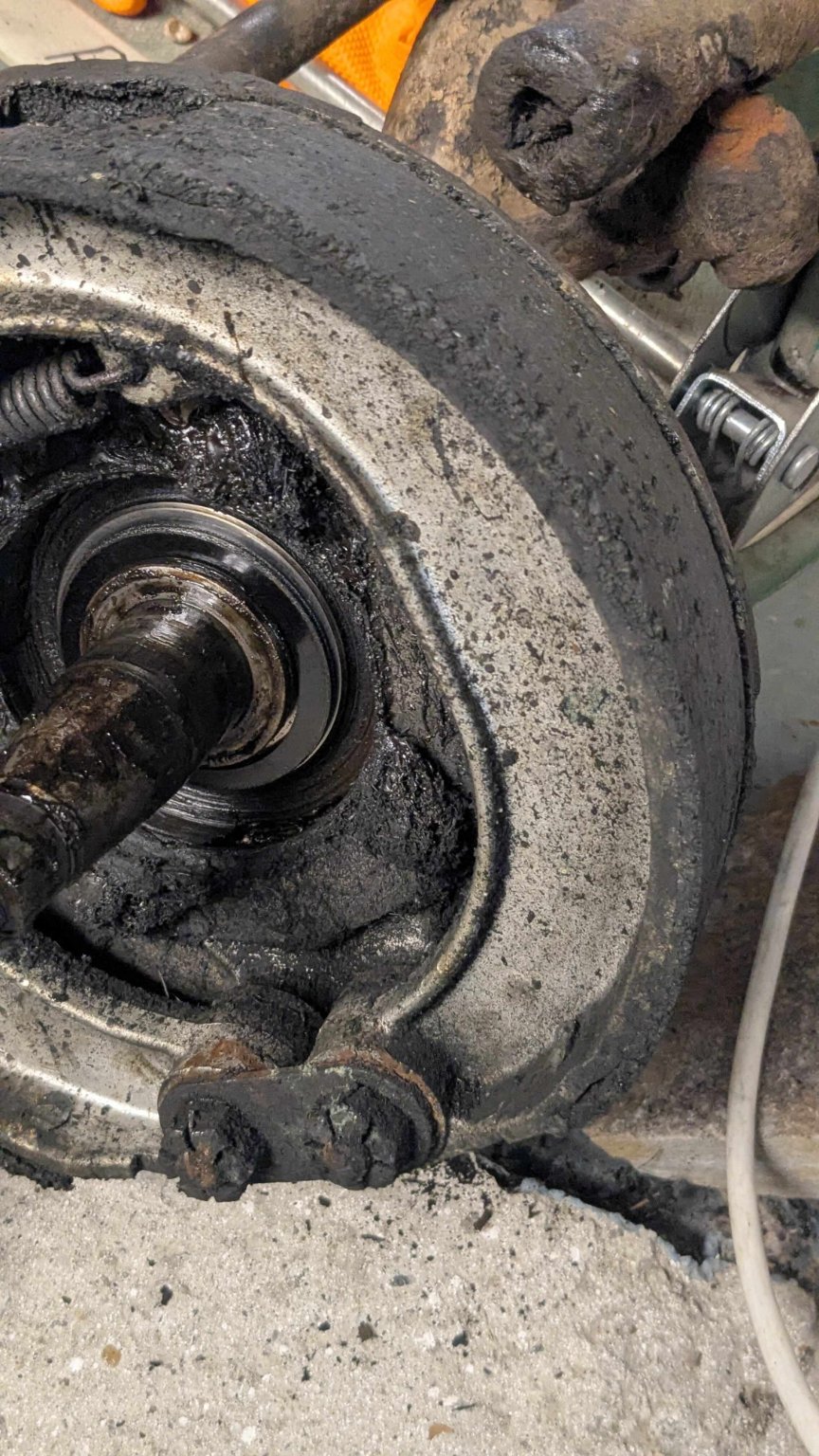

Re: B12 torpédo tourisme

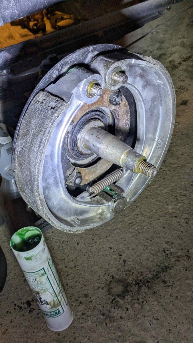

Et là c'est le drame :

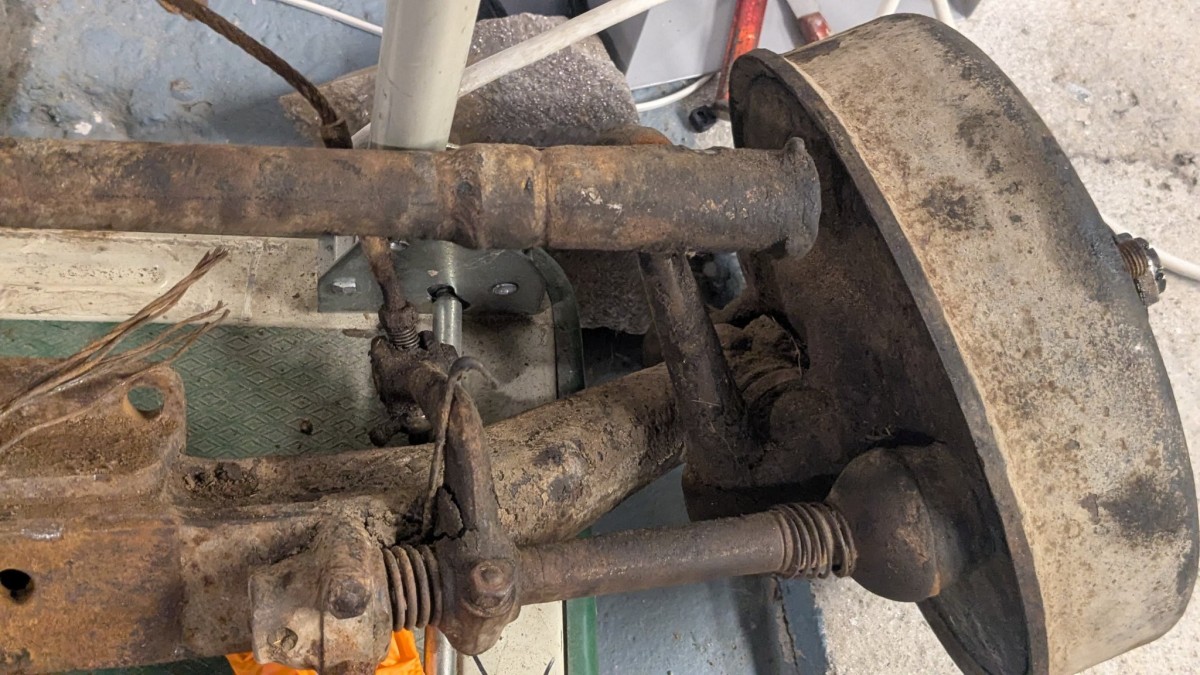

Heureusement que j'ai pu mettre la main sur ce train avant :|

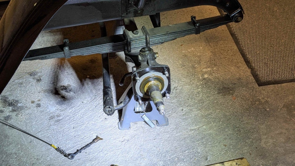

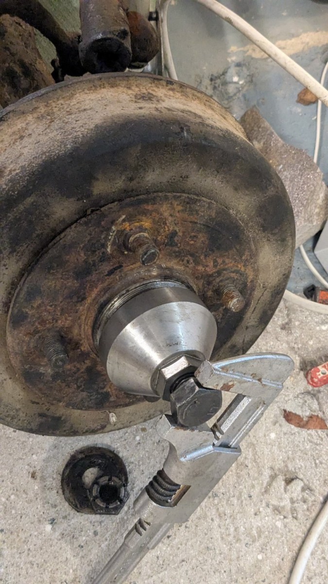

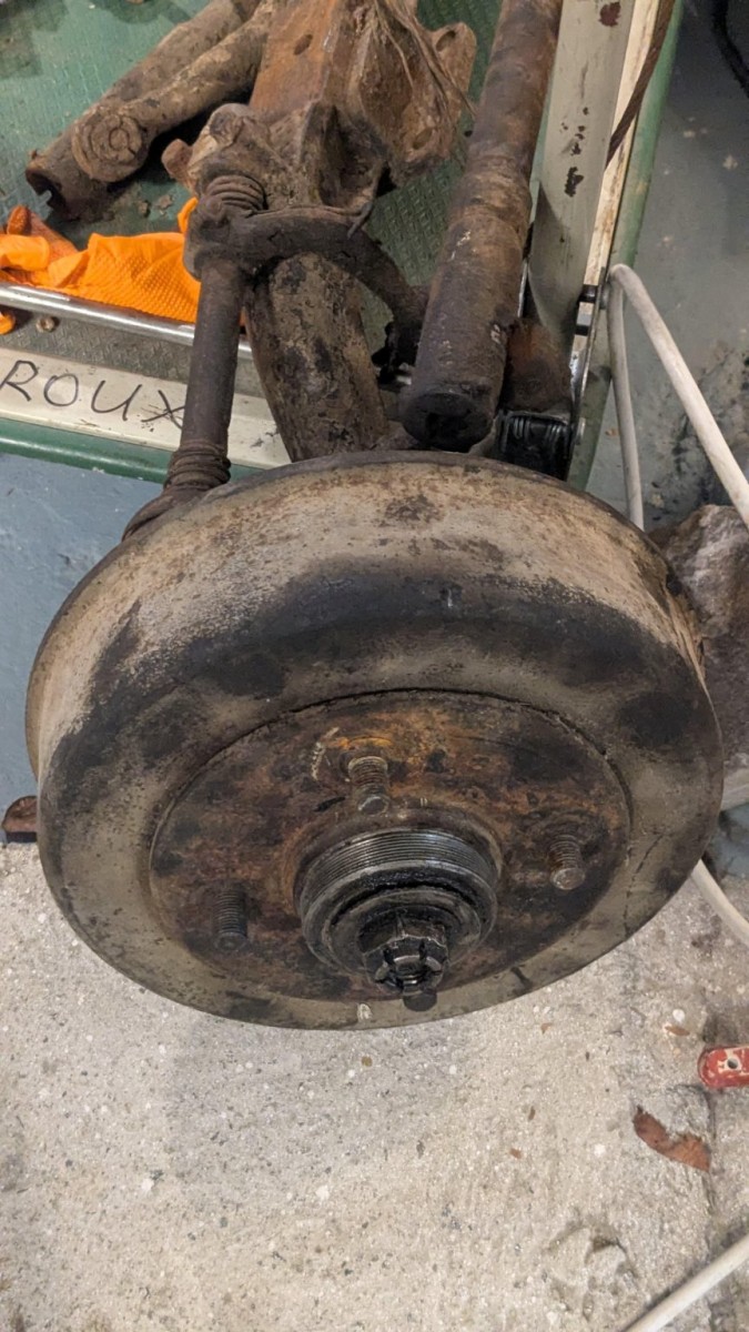

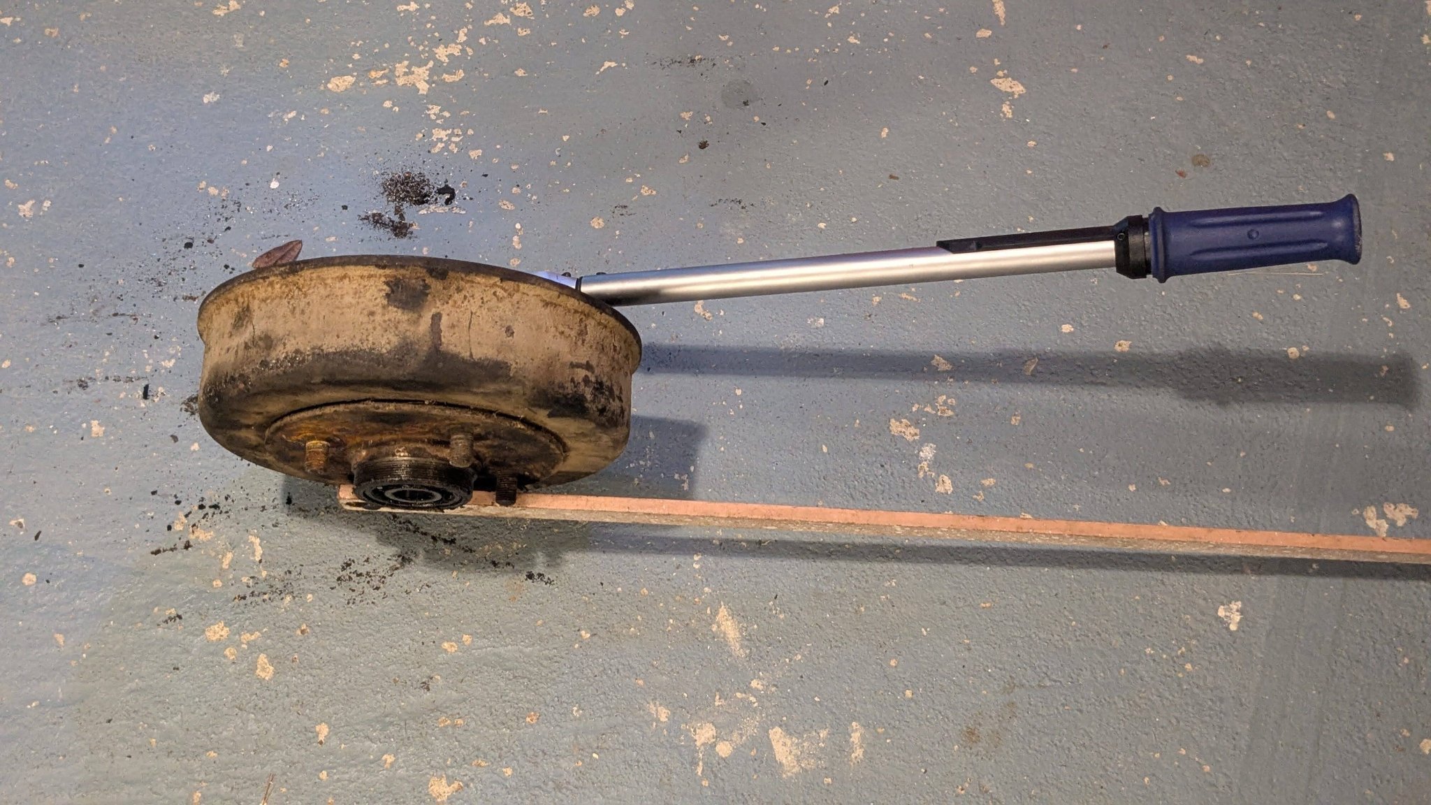

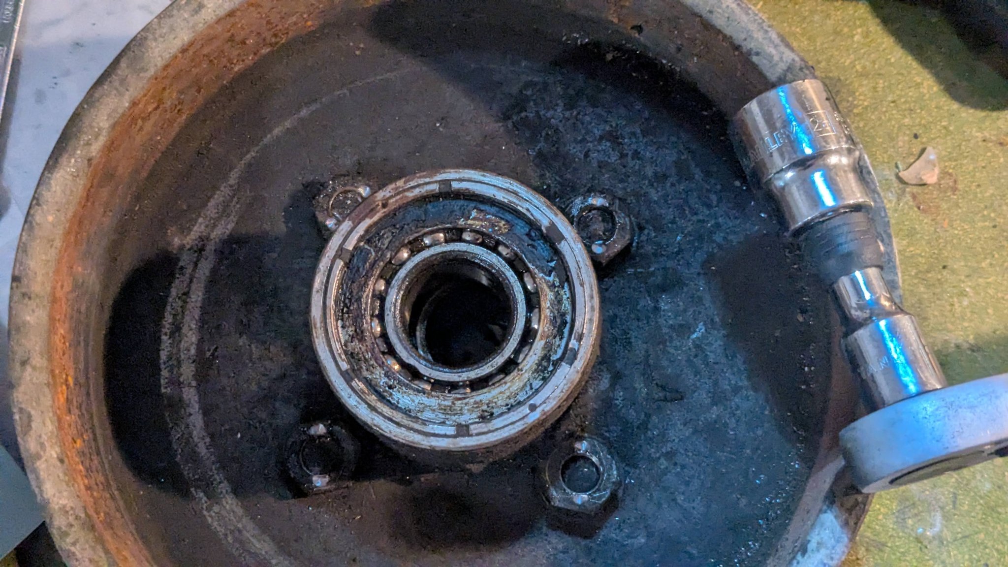

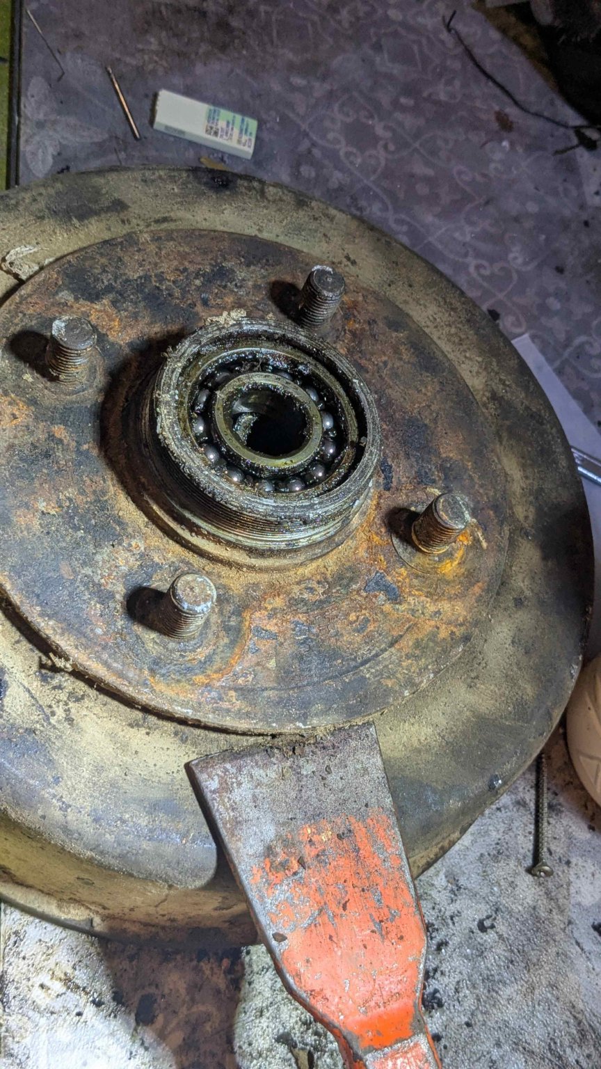

Opération démontage.
Les tambours sont fixés aux moyeux par des écrous, bloqués par un coup de pointeau. J'ai utilisé un foret de 8 pour supprimer le point de blocage. Puis démontage à l'aide d'une barre et d'une clé rallongée.
Ainsi j'ai pu garder mes moyeux et leurs roulements en bon état, et les associer aux tambours récupérés, qui ont 1 mm d'usure en moins.

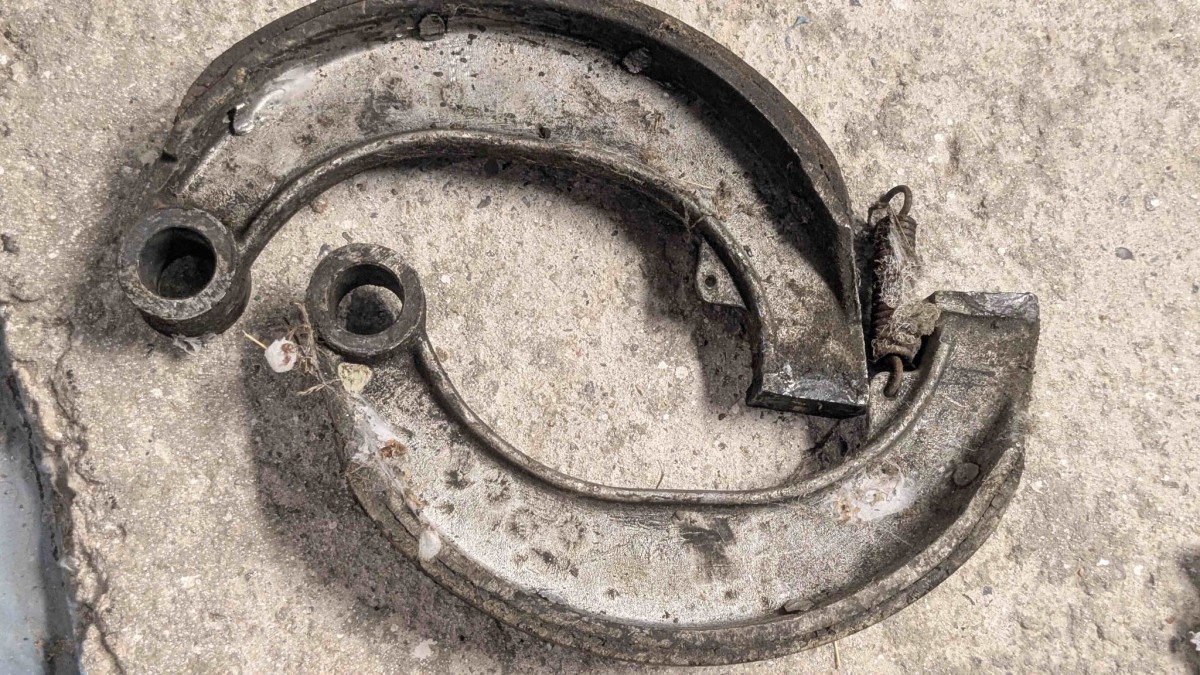

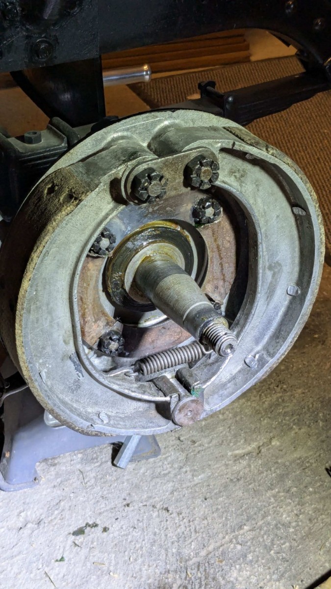

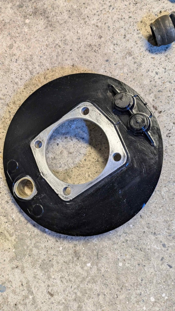

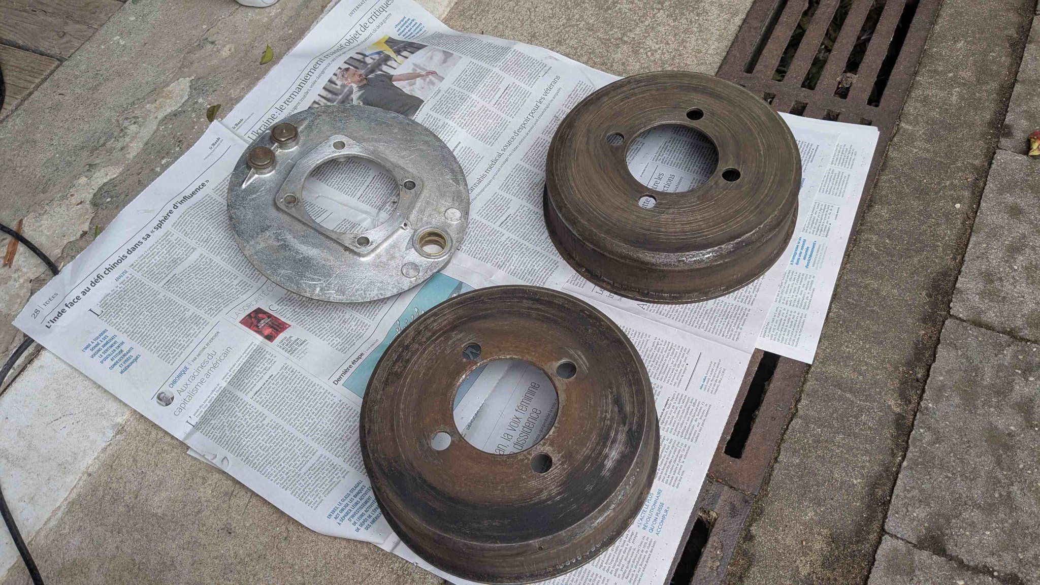

Inspection des garnitures récupérées, que je vais installer avec les tambours car le tout s'est usé ensemble.
Les garnitures sont un peu usées mais feront l'affaire pour le test et ont le mérite d'être en matière plus tendre.
Un bon nettoyage, dégraissage, brossage s'imposent :

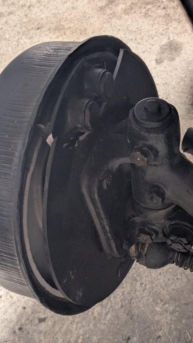

Inspection, nettoyage, peinture, puis le remontage commence, (la flasque est bien la même) :

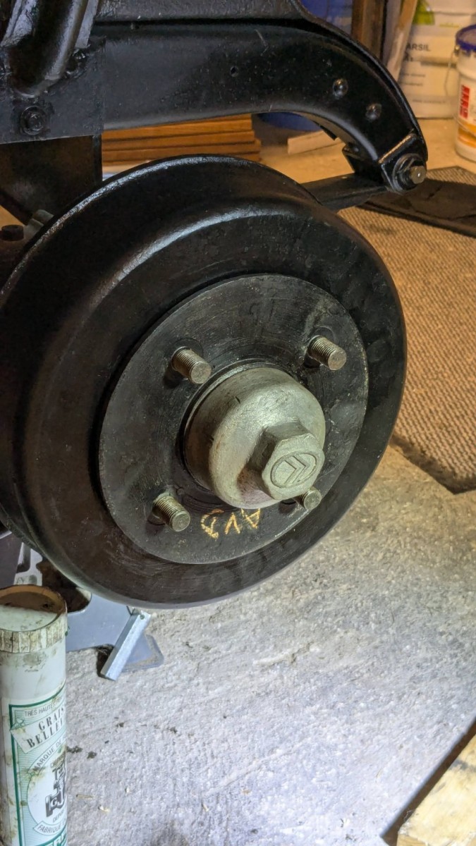

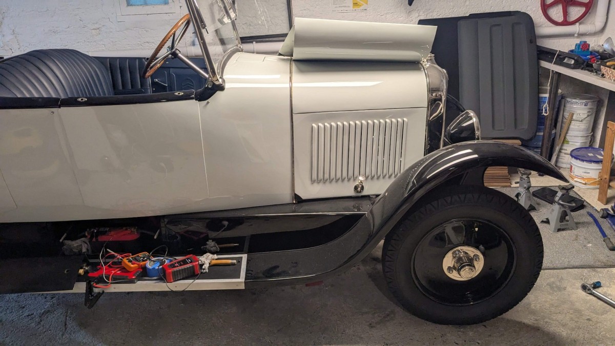

Remontage terminé !

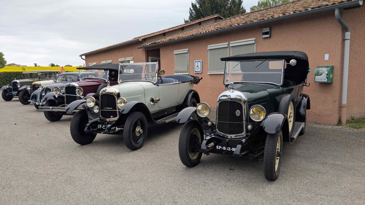

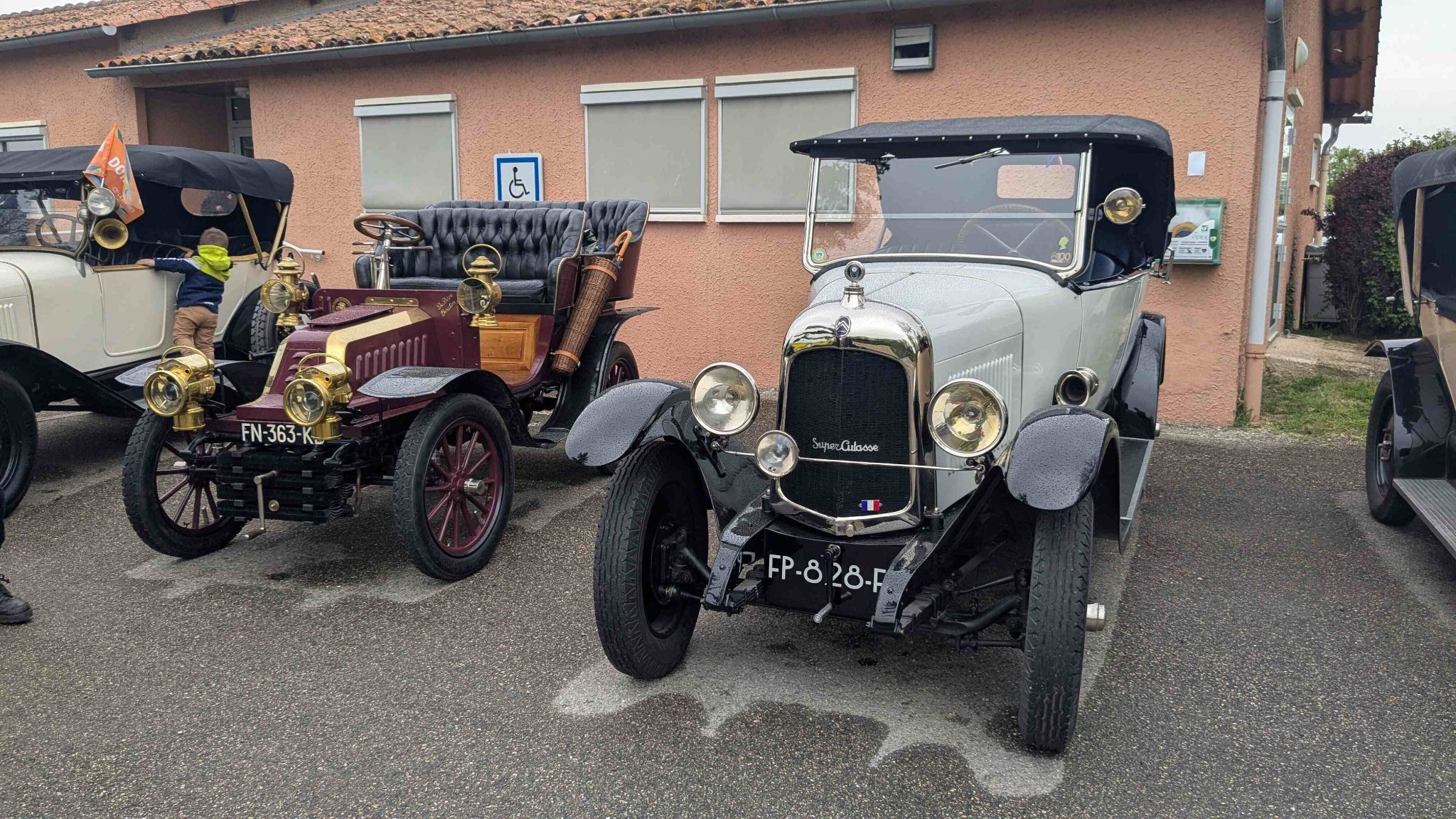

Objectif tenu, présent à la superbe sortie de l'amicale à Saint-Jean de Thurigneux dans la Dombes de l'Ain, pour un périple de 120 km.
Ici aux côtés d'une De Dion-Bouton de 1903
Et là à côté de la B12 de momo69
