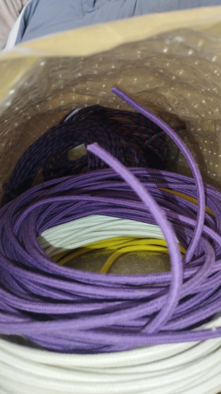

Allez, petit deuxième commande reçu, ce bien coloris....
Plus qu'à
Alors quelles sont les nouvelles, tu as trouvé les bonnes cosses pour tes câbles?

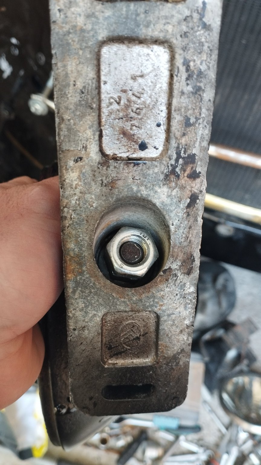

Salut Schum, content de te revoir par ici, des nouvelles, je suis en vacances, donc pas trop avancée, je suis en train de chercher par ou faire passer les câbles de phare au passage de roue, les câbles sort des phares mais je n'as pas de trou pour le faire passer au passage de roue.

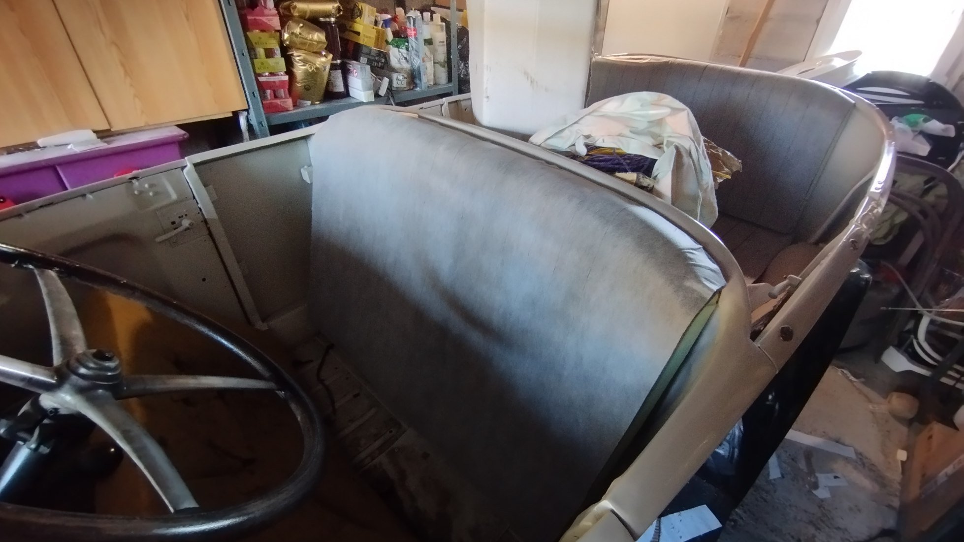

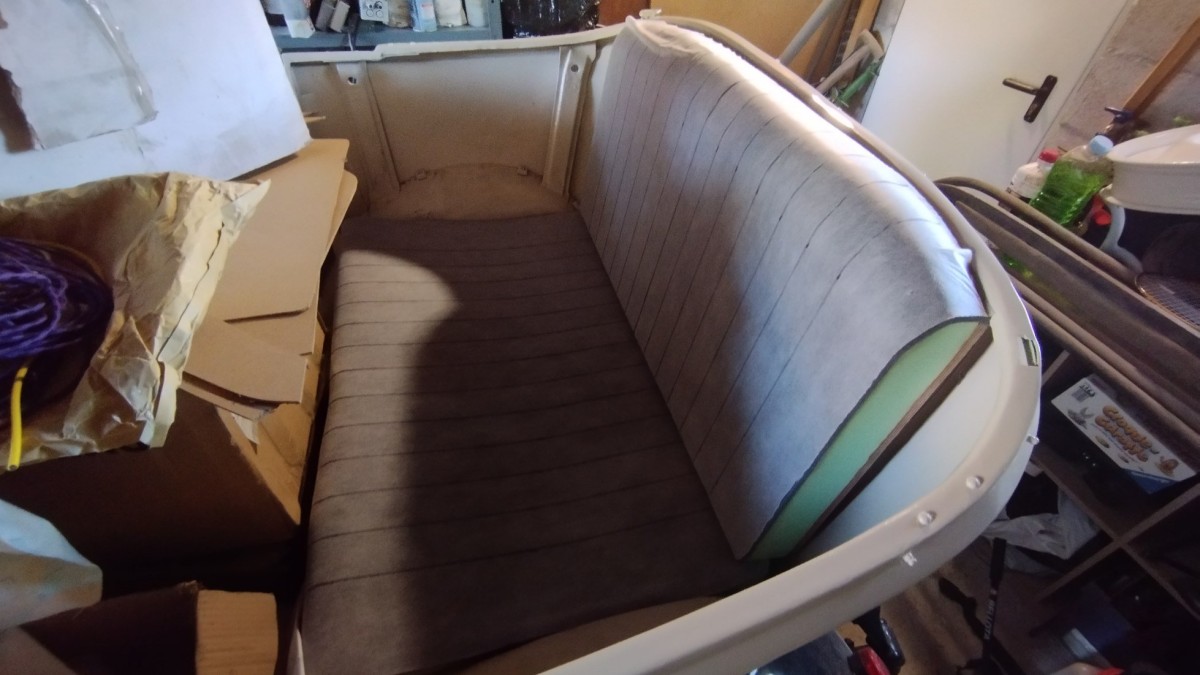

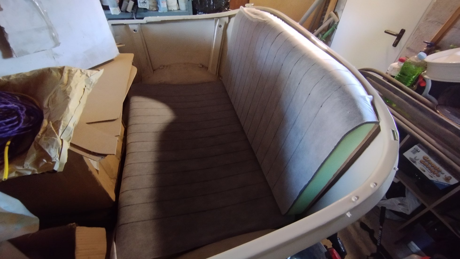

Si non, les sièges sont en cours, Voici quelques photos

scorpion a écrit : 16 avr. 2026, 18:32
Désolé à nouveau de te contredire mais les sièges d'origine sont à ressorts et pas en mousse (ça n’existait pas à l'époque), tu va te retrouver assis par terre quand la mousse va se tasser...
scorpion
Messages : 293
Message par scorpion »

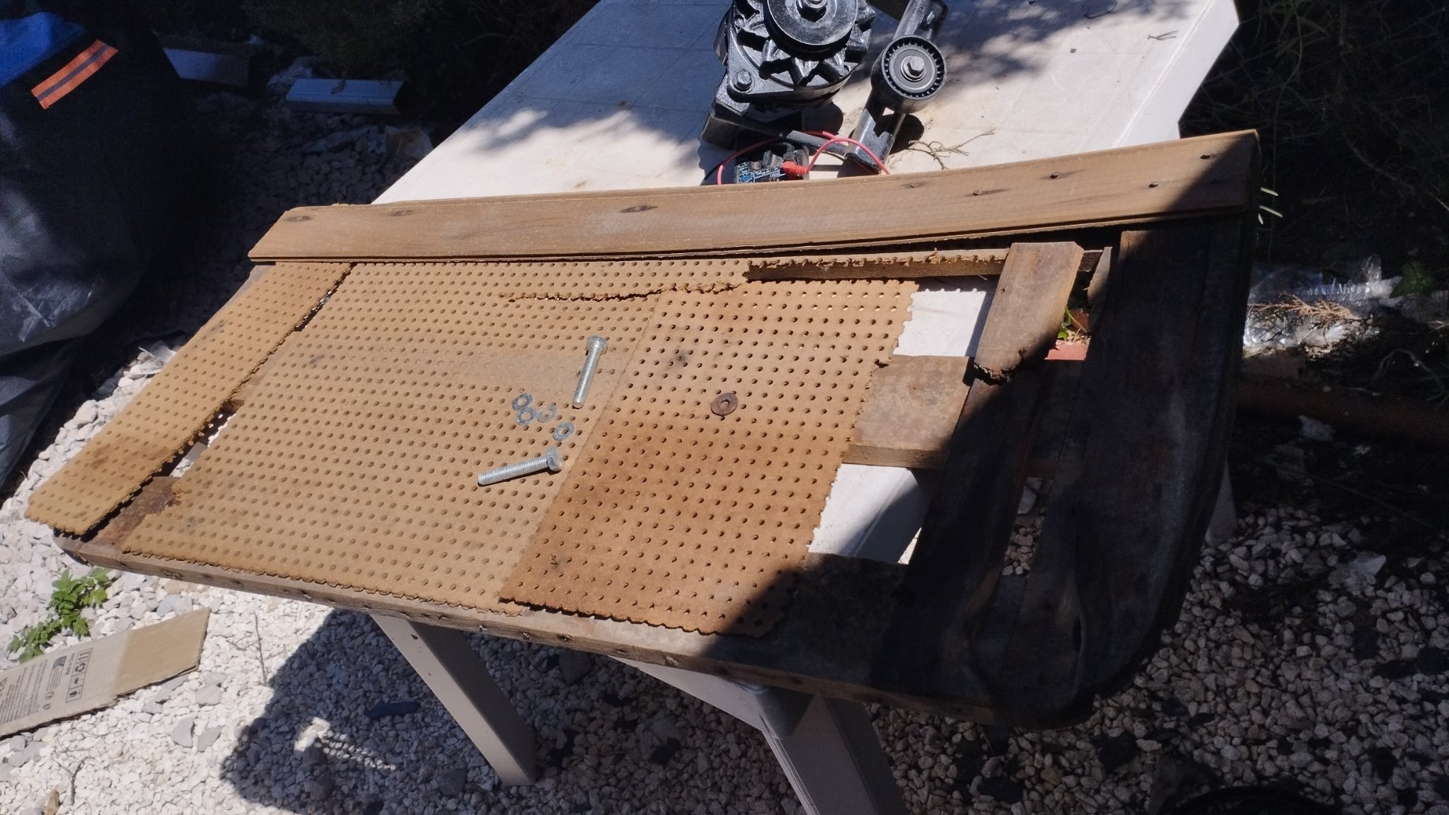

schum22 a écrit : 17 avr. 2026, 00:07
La mousse doit faire 10 cm et il y a un planche en bois de 2cm, on verras dans le temp mais je ne pense pas avoir des problèmes avec.
Le sièges que j'avais et pas sur que il soit d'origine, avait de ressorts à la horizontal, et moi je les a remplacé par la planche en bois, bien plus solide

Et j'ai oublié d le diré, ce pas moi qui fait les sièges, se une personne que fait ça depuis tout le temp, donc j'imagine que il doit savoir ce qu'il fait

Schum, pourrais-tu me faire une photo de branchement des tes phares vers le passage de roue?

Les fils d’alimentation des phares passent dans la colonne cylindrique qui porte le phare puis dans le profilé de renfort à l’intérieur de l' aile et enfin le long du chassis.

Merci becatorz, il ne sont pas visibles de l'extérieur? ? Car je n'ai pas de lien directe entre le phare et le profilé de renfort

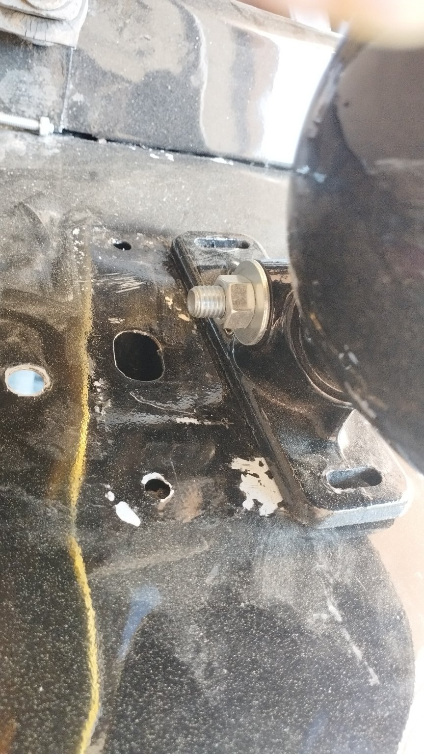

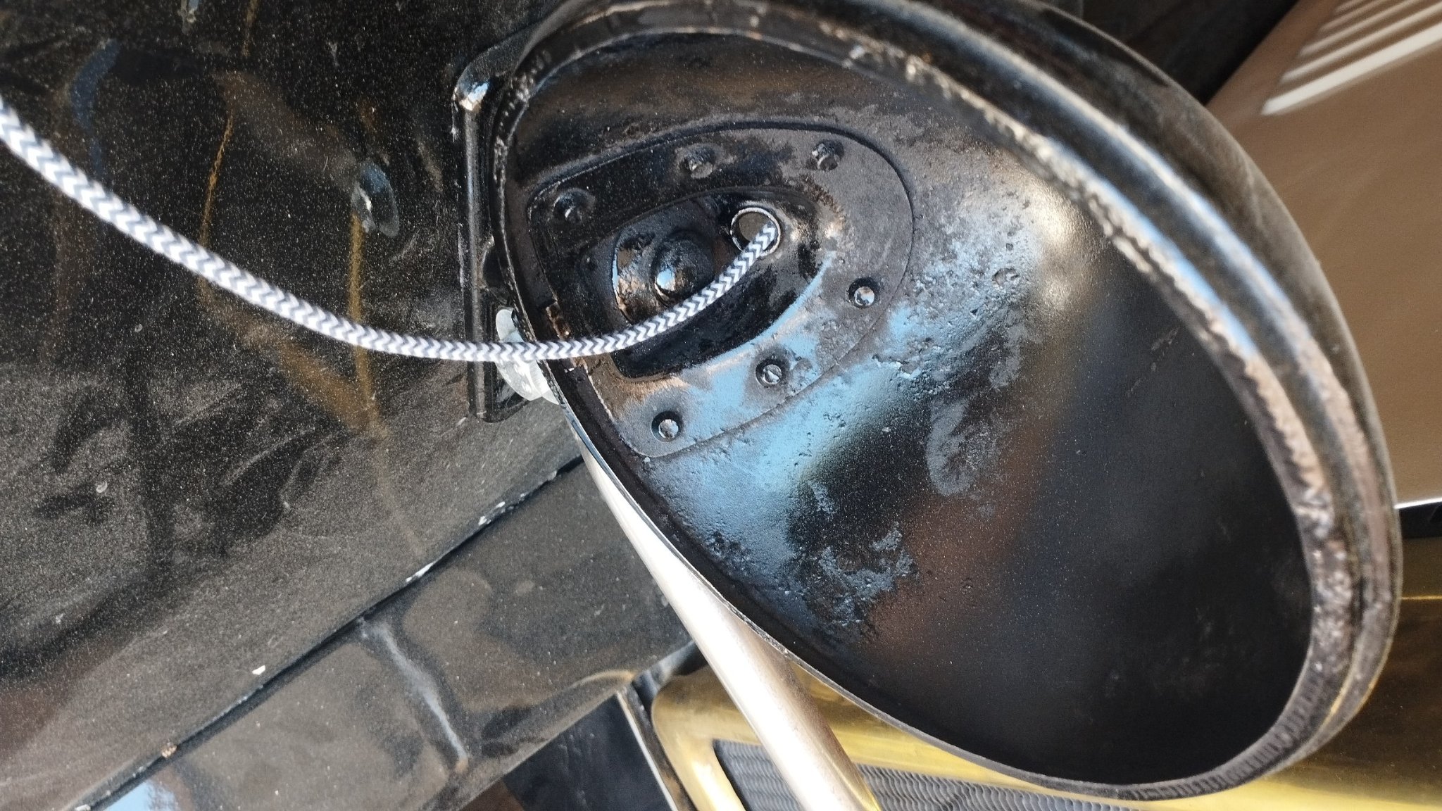

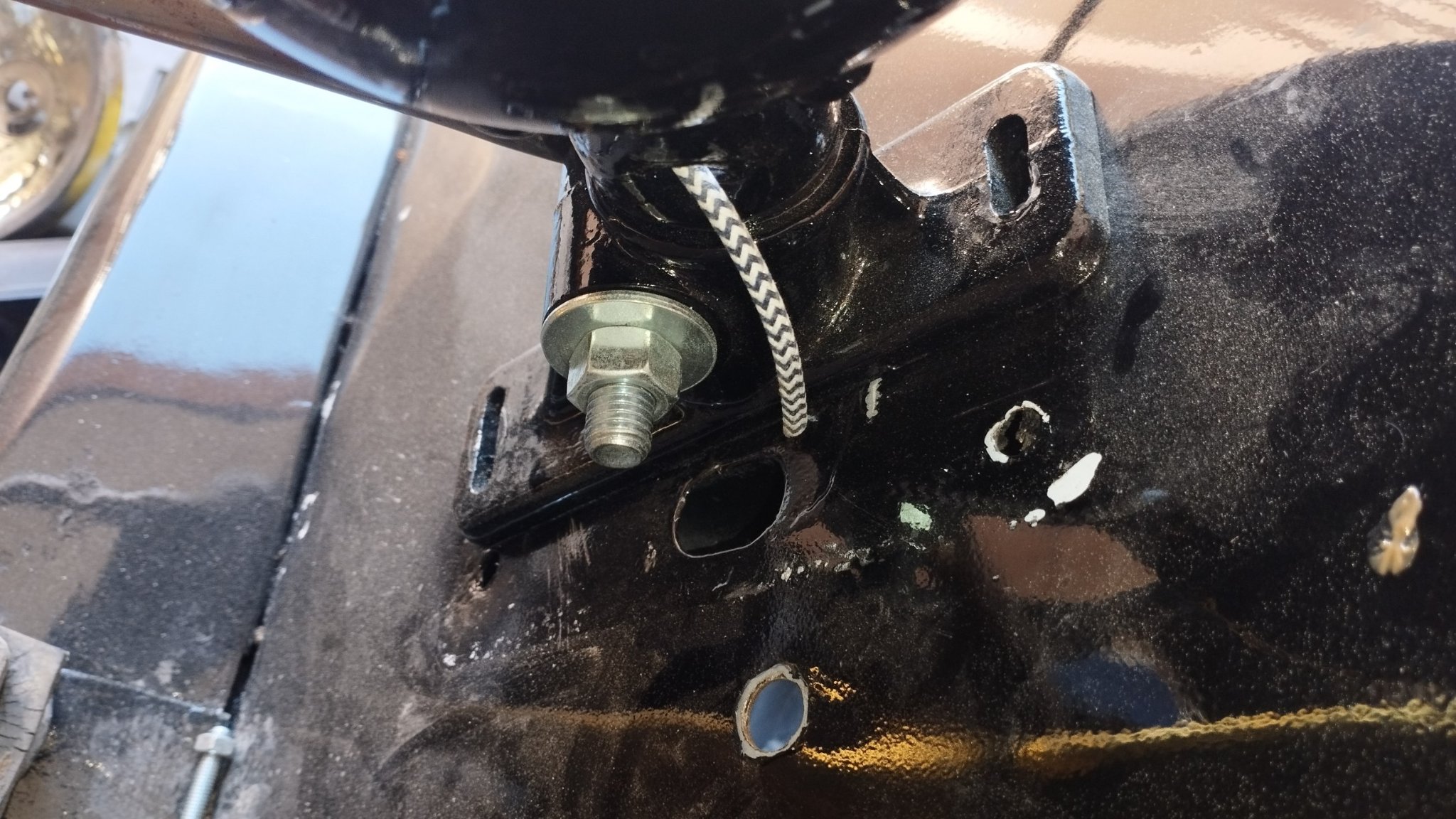

Voilà quelques photos pour mieux comprendre
Voici l'ancienne structure de mon siège
Et voilà le gruyère de trous fait par le "pro" mais aucun correspond, si je vœux utiliser le trou central soit je fait des nouvelles trous soit je perce le phare pour faire passer le câble à l'intérieur
Bécatorz
Messages : 80
Message par Bécatorz »
Sur la mienne la colonne qui porte le phare n'est pas percée à l'arrière et le trou central sous la fixation débouche directement dans le profilé de renfort sous l'aile.

Bécatorz a écrit : 18 avr. 2026, 14:27 Sur la mienne la colonne qui porte le phare n'est pas percée à l'arrière et le trou central sous la fixation débouche directement dans le profilé de renfort sous l'aile.
merci becatorz, je vais voir si je peux enlever le cache et le remetre a l'autre endroit

Bon, impossible a changer le trou, il y a un gros vis, donc je doit considérer que les phares ne sont pas d'origine non plus.
Bécatorz
Messages : 80
Çà peut être d'origine, d'après le catalogue des pièces détachées il y aurait eu au moins 4 modèles différents.
