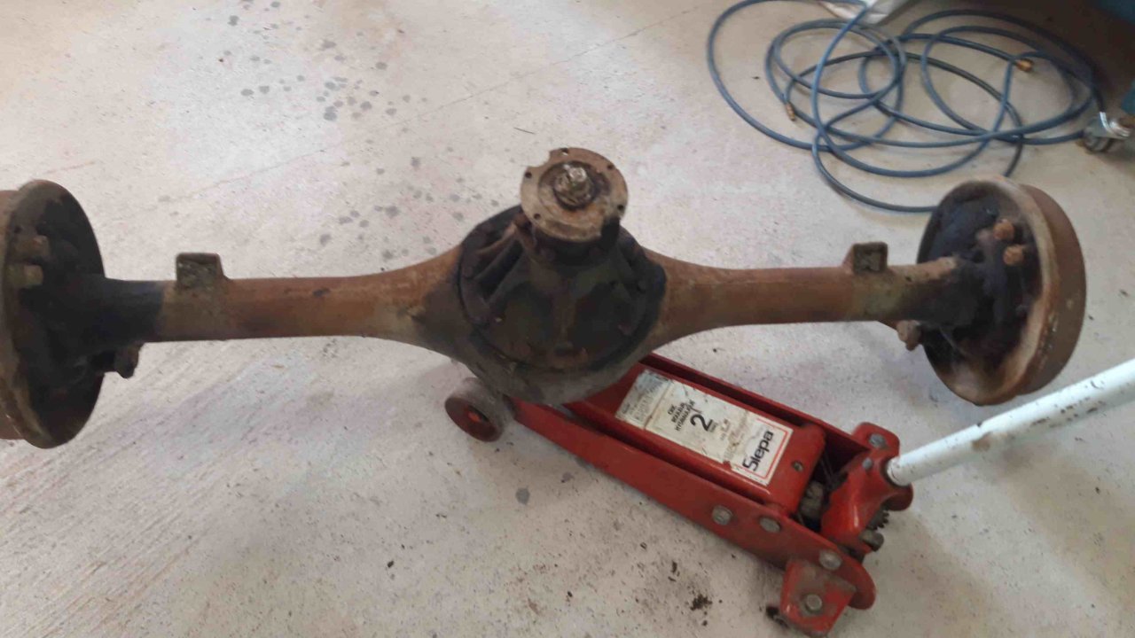

Re: B14 torpedo
Ha merci pour tous ces liens je  les avait vue, il y a aussi un pont exactement comme le mien à chalon sue Saône mais il est a 400kms.
Plan A: le pont de B14F que j ai vue hier soir pour récupérer les pignons et peut être un arbre.
Plan B faire 800 kms pour aller chercher ce pont à Chalons sur Saône.
plan C penser à un plan D
çà promet
çà promet

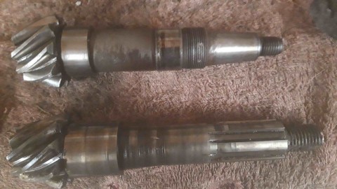

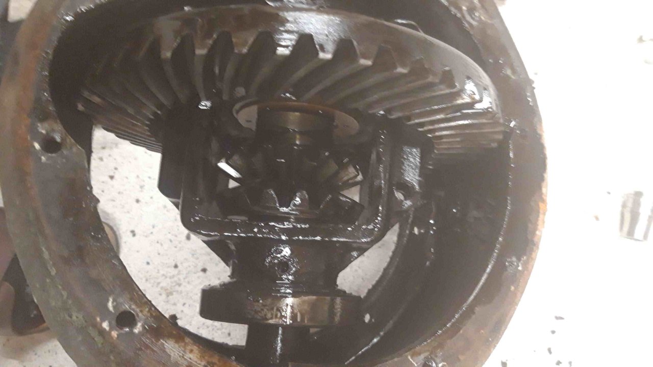

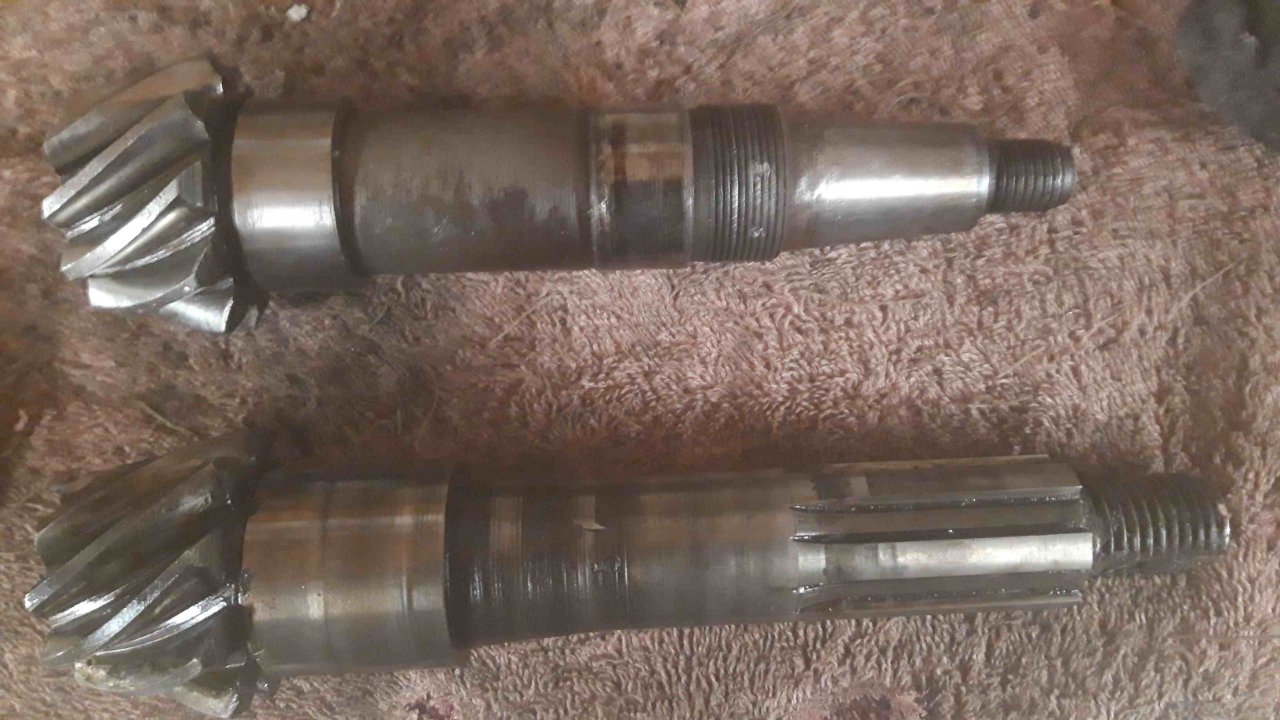

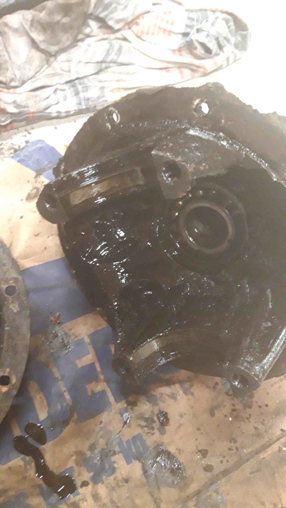

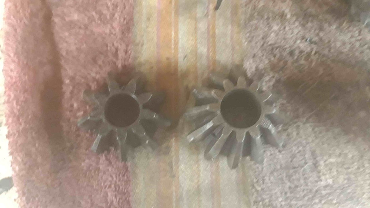

Arrivé du donneur !!
Démontage .... résultat
Le pignon d'attaque n est pas compatible
Les pignons satellites sont plus petits
Enfin bref, rien n'est compatibles, choux blanc.
Deux solutions , ce n est pas un pont B14 ou la doc est merdiques. Un Avis?
 - Messages : 3089
Re: B14 torpedo
Je dirais que ce n'est pas un pont de B14, tu as les références ?

Re: B14 torpedo
C'est pas du B14bergogliv a écrit : 17 oct. 2020, 14:28 assez rare pour le partager![]()
https://www.leboncoin.fr/equipement_aut ... 24369.htm/
Re: B14 torpedo
En  effet, c'est du B2 B10.
