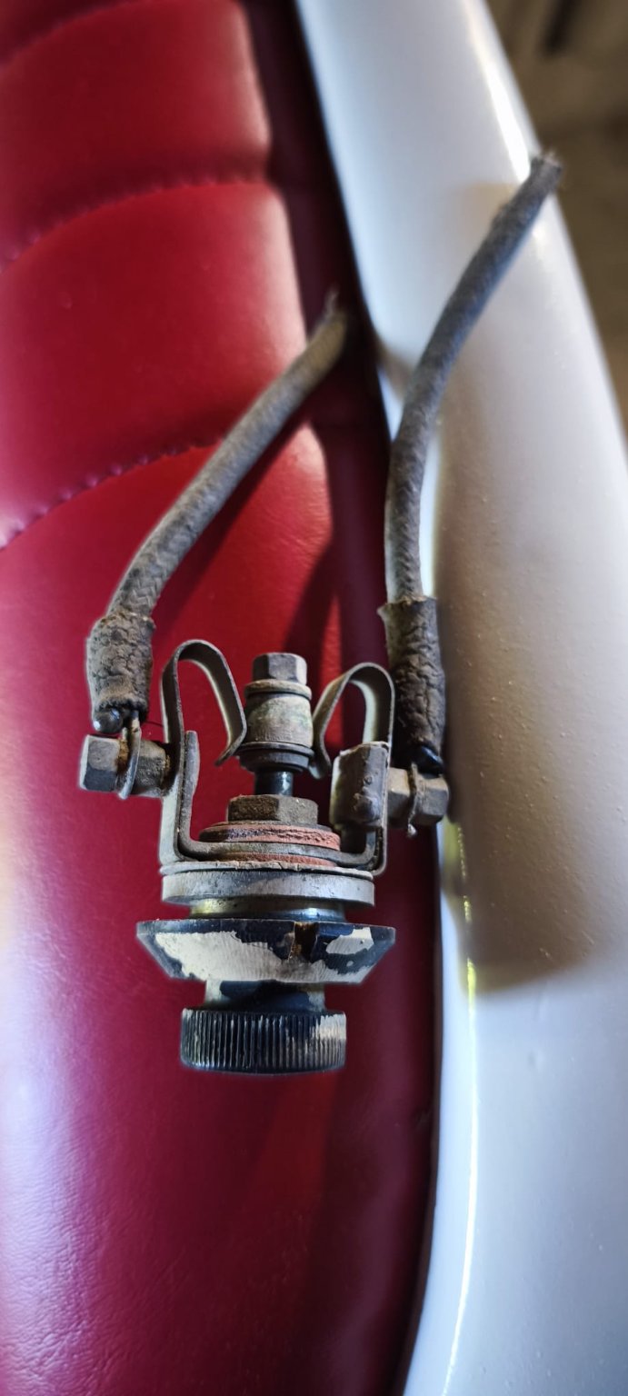

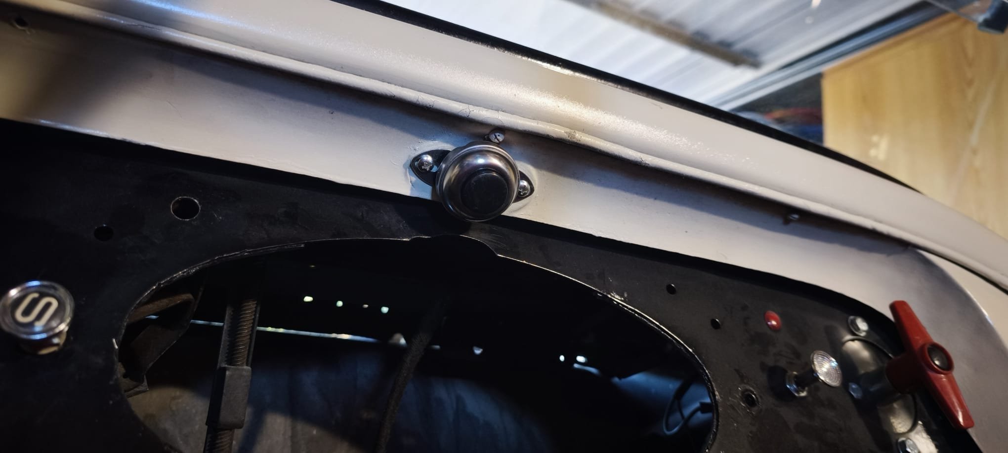

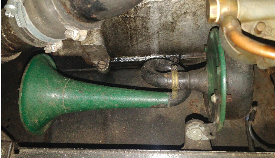

J'ai reçu le bouton pour le claxon, je trouve que ça rend pas mal, j'ai branché le câble pour le klaxon, il est fixé ou et avec quoi le klaxon? aussi essaie de démarrer la voiture avec la nouvelle batterie 6v, impossible pour le moment, je ne sais pas si ce que la batterie n'est pas charger, a voir
Et la petite photo de mon button de lumière, ce un bouton poussoir, compliqué de faire le 3 feux avec,
J'ai essayé d'allumer les phares avec la masse, pour le moment rien de tout, ça ne s' allume pas
Le bouton que tu essaies d'utiliser n'a rien à voir avec ta voiture, c'est un bouton d'éclairage intérieur de B14G berline.
Pour le klaxon sur ta voiture il doit être fixé par une patte de fixation contre le châssis sous le carburateur.

schum22 a écrit : 12 mai 2026, 22:21 Le bouton que tu essaies d'utiliser n'a rien à voir avec ta voiture, c'est un bouton d'éclairage intérieur de B14G berline.
Oui mais je n'ais pas d'autre bouton, je sais que ce pas de ma voiture, sais-tu où je pourrais acheter un button que ferais l'affaire?
schum22 a écrit : 12 mai 2026, 22:22 Pour le klaxon sur ta voiture il doit être fixé par une patte de fixation contre le châssis sous le carburateur.
il faut que je refabrique la patte non? Aurais-tu une photo?

Sur ma photo du 20 avril on voit les pattes de fixation

Bécatorz a écrit : 13 mai 2026, 14:02 Sur ma photo du 20 avril on voit les pattes de fixation
ces pas le meme klaxon mais ce le meme support?
Screenshot 2026-05-13 142021.jpg (124.26 Kio) Consulté 13207 fois
scorpion a écrit : 12 mai 2026, 22:41
pour B14 et B14f c'est quasiment introuvable

schum22 a écrit : 13 mai 2026, 15:46
Et un autre en dépannage ?

En dépannage peut-être çà : https://www.leboncoin.fr/ad/equipement_auto/3071397325
À voir le diamètre ...

Bécatorz a écrit : 13 mai 2026, 19:09 En dépannage peut-être çà : https://www.leboncoin.fr/ad/equipement_auto/3071397325
Merci, diamètre 80mm d'encastrement, moi j'ai 60 dans la voiture, a mon avis çe bon
Édit, a non, je ne pense pas que ça rentre

Pensait vous que je doit l'acheter et faire le trou plus grand ou attendre et acheté un autre?
Bécatorz
Messages : 80
Message par Bécatorz »
Râââh, non, surtout pas agrandir le trou ! Il faut attendre de trouver un autre commutateur ...
