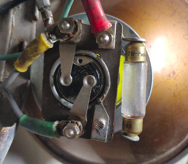

Il faut juste un fil qui relie les 2 porte-ampoules au moins de la batterie
scorpion
Messages : 293
Message par scorpion »
Bécatorz a écrit : 02 juin 2026, 11:34 Il faut juste un fil qui relie les 2 porte-ampoules au moins de la batterie
merci, mais a quelle endroit de porte-ampoules?
Bécatorz
Messages : 80
Message par Bécatorz »

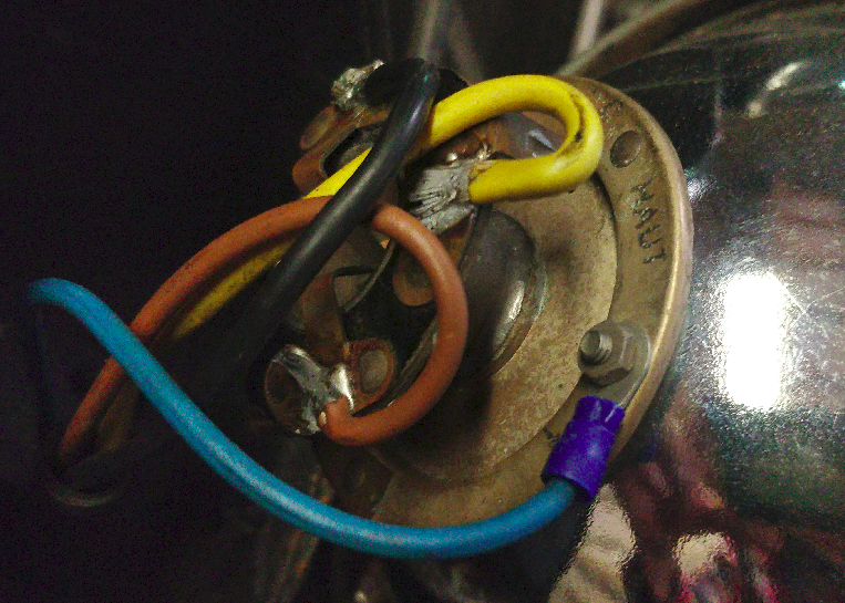

Par exemple comme çà :

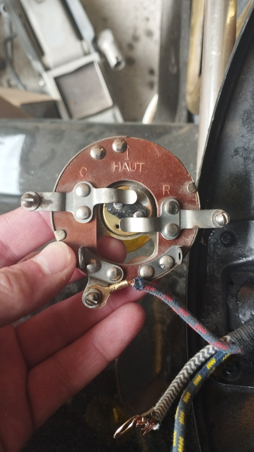

Pas exactement le même, le négatif se le câble blue et rouge, ?
scorpion a écrit : 04 juin 2026, 16:15 Pas exactement le même, le négatif se le câble blue et rouge, ?
Non c'est le feu de position

Oui, ce câble bleu et rouge c'est la veilleuse. Le retour à la masse direct n'était pas prévu, il faut le rajouter comme le fil bleu sur ma photo.

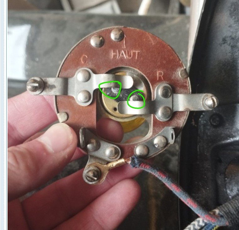

Bon, j'ai réussi à allumer C et R, mais la veilleuse impossible peut-être il n'a pas? je ne vois que deux pins dans l'ampoule

Les 2 plots de l’ampoule correspondent aux fonctions Code et Route, attention à bien tourner l’ampoule pour que ses 2 plots soient bien sous les linguets du port-ampoule. La veilleuse est assurée par une ampoule navette.

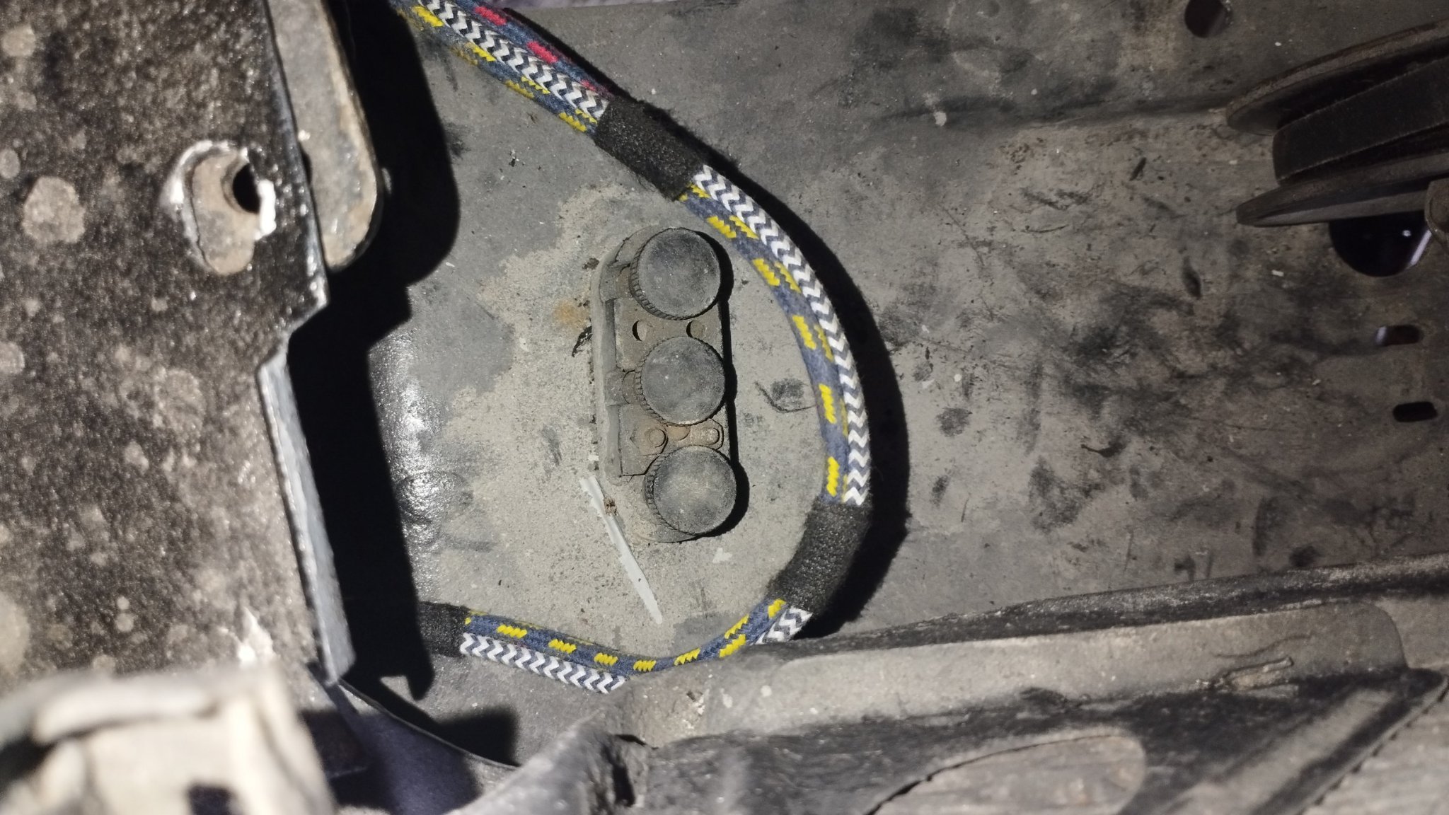

Pour les branchements on peut très bien distribuer vers les phares à partir du connecteur mais celui de la photo n’ayant que 3 bornes ne concernera pas le retour pour lequel il faut soit mettre un connecteur 4 bornes du même type (facile à trouver) soit faire la connection à côté par un autre moyen.
