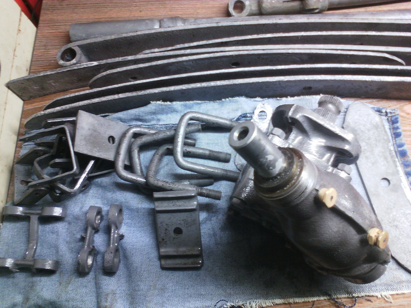

Merci, Mais en ce moment j ai un peu de temps, ça va pas durer :x

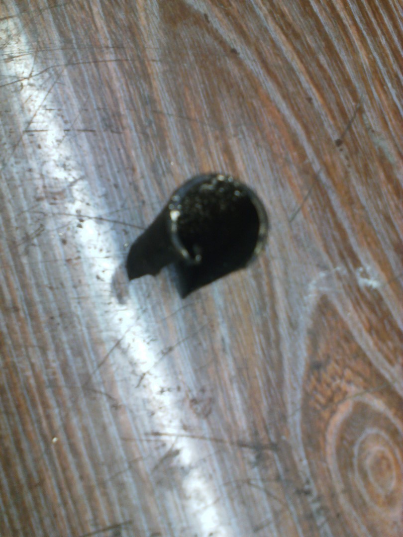

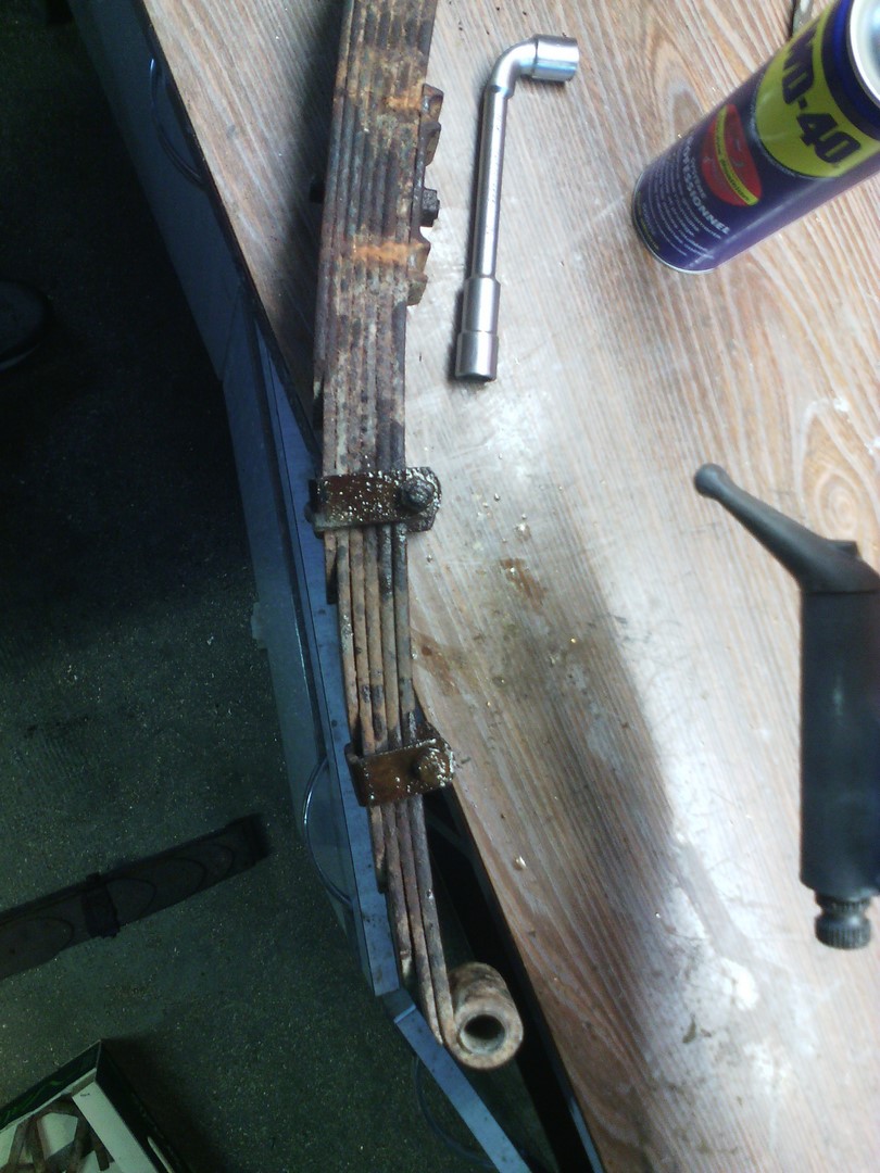

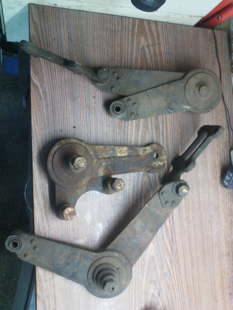

Ce soir démontage ressort avant
Bien sur les bagues sont HS, a refaire
Et voila prêt pour le sablage

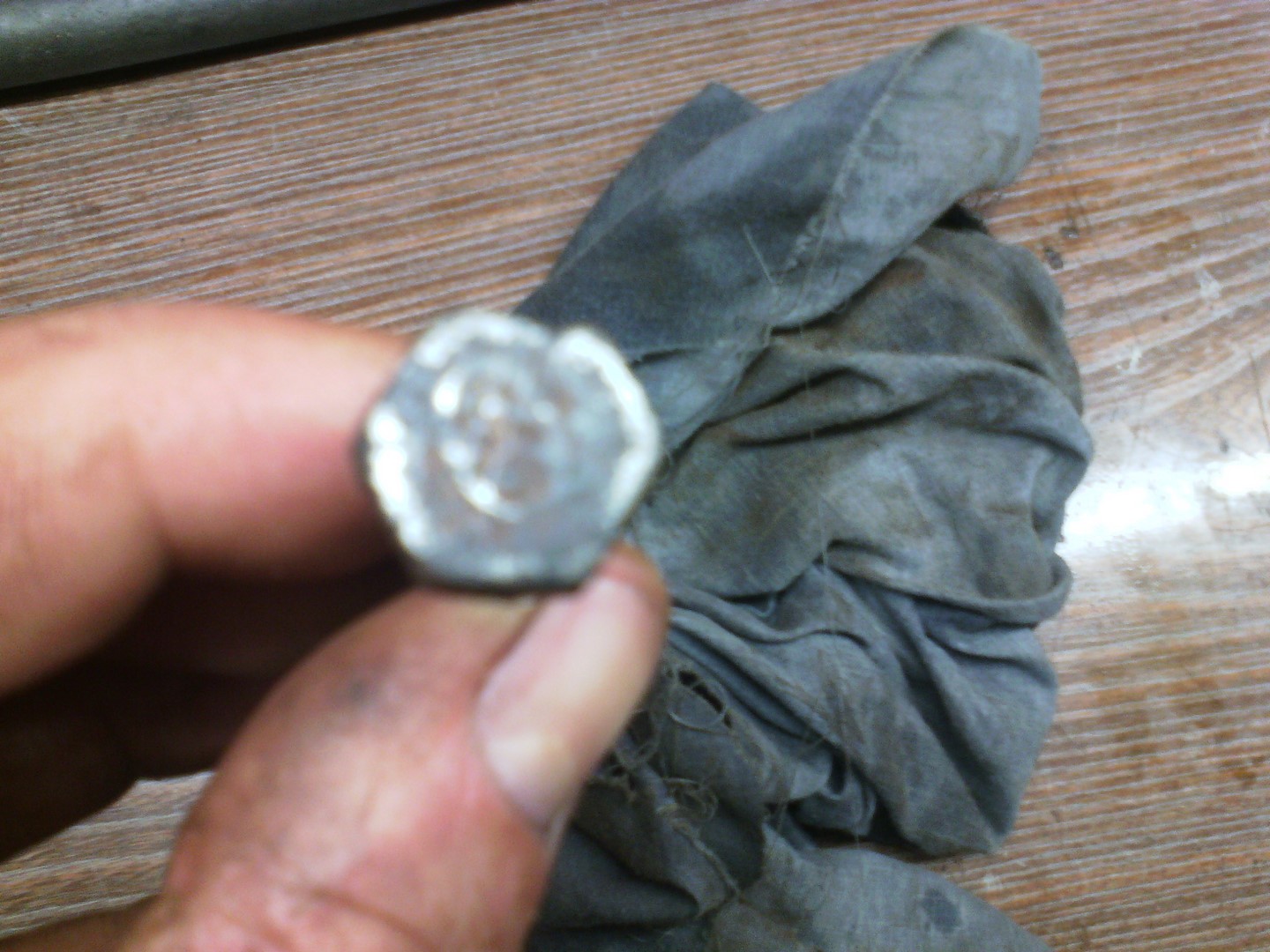

Comment vérifier que vos ressorts soient bien authentique? :?:
Il y a l'insigne Citroën sur les boulons de serrages des lames, mais faut gratter :lol:

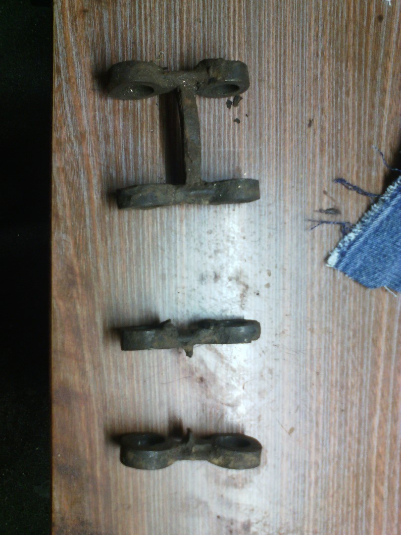

HELP je cherche une jumelle de ressort avant :!: :!: :!: :!: :!:
La mienne est cassée

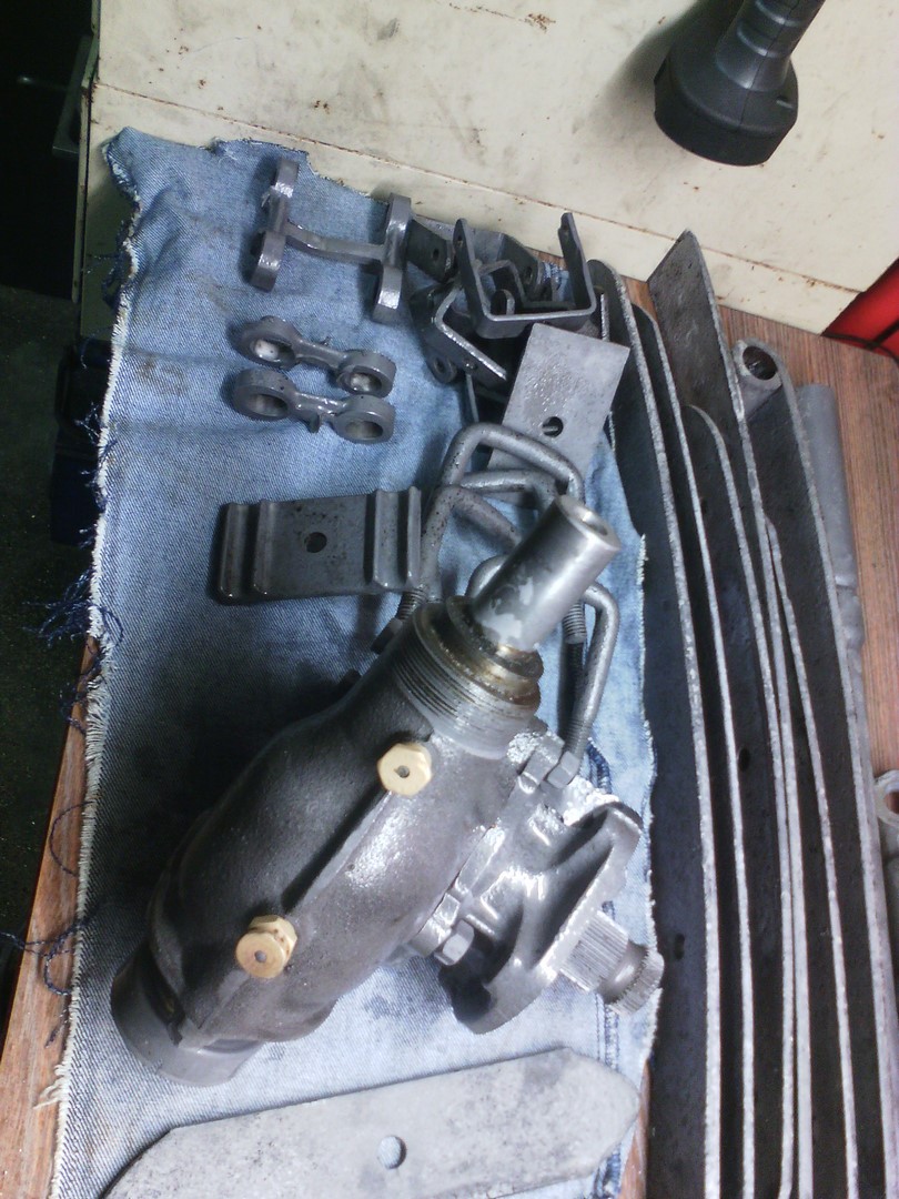

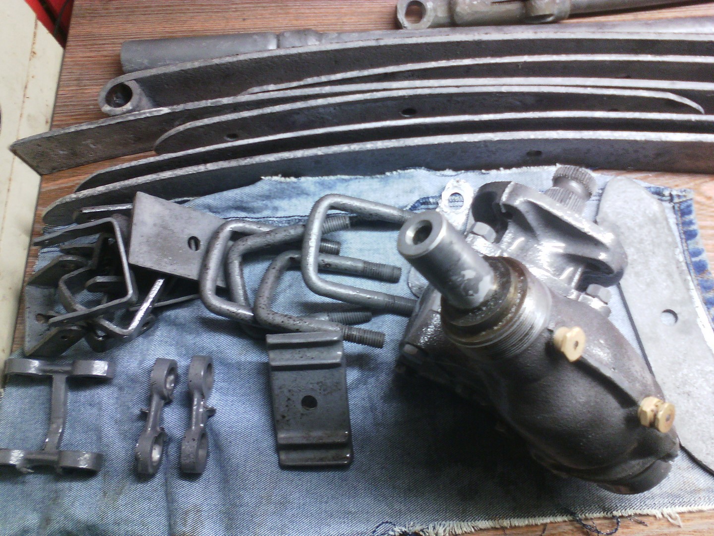

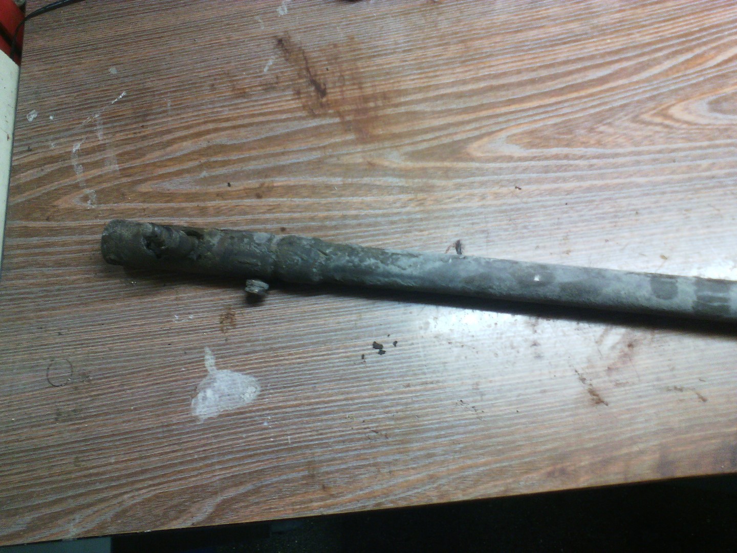

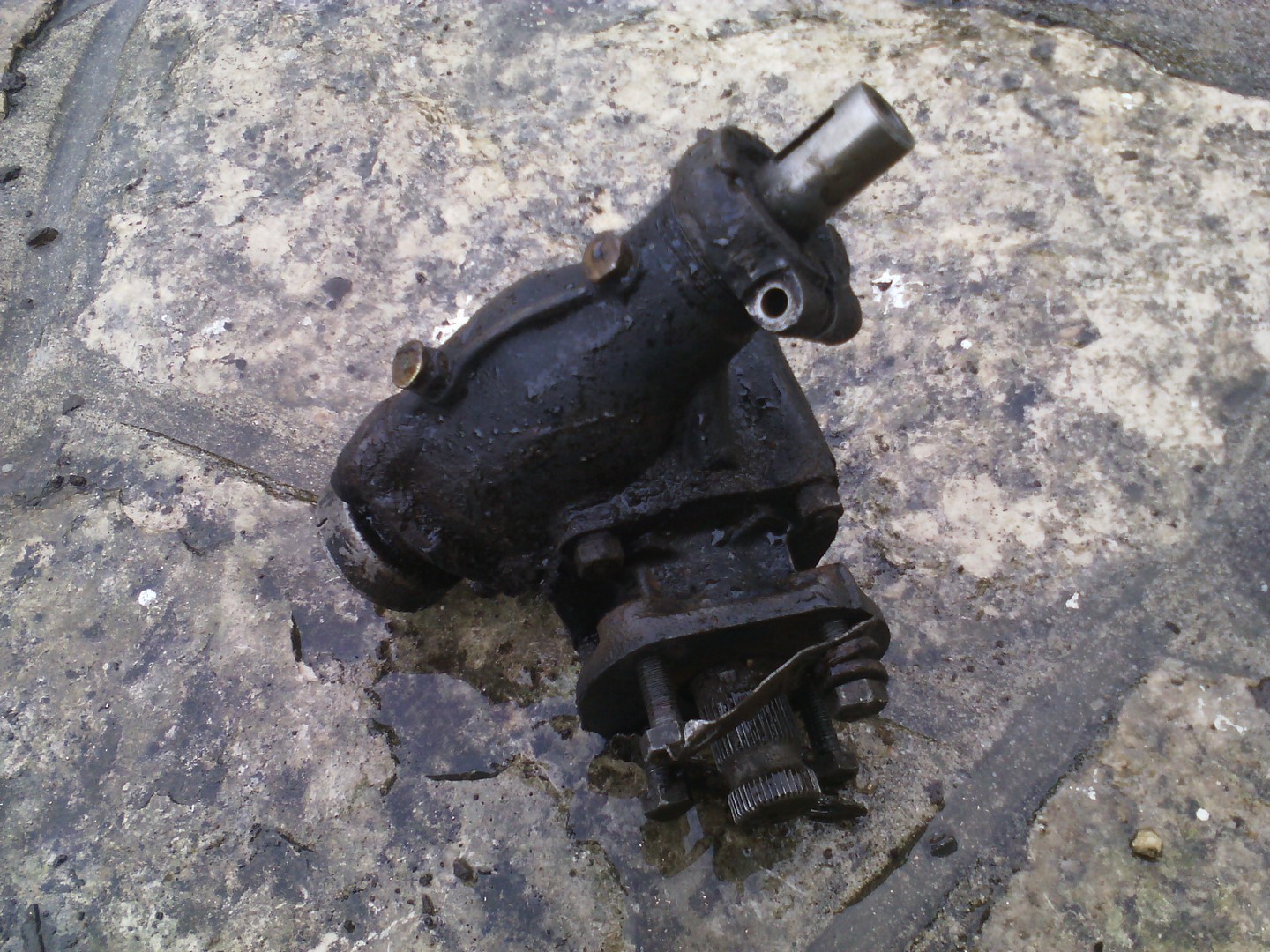

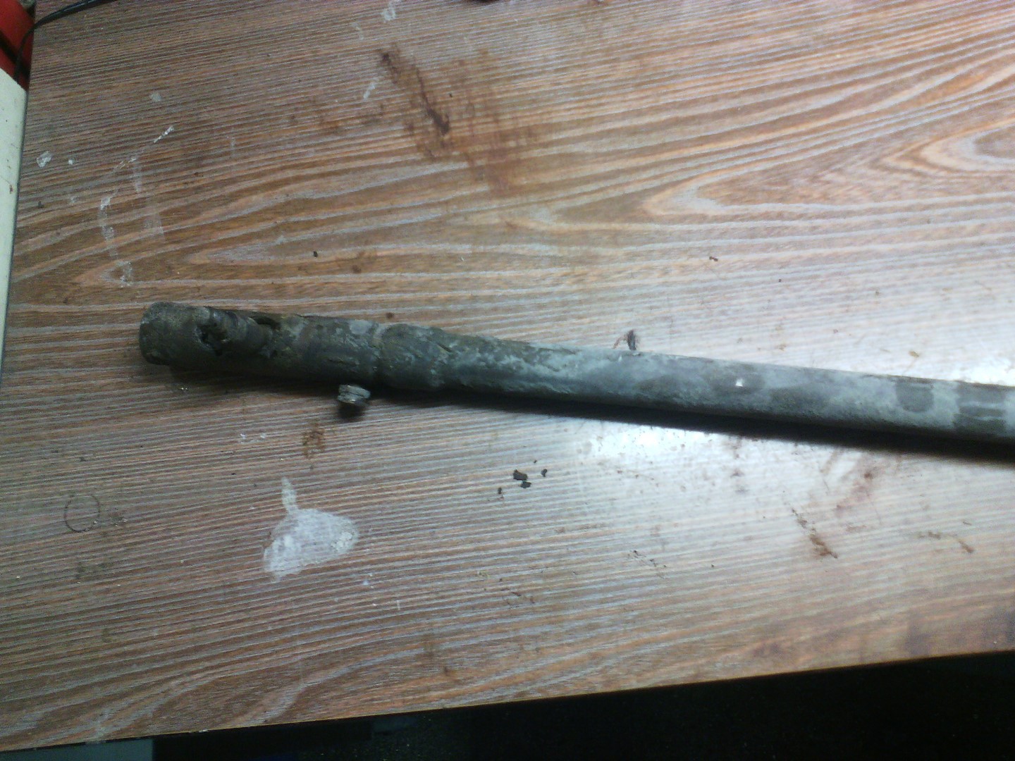

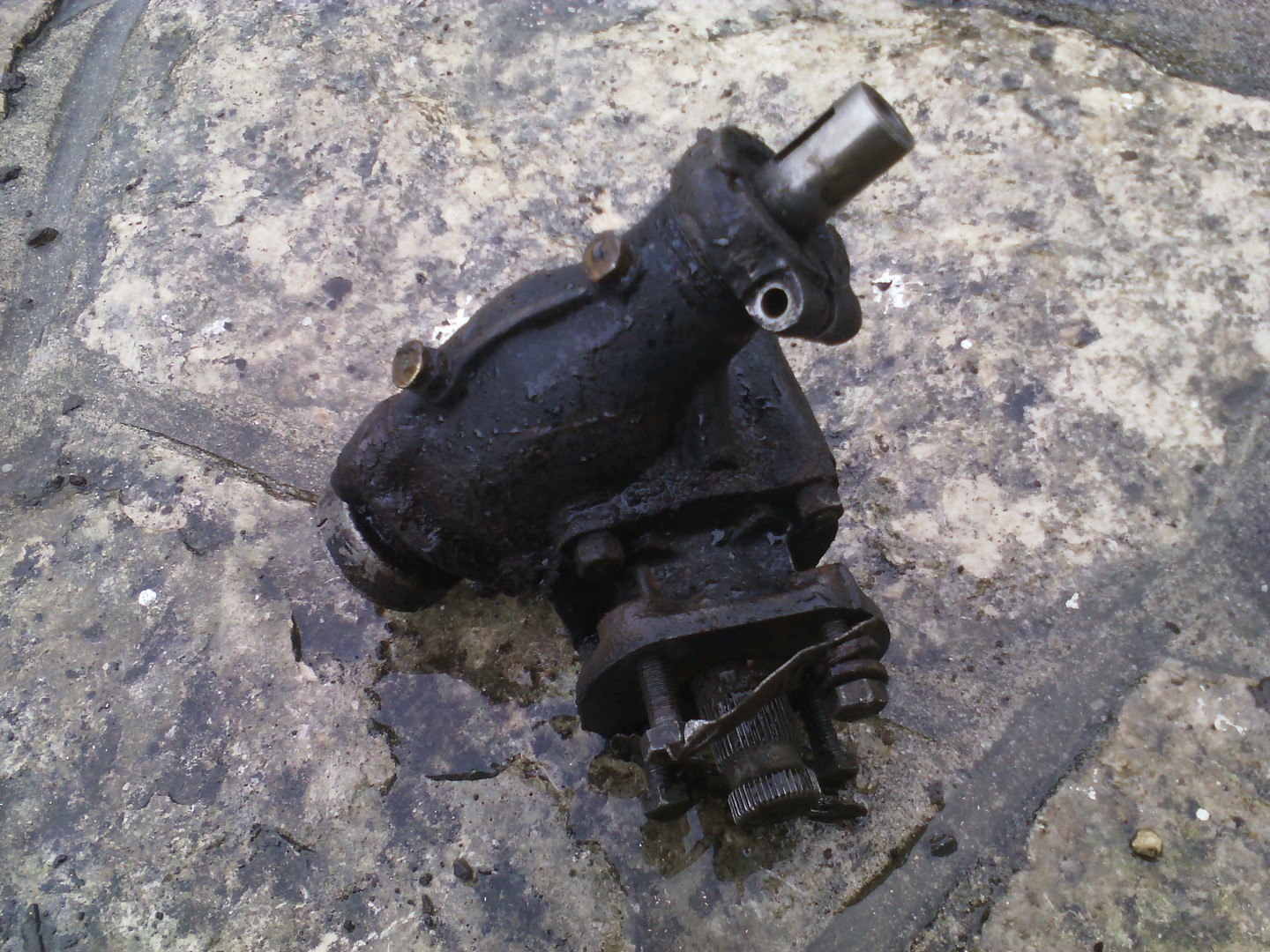

Message par bergogliv »

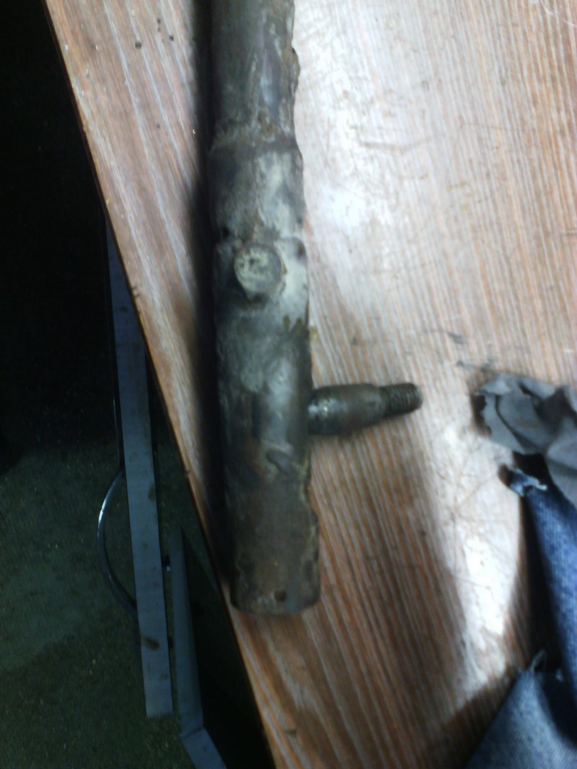

démontage de la barre de direction et du boitier de direction avant sablage

Messages : 662
Re: B14 torpedo
Tu penses démonter le boitier de direction pour le vérifier ?
Messages : 393
Localisation : Gard
Re: B14 torpedo

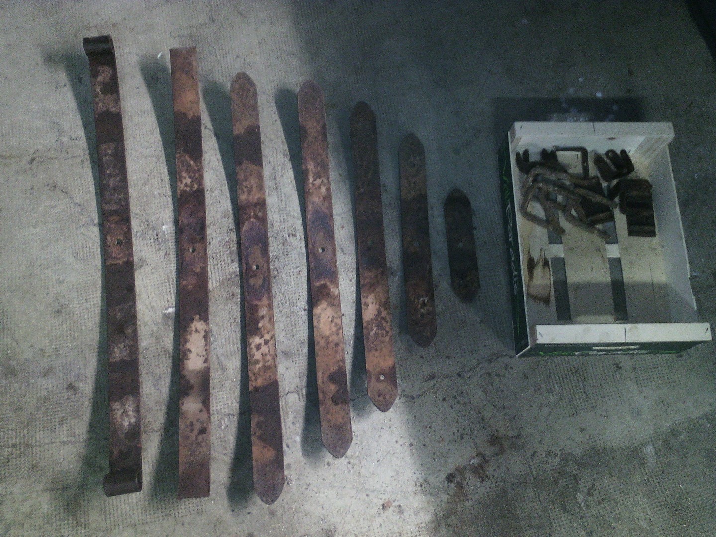

sablage et traitement acide phosphatique , jumelles, barre de direction, ressorts, etc.
Messages : 393
Localisation : Gard
Re: B14 torpedo
Le boitier de direction n'a pas de jeux :mrgreen: c'est déjà ça
Oui, je vais le démonter entièrement pour contrôler et enlever la vielle graisse.

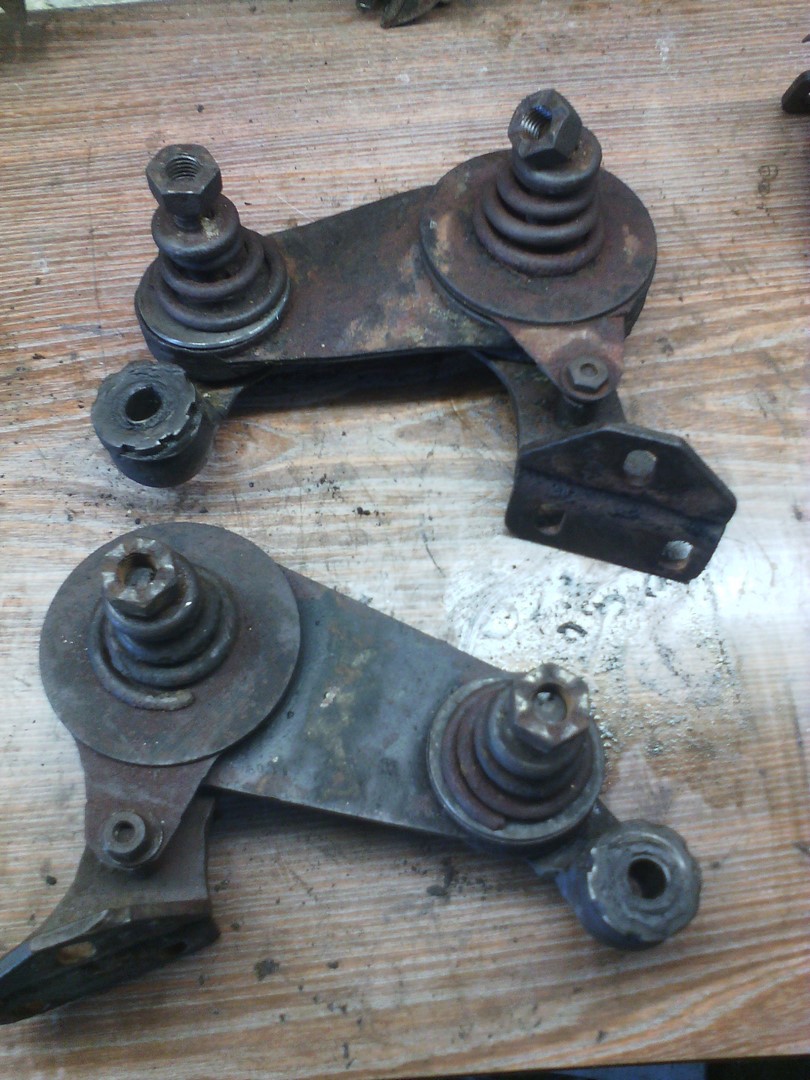

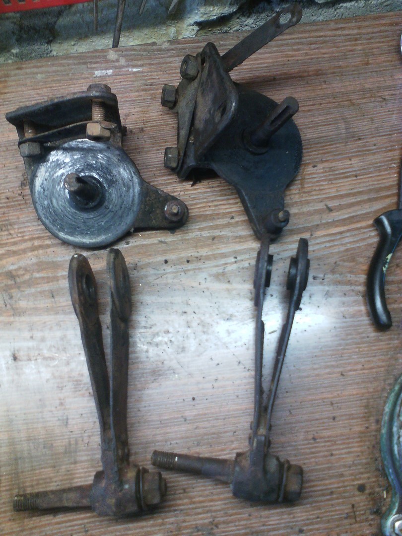

aujourd'hui salade d'amortisseur, alors j'ai un jeu complet d'amortisseur de C4 et ceux de ma B14 complètement mort et beaucoup de pièces manquante.
les arrieres
les avants

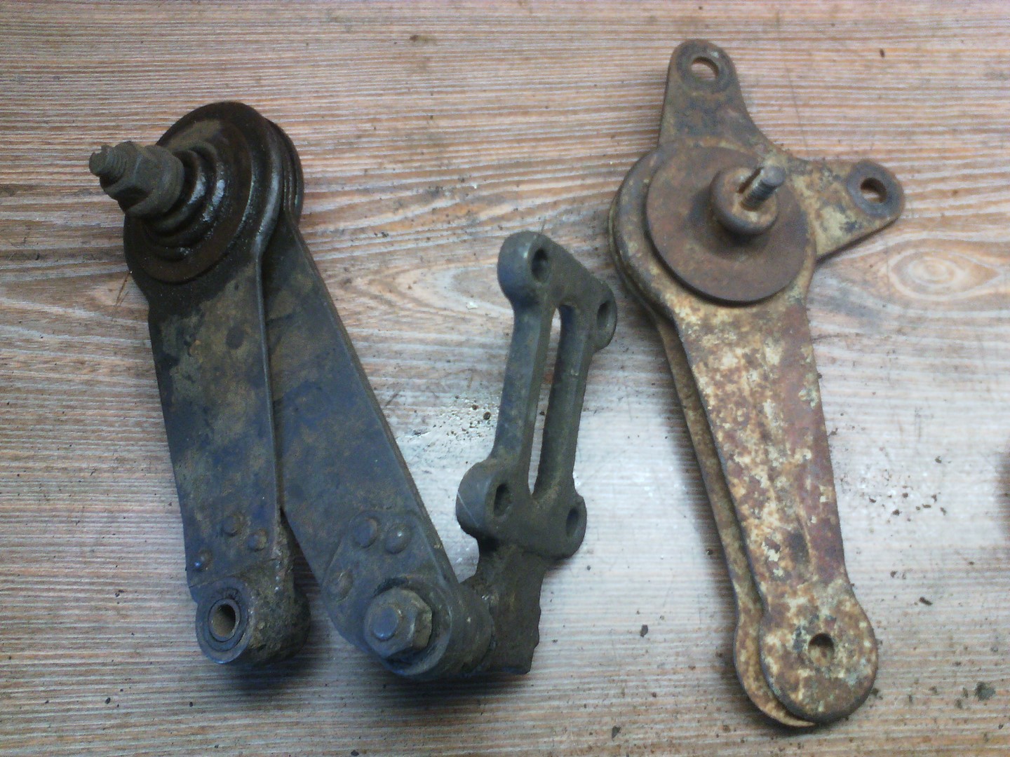

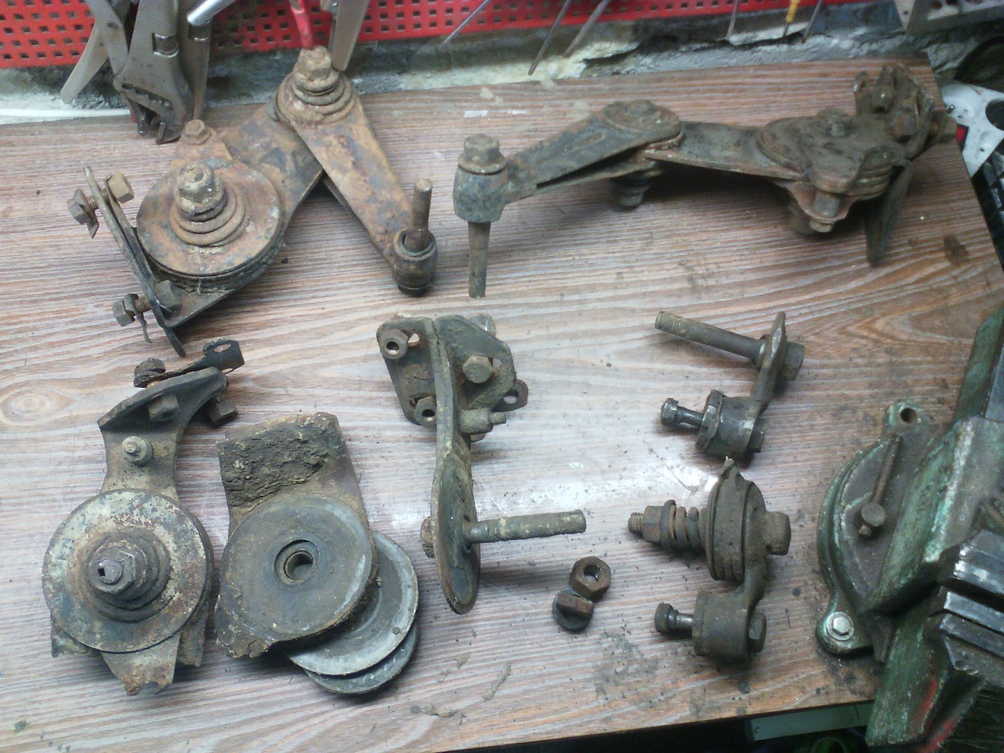

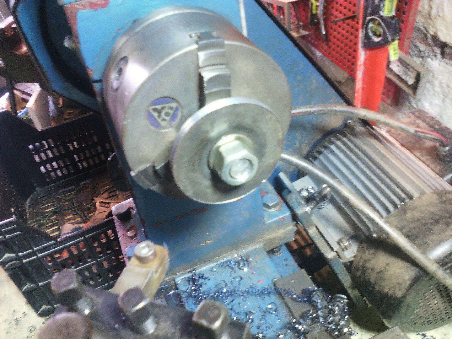

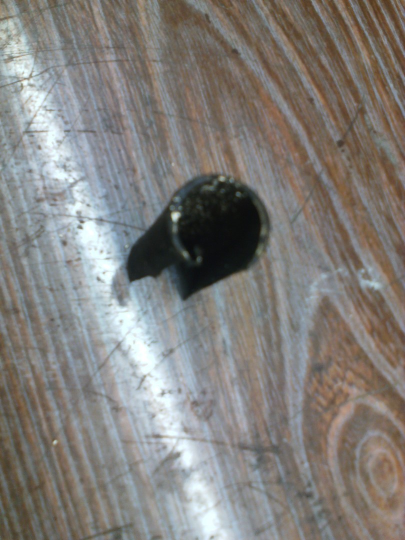

Bilan pour les amortisseurs avants, j ai retrouvé toutes les pièces manquante pour la B14, entre les amortisseurs C4 et B14 il y a beaucoup de pièces adaptables.
Il manque juste une flasque, récupéré sur les C4 et passer au tour pour la mettre a la cote, c'est la même :mrgreen:
