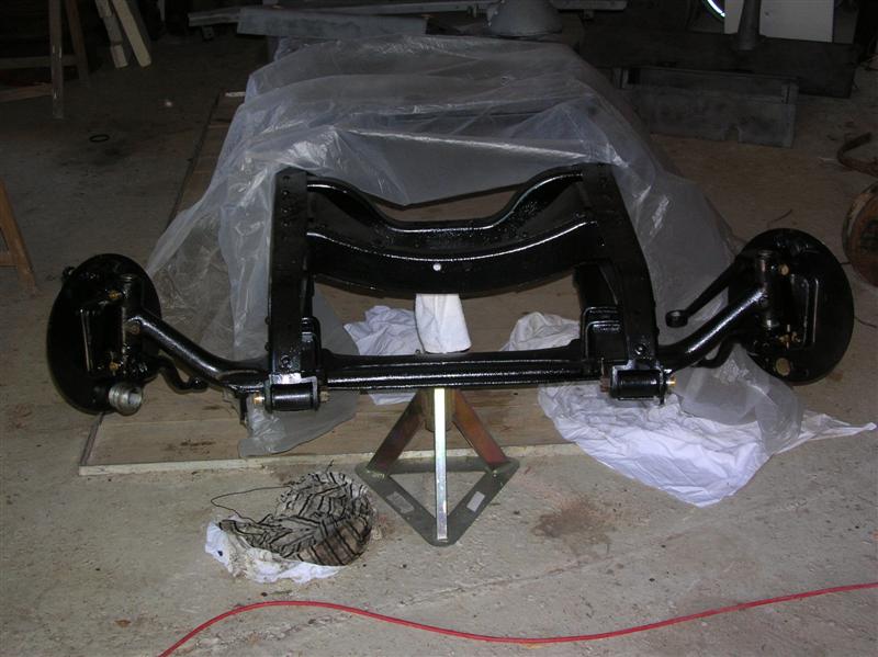

Voila quelques nouveautés.
Il fait beau alors je me suis remis un peu au travail.
J'ai ressoudé le bras avant gauche qui était tombé à cause de la rouille. Puis j'ai refait la traverse de renfort avant.
Ca a été pas mal de boulot mais le résultat me plaît assez. Voyez vous-même:
Un petit rappel de l'état de départ
Le montage maison pour pouvoir ressouder les morceaux bien dans l'axe:
Le travail une fois fini:
Je suis assez fier du résultat:
Qu'en pensez-vous?

Salut ,je reviens sur le forum car si toi tu est content de ton bricolage ,tant mieux,mais sache une chose ça restera de la bidouille même si ça te parait propre une fois repeint.
C'est beaucoup de travail pour un résultat qui lachera un jour et je plains le futur acquéreur lorsqu'il découvrira cette "M" restons poli.Des châssis de B12, il y en a encore qui trainent .On peut ressouder mais il y a une technique bien particulière à ce type de travail.Je ne t'explique pas le problème de géométrie par la suite.Tu le regrettera un jour à moins de redevenir plus résonnable .Je ne te dis pas ça pour te"casser" dans ton boulot même si le message est brutale .Je pourrais très bien m'en foutre mais j'aime la restauration bien faite et avec beaucoup de respect envers tout ceux qui en font et qui en bavent .Le pas cher est toujours trop cher et en plus il y a des risques d'accidents très grave qui ont été causés pour bien moins que ça.
Sur ce je n'attens pas spécialement de réponse;J'ai mois même fait des erreurs étant jeunes mais on m'a souvent repris et je remercie les gens et amis et ennemis qui me l'ont signalé.
Bonnes continuations

Alors je vais mettre les choses au point tout de suite:
- Si tu n'attends pas spécialement de réponse, je vais quand même te donner ma façon de voir les choses
- Mon travail n'est certainement pas de la M. comme tu dis. Restons poli je suis tout à fait d'accord mais restons aussi respectueux. Tout le monde n'a pas les mêmes moyens.
- Que cela reste de la bidouille, j'en conviens tout à fait et sans aucun problème. Comme tu le dis, il y a une technique pour ressouder les châssis et je la connais et l'utilise.
- Ensuite tu parles de futur acquéreur, il est hors de question que je fasse tout ce travail pour quelqu'un d'autre. Cette voiture est pour moi et dans le cas plus qu'improbable où je devrais un jour m'en séparer, le futur acquéreur l'achèterait en totale connaissance de cause, photo à l'appui.
- "j'aime la restauration bien faite et avec beaucoup de respect envers tout ceux qui en font et qui en bavent", là je ne suis pas du tout d'accord avec toi. La restauration peut être bien faite sans tout acheter en neuf. Je suis d'accord avec toi ça fait mieux quand tout est propre et neuf mais de là à dire que ceux qui font de la restau propre sont ceux qui font du travail bien fait et qui en bavent c'est largement exagéré. Comme je l'ai dit plus haut, tout le monde n'a pas les mêmes moyens.
- Et pour terminer, il y a certainement des châssis à prix correct à acheter mais en général jamais sans travail à y faire dessus et ensuite, dans le prix, tu oublies d'y inclure la location d'une remorque, le GO à mettre dans la voiture et les différents châssis à aller voir avant de trouver le bon. Donc au final pas si bon marché.
Et pour finir, je vais juste te dire une chose: il y a certainement beaucoup de choses à redire sur mon travail mais il y a manière et manière de le faire. Celle que tu emploies, au lieu de me faire penser que j'ai tort de faire de cette façon, tendrait plutôt à me faire croire que les possesseurs de ce type de voitures sont des gens aigris et jaloux de voir que d'autres puissent restaurer des voitures sans y mettre autant d'argent qu'eux. Pour ma part, je remets à neuf tout ce que je peux mais pour le reste c'est du système D. J'accepte les critiques du moment qu'elles sont constructives (ce qui est tout sauf ce que tu fais puisque pour toi c'est tout blanc ou tout noir: moi je fais bien et toi tu fais mal, jette ton châssis et achètes-en un autre) et dans le cas contraire, j'arrêterai de poster l'avancement de ma restau ici.
Sur ce, bonne journée à tous

Je me permets d'apporter un mot sur ces échanges, qui sont à la limite comme le dit schum22.
Je connais personnellement roland, qui a comme il le dit "ces moyens" mais aussi ces compétences pour avoir restaurer déjà plusieurs voiture à son jeune age. De plus, nous restaurons la même voiture et étant en avance sur sa restauration je compte l'aider autant que de besoin comme il le fera lui même ( prêt de pièce manquante sur ma B12 actuellement à la maison). Je considére qu'il est totalement dans l'esprit de ce forum et de l'amicale à ce titre.
Pour son chassis, personnellement j'ai dû redresser le mien qui avait eu suremement un léger choc avant.
Une soudure bien faite tien très bien dans le temps et pour l'alignement, il sera toujours possible de le redresser un peu comme je l'ai fait si le besoin se fait sentir. Je vous précise qu'il a pris la précaution de maintenir l'aligement pendant la soudure avec une barre de maintien...

Ecoute Roland ,tôt ou tard que tu le veuille ou pas ça cassera.un châssis doit être souple voir très souple et là tu a déjà ressoudé une traverse au longeron . Grosse erreur.
Prends le comme tu veux ,
C'est dommage de commencer mal par la base.
Je ne rajoute plus rien à ce propos car ça va finir par mal tourner.Je n'ai malheureusement plus de châssis de B12 à l'atelier sinon je t'en aurai volontier donner un rien que pour t'aider.
