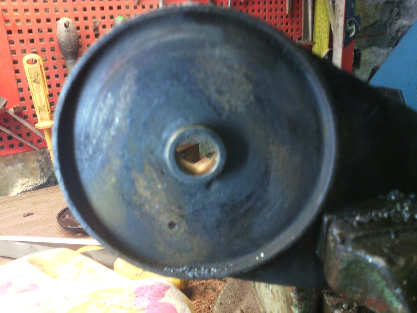

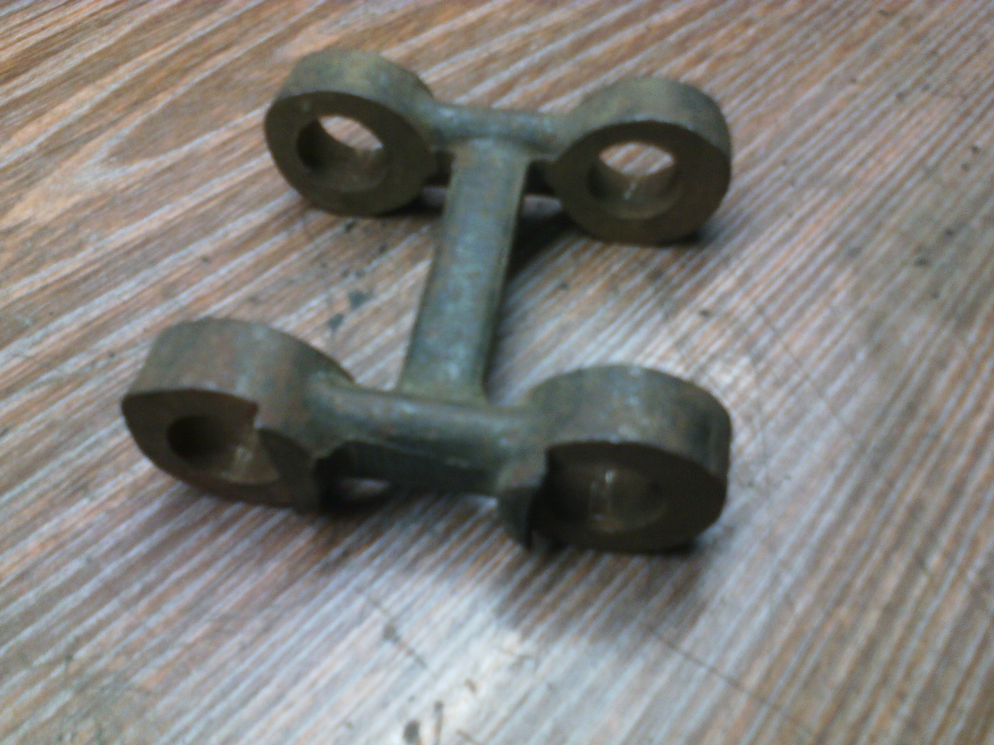

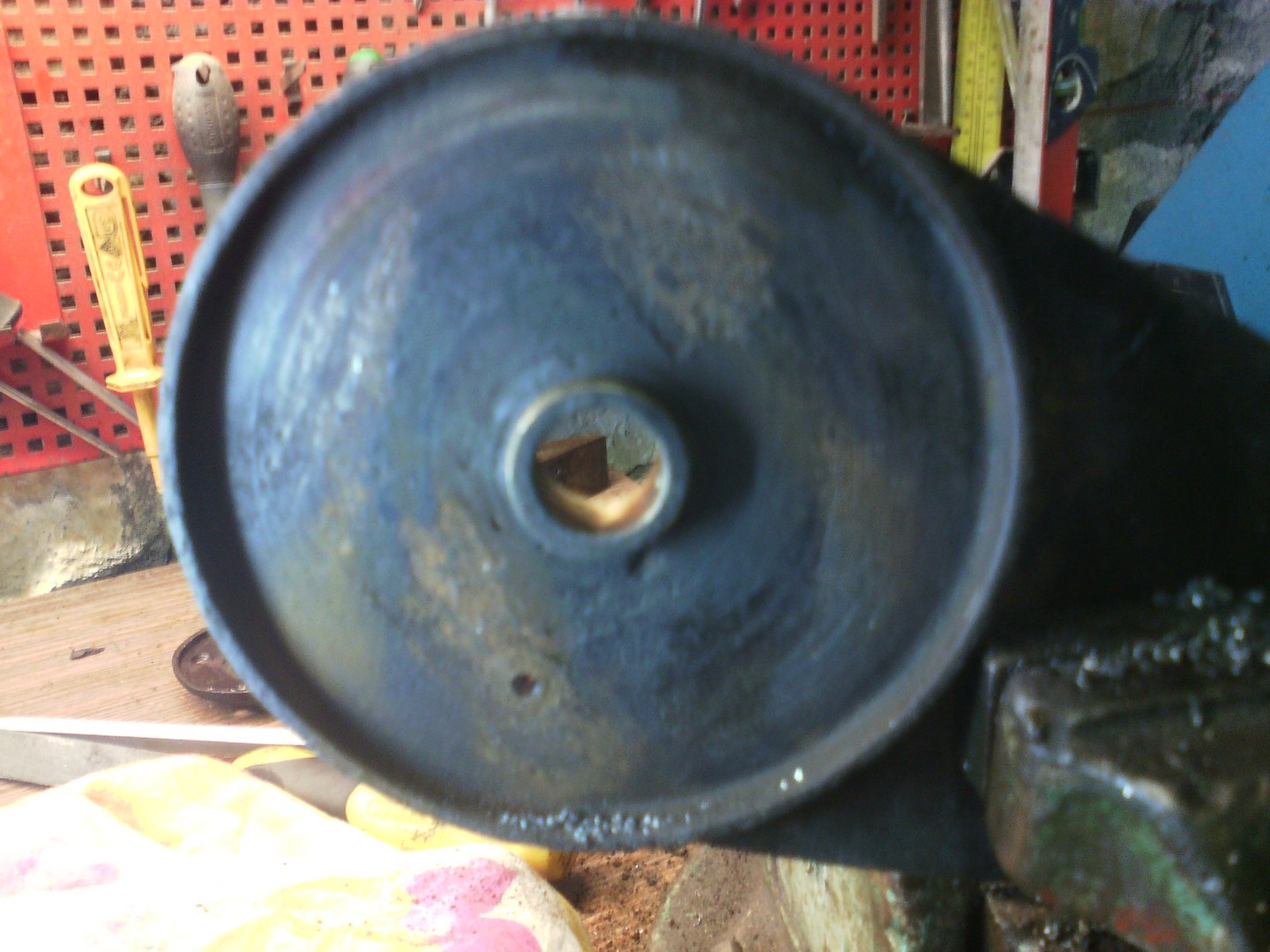

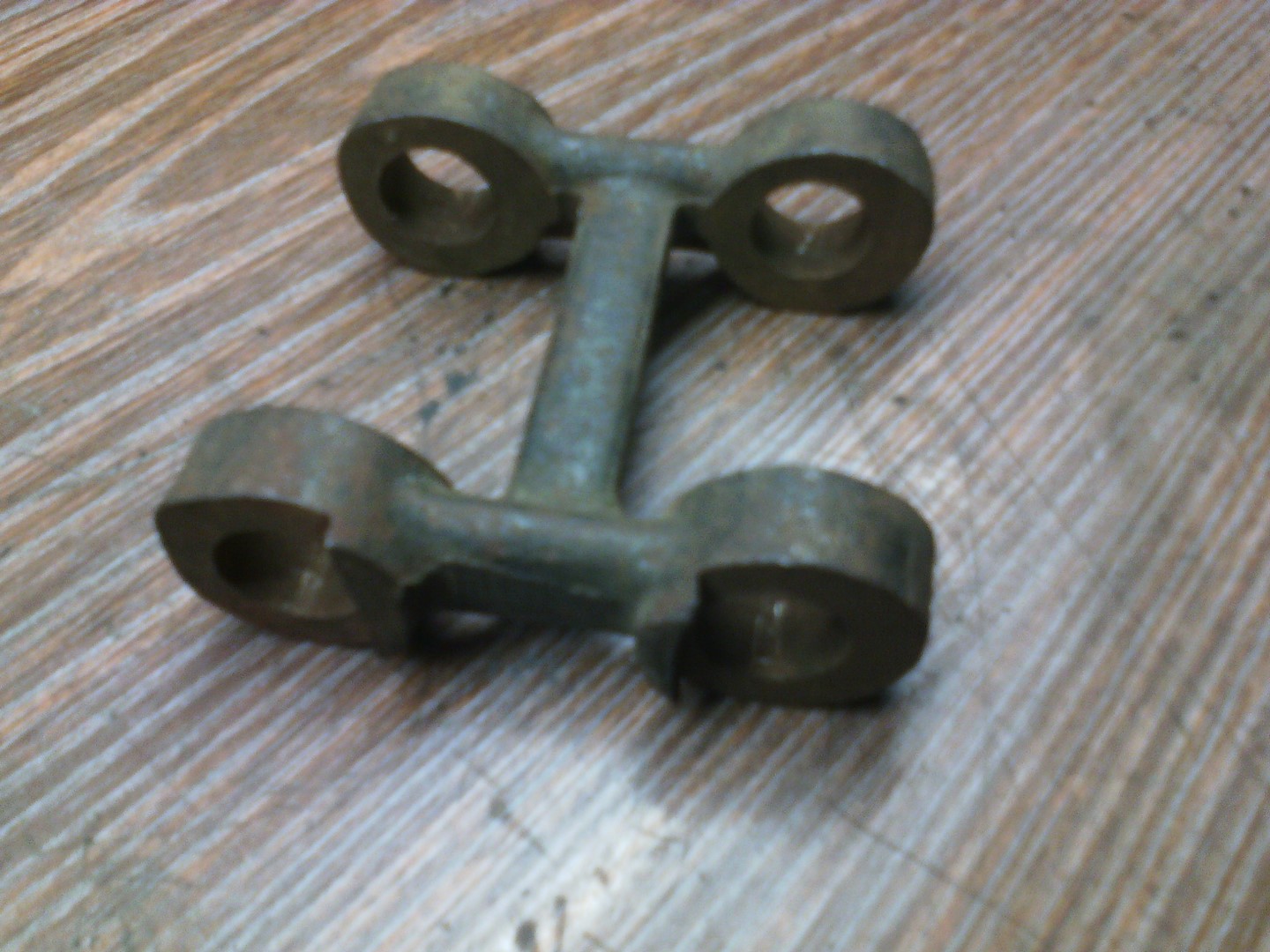

un cylindre bloc en caoutchouc :shock: :shock: merde c 'est le premier que je trouve sur la bête, c'est curieux, il été sur la tète d'amortisseur en connexion avec la fusée.
C'est normal?

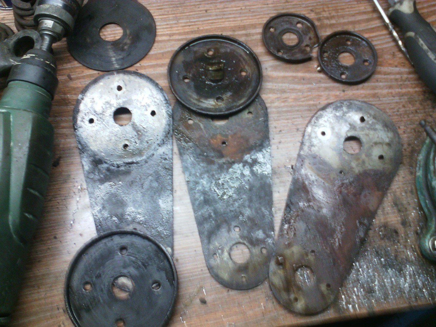

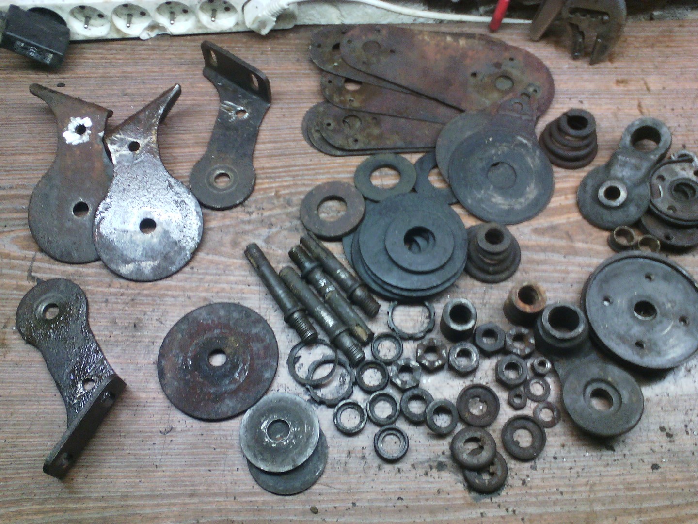

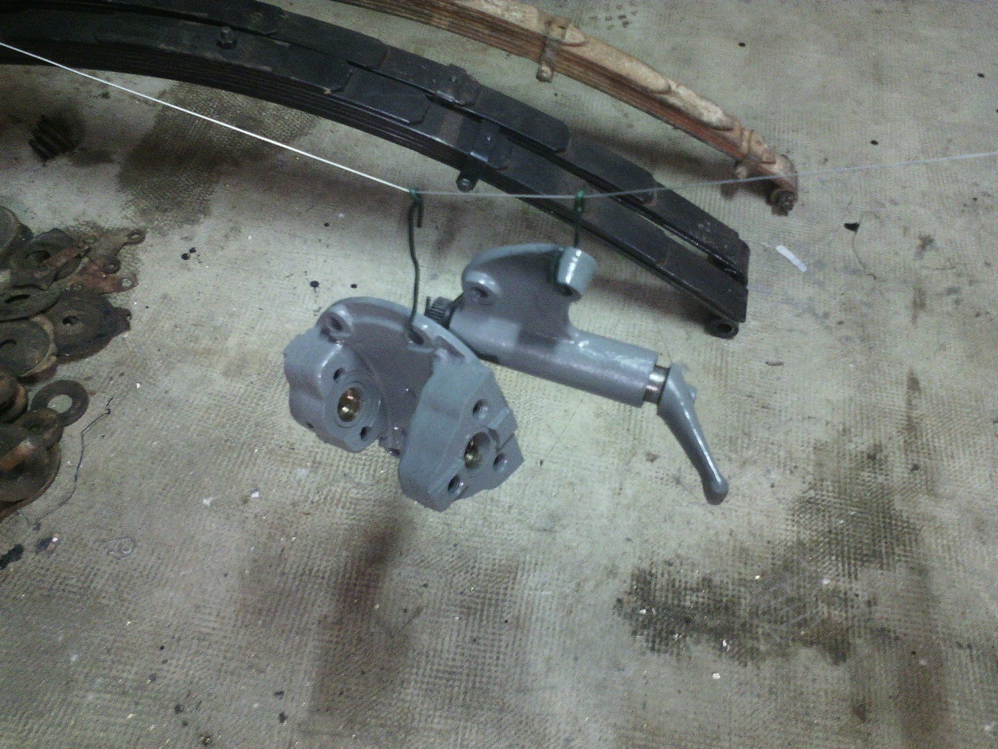

Allé je fini de démonter des amortisseurs avant, de-rivetage des flasques et séparations des supports.
et voila tout en pieces
Mais j'en ai bavé, des boulons d'axes étés soudé, les écrous frein d an-temps :lol:

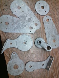

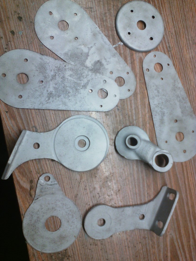

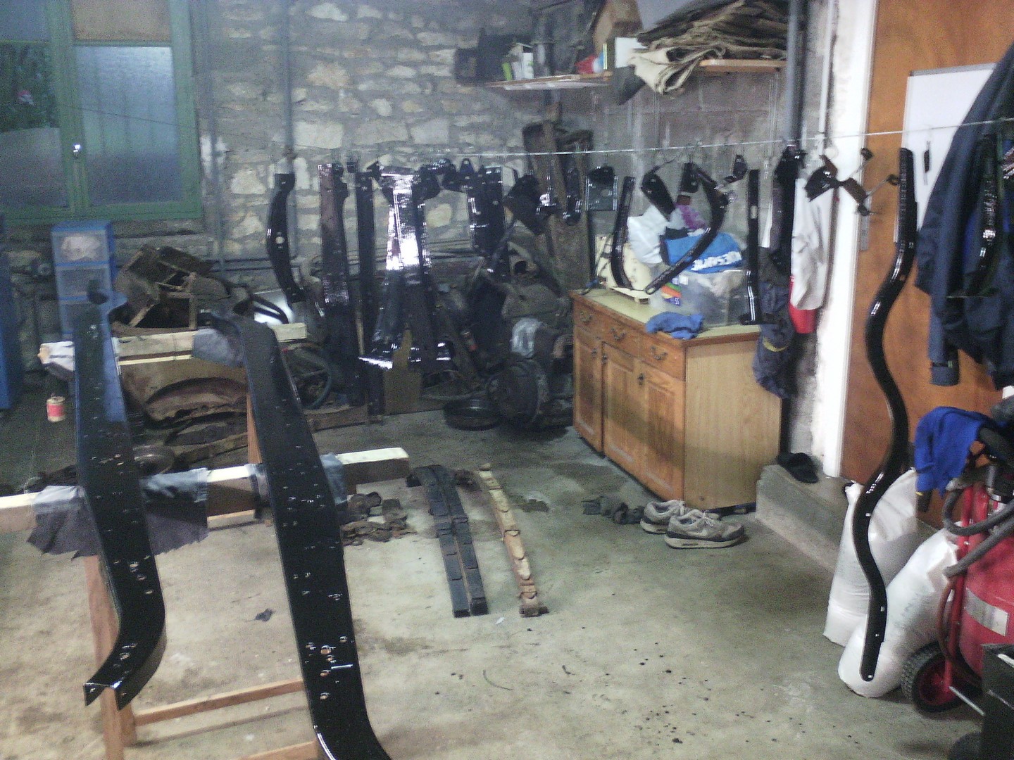

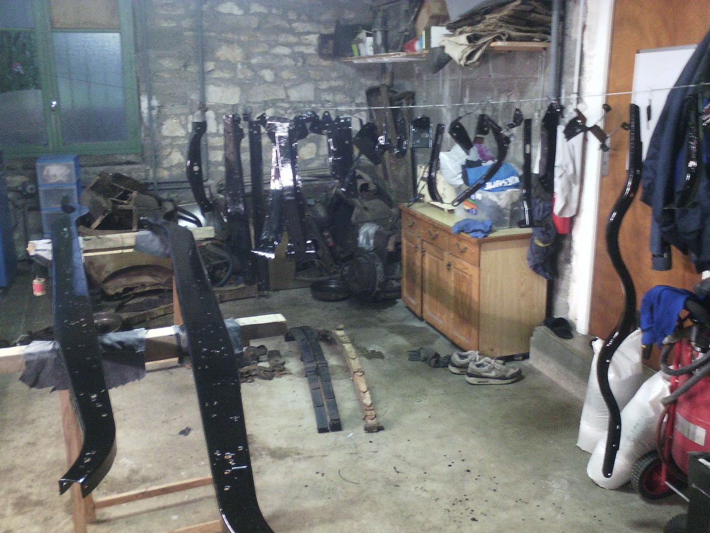

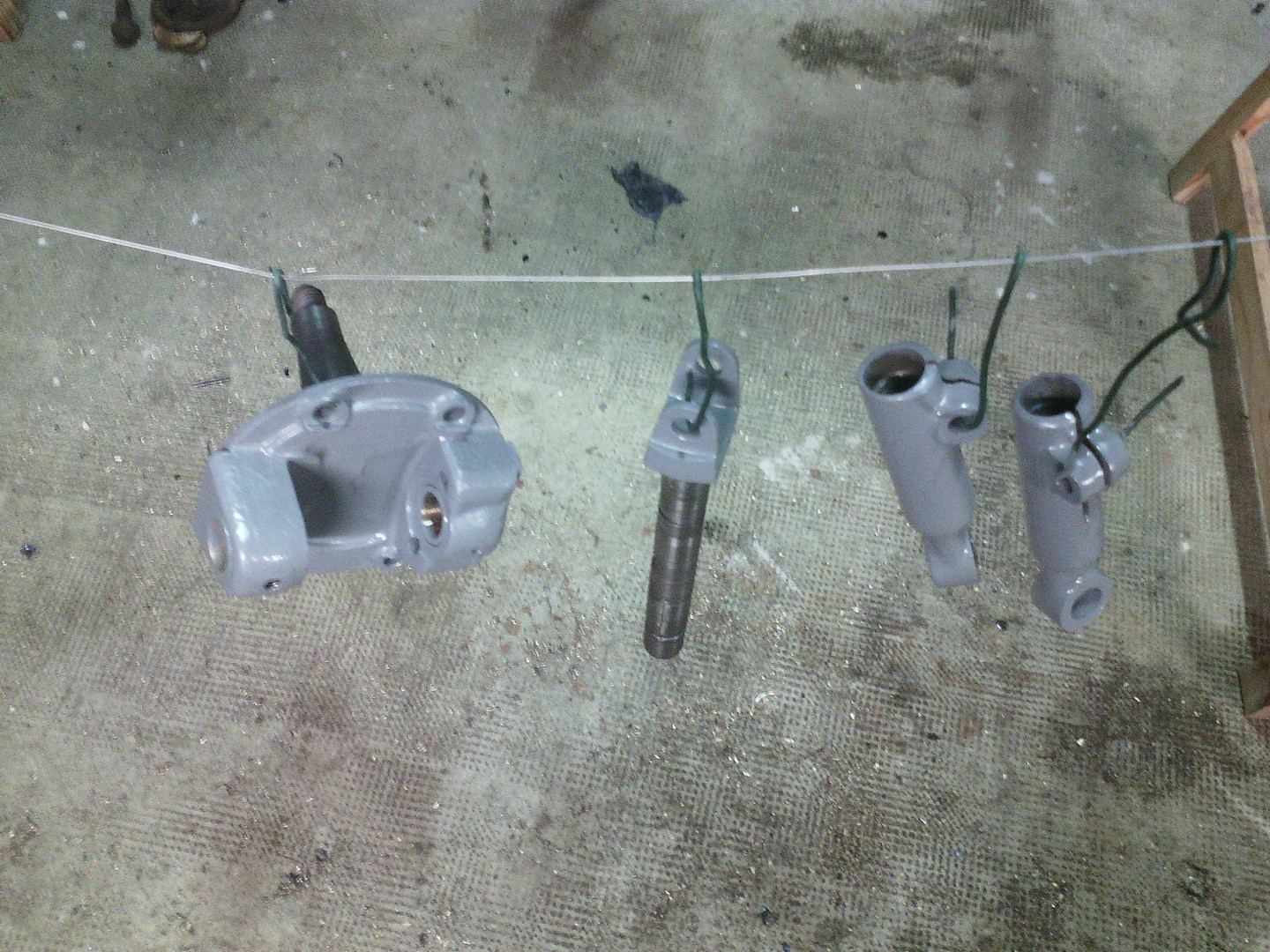

Bon aujourd’hui sablage, malheureusement le sable et trop humide :x

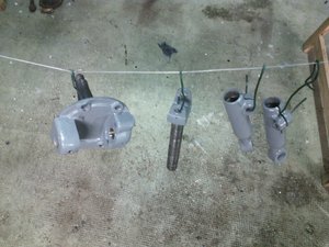

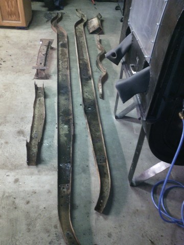

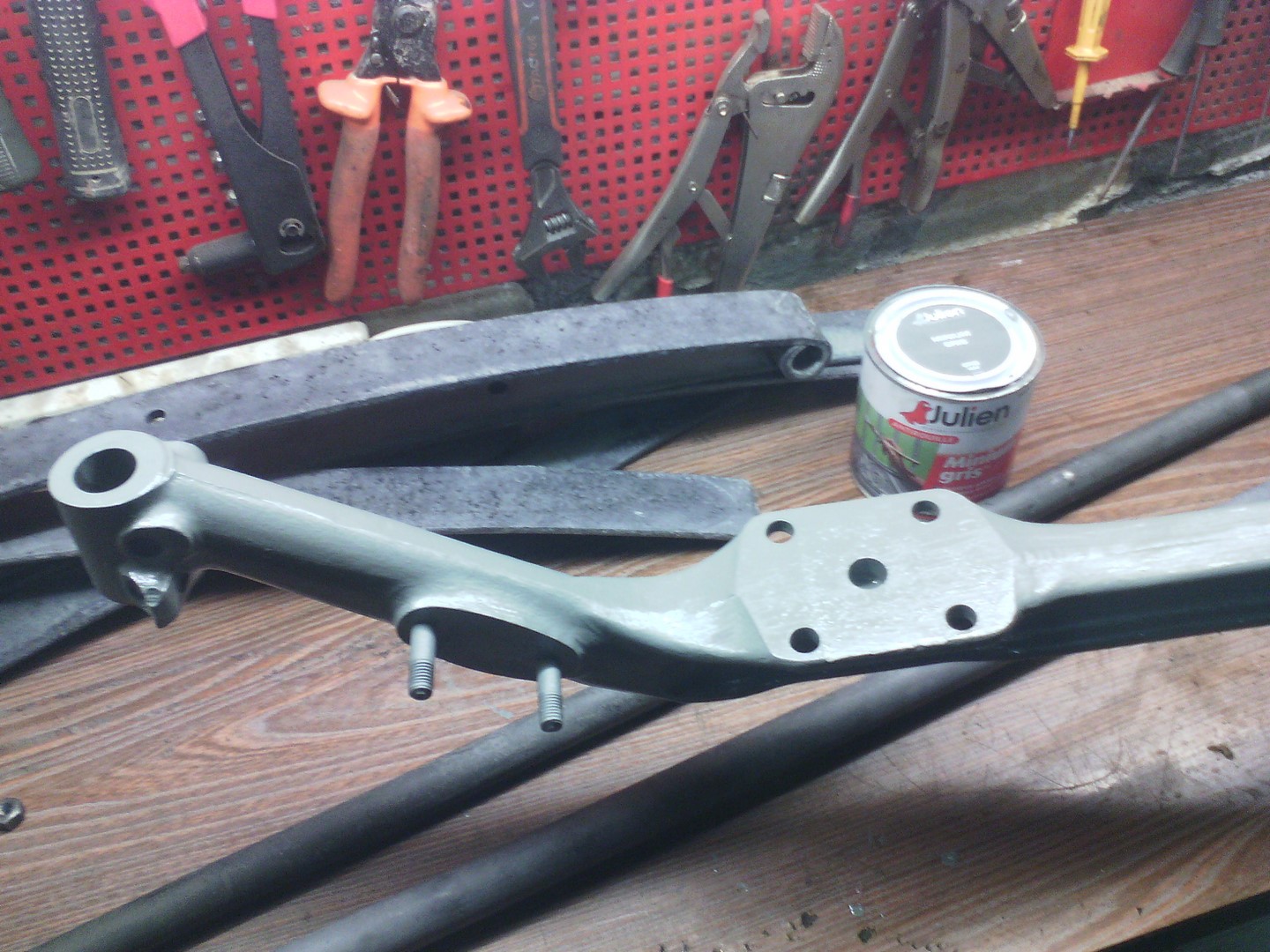

Je me reporte sur la peinture, seconde couche de noir sur la chassis et primaire pour d'autre

Ce soir un peu de sablage, j'en peu plus du sablage, beurk

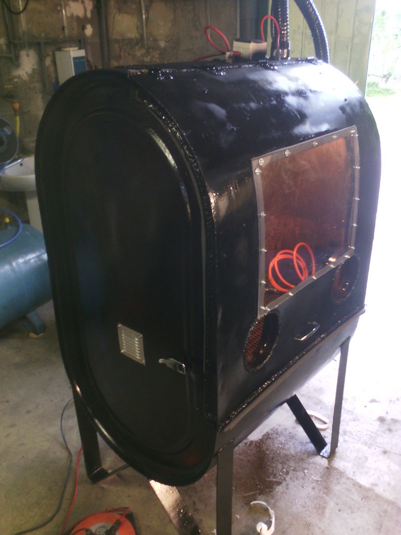

Pour tes petites pièces tu ne sables pas en cabine?
Messages : 393
Localisation : Gard
Re: B14 torpedo

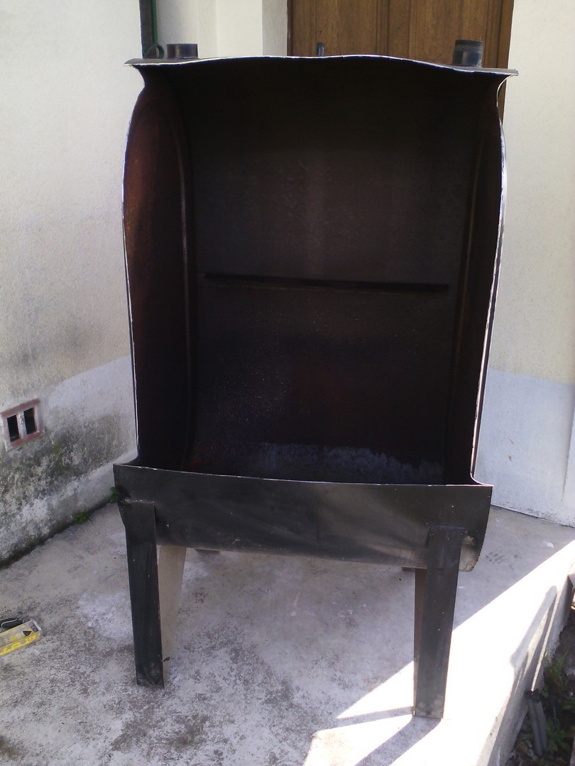

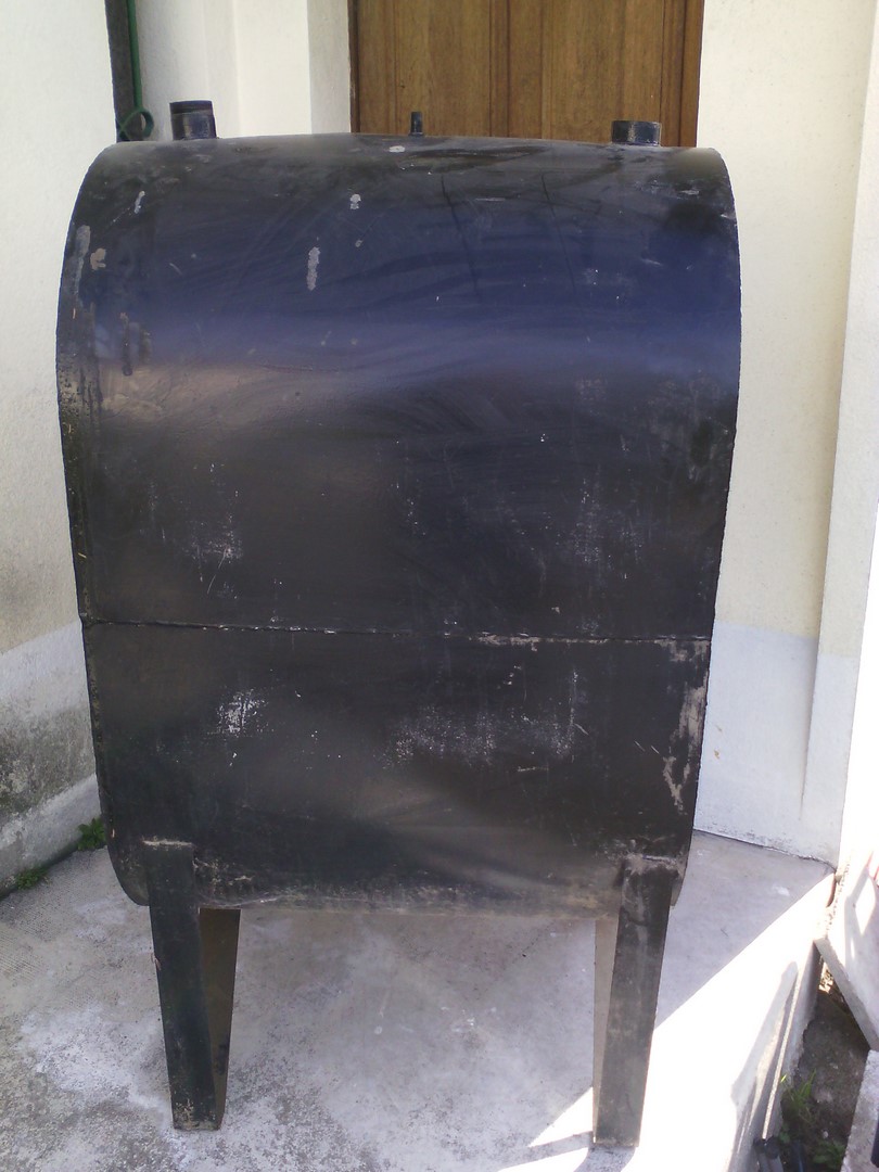

Message par bergogliv »

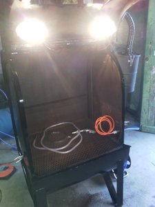

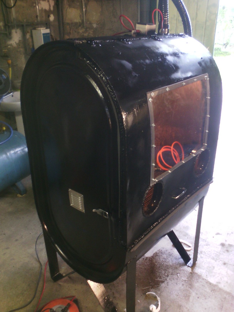

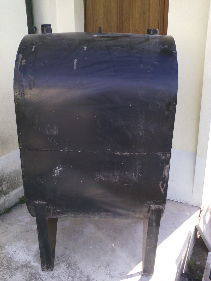

si si je me suis fait une cabine avec une cuve a mazout :shock: :mrgreen:

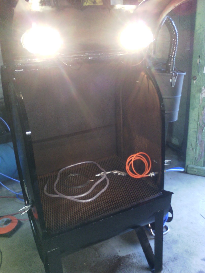

Messages : 3214
Re: B14 torpedo
Sauf qu'elle manque d'étanchéité (gants fermés) et d'une bonne ventilation avec filtre cyclonique par exemple.
Attention, si les cuves de mazout sont en général presque données il faut faire attention lors de leur découpe aux vapeurs latentes et aux risques d'explosion.

oui! mais c'est toujours plus étanche que rien suffit d'amenager
j'en ai trouvé par chez moi, sauf que ce sont des 600l :shock: je ne veux pas rentrer dedans non plus :mrgreen:
mais je vais en trouver une.
la derniere fois que j'ai sablé c'etait a l'exterieur n'empêche que j'ai retrouvé du sable partout du coup j'avais laissé tombé en attedant de faire une cabine mais la je trouve que c'est une bonne idée de recyclage
Messages : 3214
Re: B14 torpedo
600 litres ce n'est pas beaucoup car tu n'utilises que la partie haute, celle de bergogliv en est une je pense.
Messages : 393
Localisation : Gard
Re: B14 torpedo

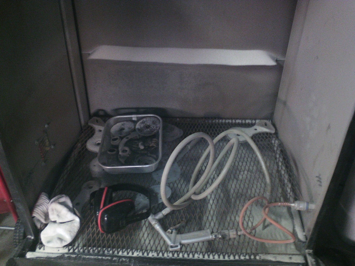

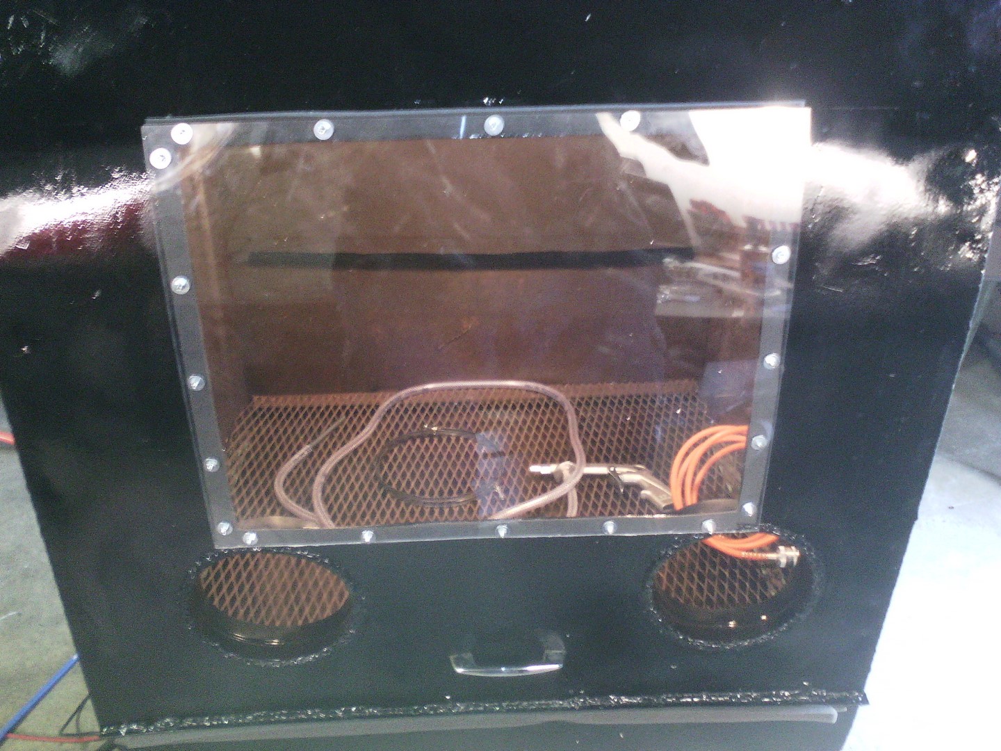

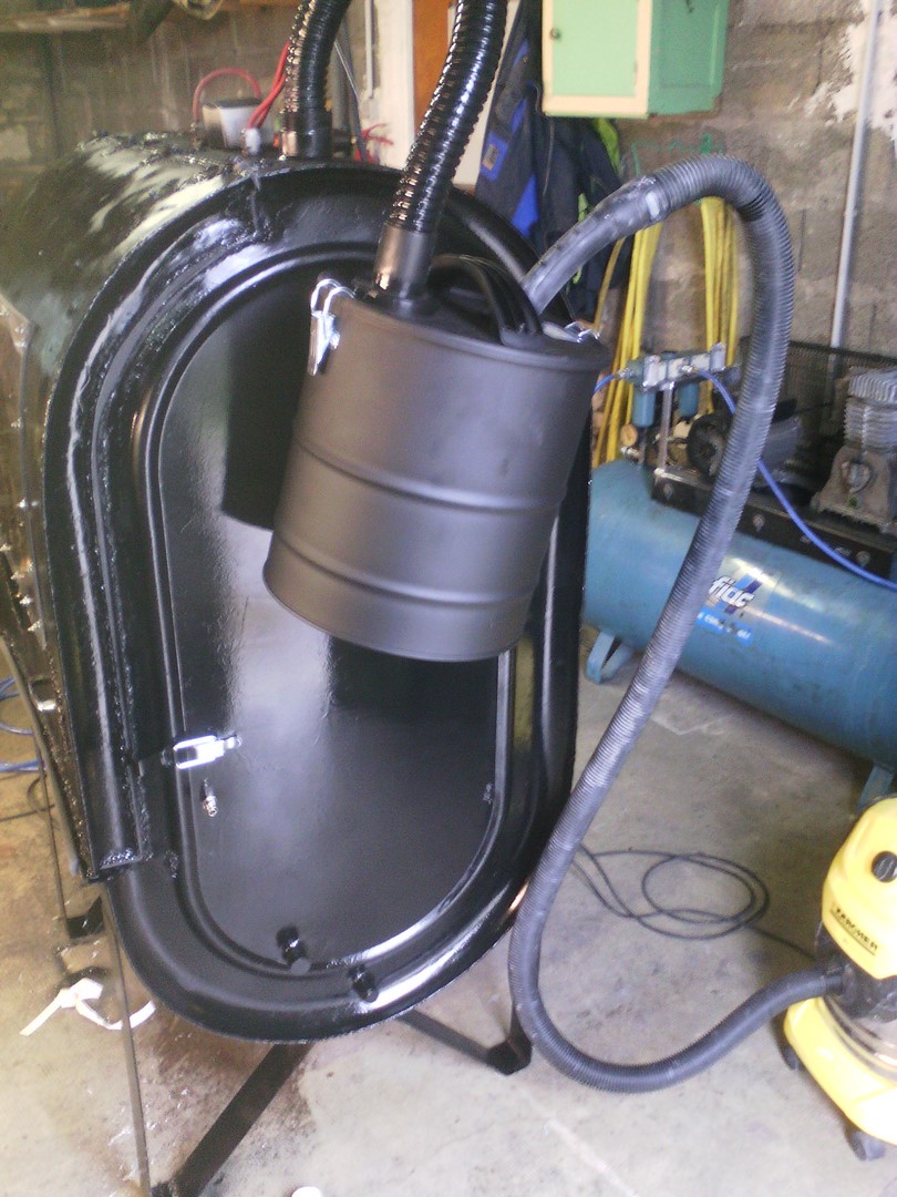

oui 600 litre, pour la ventilation j ai mis un aspirateur de cendre, c'est impeccable :P
Pour étanchéité j'ai soudé du fer plat et mis de la mousse, deux crochet pour la fermeture.
La dépression créé par l'aspirateur fait le reste.
J ai mis des gants caoutchouc d’électricien pour l’étanchéité des mains.
Une cuve ronde c'est mieux pour la conception, elle m'a coûté 30 euros :shock:
Sinon avant de découper a la meule, je l 'ai bien rincée et ventilée pendant quelques jours.
Pendant la découpé j ai aussi envoyé de l air en continue pour évacuer les vapeurs de gazole.
ATTENTION, je ne conseille pas.
voila avec les gants

vu comme ça je la voyais pas si grande ok
effectivement il y a plus de carrés ou rectangulaires sur le coincoin
