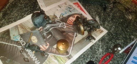

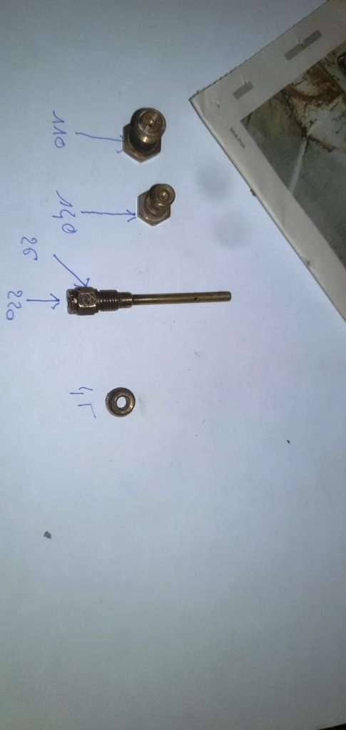

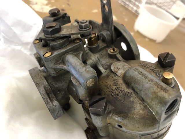

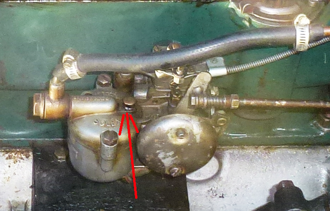

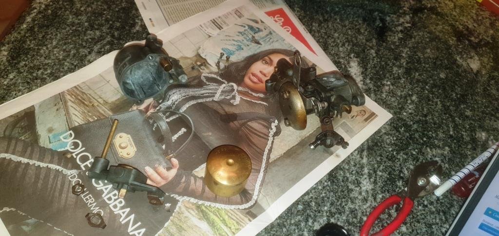

oui j'ai vu, et j'ai rectifié. par contre je vois sur la photo et aussi celle de CALM une vis sur le dessus que je n'ai pas: vous pouvez me dire a quoi elle correspond? . Le carbu est sur la table démonté quand je tournais le moteur avec le starter j'entendais bien l'aspiration alors que la rien ou presque rien j'ai regardé j'ai bien de l’étincelle au bougie donc je pense qu'il y a pb avec le carbu pouvez vous aussi me dire tous les gicleurs le 110 c'est bon j'ai commandé un 105 mais les autres? Pour la commande du volet c'est moi qui l'ai fabriqué ainsi que la biellette qui étaient absent du carbu sinon je ne vois rien de spécial peut etre un peu de jeu au niveau de la commande du starter pas en lateral mais en hauteur.

j'ai regardé quand elle tourne ça n'a pas l'air de changer grand chose si je bouche le trou peut que ça sert a avoir un gicleur de rechange ?
