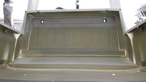

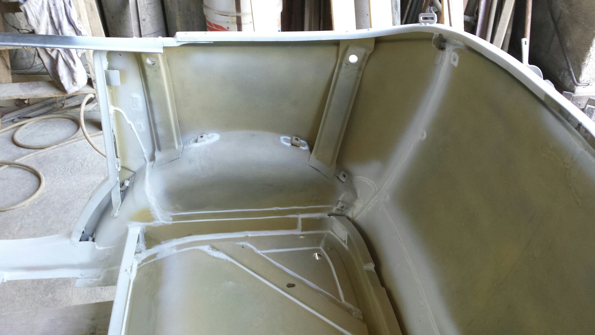

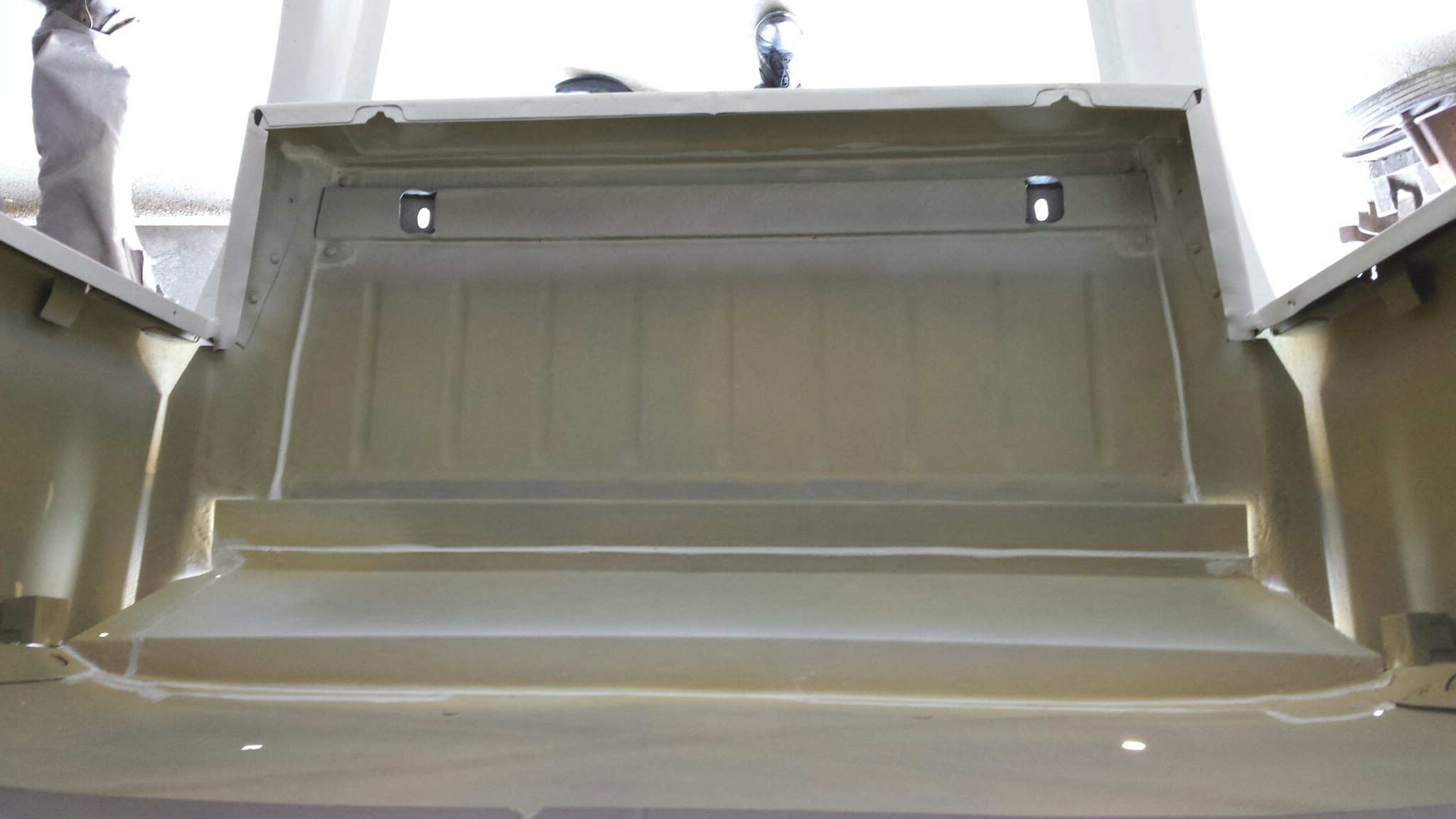

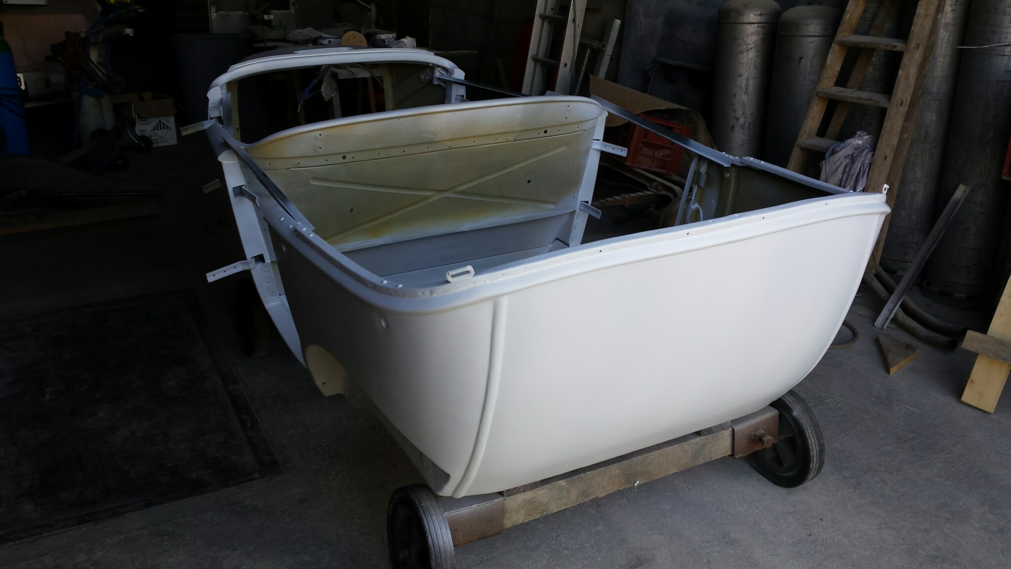

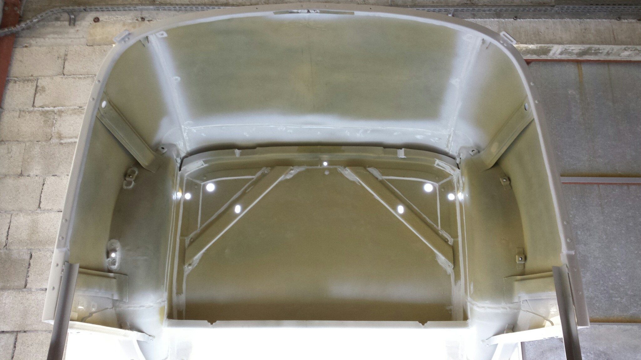

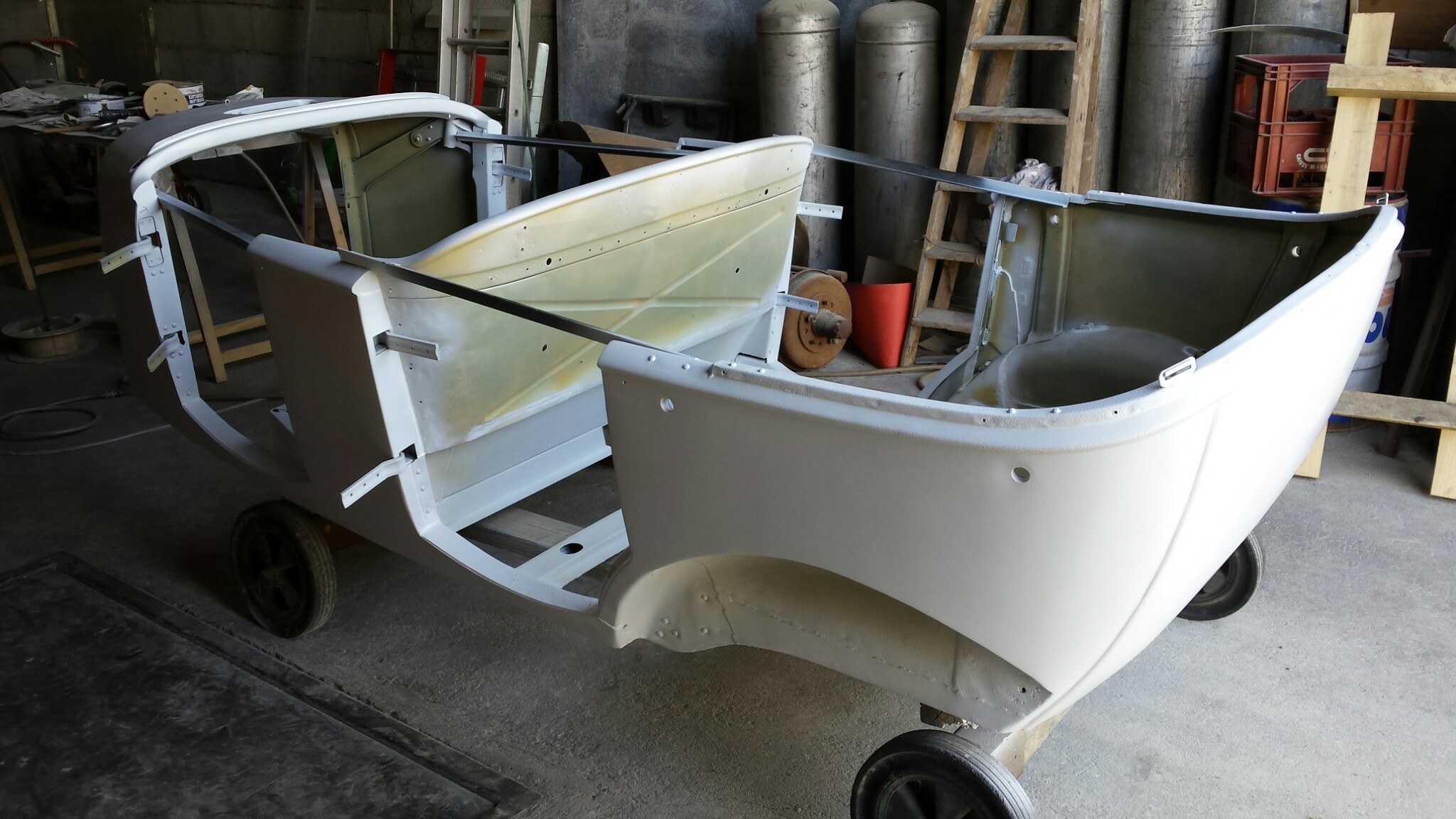

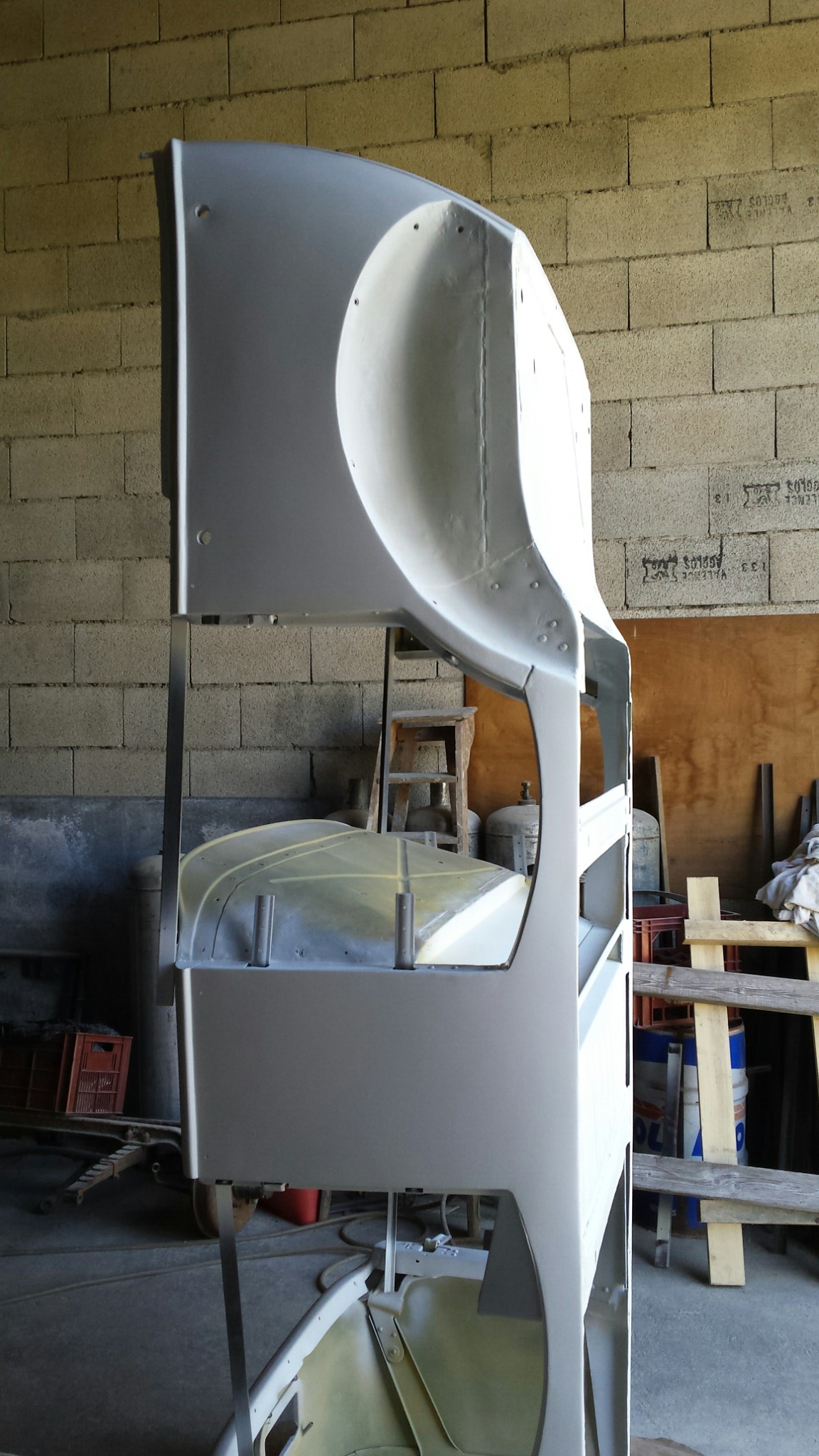

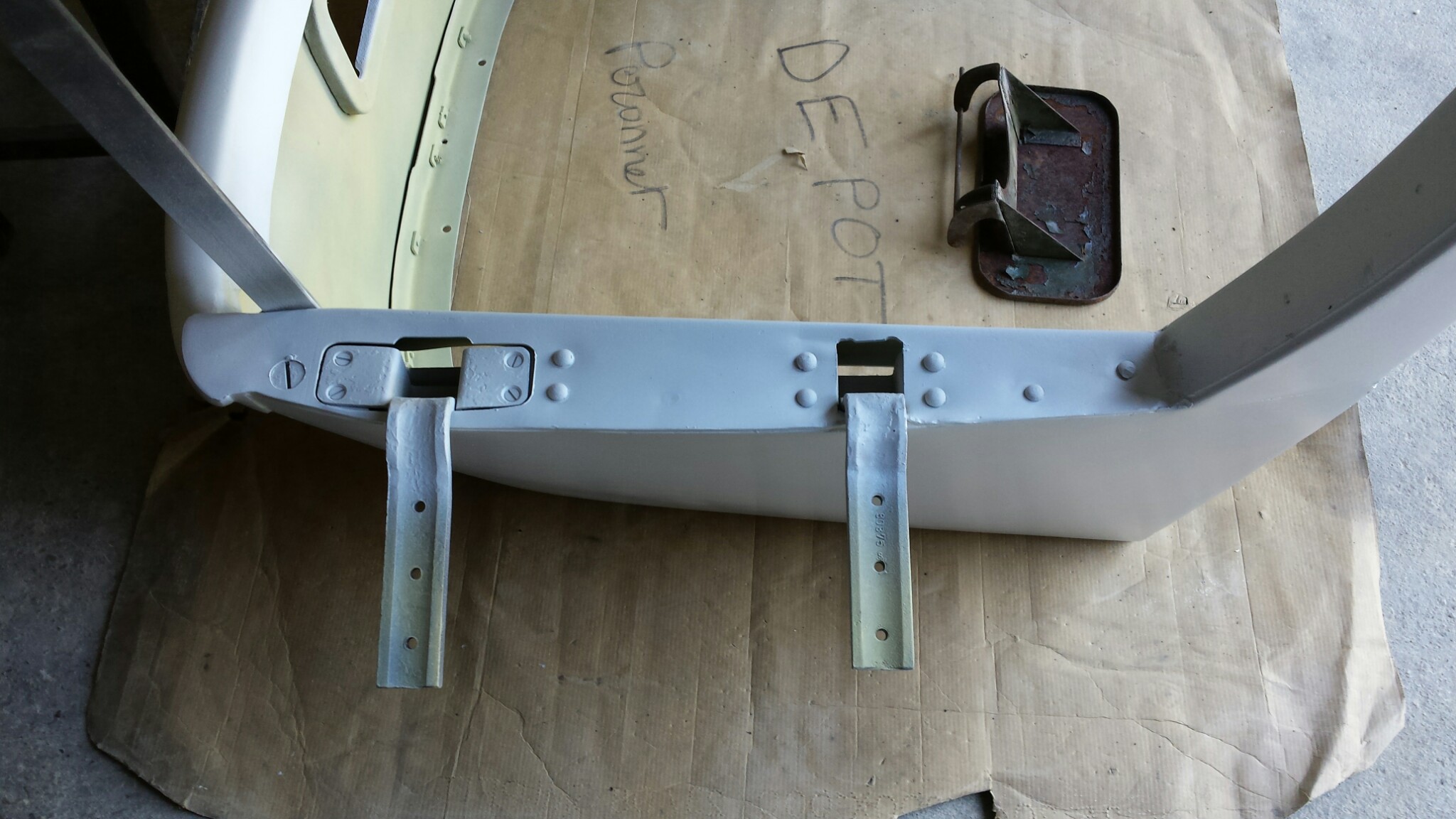

Quelques nouvelles de la B12
L'ensemble de la caisse est maintenant apprêté.
les joints sont comblés au mastic pour éviter l'humidité plus tard.
C'est aussi le moment de régler tous les petits désordres :
butées de portes, vis récalcitrantes, rivets manquants, recoins à redresser...
Bientôt le plancher sera passé à l'anti gravillons et peint définitivement.
Puis la caisse sera mise définitivement en place sur le châssis.
Place aux photos
Place aux photos

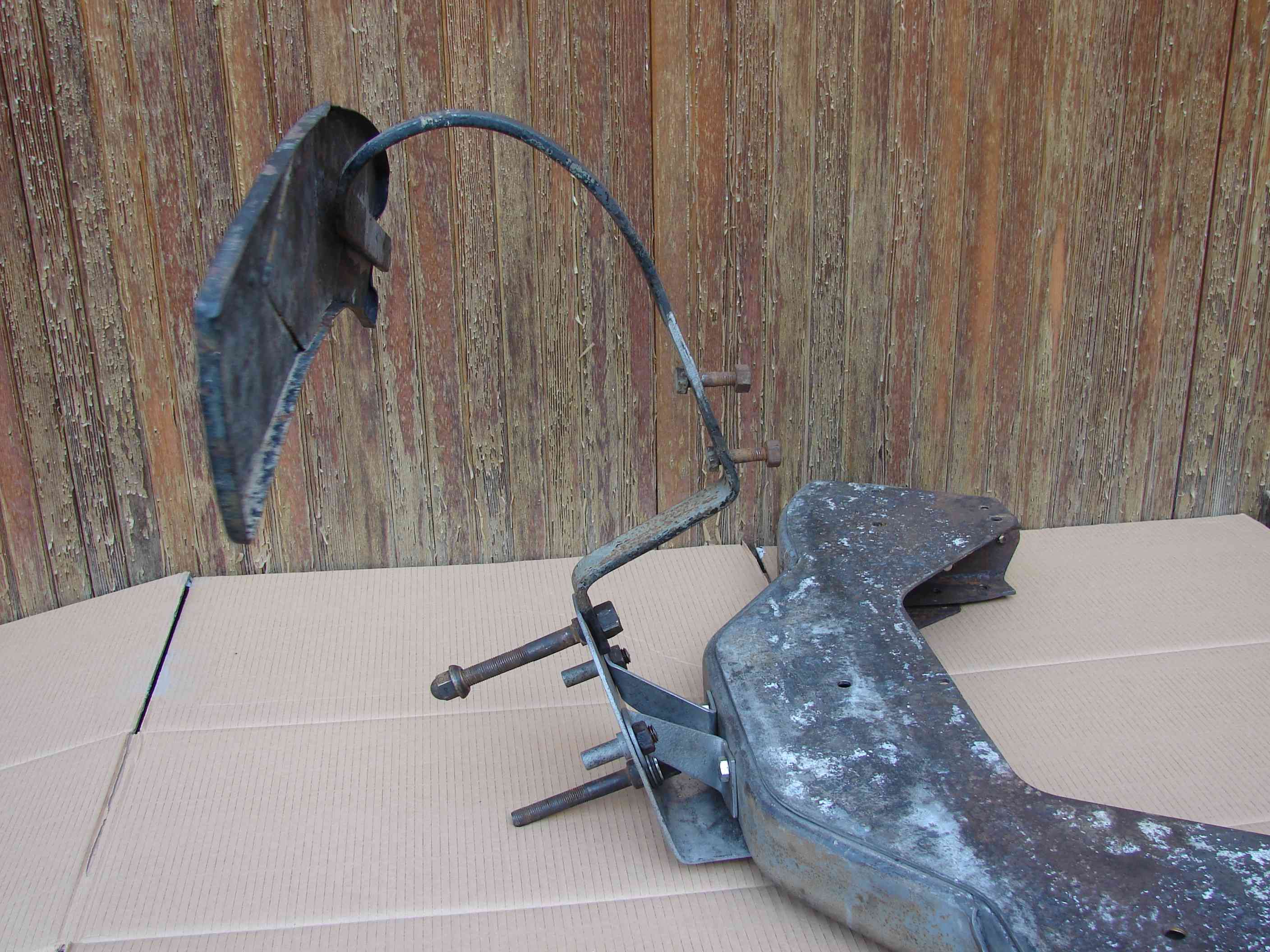

Bonjour et bravo pour l'avancement des travaux ! Du travail de pro!

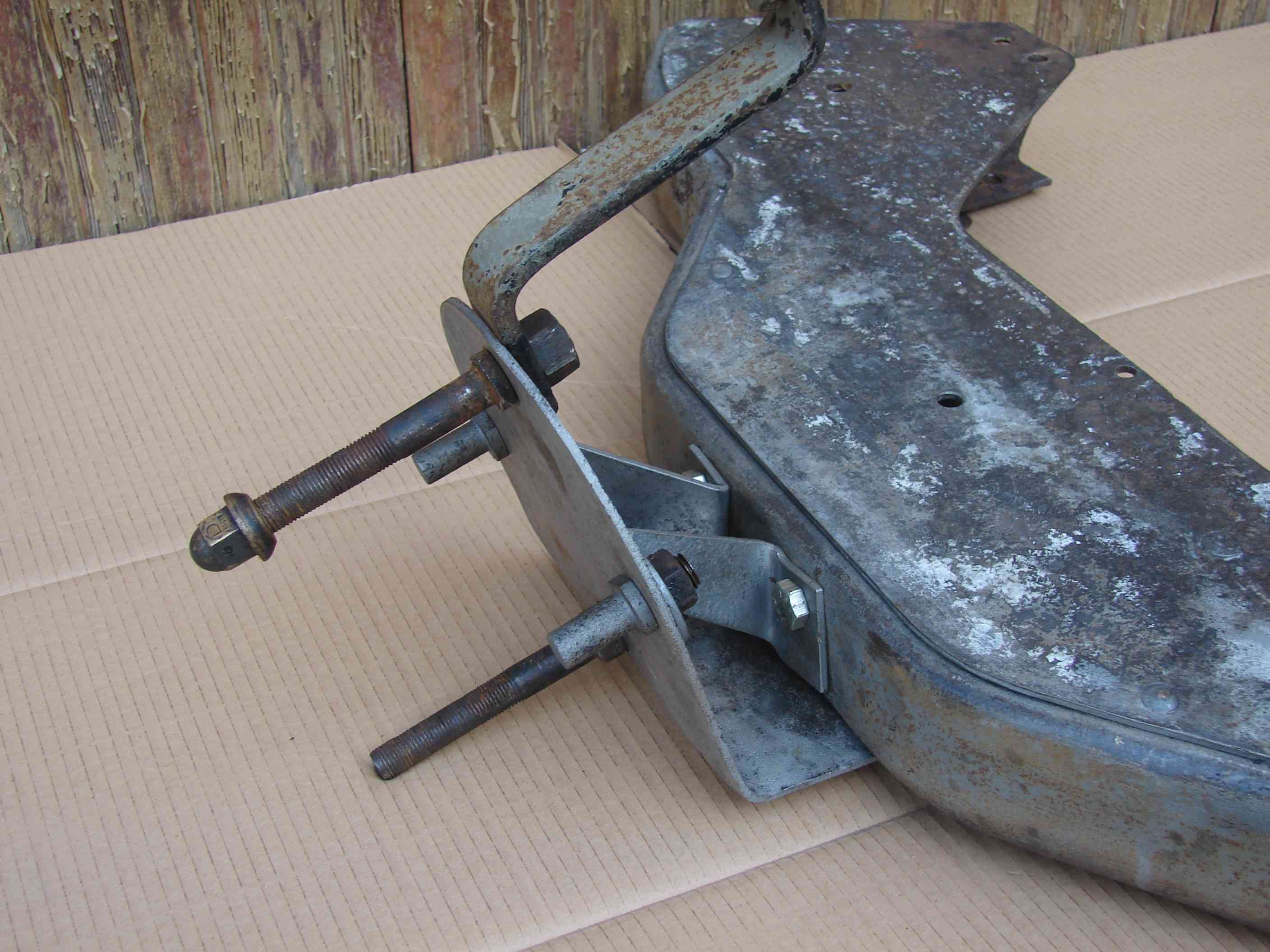

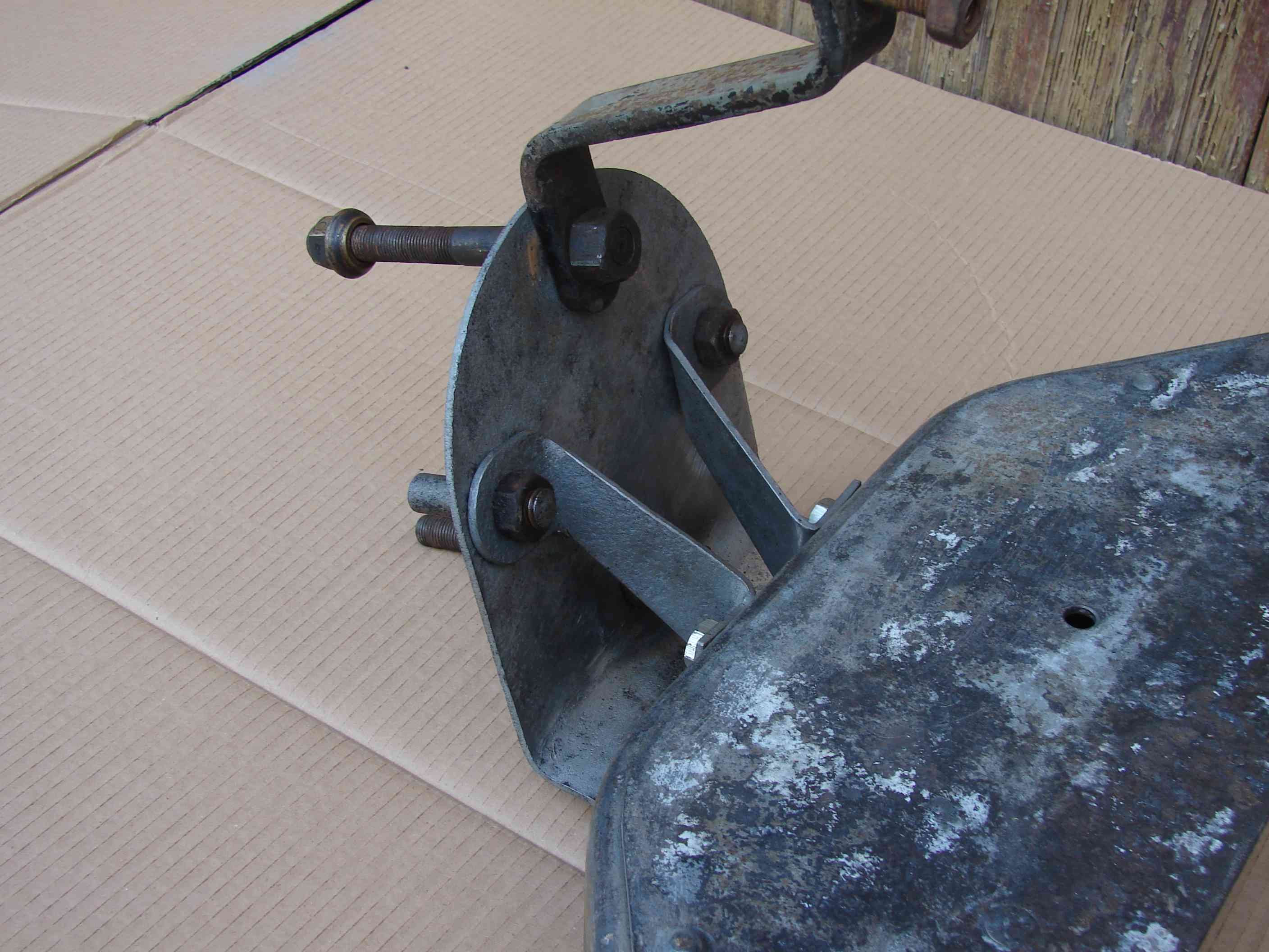

Je reviens sur le support de roue de secours: j'ai fait un montage à blanc sur l'arrière du châssis pour que tu te rendes mieux compte du montage. Voici les photos: A plus

Merci pour ce montage Phil42
Pas mal ton morceau de châssis
Du coup la roue de secours n'est pas verticale avec ce support, mais légèrement inclinée vers le bas.
La plaque, elle, reste à peu près verticale.

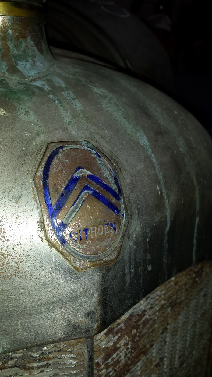

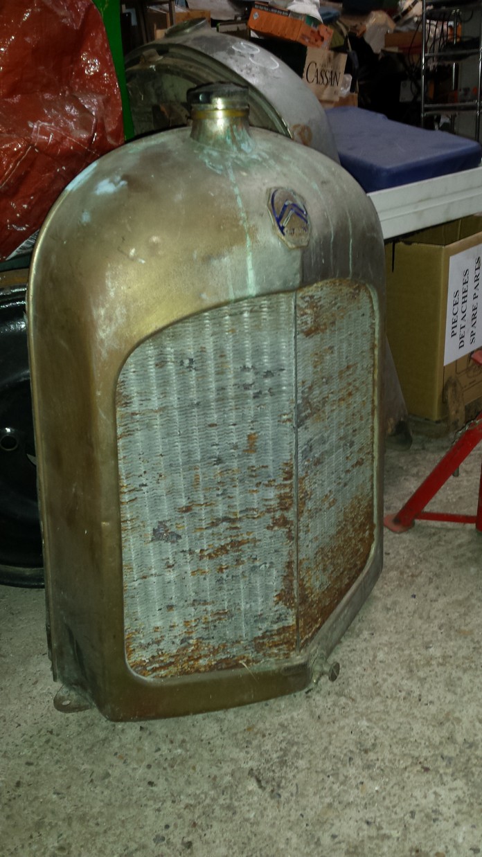

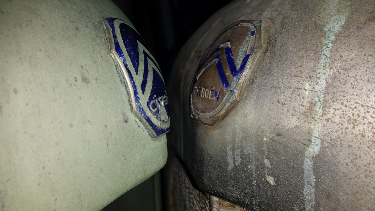

Bonsoir à tous,

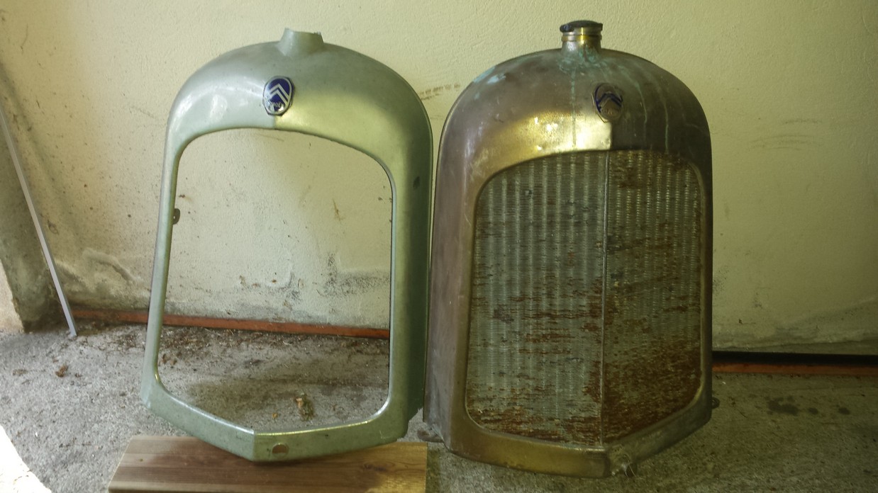

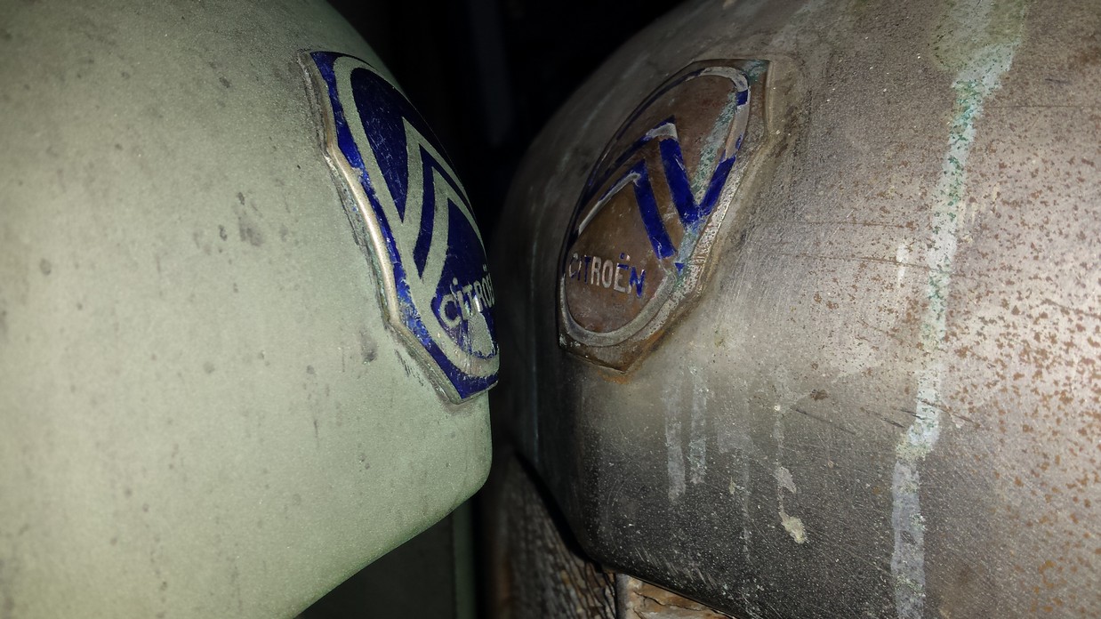

Pendant que la B12 se repose, j'ai peut-être trouvé une nouvelle calandre.
Elle est "dans son jus" bien usée mais entière et non cabossée.
Un détail m'interpelle
: l'insigne est en négatif par rapport à ce que je connaissais jusqu'alors.
Chevrons bleus sur fond nickelé.
Avez-vous des informations sur cette spécificité ?
C'est pourtant un modèle manufacturé par CHAUSSON comme ma précédente calandre.
Il faut que je vérifie la hauteur pour voir si c'est bien une calandre B12...
Qu'en pensez-vous
Qu'en pensez-vous
Re: B12 torpédo tourisme
Je fais comme toi, je ne connaissais pas ce modèle d'écusson.
c'est utilisé pour une courte periode, apres ils sont revenu au couleurs d'habitude. Mon copain avait une b2 avec ce type d'ecusson.

Merci pour vos retours.
Sur B2 et 5HP oui, mais sur B12 je n'avais jamais vu.

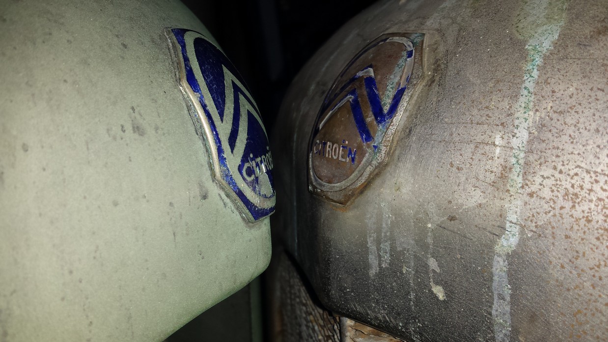

J'ai comparé les 2 calandres.
Elles font la même taille sauf la hauteur d'ouverture sur le radiateur qui est 2 cm moins haute sur la "nouvelle" calandre. Comment différenciez-vous une calandre de b2 et de b12 ? Là j'ai un doute !
La hauteur de l' ouverture d' une calandre de B12 mesure effectivement 2 ou 2,5 cm de plus que celle de la calandre de B2.
CDLT,
CDLT,
- Messages : 663
OK merci pour cette confirmation Henri,
donc c'est peut-être un modèle B2...
Dommage si elle ne correspond pas car elle était vraiment une bonne base et je trouvais intéressant ce rare insigne en négatif.
Dernière modification par douve le 23 juin 2015, 20:34, modifié 1 fois.

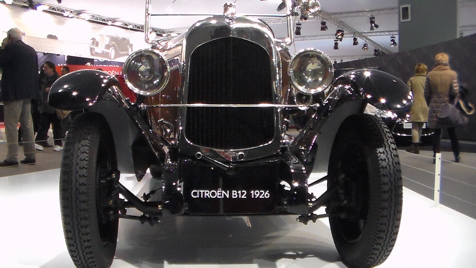

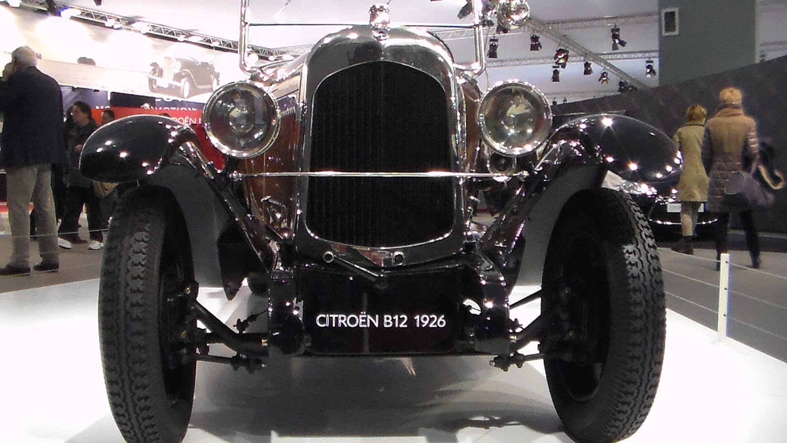

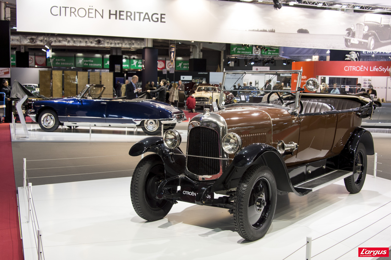

Je reviens sur cette calandre car je me rends compte que la B12 du conservatoire Citroën arbore une calandre type B2
Voir photo ci-dessous
Shocking !
Shocking !
Les autos restaurées du conservatoire ne sont pas forcément référence, elles peuvent avoir été restaurées par un généreux donateur.
- Messages : 663
Tu as raison Schum22 tout n'est pas totalement conforme mais celle-ci est quand même bien faite.
Sinon j'ai du m'emballer
, d'autres B12 ont le même radiateur que celle du conservatoire, pas plus loin que parmi les membres de ce forum.
En parcourant toutes mes photos glanées par ci par là, je constate aussi qu'on retrouve les 2 types de radiateurs.
Citroën a du monter sur B12 des radiateurs et calandres de B2 en stock. Sans compter les réparations ultérieures.
