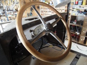

les doigt du volant doivent etre dans le bois, non visisble comme ca

je suis PHV60, je te vois souvent sur le site Amicale 5HP, j'ai moi même une 5 HP torpédo, la photo du volant c'est moi qui l'ai fabriquer pour la B14 Normande ( qui n'est pas une vrai normande) ( dans pavés restauration) je fabrique aussi les arceaux bois en frêne, si ça intéresse quelqu'un ! tu restaure quoi en ce moment ? je te met la face avant pour Bergogliv. allez a +
