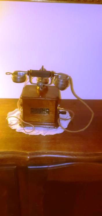

Tu parle de ce type de téléphone:
Bon alors petit tour cette aprem, et je suis revenu au point de depart :) demain j'élargis le périmètre faut commencer petit :) enfin si il ne pleut pas. c'est la seconde qui fait un barouf ça ronronne dur et ça s’arrête des que je passe la trois mais bon chez moi ça grimpe alors j'en ai besoin :) mais je trouve ça bruyant c'est normal? faut que regade les freins et que je regle les amortisseur il sont trop dur j'ai tendance a prendre toute la route des que ça saute un peu
