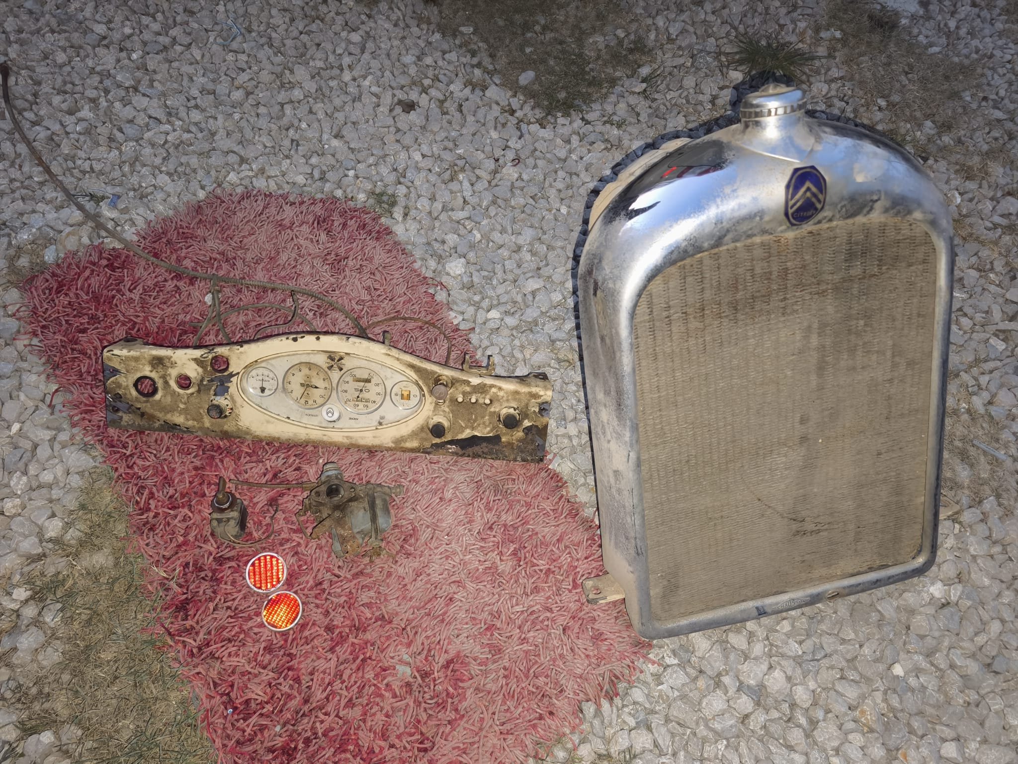

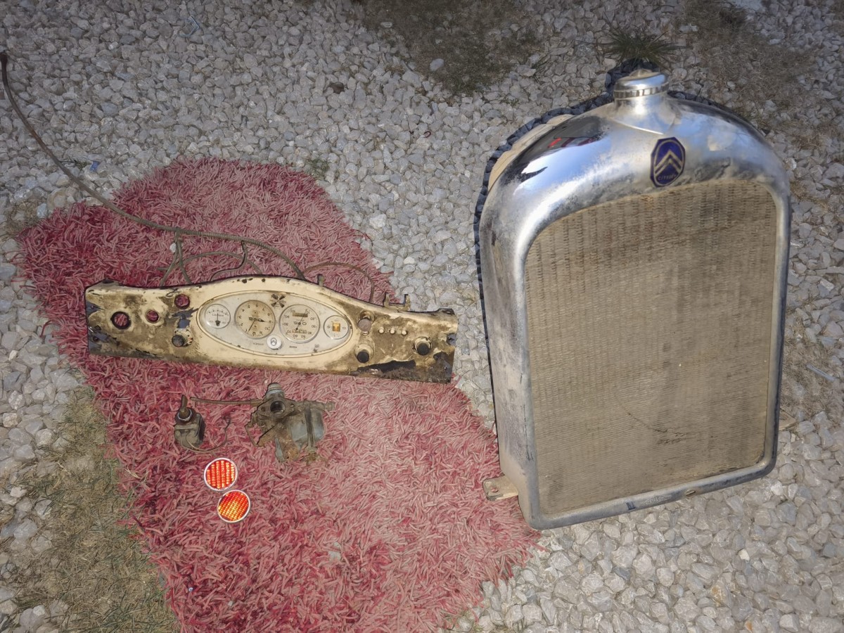

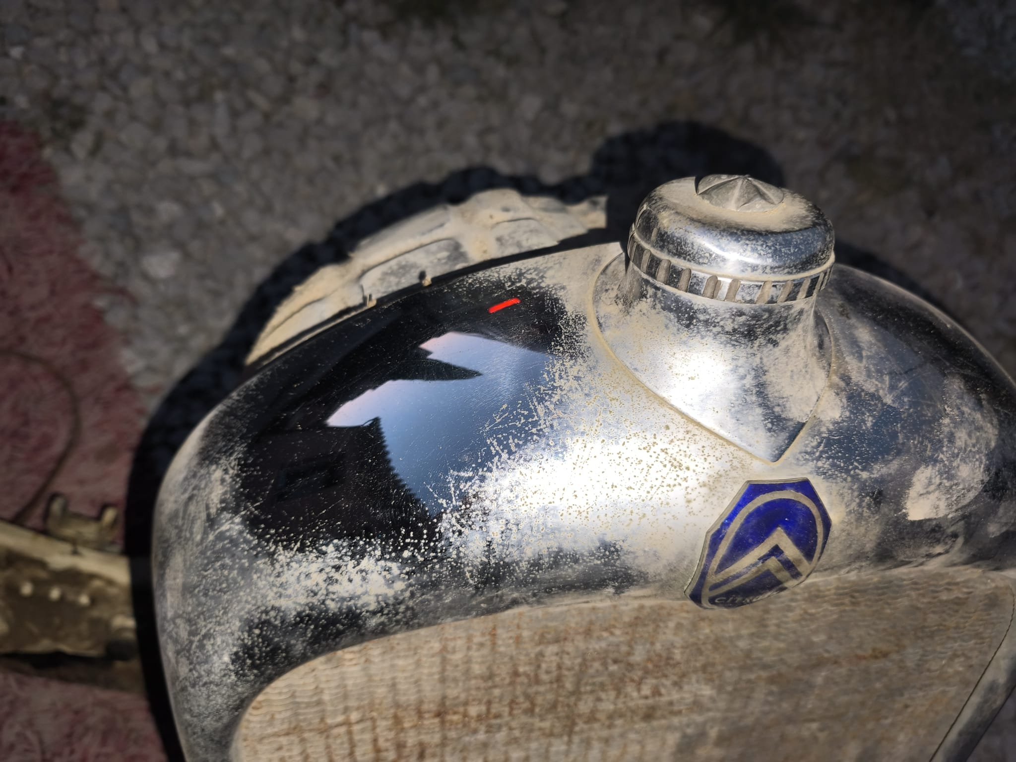

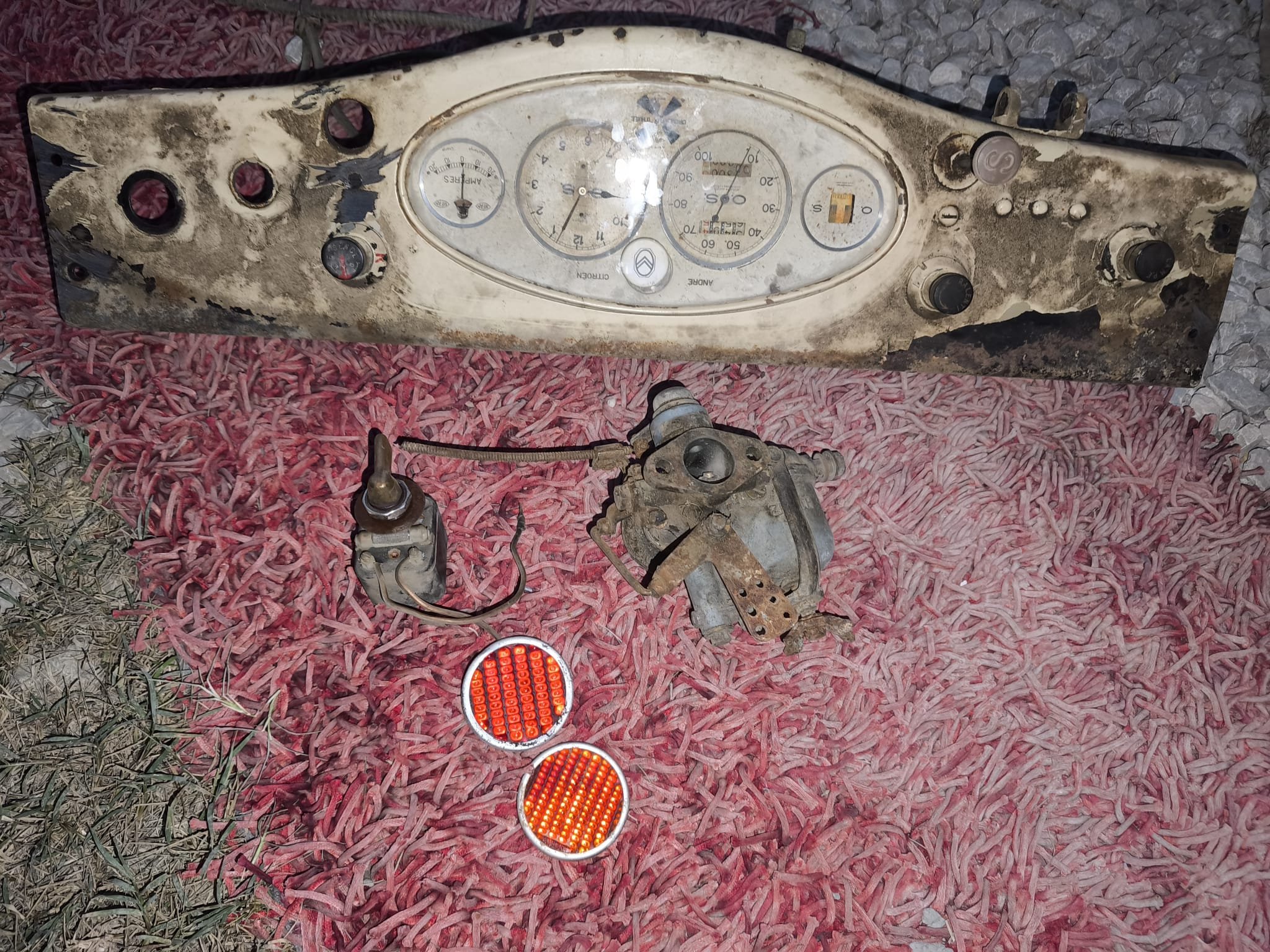

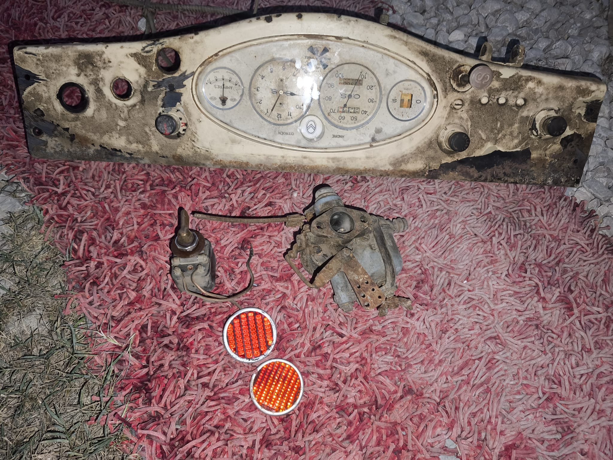

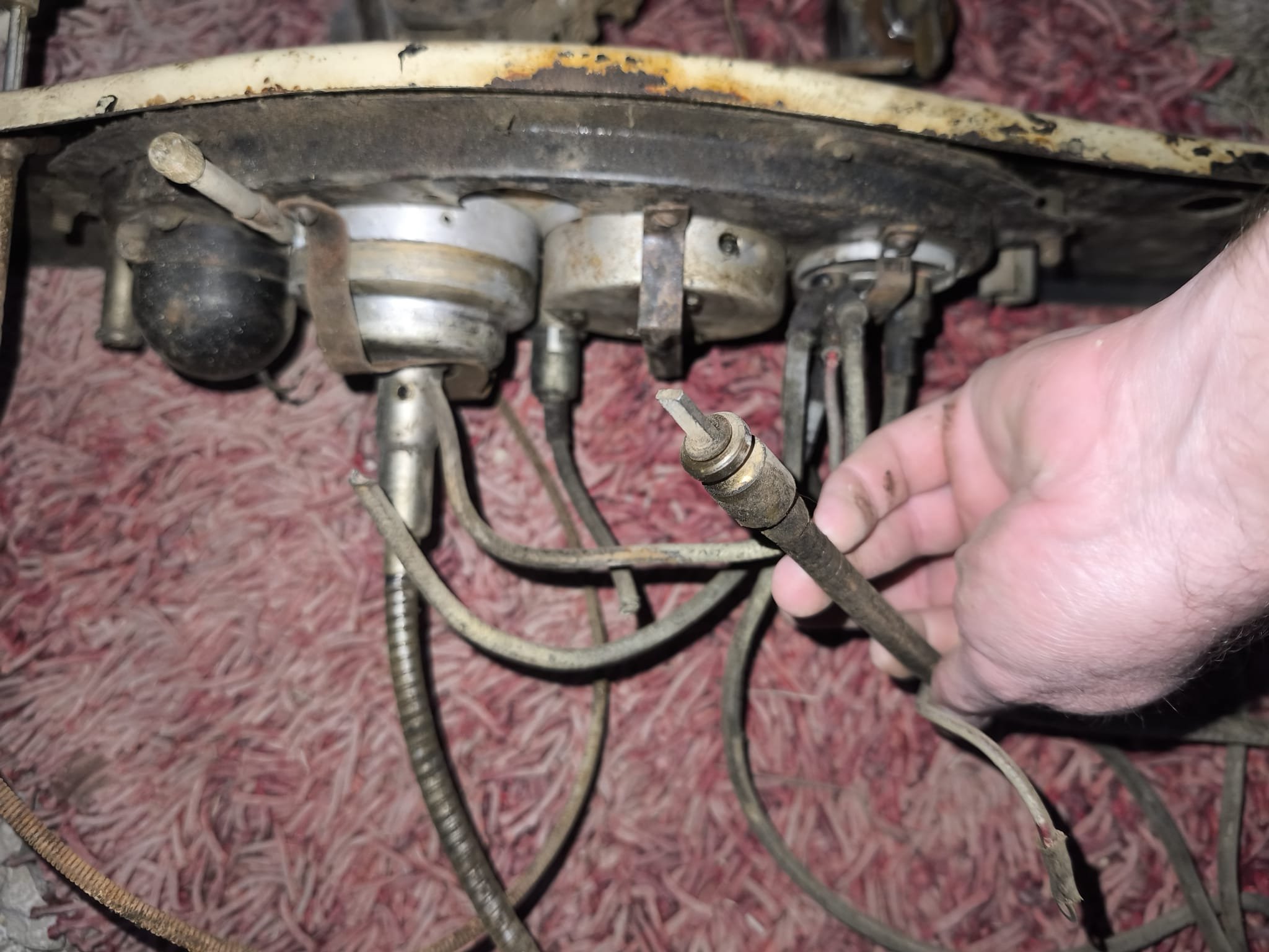

Bon, je suis allée faire le course, je pense que ce pas mal, a vous de me dire
Messages : 3213
scorpion a écrit : 15 oct. 2025, 19:33 Bon, je suis allée faire le course, je pense que ce pas mal, a vous de me dire
IMG-20251015-WA0003.jpgIMG-20251015-WA0006.jpgIMG-20251015-WA0004.jpgIMG-20251015-WA0002.jpg
Le tableau de bord n'est pas du bon modèle c'est du B14G, peu de choses sont communes.
Pour le radiateur et sa calandre c'est bon et j'espère que ton carburateur est complet.
Pour ce qui est des catadioptres et de la minuterie de clignotants ça ne te sera pas utile.

Le tableau de bord est en meilleur état que le mienne, je pourrais fermer les trou et le refaire la où il faut, mais le plus important, le compteur a le câble compte-tour,
Tu me dit que les boutons et la minuterie ne sont pas bon, pourquoi?
Le carburateur a l'air complet, je vais essayer de faire 1 avec les deux mais pour le moment impossible a ouvrir les mien, je vais essayer directement avec le nouvelle pour voir si ça marche mieux

Parce qu'il n'y avait pas de clignotants à l'époque.

Et pour quoi cette modèle l'avait? Il a étais trafiqué? Mais les boutons dans la planche de bord sont bien de l'époque non?

Non ils sont plus récent d'un modèle (1928), si tu regardes les photos que je t'ai mis avant ils ne ressemblent pas du tout (la tienne est une 1926).

Les clignotants ont été ajoutés dans les années 50.

1926!! je pensait que c'etais un 1927, pas grave, le compteur est bien ce lui la de ma voiture (je pense) et celui la que j'ai achete a deja le cable pour le compteur de tour
