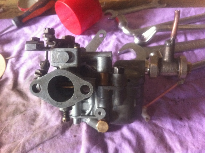

mon carburateur d'origine est un MHG tout en cuivre , je l'ai démonter nettoyer , remonter mais comment savoir s'il fonctionne car le moteur ne démarre pas et j'aimerais en connaitre la cause allumage ou carburateur ( le moteur a de la compression mais comment savoir si le mélange air essence se' fait et arrive jusqu'à la chambre de combustion ?

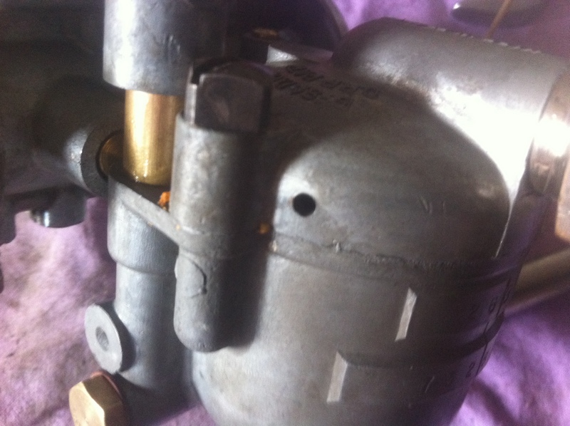

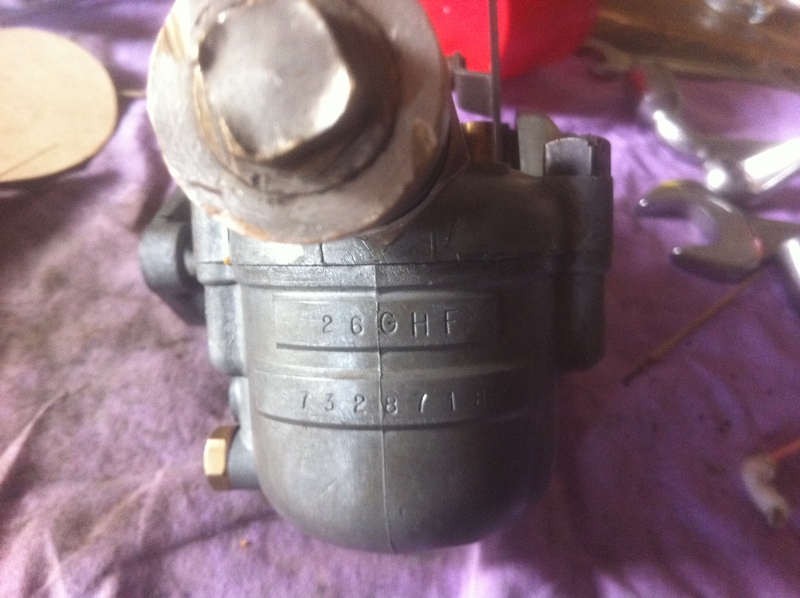

enfin j'ai également un carburateur GHF acheté sur le net , idem je l'ai démonté nettoyé remonté d'après photo pour être sur mais il fuit il y a un trou qui a l'air d'origine sur le couvercle de la cuve( voir photo) par ou l'essence s'échappe lorsque le carburateur est alimenté( pourtant le flotteur n'est pas percé je l'ai testé. en fait pour le moment impossible de faire démarrer le moteur, c'est pourquoi je vous remercie d'avance pour vos précieuses réponses et conseils
je fais appel à vos connaissances et expérience car mon moteur est enfin nettoyé , remonté et normalement prêt à démarrer mais j'ai 2 problèmes :une b2 peut elle démarrer sans dynamo et sans batterie , juste avec la magnéto( il s'agit juste de démarrer le moteur afin de le tester)?

D'après ce que tu nous dis, l'essence arrive au carburateur. C'est déjà bien ! Es-tu sur que ton carbu est d'une part complet, d'autre part correctement équipé en termes de diamètre de buse, gicleurs, pointeau, etc... ? Avec le trou que l'on voit sur le couvercle de cuve, l'essence ne devrait pas couler si le pointeau tient son rôle. Par contre, je crains que ce soit une prise d'air qui ne facilite pas l'aspiration... Essaies donc de boucher (au moins provisoirement ce trou). Tu nous dis que ton moteur va tourner avec une magnéto. Dans quel état est cette magnéto ? donne t'elle de belles étincelles ? et tes bougies ? quel écartement ? Enfin, ton calage de l'allumage, tu l'as fait à combien ?

pour te répondre au mieux que je peux, le pointeau fonctionne bien car je l'ai testé en retirant la cuve et en alimentant le carburateur,pour ce qui est des diamètre de bues et de gicleur par contre je ne connais pas le nom des différents gicleurs selon leur emplacement, mais même avec un diamètre pas tout à fait correct le moteur ne pourrait t il pas au moins toussauter ce serait au moins une piste, la magnéto a été refaite depuis peu et donne de belles étincelles bleues , quand aux bougies elles sont neuves mais ce sont des bosch DR6BC ce sont les seules que j'ai réussi à me procurer, par contre le calage de l'allumage je tente de le régler depuis trois jours ( les soupapes premier cylindre fermées, le pistons à 2mm du point mort haut ) je vais tenter de refaire le calage à nouveau ...
