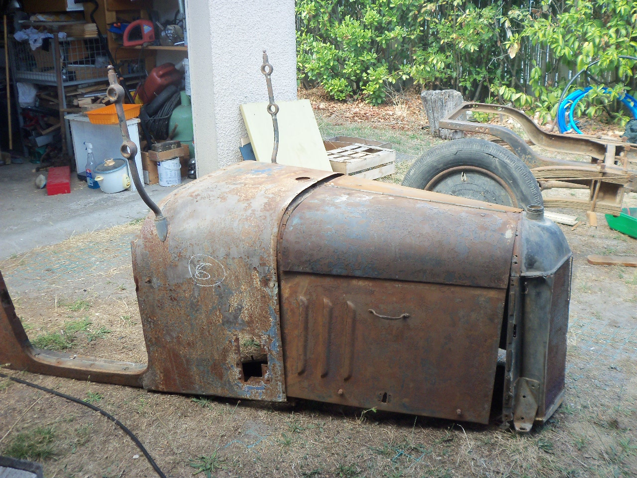

Le capot à 3 fentes est soit type A soit B2 jusqu'à 1922.
Selon la forme du dessus du capot on pourrait en dire davantage : plongeant = type A, droit = B2

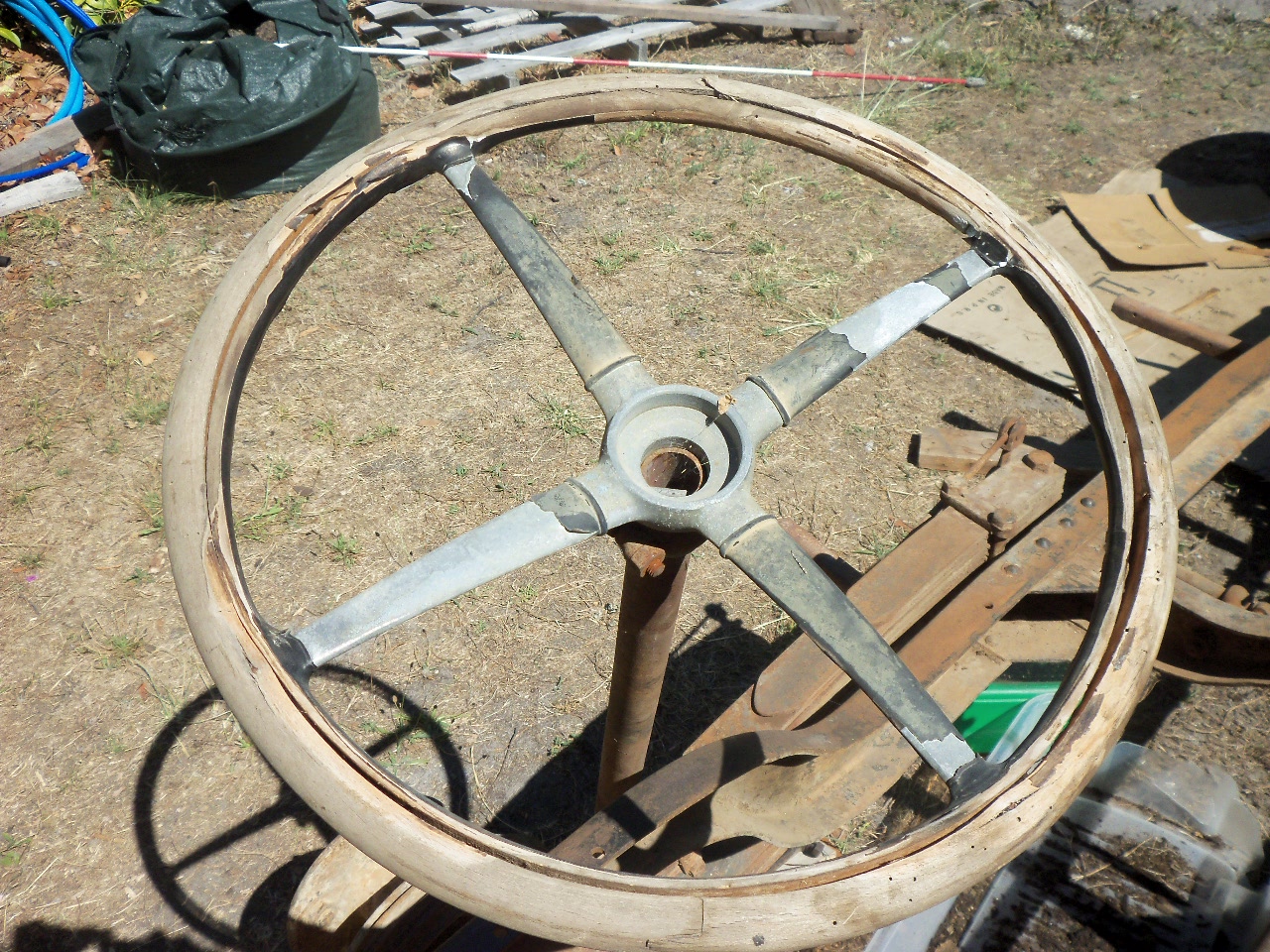

Le volant 4 branches semble d'origine B12 (ou B2 caddy)

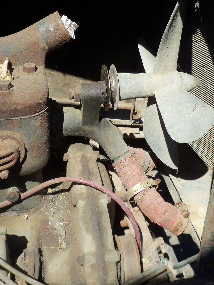

Le ventilo est parait-il particulier :
A la réception:

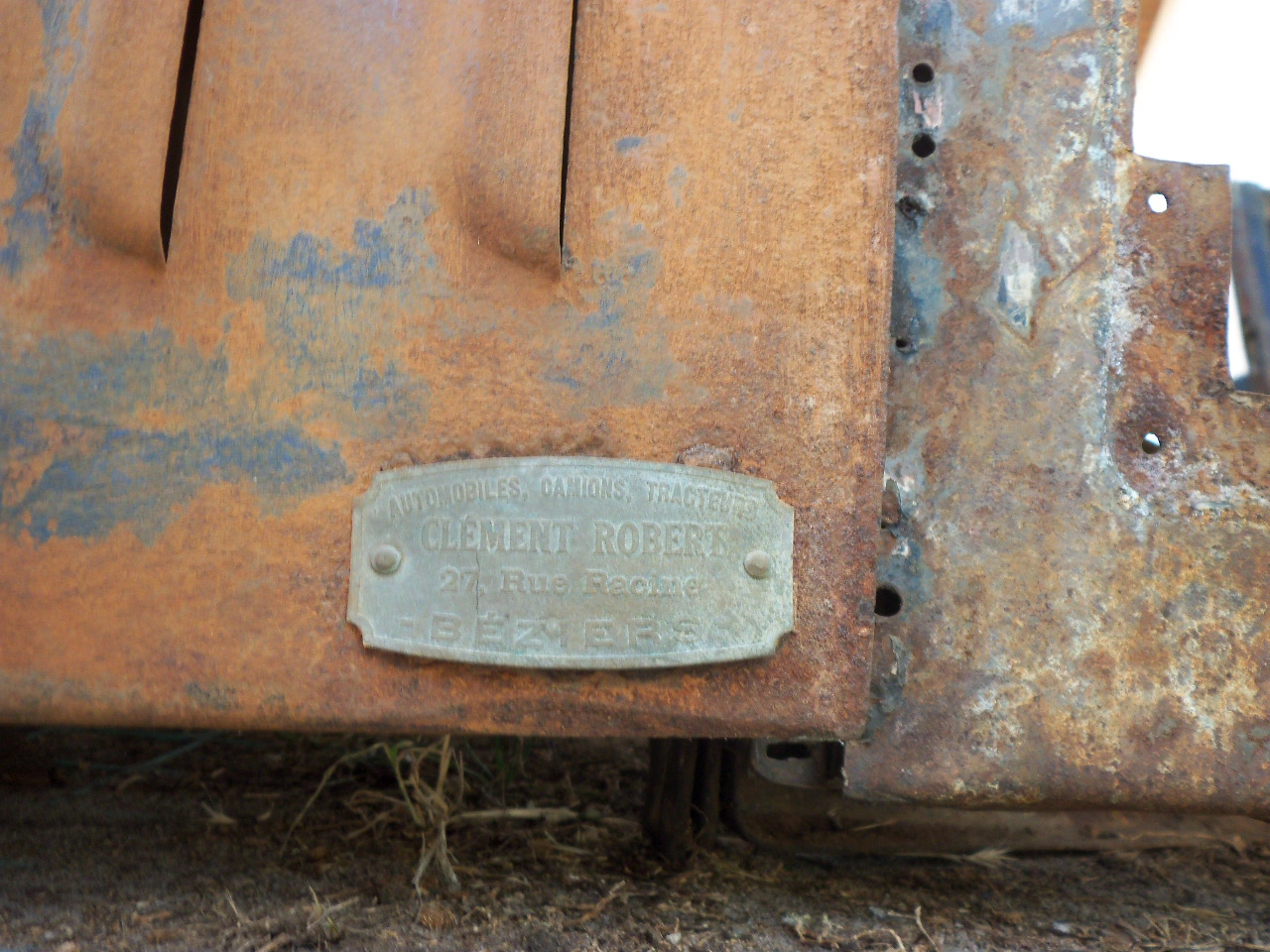

Plaque côté gauche capot:
gros plan du volant
l'ensemble carrosserie

Pour moi c'est une B2 torpédo luxe de fin 1921 ou 1922.
Le numéro de série collerait parfaitement (selon le livre de Bernard Laurent)
Je ne vois rien de particulier au radiateur à part peut-être qu'il a 4 pales au lieu de 3...
La pare brise est en super état, le volant (sauf cerceau) aussi.
Garde bien les vitres comme gabarit s'il faut les refaire !

J'ai le même ventilateur sur la B12. Je pense que c'est un modèle assez tardif de l'accessoiriste ERSA destiné à recevoir une courroie trapézoïdale qui ne correspond au moteur sur lequel il y a une poulie pour courroie plate.

Un numéro est apparu sur le capot au grattage. Il diffère du numéro de la plaque.

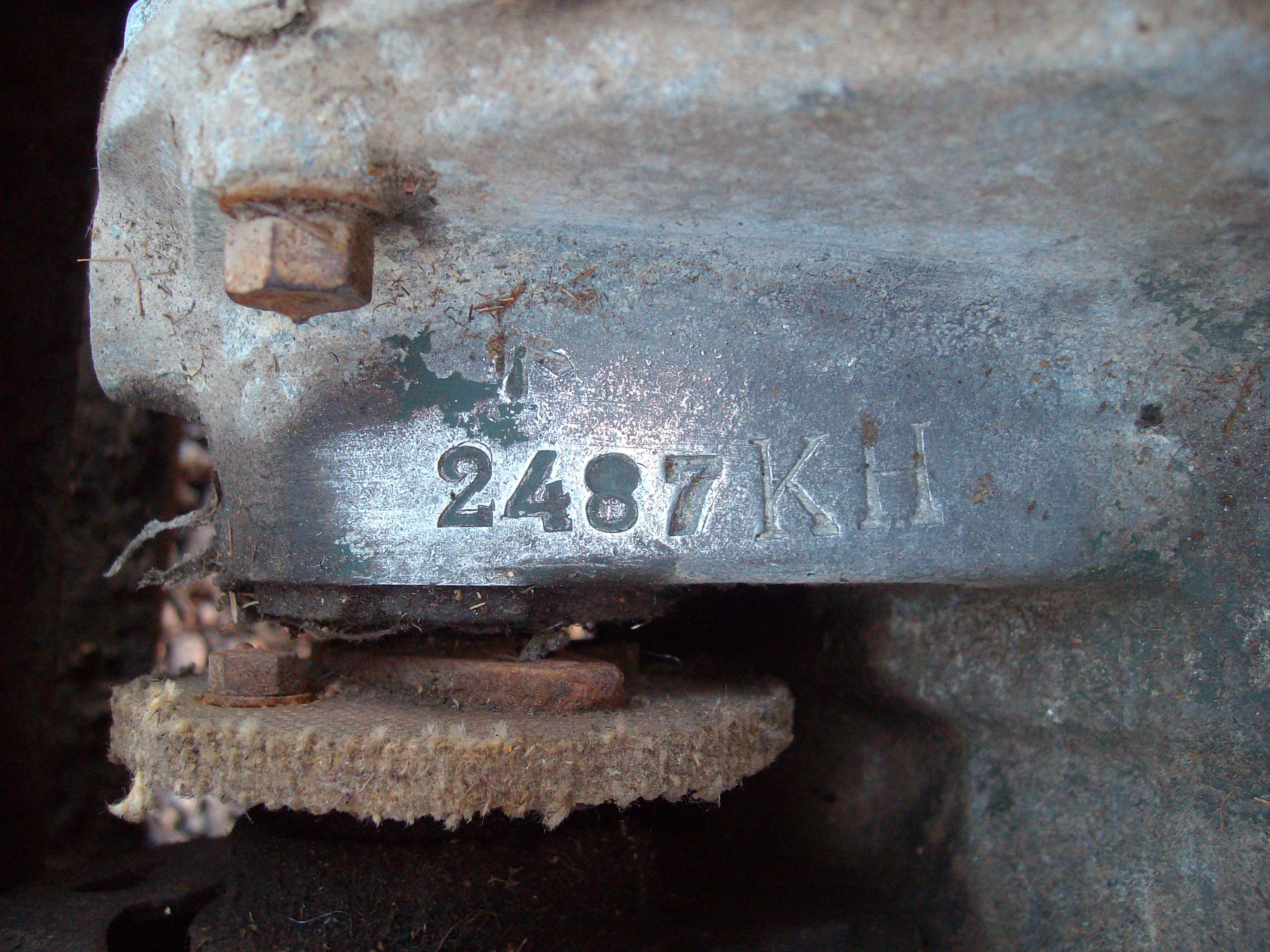

Le numéro moteur est normalement à l'avant de celui-ci, près du carter de distribution (côté dynamo).
Voici un exemple :
Christian

				Ah bon. Bon ben je retourne gratter alors.
Ben effectivement, il y a aussi un numéro à cet endroit et c'est le...ben c'est le même 21323
Comme quoi c'est cohérent, le même numéro aux deux bouts de la même pièce...
