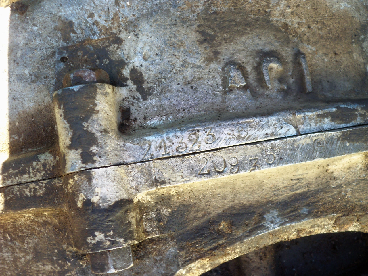

				Le numéro de moteur quant à lui est le suivant :
Le conservateur de Citroën a très aimablement répondu à ma demande. Pour lui, ce numéro correspond à un torpédo sortit en 1922 entre mai et octobre. Pas plus de précision car les archives relatives à cette période ont été détruites durant la seconde guerre mondiale. Pas d'opposition non plus à ce qu'il s'agisse d'une version luxe.
Je pars donc sur cette idée (la plus tentante!) qu'il s'agit d'une version luxe.

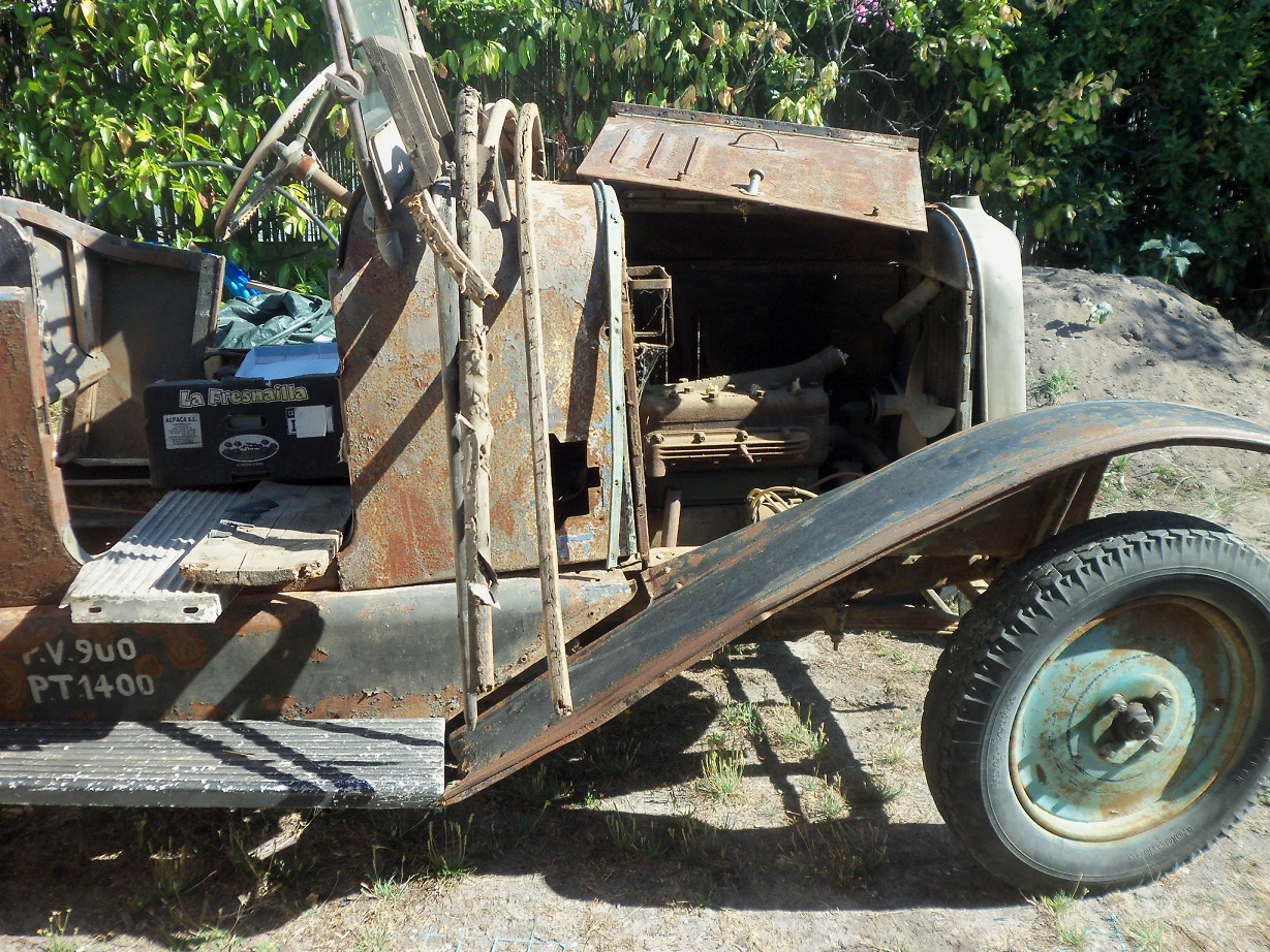

				Des photos maintenant de l'ensemble à son arrivée. Il y a également des pièces détachées, qui ne venaient pas forcément du véhicule mais qui m'ont été remises en même temps.
				Publié : 31 oct. 2016, 12:06
				par jacques33
				Sur celle-ci, on note une espèce d'aileron sur le siège avant. Je n'en ai vu sur aucune de vos restauration. Quelqu'un peut-il me renseigner?
				Publié : 31 oct. 2016, 12:08
				par jacques33
				Autre vue, autre question (s)
Je crois que le volant devrait avoir trois branches. Le tableau de bord acier est-il normal?

				par douve
				La Franken-B2 réserve des surprises !
La cloison en bois à l'air d'époque et pourrait servir à séparer les 2 dossiers avant.
Le volant devrait selon moi être à 3 branches.
Cette planche en acier est mystérieuse.
Elle semble d'époque aussi avec la découpe parfaite pour les instruments et la place de la plaque du propriétaire.

				par CALM
				Bonjour Jacques,
Bizarre ce capot moteur à 3 ouies. Il me semble que c'est plutôt celui des Citroen Type A. Le capot moteur a quelque chose comme 16 ouies.
Bonne restauration.
				Publié : 01 nov. 2016, 07:02
				par jacques33
				Ce capot est effectivement celui de la type A. Il a équipé les premières B2 avant d'être remplacé. pour ce qui est des surprises, je pense qu'il y en aura d'autre.
