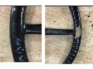

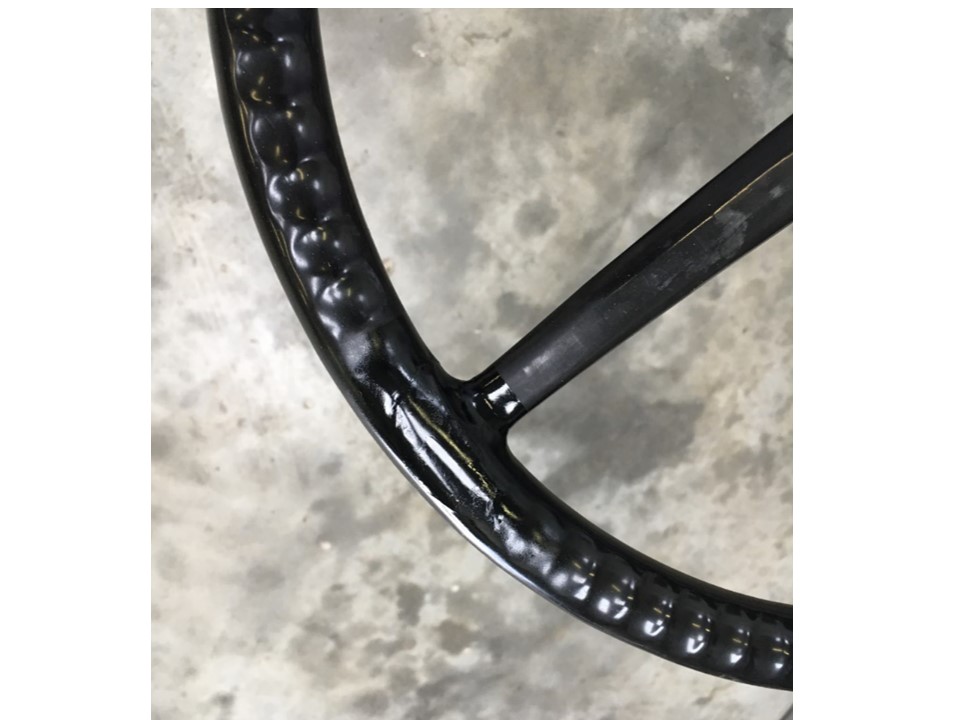

Mon volant bois est recouvert d'un revêtement noir, sorte de plastique moulé ? Mais voilà, le temps a fait son effet et au niveau de l'assemblage des branches, il revêtement est craquelé.
J'étais près à vivre avec mais il y a une écaille ce qui n'est pas tenable. Alors il me faut trouver un patch pour essayer de ne pas refaire le volant complètement.
Disposez vous d'infos sur la matière et d'une idée sur le patch réparation.

Cette voiture est décidément dans un état incroyable, jamais vu un volant si bien conservé.
Le plastique c'est du "Celluloïd" qui enrobait la jante et les branches.
Je ne connais pas le procédé de fabrication, j'imagine qu'ils trempaient le volant dans un bain et retroussaient au niveau des 4 branches.
A ma connaissance on ne sait pas refaire quelque chose de similaire sauf à passer 10 couches de laque noire.
Mais comme le volant est un peu souple j'aurais peur que ça craque.
Si c'était pour moi, je conserverais ce volant tel quel, en trouvant effectivement de quoi faire un patch.
Une sorte de résine epoxy que tu pourrais lisser, puis laquer en noir.
D'autant que c'est à l'arrière du volant.

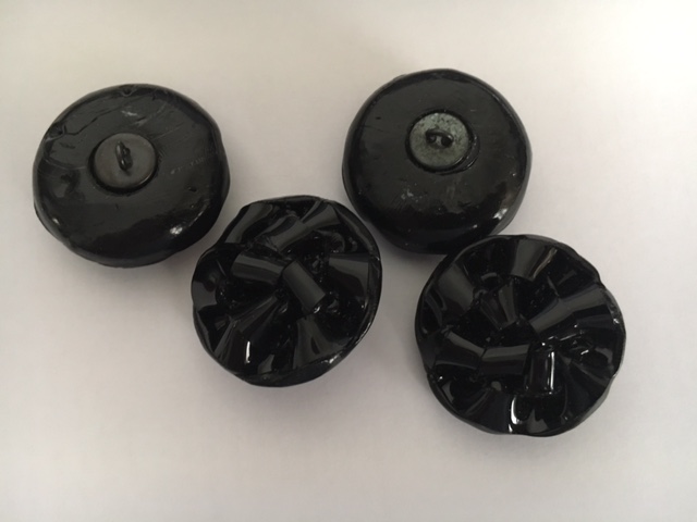

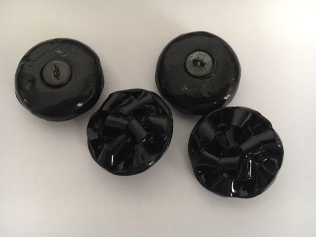

Voilà les boutons en celluloid noire.
Reste à dissoudre, d'après les tablettes du cellulo acétone => 25 Cellulo / 100 acetone
à suivre, merci pour l'idée.

D'où sors-tu ces boutons en celluloid ??
Et la proportion de dilution ?
						Re: B12 VOLANT
Les boutons=> eBay 3,50
Les proportions = club méhari

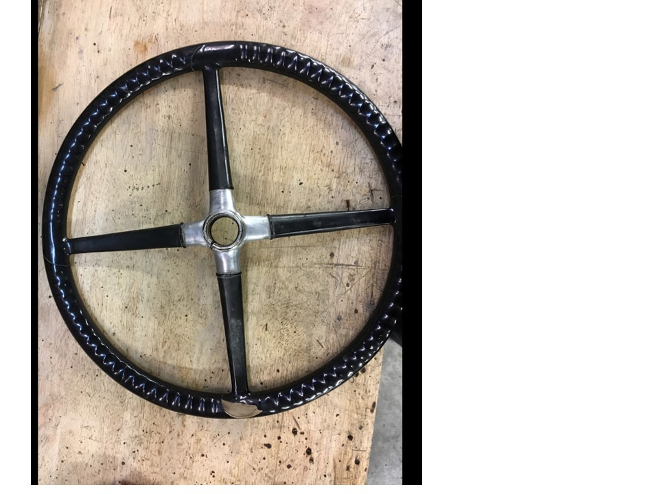

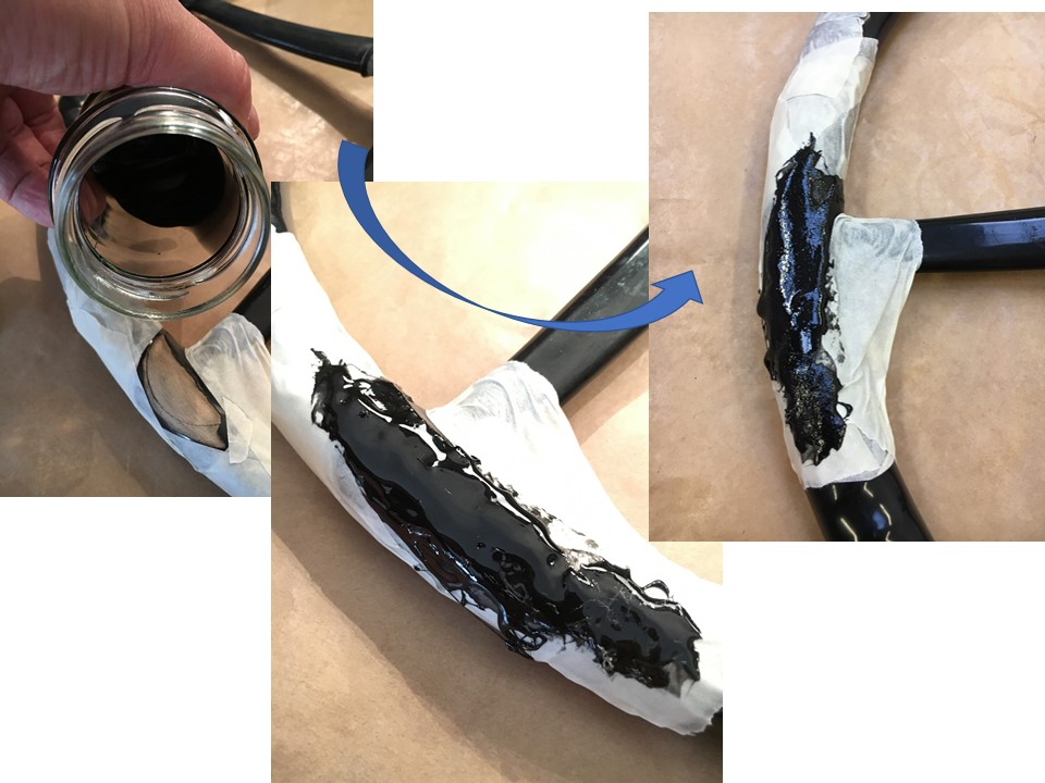

La réparation du volant progresse.
la dissolution à l’acétone fonctionne parfaitement.
L'application est un peu plus délicate.
Superbe aspect après application mais le séchage fait apparaître du dégazage très fin. Nous verrons une fois bien sec si on peut poncer et retrouver de la brillance ensuite.
Il y aurait potentiellement un autre solvant qui ne fait pas de bulle, le MEK (vue sur le forum Méhari) mais je n'en ai pas trouvé.
Bon, l'écaille est bouchée ...à Suivre...

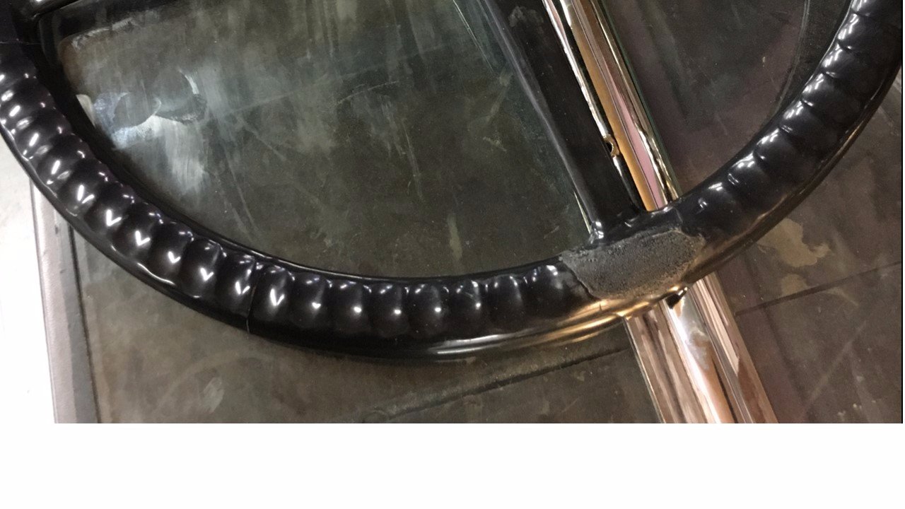

Le résultat n'est pas splendide car le dégazage crée des aspérités.
Je vais trouver une finition pour faire plus propre.

un peu de mastic et quelques couches de peinture noir doivent etre pres de parfait..
